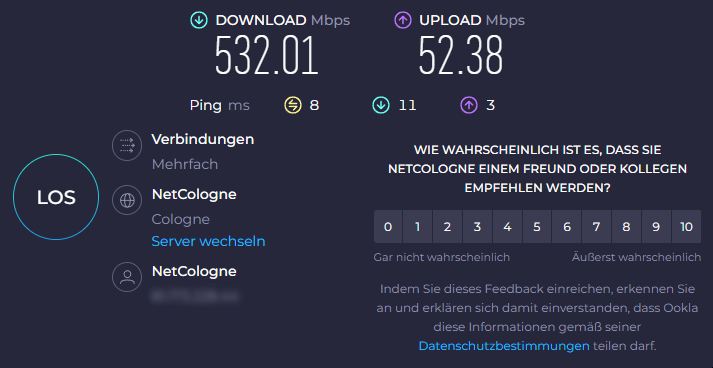

Ausgangslage war letzte Woche, wo ich meine neue Bandbreite von 500 MBit/s auf 1000 Mbit/s bekommen habe und dazu mein Netzwerk auf 2,5 GBit/s mit erweitert werden sollte.
Mir fällt auch soeben ein, dass ich diese Problematik nicht direkt ersehen habe, da ich erst in der Nacht, als ich mein Netzwerk auf 2,5 GBit/s aufgebaut hatte, von 500 MBit/s auf 1000 MBit/s umgestellt worden bin. Denn dieses Problem besteht, anscheint nur dann, wenn solch eine hohe Internetanbindung besteht.
Denn wenn ich hier auf 400 - 500 Mbit/s einbreche, wird sicherlich mit einer Bandbreite von nur 500 MBit/s nichts einbrechen.

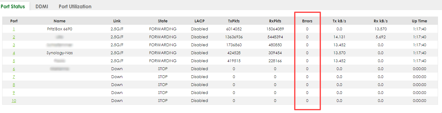

Zyxel XMG1915-10E Switch
Dann kommen wir zu der großen Switch.
Hier musste ich zunächst bezüglich der IP-Adresse was vorkonfigurieren und habe dann noch eine aktuelle Firmware eingespielt.
Mit 2,5 GBit/s am Rechner angebunden.
Rechner auf 1,0 Gbit/s umgestellt.
Hier zeigt sich leider wieder dasselbe Verhalten.

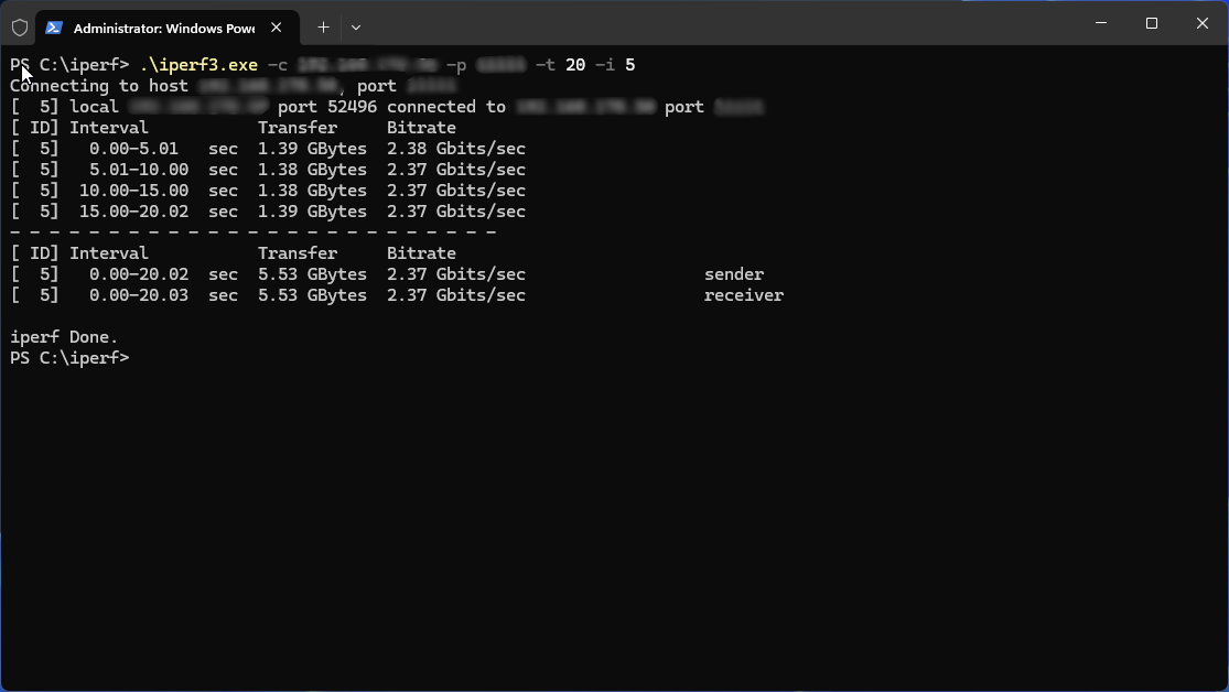

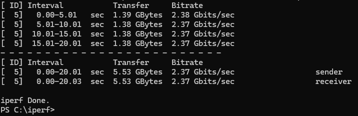

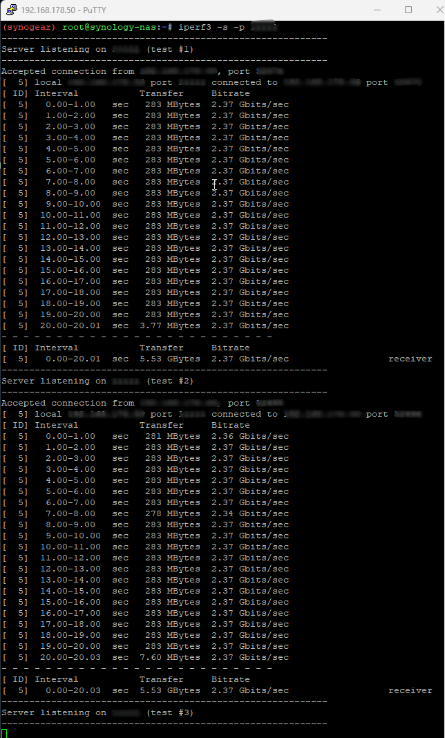

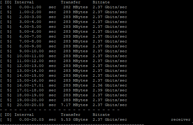

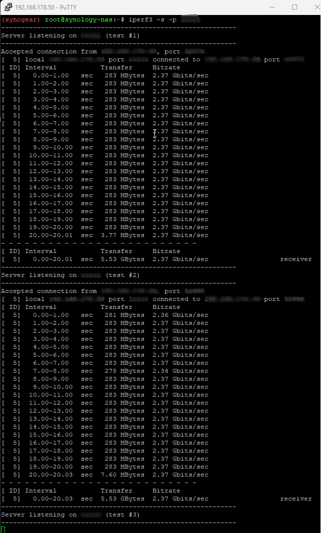

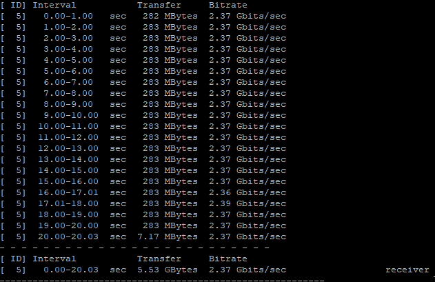

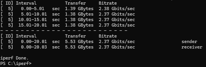

Hier noch ein Netzwerktest, da nun meine Rechner über zwei Switch (DMS-107 & MG-105) per 2,5 Gbit/s sich mit der NAS verbindet.
Passt aber soweit alles. 👍

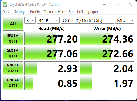

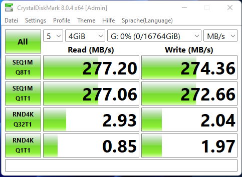

Mehr schaffen die verbauten HDDs ehe nicht, da sie in einem Test bis zu 277 MB/s erreicht haben.

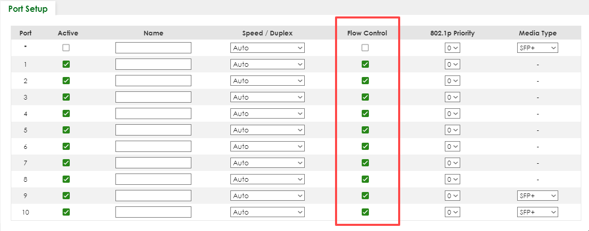

Ha ha... habe es hinbekommen! :evillol:
Ich schrieb heute bereits, dass ich nicht so leicht aufgebe und da ich die Rücksendung erst morgen einleiten konnte, habe ich noch einen letzten Versuch mit der Zyxel XMG1915-10E Switch gestartet.
Ich sage direkt von vorne rein, ohne die DMS-107 gebe es keine Charnce!
(In meinem Fall)
Unter den Port lasst sich diese Ablaufsteuerung aktivieren.
Die DMS-107 alleine hat es in diesem Fall nicht beheben können und diese Ablaufsteuerung selbst auch nicht. Aber beide gemeinsam schaffen es dann am Ende doch!

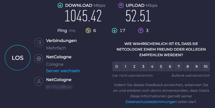

Mit 2,5 GBit/s habe ich mit dem Rechner 1030 - 1070 Mbit/s anliegen und auf 1 Gbit/s eingestellt zwischen 850 - 950 MBits. Wobei diese Ergebnisse auch vom Testserver etwas mit abhängen.
Somit behalte ich die Switch.
Freue mich sehr, dass ich doch noch eine Lösung gefunden habe, um die große Switch behalten zu können.

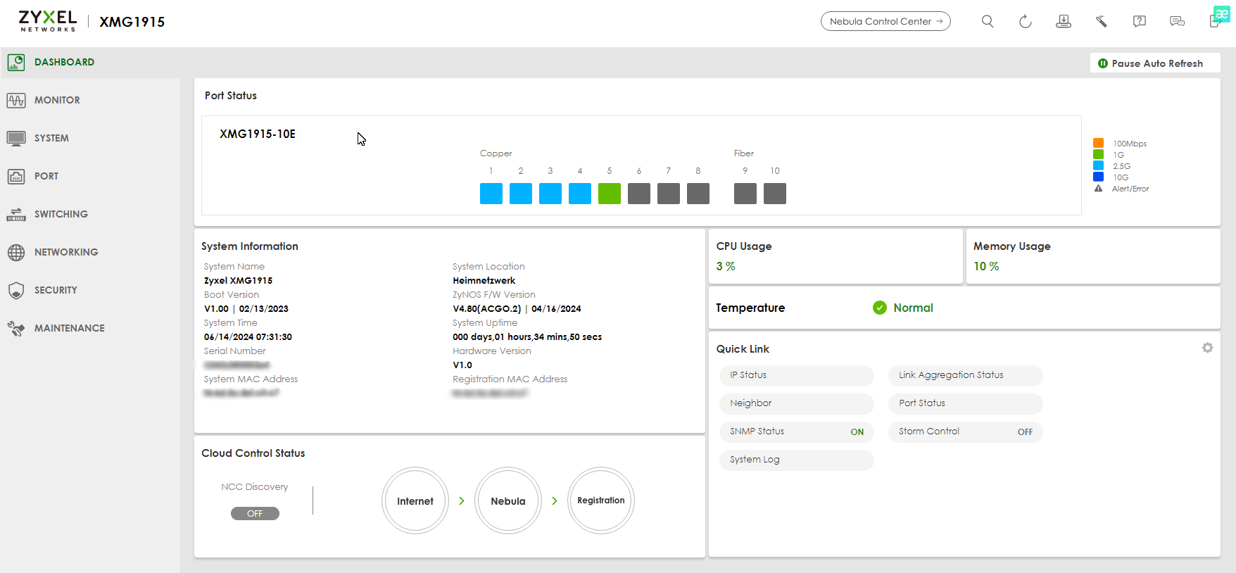

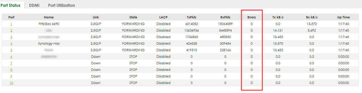

Läuft nun alles mit der neuen Zyxel XMG1915-10E Switch gut und ich habe jetzt auch alles eingerichtet bekommen.

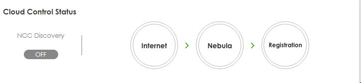

Hatte letztes was von einer Handy-App gelesen, womit man auf die Switch auch zugreifen kann. Also App auf mein Handy installiert und per QR-Code die Switch angemeldet. Danach fing das Desaster an... :grr:
Zunächst konnte ich mich nicht mehr auf die Switch einloggen, nur mit dem vorherigen Standard-Passwort. Hiermit konnte ich nichts mehr einrichten oder verändern. Noch nicht mal eine Werkseinstellung war noch möglich. Ich konnte aber die Switch zurücksetzen, aber dann landete ich wieder in der Nebula Cloud. Aus der Cloud konnte ich nicht viel an der Switch ändern, da hierzu eine Lizenz gekauft werden muss.
Danach begann ich zu begreifen, dass die Steuerung über eine Cloud eingerichtet wurde und alles nur noch Online möglich ist. Per Handy konnte ich nur manche Daten auslesen, aber nichts Konkretes ausführen. In der Nebula Cloud suchte ich zunächst vergeblich, wie ich da wieder herauskam. Nach etlichen Webseiten und YouTube-Videos, dir mir nichts brachten, ging ich vieles darin durch. Wobei dann erkannte ich doch wieder was aus einem Video, auch wenn es ganz woanders zu finden war und dann war ich raus.
Habe bestimmt 2 -3 Stunden damit verbracht. Wenn ich jetzt wieder danach suchen müsste, wäre ich wieder eine Weile beschäftigt. Denn das war so versteckt, sodass ich wieder alles durchsuchen müsste.
Wer sich damit nicht auskennt und auch nicht da rein geraten möchte, der deaktiviert am besten diesen Teil.
Ich möchte jetzt nichts Böses sagen, aber ich fand es schon ein Unding, dass es einem so schwierig gemacht wird da wieder herauszukommen.
Ach so, solange die Switch über der Cloud lief, konnte ich diese Funktion nicht deaktivieren.

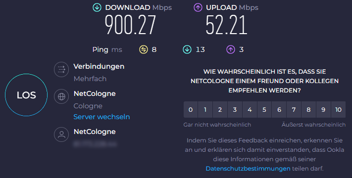

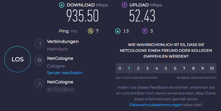

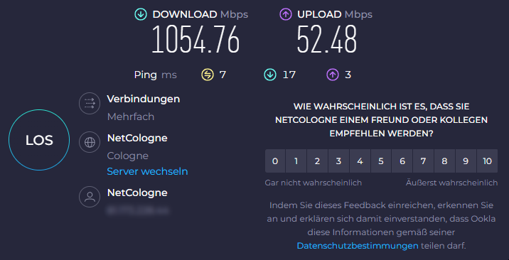

Internet und dessen 1 GBit/s Bandbreite​

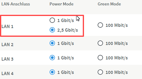

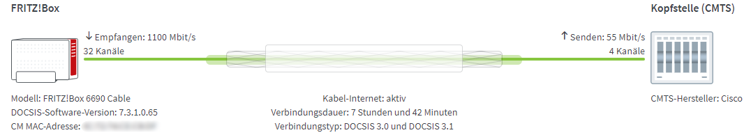

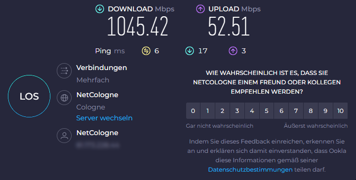

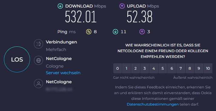

Es macht ein Unterschied, ob die Fritz!Box diese Bandbreite mit nur 1 Gbit/s übertragen kann oder mit 2,5 GBit/s. Denn laut Fritz!Box bekomme ich Brutto 1100 MBit/s Download und 55 MBit/s Upload.

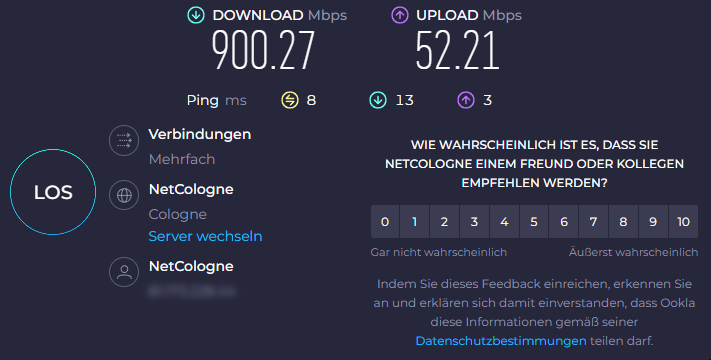

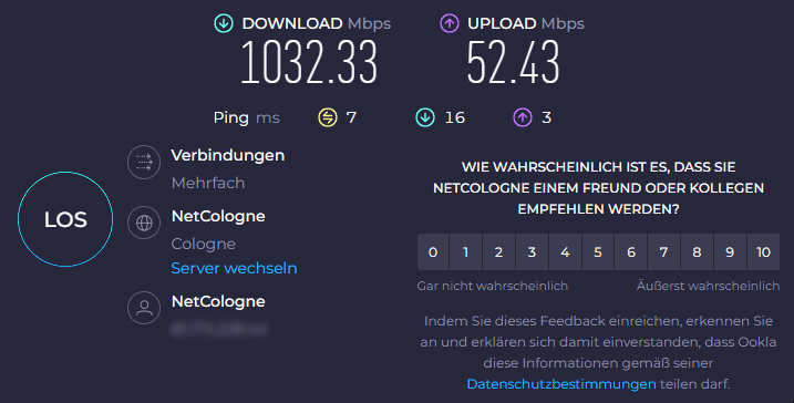

Umgestellt auf den 2,5 GBit/s [Lan 1] sind es Netto ca. 1040 - 1080 Mbit/s. Mit dem 1,0 GBit/s [Lan 1] um die 850 - 950 Mbit/s.
Natürlich ist das jetzt nicht so tragisch, denn immerhin geht es meist nur um den Download, wenn größere Dateien zum Beispiel mit dem Installieren von Spielen heruntergeladen werden. Zum Beispiel erreiche ich mit Battle.net ca. 130 - 137 MB/s. Umgerechnet sind 130 MB/s => 1040 Mbit/s.

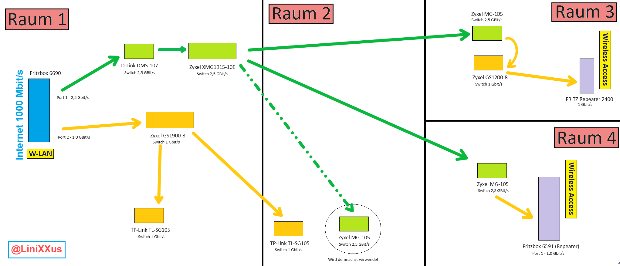

Mein Netzwerk-Aufbau​
Vor dem Ausbau lief alles über eine Zyxel 1 GBit/s Switch und in jedem Raum stand dann noch eine weitere Switch. Jetzt sollte alles möglichst mit 2,5 Gbit/s laufen. Daher sind neue Switch dazu gekommen.
Die D-Link DMS-107 Switch dient nur als Puffer. Hier kommt das erste Kabel von der Fritz!Box rein und geht dann direkt zur Zyxel XMG1915-10E Switch. Mit der XMG1915 habe ich die Datenflusskontrolle auf alle Ports aktiviert und zusammen mit der DMS-107 Switch bilden sie einen ausreichenden Puffer, sodass unsere Internetbandbreite mit Systemen die nur 1 Gbit/s können, nicht mehr eingebrochen ist. Es wird so die komplette Internetgeschwindigkeit erreicht.
Systeme, die über 2,5 Gbit/s angebunden sind, hatten damit auch vorher keinerlei Schwierigkeiten. Das Gute daran ist, dass die anderen Switch, die noch in andere Zimmer stehen, genauso gut laufen und auch hier die Internetgeschwindigkeit mit 1,0 Gbit/s nicht mehr einbricht.
Die DMS-107 und die XMG1915 sorgen sozusagen als Puffer dafür, dass überall im gesamten Netzwerk jetzt die Internetgeschwindigkeit, egal ob mit Systemen, die nur 1,0 Gbit/s können oder mit 2,5 GBit/s korrekt laufen.
Bin froh, dass ich hierzu eine Lösung finden konnte, aber ohne mehrere Switches in verschiedener Konstellation austesten zu können, hätte ich nie die Lösung dazu ermitteln können. Denn im Internet lässt sich dazu so gut wie nichts finden. Vielleicht arbeiten die Herstelle mal daran und lösen das Problem irgendwann Hardwareseitig.

Möchte hier noch was anmerken.
Von den D-Link DMS-107 hatte ich zwei bestellt. Eine habe ich vor der XMG1915-10E von Zyxel gesetzt und fungiert wie bereits geschrieben als zusätzliches Puffer. Funktioniert bisher gut und auch problemlos mit diesen zwei Switches als Knotenpunkt im Wohnzimmer.
In zwei Zimmer hatte ich jeweils die MG-105 von Zyxel als Endgerät gesetzt. Diese arbeiten dort auch bisher problemlos und sehr gut. Mein Sohn hat sogar noch seine 8-Port Zyxel Switch mit 1 GBit/s Ports mit angeschlossen und auch diese arbeitet daran angeschlossen gut und ohne dass die Bandbreite des Internets einbricht.
Der zweite D-Link DMS-107 Switch war für das dritte Zimmer gedacht und bevor ich sie dort installiert habe, hatte ich sie in meinem zweiten Zimmer, wo ich bereits eine Zyxel MG-105 ihre Dienste sehr gut verrichtet, austesten wollen. Die DMS-107 ist mit ihren 5x 1 GBit/s Ports wieder eingebrochen und selbst die zwei 2,5 Gbit/s Ports sind nicht stabil gelaufen. Mal habe ich die Bandbreite erreicht, mal habe ich nur die Bandbreite von einer 1 GBit/s erreicht, obwohl der Netzwerkanschluss 2,5 Gbit/s ausgab.
Die XMG1915-10E hat mir mit diesem Test sogar ein Fehler mit aufgelistet.
Aus diesem Grund habe ich die Retoure für das zweite D-Link DMS-107 Switch bereits eingeleitet und habe mir noch eine Zyxel MG-105 nachbestellt. Da diese als Endgeräte bereits in zwei Zimmer gut und ohne Fehler laufen. Irgendwie lief dieser Switch direkt nach dem Router gut, aber nicht mehr nach den ersten zwei Switches.

Bin der Sache auch weiter nachgegangen und Zyxel schreibt in einer ihrer Anleitungen, dass wenn diese Datenflusskontrolle aktiviert wird, dieses auch am Router mit aktiviert sein muss. Aber die Fritz!Box (6690), die ich dazu da habe, hat solch eine Funktion gar nicht. Ist wahrscheinlich auch der Grund, weshalb es mit der D-Link DMS-107 davor geschaltet funktioniert hat.
Die D-Link DMS-107 scheint mit nur zwei 2,5G Ports damit nicht überlastet zu sein und die anderen Switch hatten zwar auch ein Pufferspeicher von 15 Megabyte, was wohl mit 5 oder 8 Ports nicht ausgereicht hat.
Hatte auch mit AVM und Zyxel E-Mail Kontakt und viel erreicht habe ich hierbei nicht. Nur AVM meinte es intern der Entwicklungsabteilung weitergeben zu wollen. Aber zunächst sollte ich ein Test mit der Fritz!Box alleine mit meinem Rechner machen und da es damit funktionierte, waren sie im Grunde raus.
Habe auch festgestellt, dass ich bei mir diese Datenflusskontrolle (Switch-Port) mit der XMG1915-10E nicht aktiviert haben muss. Anscheint, reicht es bei mir mit der D-Link DMS-107 die davor geschaltet ist, noch aus. Hiermit bricht mein Rechner auf 1 Gbit/s eingestellt nicht ein. Mein Rechner ist aber direkt an der XMG1915-10E anschlossen. Aber in meinem Fall wäre es ehe egal, da dieser Rechner normalerweise immer mit 2,5 Gbit/s eingestellt läuft und es damit ehe keine Probleme geben würde.
In den anderen zwei Zimmer, wo jeweils noch eine MG-105 von Zyxel Switch zuvor kommt, muss diese Datenflusskontrolle aktiviert sein. Aber auch nur, wenn hieran angeschlossen auch Systeme mit nur 1 Gbit/s darüber mitlaufen.

Netzwerkaufbau 2,5 GBit/s
  • Fritzbox => D-Link DMS-107 => Zyxel XMG1915-10E (Zentraler Knotenpunkt, Zimmer 1)
  • Zyxel XMG1915-10E => Zyxel MG-105 (Zimmer 2)
  • Zyxel XMG1915-10E => Zyxel MG-105 (Zimmer 3)
