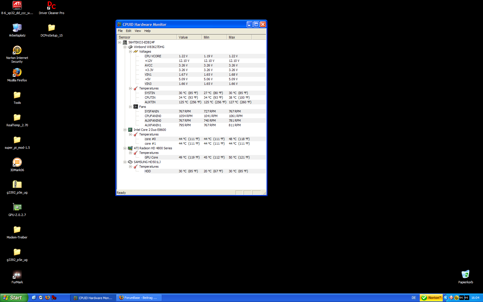

Wie du schon richtig erkannt hast, können diese -55°C nicht stimmen. Jetzt ist die Frage ob eventuell diese 83°C ebefalls falsch ausgelesen wird. Was Temp3 ist weiss ich nicht. Ich benutze SpeedFan nicht. Kannst dir ja mal HW Monitor auf der Platte laden und mal die Werte damit überprüfen:
https://www.computerbase.de/downloads/systemtools/hwmonitor/
Edit: sieht dann wie auf meinem screen aus

hab den pc gerade nochmal hochgefahren, nachdem er seit vorhin aus war, direkt speedfan angemacht und es wurden 81°C angezeigt.. also ich glaub nich dass das rcichtig is. allerdings hat er kurz danach schon nen neustart gemacht.,. naja aml schauen.. werde gleich diesen HWMonitor installieren und dann mal berichten.

so. hab das jetzt mal mit dem anderen programm gemacht. im grunde dasselbe problem. hie mal nen screenshot:
wär gut, wenn mir jemand helfen könnte. möchte den PC ja nur noch ungern anmachen, nicht dass der mal abraucht..
