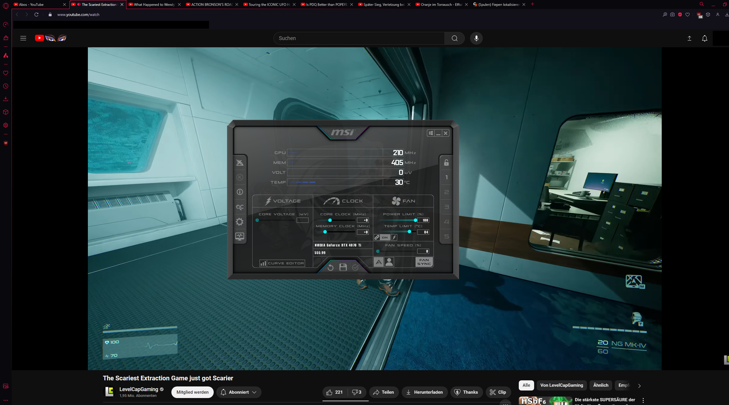

Daher sie immer idle ist und bleibt (auch mit vielen tabs und videos mit max res gleichzeitig auf und laufend hier zum Test) bringt das doch nix oder
