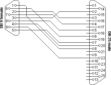

Ob der serielle Port mit einem 25 Pol oder einem 9 Pol ausgeführt ist, ist schnuppe. Im Normalfall werden eh nur 3 bis max 5 Kontakte benötigt, da tuts ein Adapter von 9 auf 25 Pol.

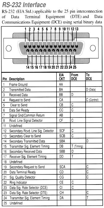

wenn schau das du nicht von 9 auf 25 Pin gehen musst ... somit sind die PCIe vorschläge nicht passend .
Schau in den Belegungsplan von dem 25 Pin Anschluss .
RS_232_pin_out_pic_gif_for_web.gif volle Belegung
db9_25_converter.png Adapter
Man sieht wohl deutlich einen Unterschied . Wer mein es ist egal denkt nur über eine MAUS nach die angeschlossen wird.
Hier geht es um Steuerungstechnick da wird mehr benutzt .

RS232 DB25 to DB9 converter
The original pinout for RS232 was developed for a 25 pins sub D connector. Since the introduction of the smaller serial port on the IBM-AT, 9 pins RS232 connectors are commonly used. In mixed applications, a 9 to 25 pins converter can be used to connect connectors of different sizes. As most of the computers are equipped with the DB9 serial port version, all wiring examples on this website will use that connector as a default. If you want to use the example with a DB25, simply replace the pin numbers of the connector according to the conversion table below
Nach dem hier müsste es kein Problem sein einen Adapter einzusetzen.

Die Antwort ist ja mann kann ohne bedenken Adapter von 9 auf 25 und umgekehrt einsetzen.
Eine einzige Sache ist zu beachten, nämlich ob das anzuschließende Gerät einen einfachen kabel oder gekreuzten benötigt.
