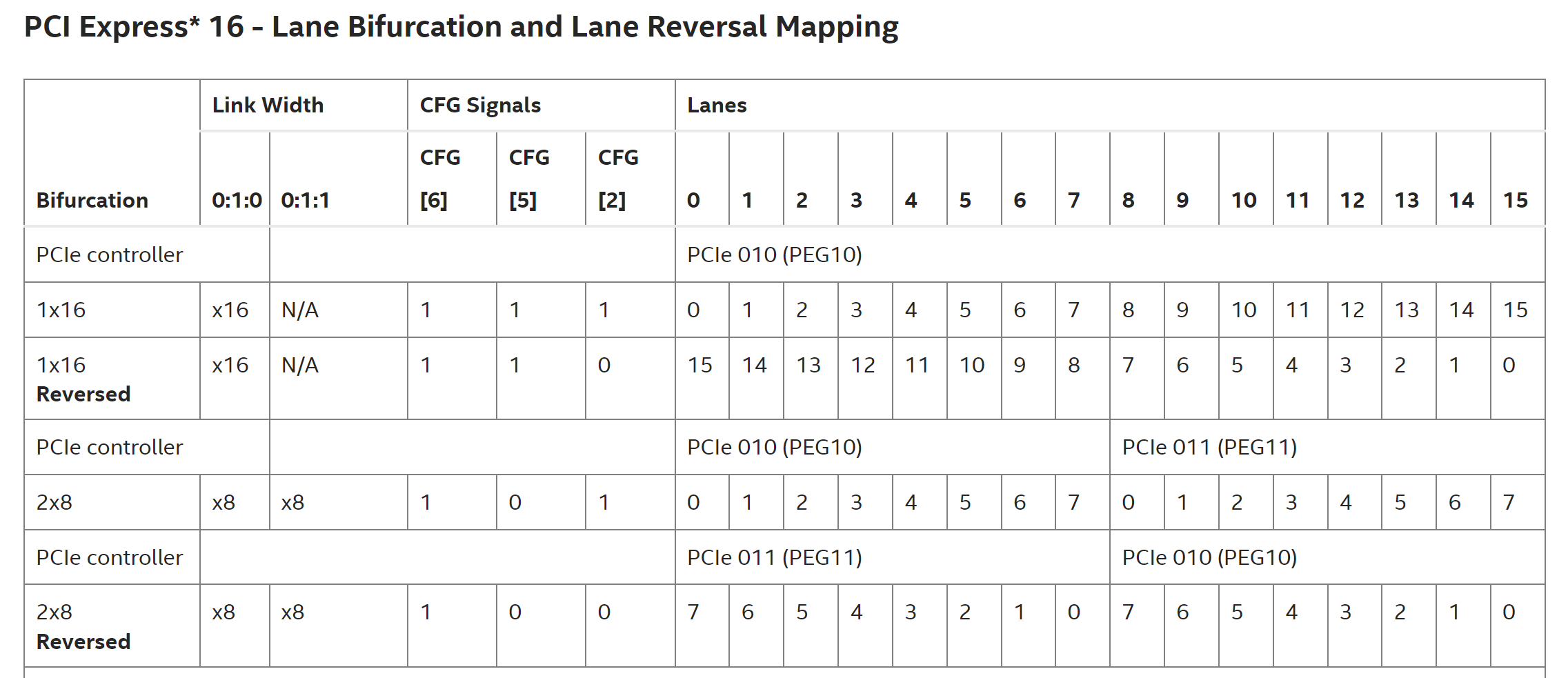

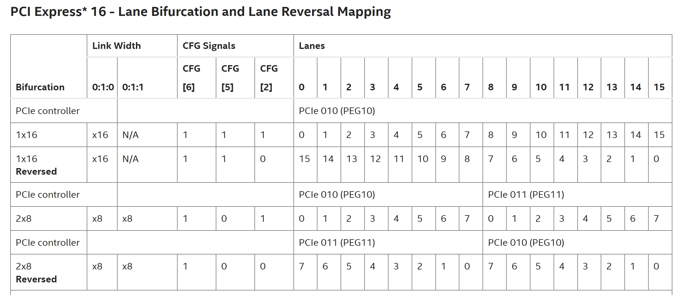

Das eigentliche Problem ist hier aber die starre Aufteilung von PCIe Lanes, sonst könnten Mainboardhersteller hier selbst tätig werden. So lassen sich zum Beispiel bei Intel Core CPUs, die PCIe 5.0 Lanes nur in 2x8 splitten.
https://edc.intel.com/content/www/u...-datasheet-volume-1-of-2/pci-express-support/

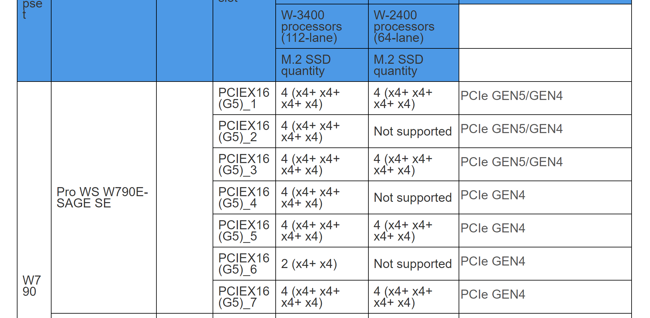

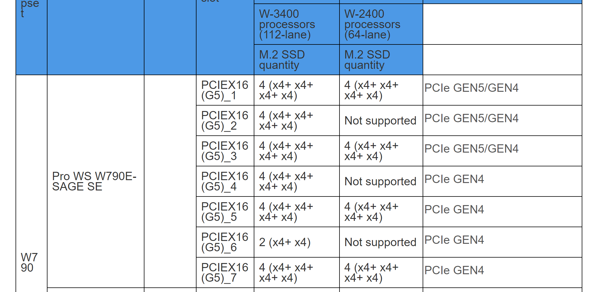

Könnte man hier x8x4x4 oder gar x8x2x2x2x2 draus machen, wäre es möglich neben der GPU, fast ohne jede Geschwindigkeitseinbuße, noch 2-4 SSDs direkt an die CPU anzubinden. Während sowas bei Desktopsystemen ziemlich mau aussieht, hat man bei Serversystemen die volle Flexibilität.
https://www.asus.com/de/support/faq/1037507
Aber warum 8x8x muss mir intel echt erklären? Gerade da es ja sinnvoller wäre auf 4 runtergehen damit man 4x4x nvme verwenden kann.
