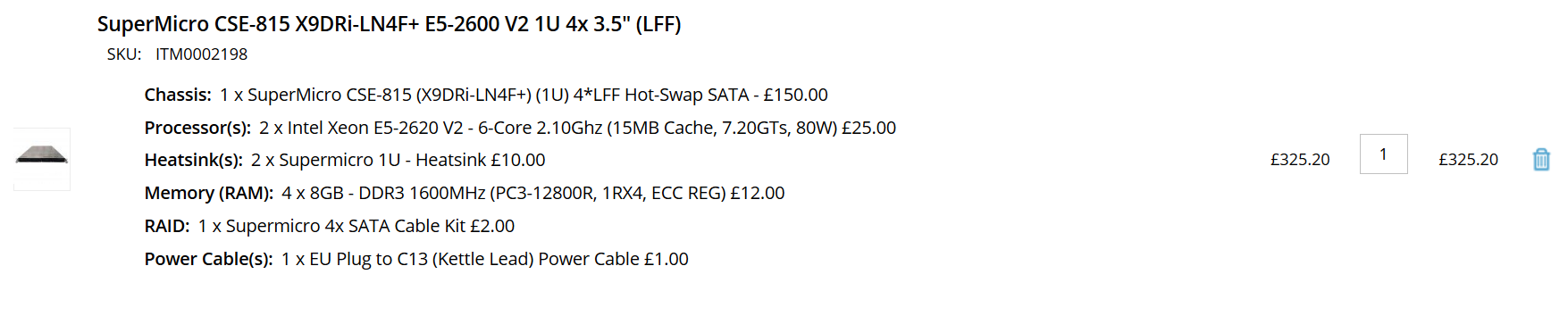

Ich hätte jetzt zb folgenden Server gefunden:
https://www.bargainhardware.co.uk/supermicro-cse-815-v2-configure-to-order
mit der folgenden Konfig zb:
Den Preis finde ich echt ĂĽberzeugend fĂĽr 12 Kerne und 32gb ECC RAM
Ist zwar ein v2 Xeon, aber habe bis jetzt noch keine preislich interessante Maschine mit v3 oder neuer gefunden.
Was haltet ihr von dem? Der sollte dann auch in ein 4U case umbaubar sein oder?

ist es möglich die Komponenten des Supermicro 1U Servers in ein 4U case mit anderen Kühl Komponenten umzubauen? Falls es möglich ist, sollte ich dann alle Komponenten mitnehmen oder zb ein anderes Netzteil verwenden?
Ich finde nämlich keine infos zum Mainboard und damit auch nicht, ob das einen standard hat, der auch in andere Gehäuse passt.

das kann möglich sein. Oft ist es aber leider so, dass Serverhersteller spezielle Mainboard Layouts nutzen oder die Pinbelegungen der Netzteile leicht anders sind.
Versuche nach Möglichkeit ein Mainboard und ein Netzteil im ATX-Layout zu bekommen. Zur Not frag nochmal nach.

Ja leider... Ich habe gerade vom Support Rückmeldung bekommen, dass ein Enhanced Extended ATX Board im Einsatz ist, was ein proprietäres SuperMicro Format ist. 4U Cases dafür fangen bei 1100€ an :heul:
Also zurück zum Start, wär auch zu schön gewesen...
