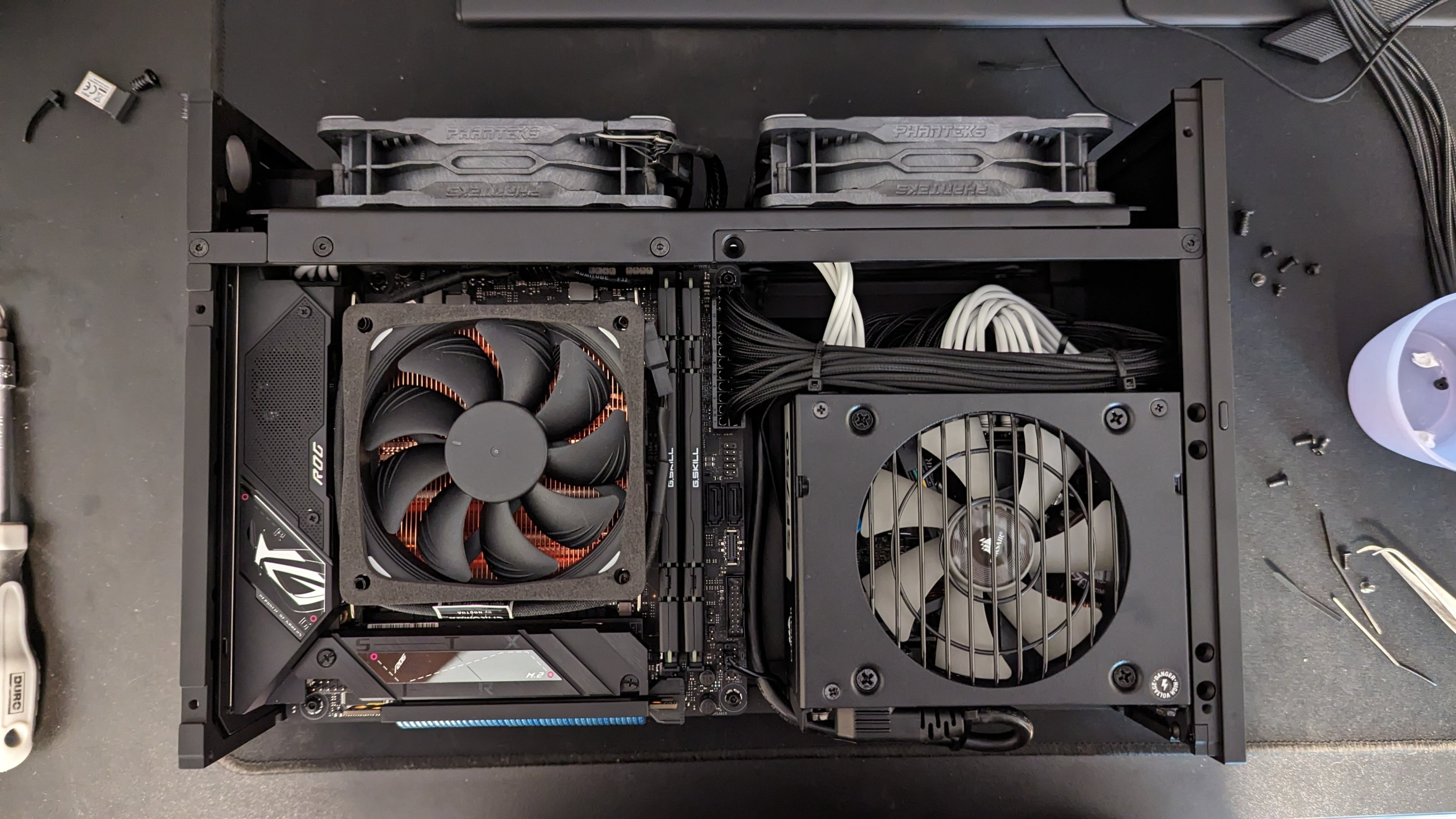

>Hier< siehst du ziemlich genau die Combo aus Case+Board+GPU und einem 7900X.
Das sollte im Sandwich-Layout auf jeden Fall passen.
Allerdings wird der CPU-Kühler nur dann passen, wenn die GPU max. 2 Slots hat. Deine GPU ist zu dick und daher ist eigentlich bei max. 55mm Höhe Schluss. Daher eher etwas Flacheres wählen, wie z.B. den Thermalright AXP90-X53 oder einen AXP120-67 + 12mm Slim-Fan (Case dann im 2.5 Slot-Mode).
Ja ich schaue Grade nach einem passenden CPU Kühler. Die Karte hat 2,7slot deshalb bin ich auf 58mm beschränkt. Von der Performance bei diesen SFF Kühlern hab ich noch keine Erfahrung und lese Grade fleißig Reviews
Eigentlich war das fractal ridge geplant und dafür eine sapphire nitro 7900 xtx mit einem nhl-12s, aber jetzt ist es doch das formd t1 geworden. Das Dan c4 SFX war ja leider ein Reinfall zu bekommen 🥲

GPU und CPU kühler angepasst. Nehme liebe eine leisere 3 Slot

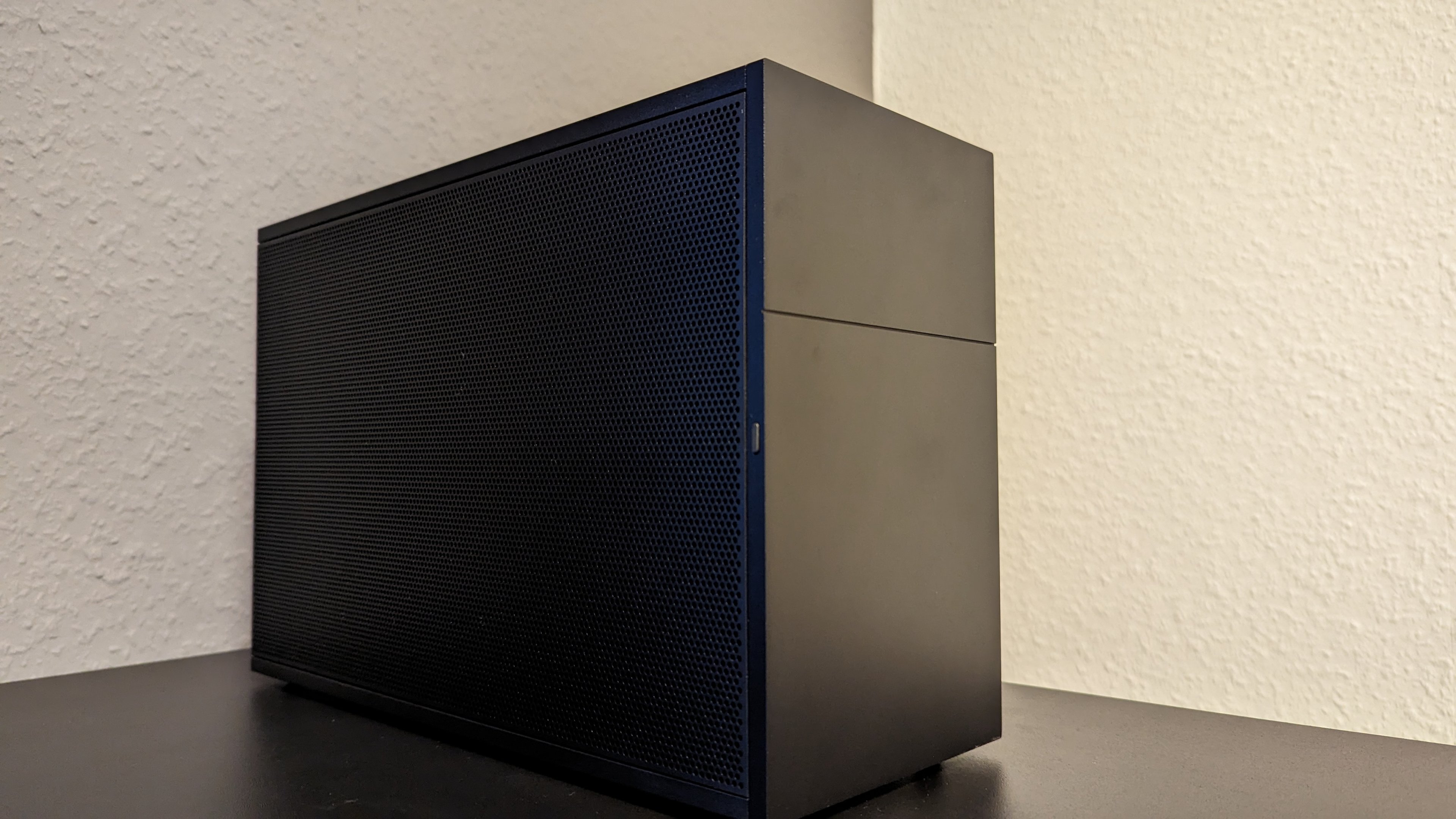

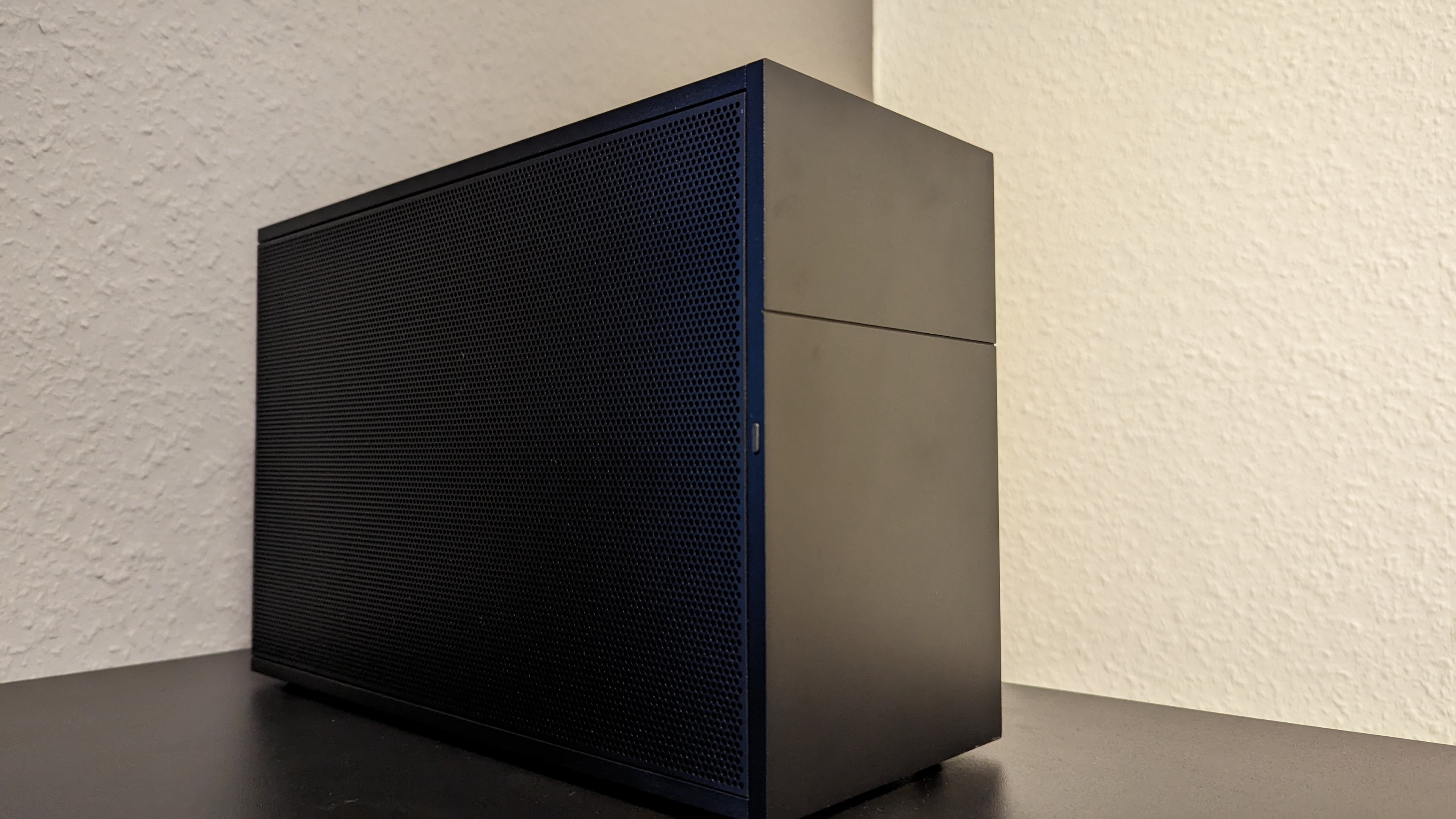

Formd T1 Case kam nach nur einer Woche bei mir an

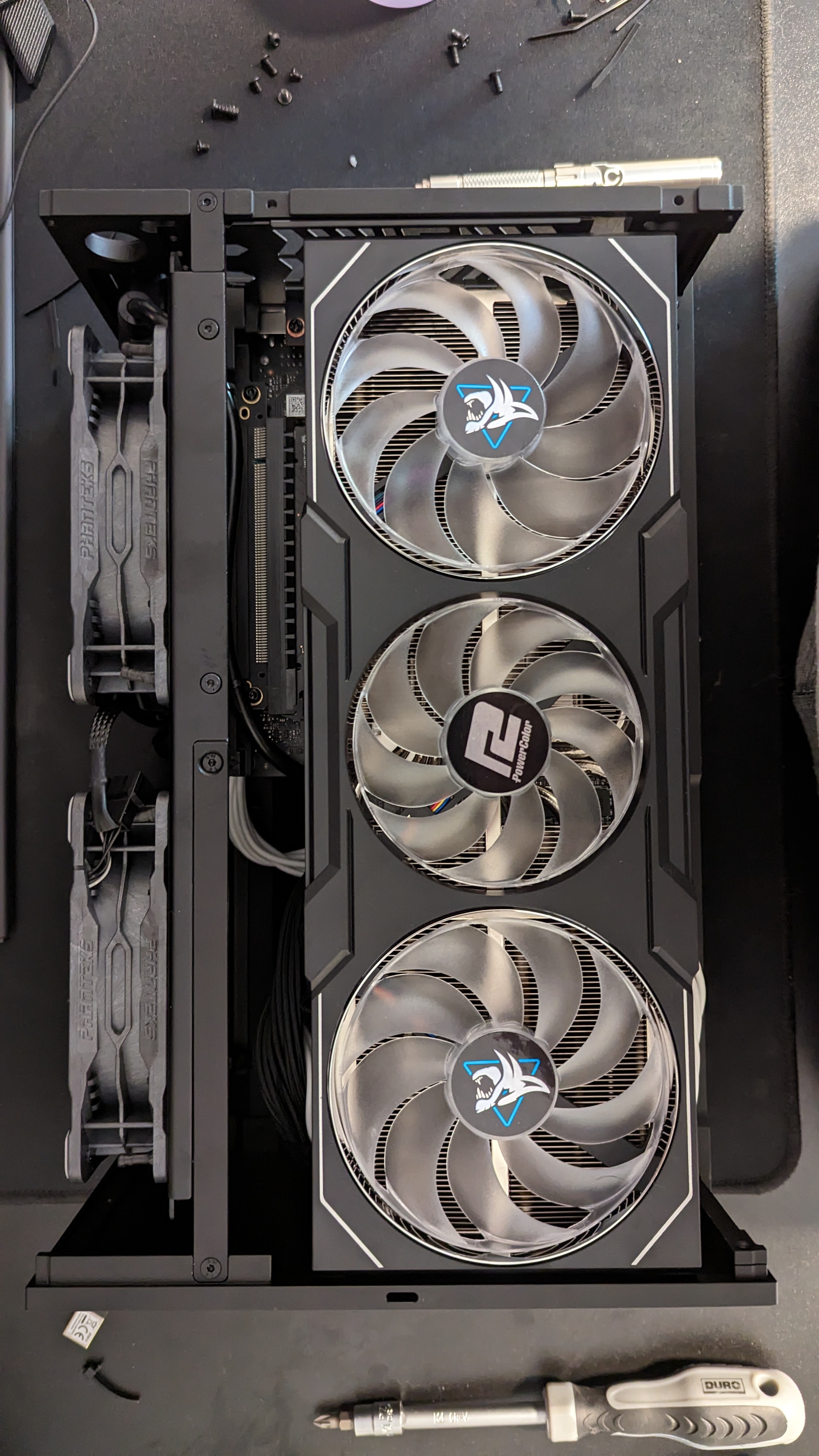

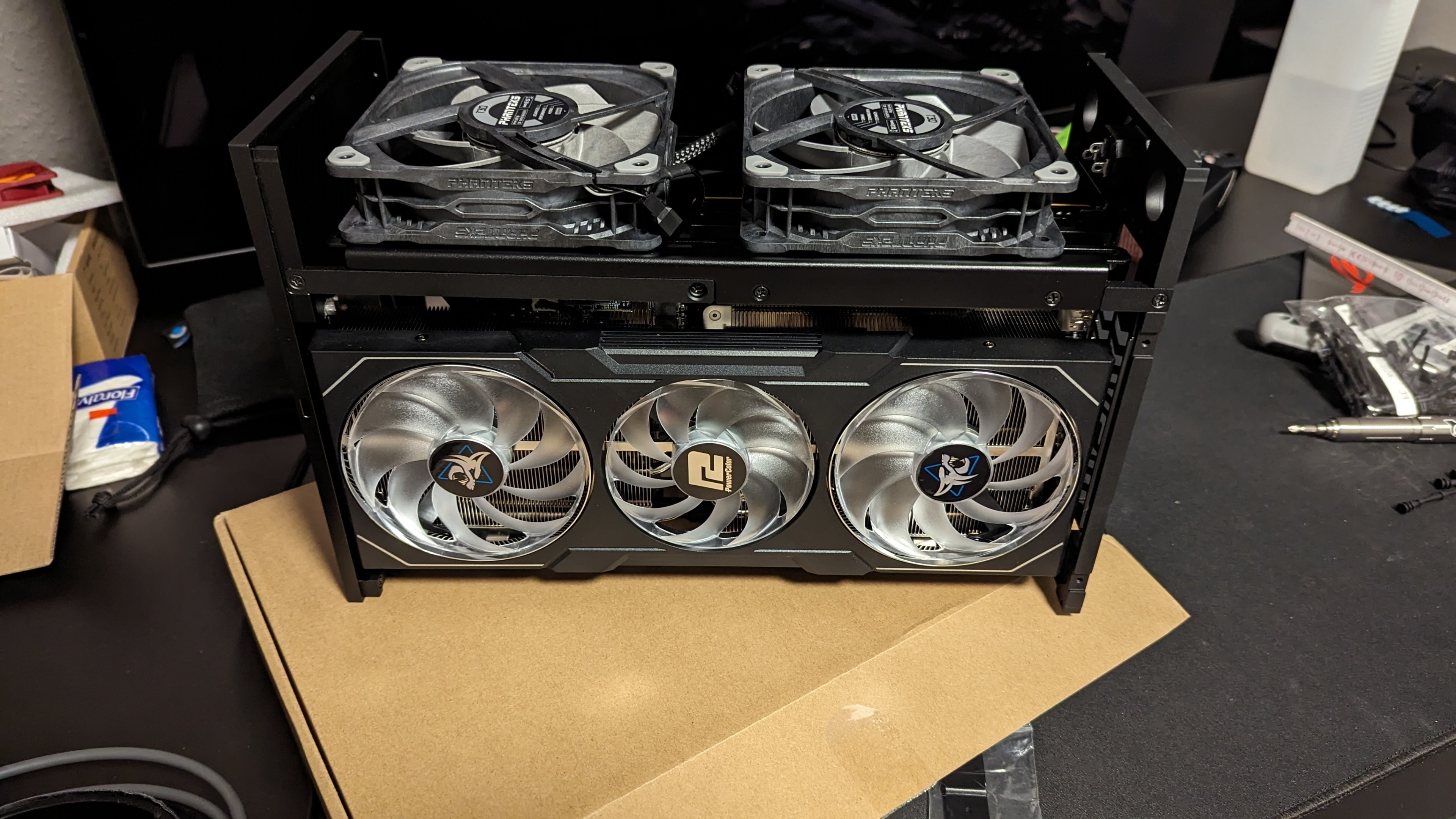

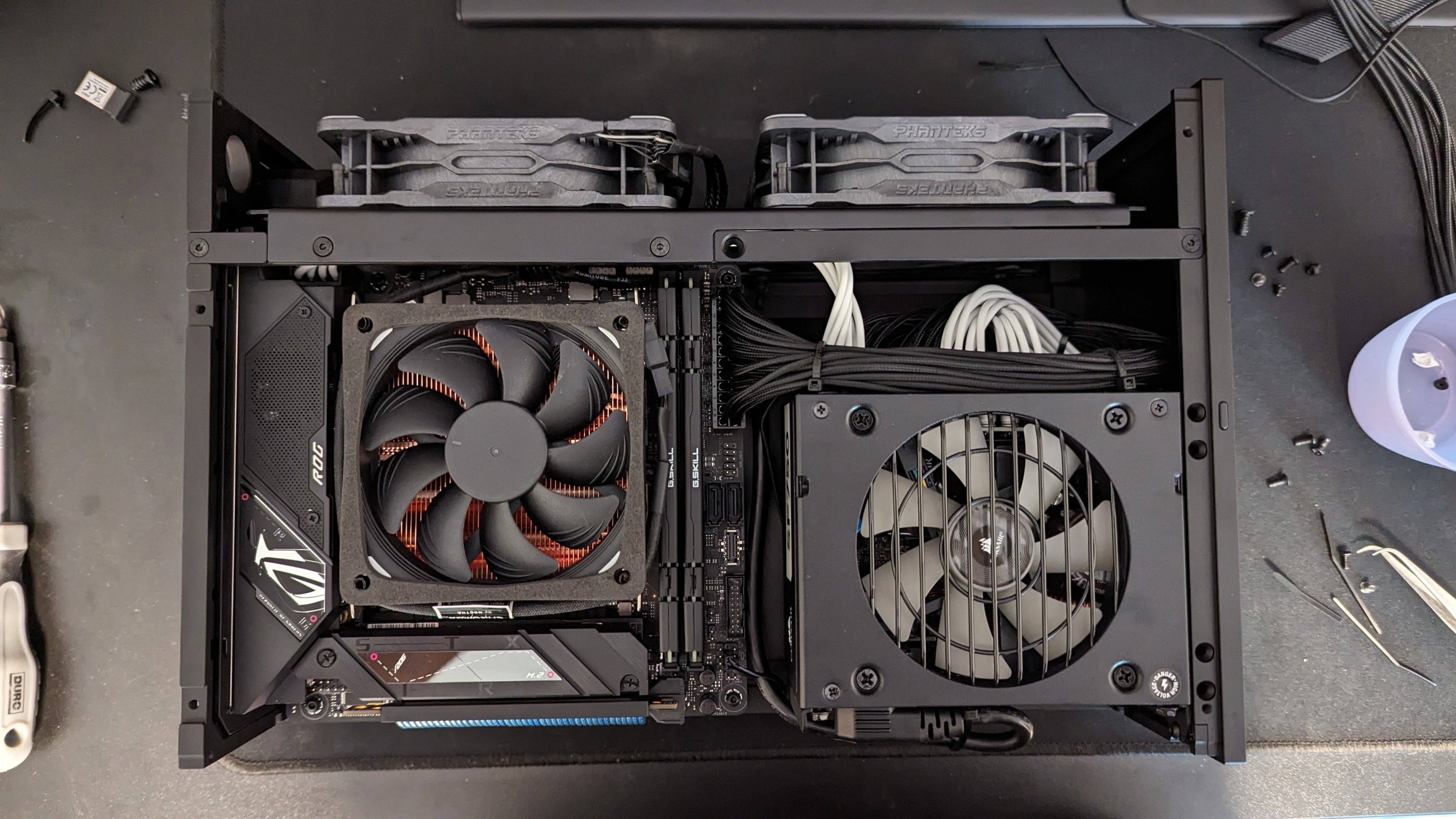

So nach einiger Zeit des wartens ist er fertig geworden

Combre schrieb:
So nach einiger Zeit des wartens ist er fertig geworden Anhang anzeigen 1390771
Bin am Überlegen von Meshlicious auf FormD T1 umzusteigen.
"Sorgen" machen mir 2 Sachen:
1)
T1 ist ja "nur" 3cm von jeder Seite kleiner/kürzer und weiß nicht ob es sich lohnt 200€ deshalb auszugeben. Bei der Materialqualität muss sich Meshlicious nicht verstecken.
2:
Luftkühlung statt AiO bzw. wie ist die Temp und Lautstärke in Idle/Gaming/Cinebench?
Bekommt das der Thermalright hin?
CPU/GPU hast wahrscheinlich undervolted, Limits gesetzt, etc.?
