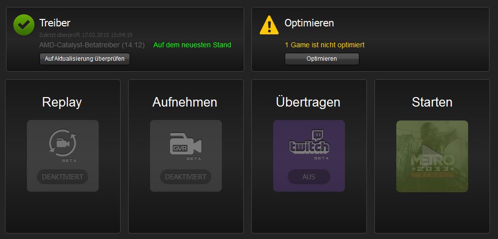

kann mir zufällig jemand erklären wieso GVR und Replay bei mir deaktiviert sind? Unbenannt.JPG
Ich meine ich habe in den Einstellungen nicht gepfuscht, falls ihr sonst noch Infos braucht, könnt ihr euch gerne melden.
Klick mal auf "Deaktiviert" drauf denn sollte sich das auch aktivieren. Wenn nicht, dann runter schmeißen und nochmal neu installieren
Die Button sind nicht umsonst grau hinterlegt, da ist nichts zum Drücken, auf die Idee wäre ich auch noch gekommen :cool_alt:.
Geht jetzt aber wieder...
Ich habe eben mal geschaut. Nach Starten der Software ist auch bei mir alles nur Grau hinterlegt und nach ein bis zwei Sekunden ist die Aufnahmefunktion dann verwendbar. Gut möglich das es einfach ein "Schluckauf" war :D
oh ja, so eine Art Schluchauf kenn ich auch^^
