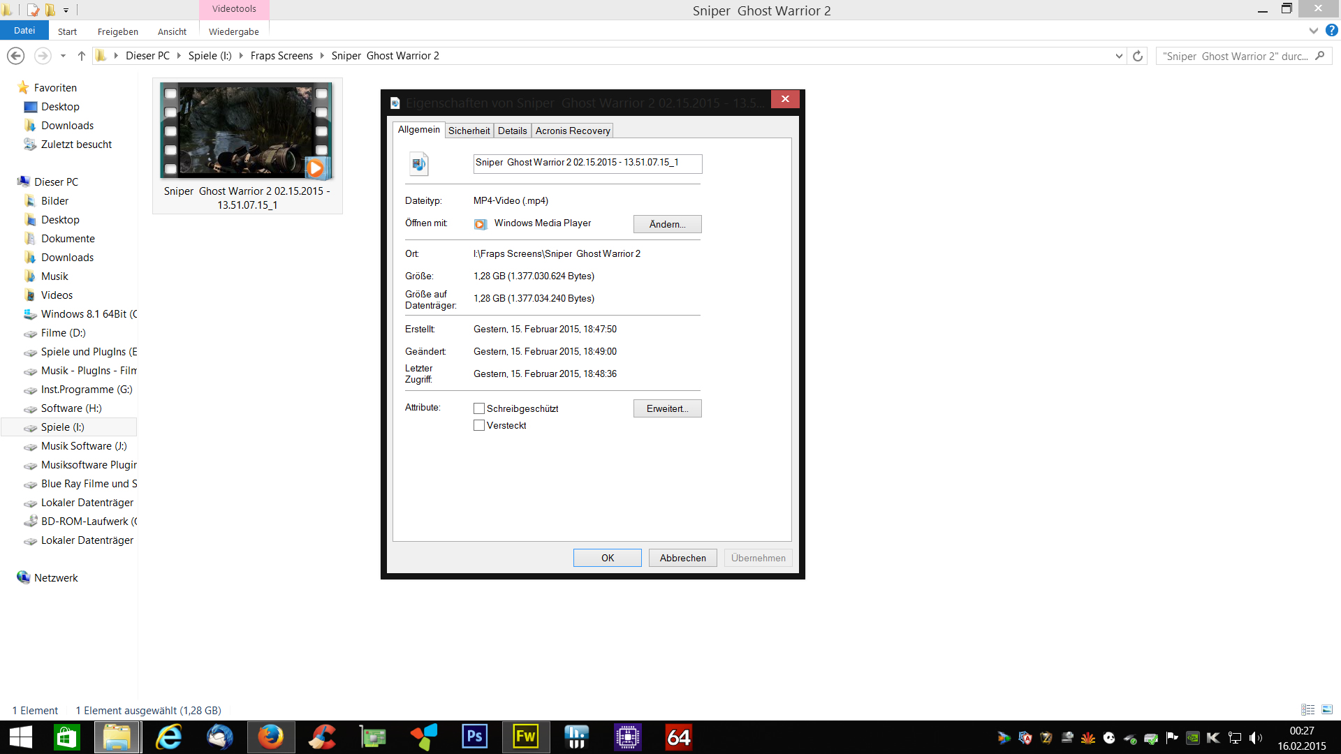

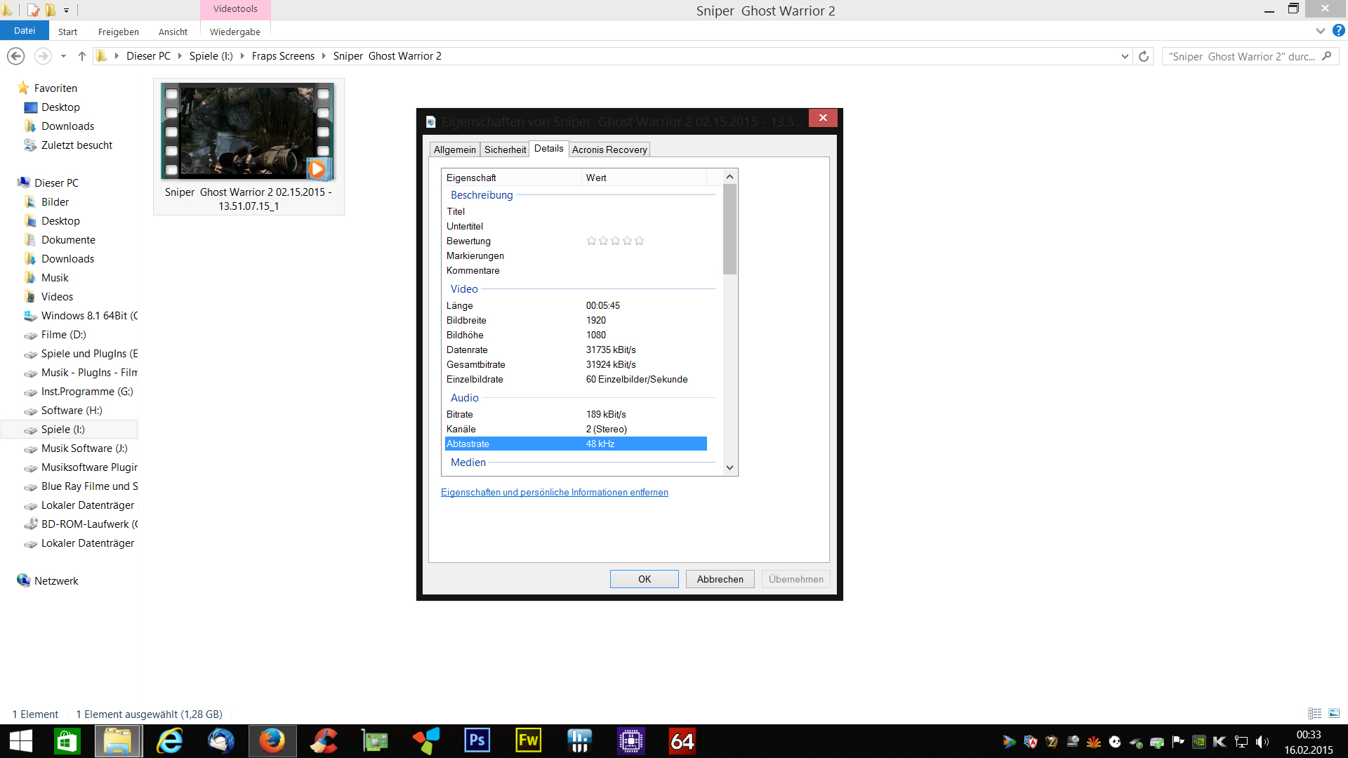

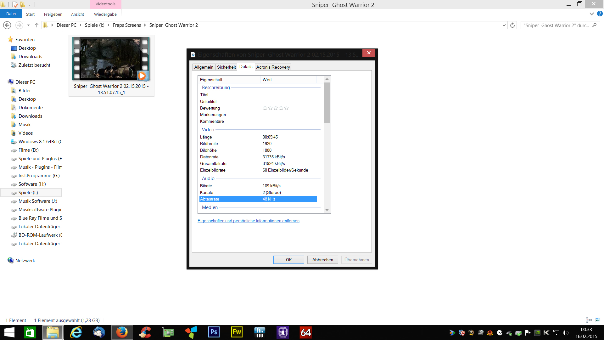

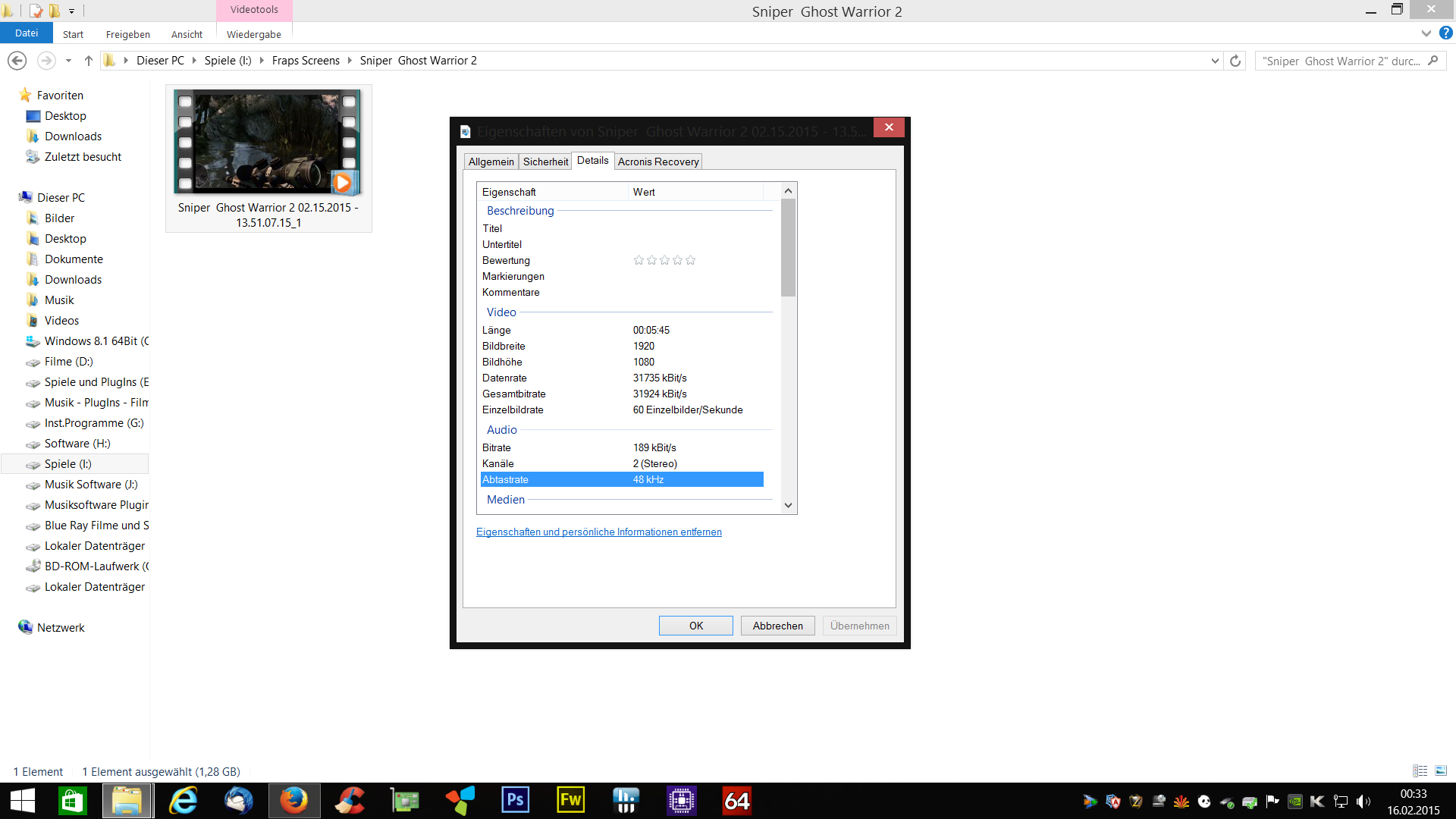

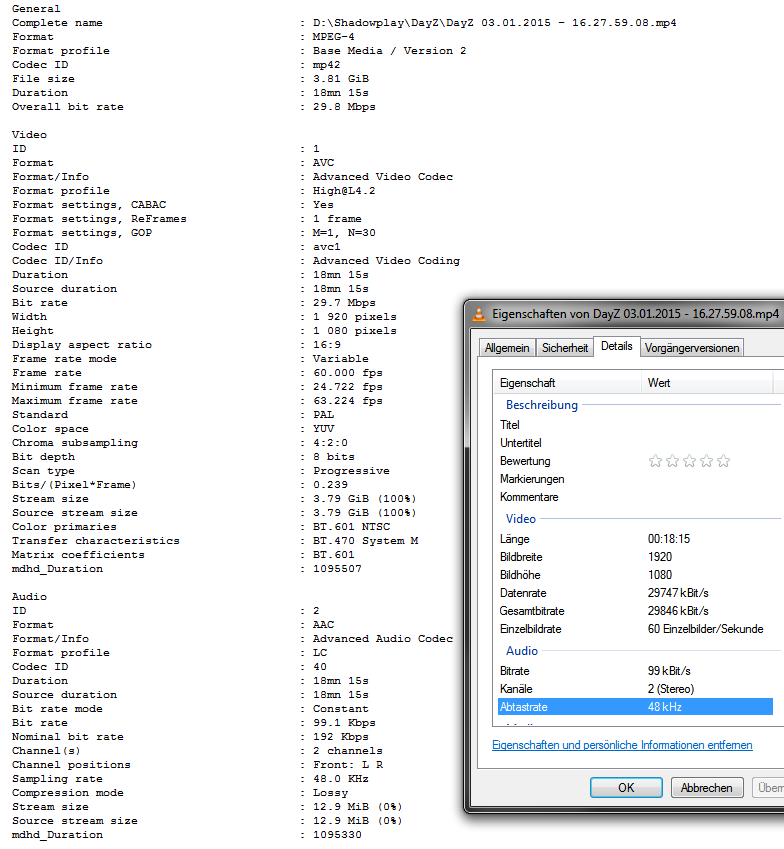

Ich vermute das bei Dir das Problem wohl die CPU sein wird, aber warum es bei 57.FPS ansynchron wird ist mir dennoch nicht ganz klar. Habe hier mal kur in die Details von meinem erstelltem Video mit Shadowplay geschaut das sieht auch so aus wie es sein sollte:
mfg Zotac2012

Tja, dann kann ich mir auch nicht weiterhelfen ... CPU oder Random-Fehler bei ShadowPlay, habe ja auch schon Aufnahmen mit 60 FPS geschafft :( . Ich werde mal die Mbps auf 40 runterdrehen, vllt wird es dann ja besser, wobei deine Gesamtbitrate noch niedriger ist als meine :o . Könnte aber auch daran liegen, dass vllt bei deinem Spiel nicht so viel Action ist und er nicht so viele Details aufzeichnen muss. Kurios ist auch, dass er eine viel höhere Bitrate an Audio bei dir aufnimmt. Egal, ich werde mich nochmal melden wenn ich das Problem irgendwie in den Griff bekommen sollte. Ich danke dir erstmal für deine Mühen :) .

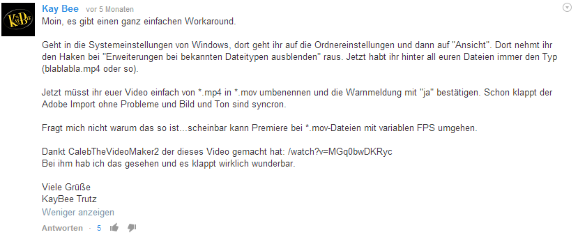

Also das Problem, das die Aufnahme mit weniger als 60 FPS aufgezeichnet werden besteht immer noch. Allerdings habe ich eine Möglichkeit gefunden, wie ich die Aufnahmen von Bild- und Audiomaterial unter Adobe Premiere synchron halten kann. Darauf bin ich durch Zufall auf YouTube gestoßen, hier der dazugehörige Kommentar:
encoding_fix.PNG​
Gesagt, getan und siehe da, zwei Videosequenzen, gleiche Einstellungen der Sequenz in Adobe und gleiches Videomaterial. Ich habe nur die Dateiendungen dementsprechend editiert:
Also wie gesagt, keine Ahnung woran das liegt, aber so scheint es erstmal zu gehen, auch wenn ich schon einen Fall hatte, wo auch die .mov-Datei asynchron war. Kann aber auch daran liegen das ich das gleiche Videomaterial schon mal als .mp4 eingelesen habe.

Das liegt daran das Adobe feste Frameraten erwartet, Shadowlay aber keine liefert. Das wird dann Asynchron. Vorher mit Handbrake auf 30FPS runterrechnen würde gehen. Wahrscheinlich sagen das auch Deine Anhänge, die ich am Tablett nicht sehe.
Ja das ist mir schon klar ... komischerweise gleicht er die Videos im .mov-Format snychron an, die im .mp4-Format allerdings nicht. Das kommt mir halt schon sehr seltsam vor :freak:

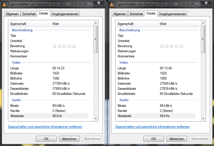

Hier mal eiine Aufnahme im Detail. Eingestellt bei Shadowplay: 60fps/30Mbps
Ich kann mir da einfach keinen Reim drauf machen, ich nehme halt manuell auf, d.h. er zeichnet die ganze Zeit auf. Das einzige was vllt noch sein kann ist, dass es wirklich was mit dem BS zu tun hat. Hatte mich auch schon gewundert warum zotac mit so hohen Bitraten sein Audio aufzeichnet. Ich nutze halt Windows 7, bin aber eigentlich so ganz zufrieden damit. Gestern habe ich ein Let's Play von Stranded Deep aufgenommen, dabei musste ich per Desktop-Capturing aufzeichnen, vllt sind da andere Bitraten bei rumgekommen, ich werde heute Abend mal nachsehen. Ich habe auch schon überlegt ob die Mbps für meine Platte mit 7.200 U/min einfach zu viel sind, aber beim schreiben auf ne SSD hatte ich ja das gleiche Problem :freak: .
