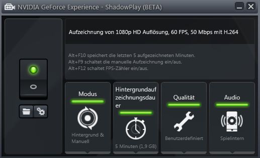

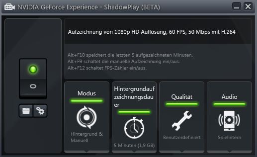

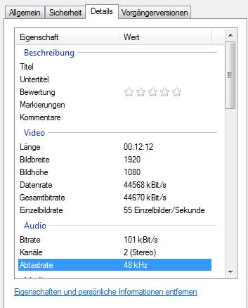

Also ich habe jetzt mal gerade ein Video aufgenommen mit etwas über 5.Minuten von Sniper Ghost Warrior II das Video hat eine größe von 1,87 GB und läuft immer mit 60 FPS und etwas darüber [bis 65 FPS].

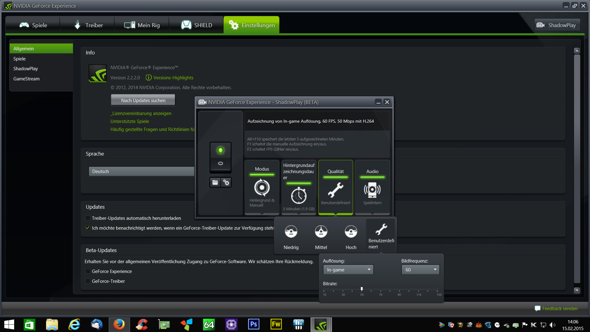

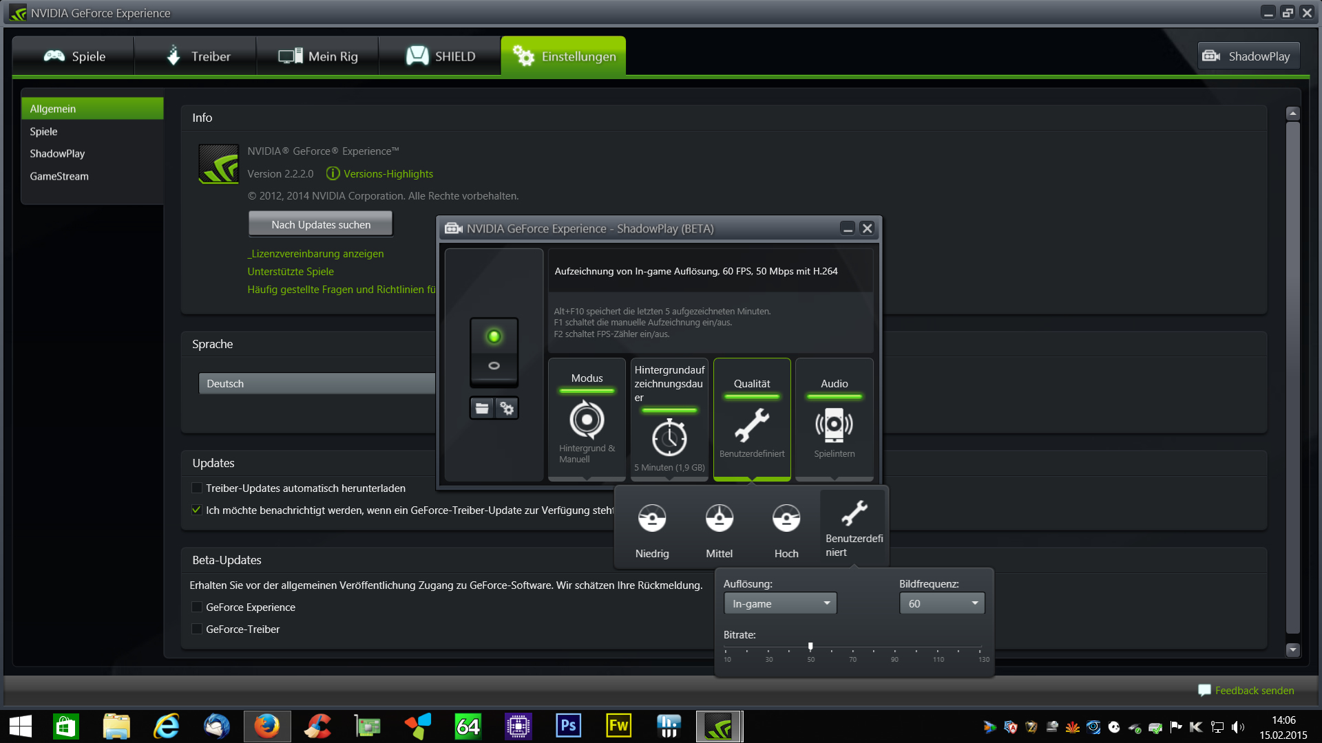

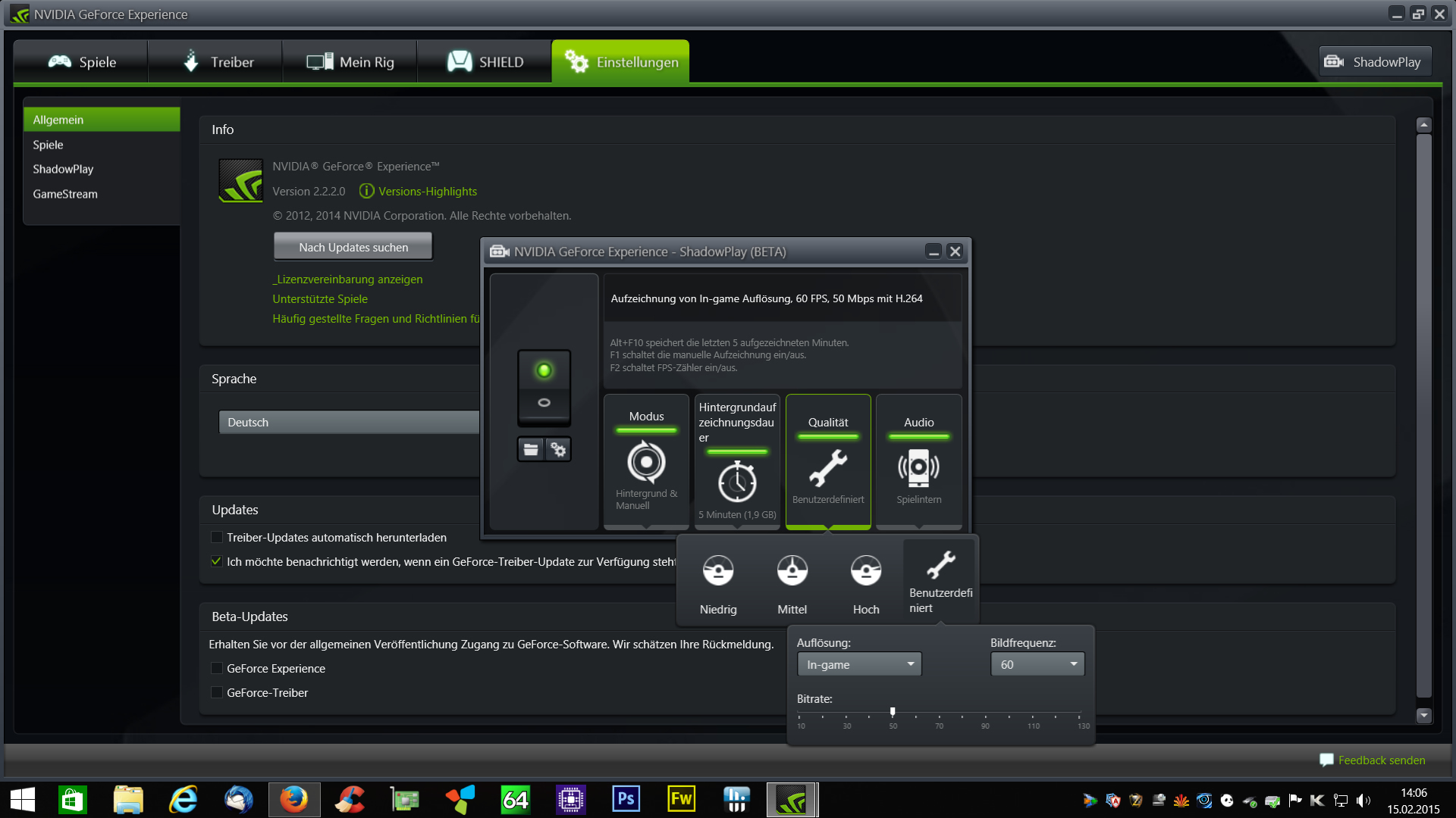

Hier mal die Einstellung bei mir vom Shadowplay:
Ich weiß allerdings gar nicht genau, wann Shadowplay anfängt das Video zu Splitten, nach welcher Zeit bzw. welcher Größe. Die Einstellungen waren bei mir schon so vorgegeben auf Hoch. Und das wie gesagt funktioniert einwandfrei, für mich bisher das beste was ich an Aufzeichnungsprogrammen genutzt habe.
Edit: Die beiden Video`s in meiner Signatur habe ich ja auch mit Shadowplay aufgenommen!

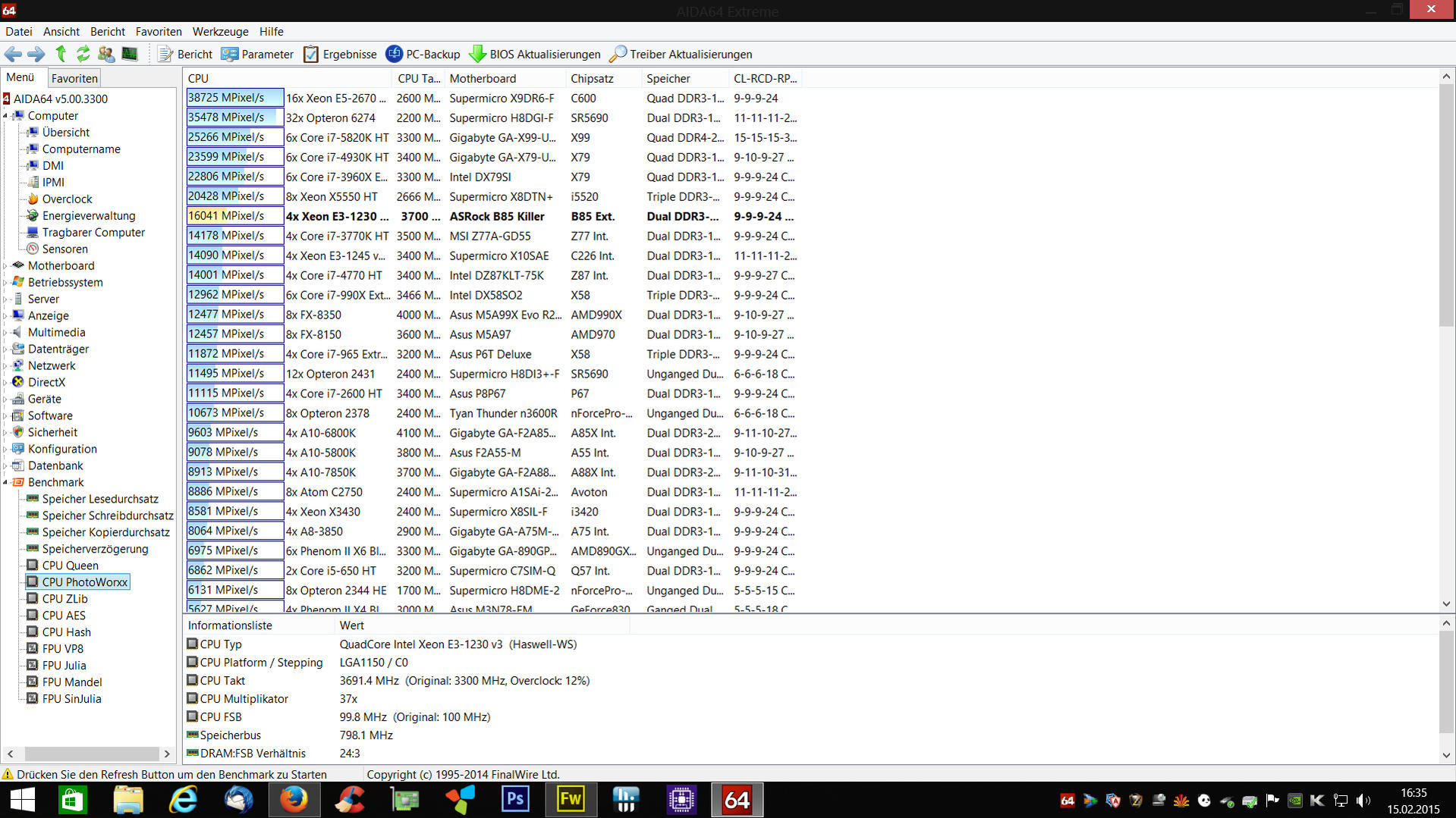

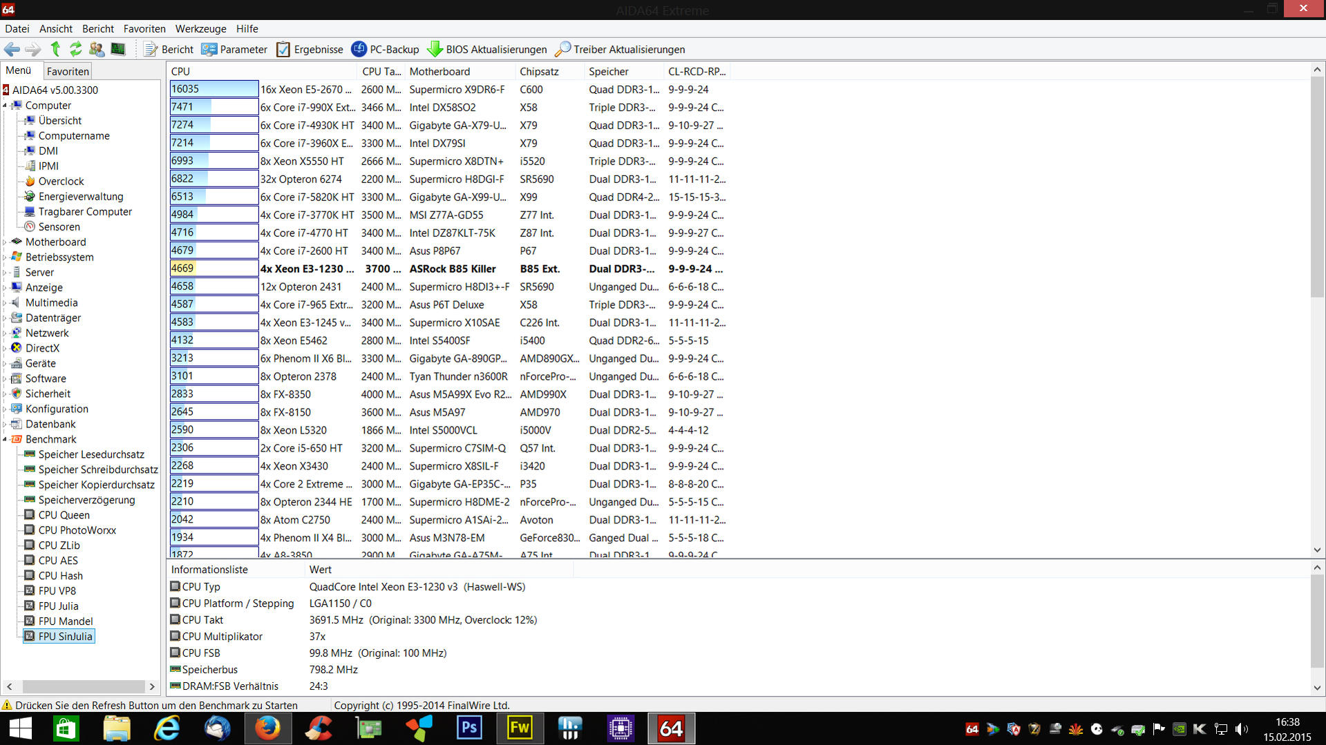

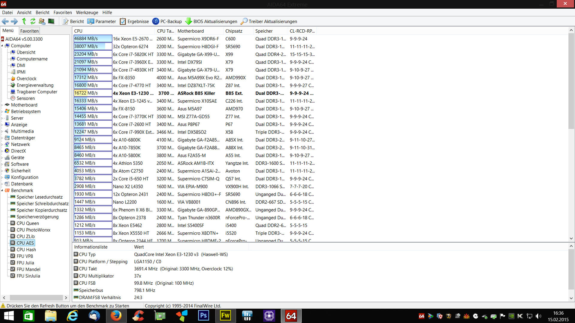

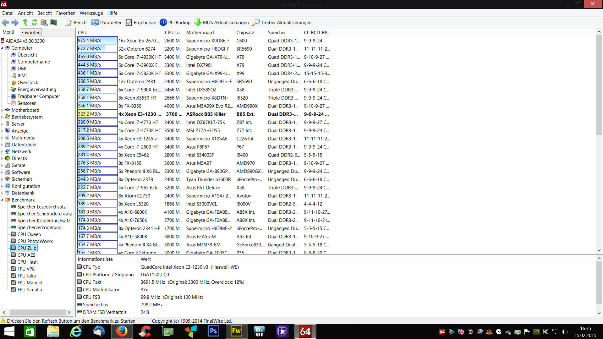

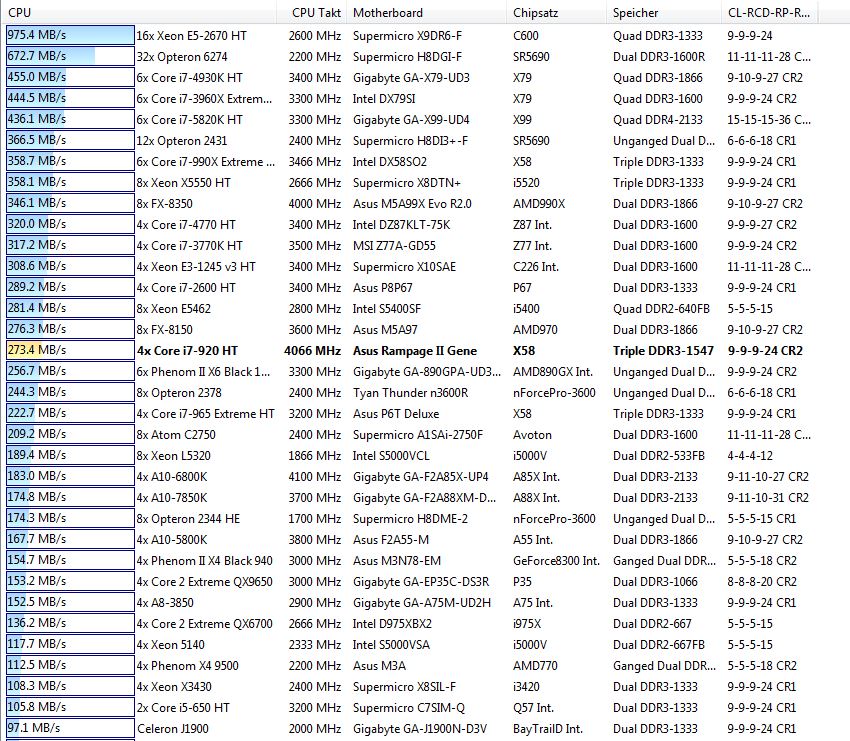

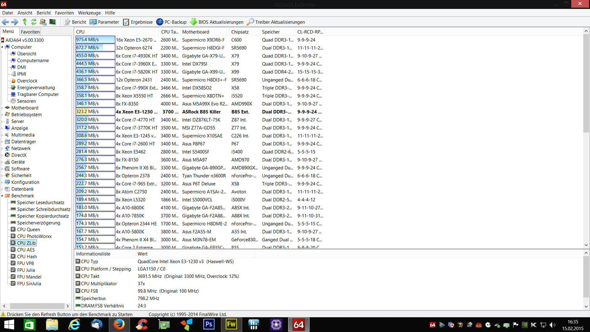

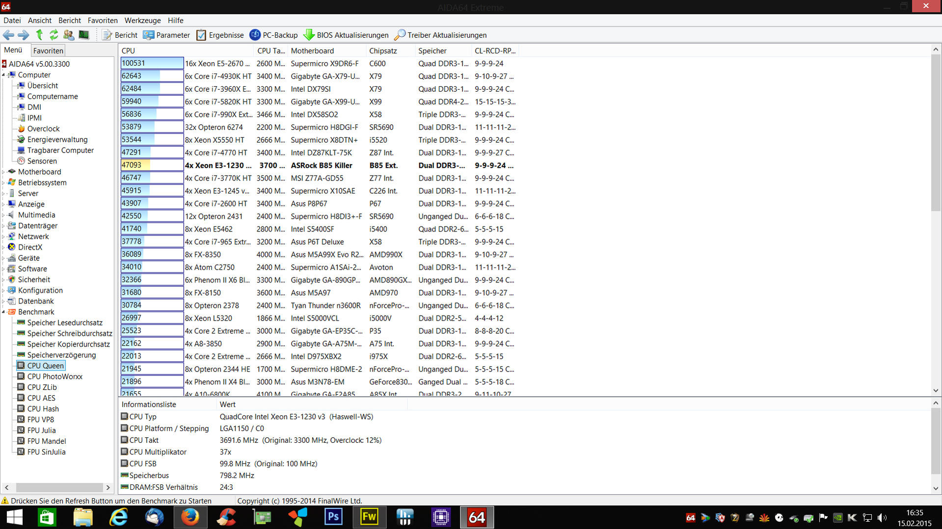

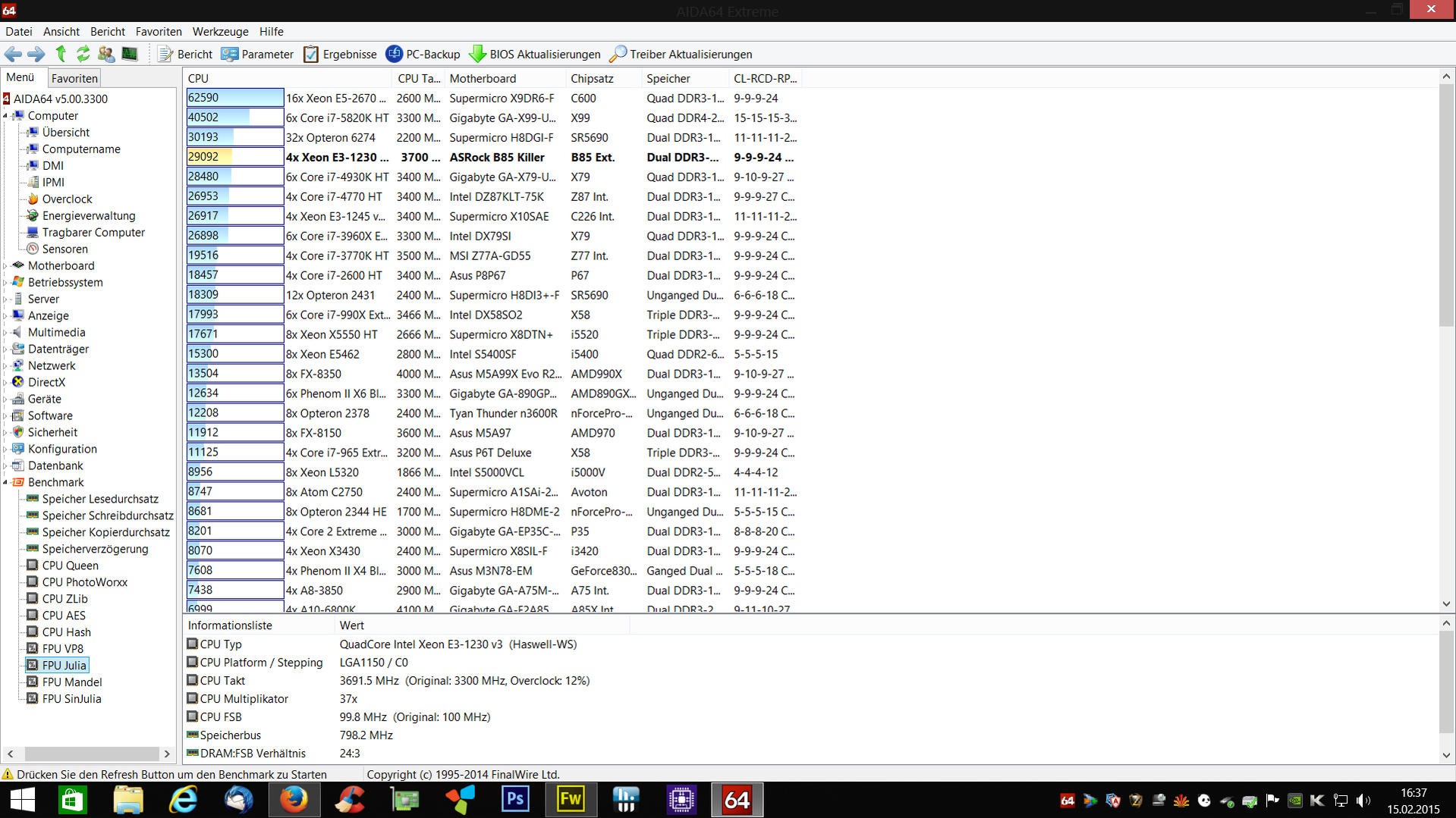

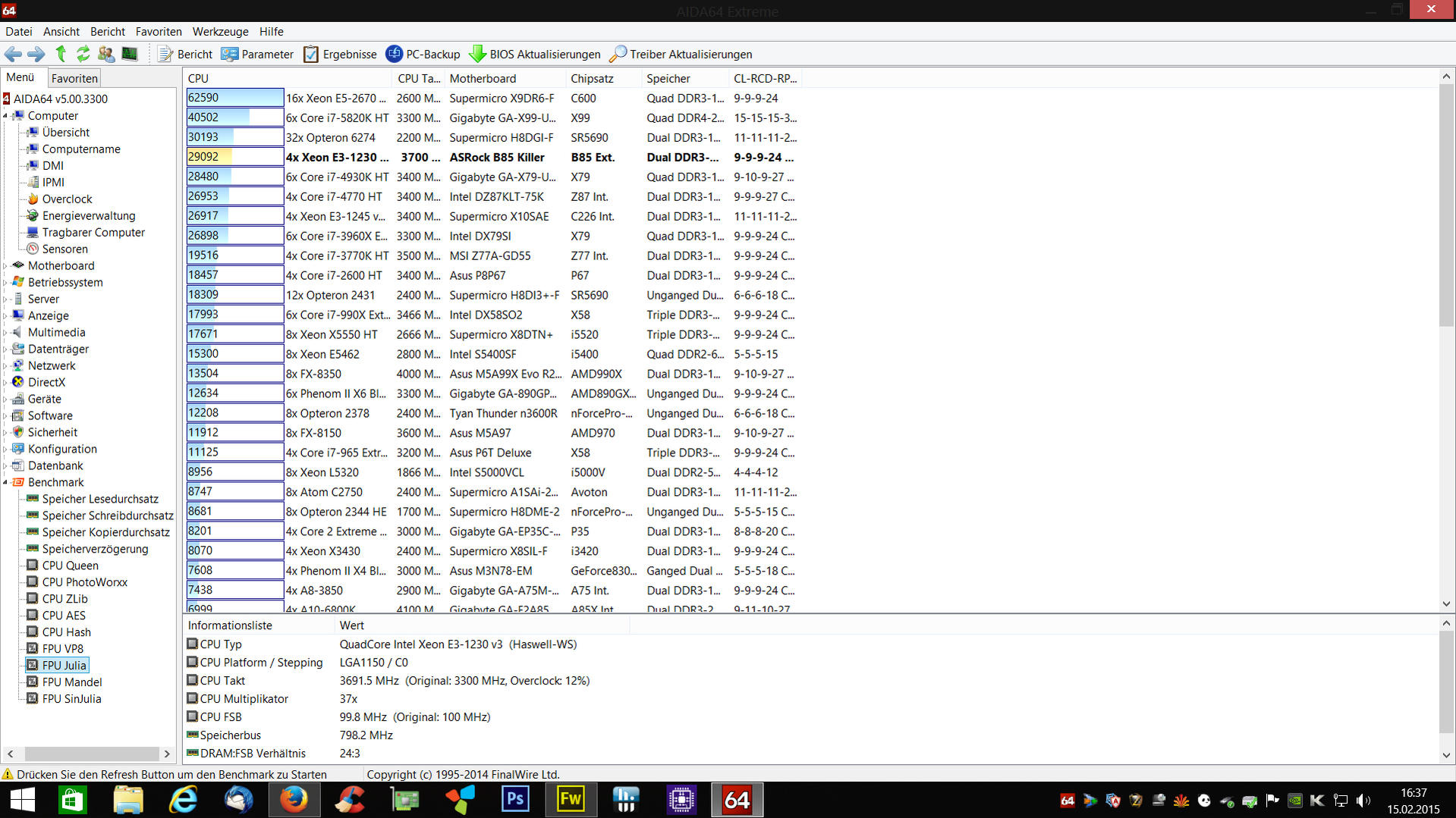

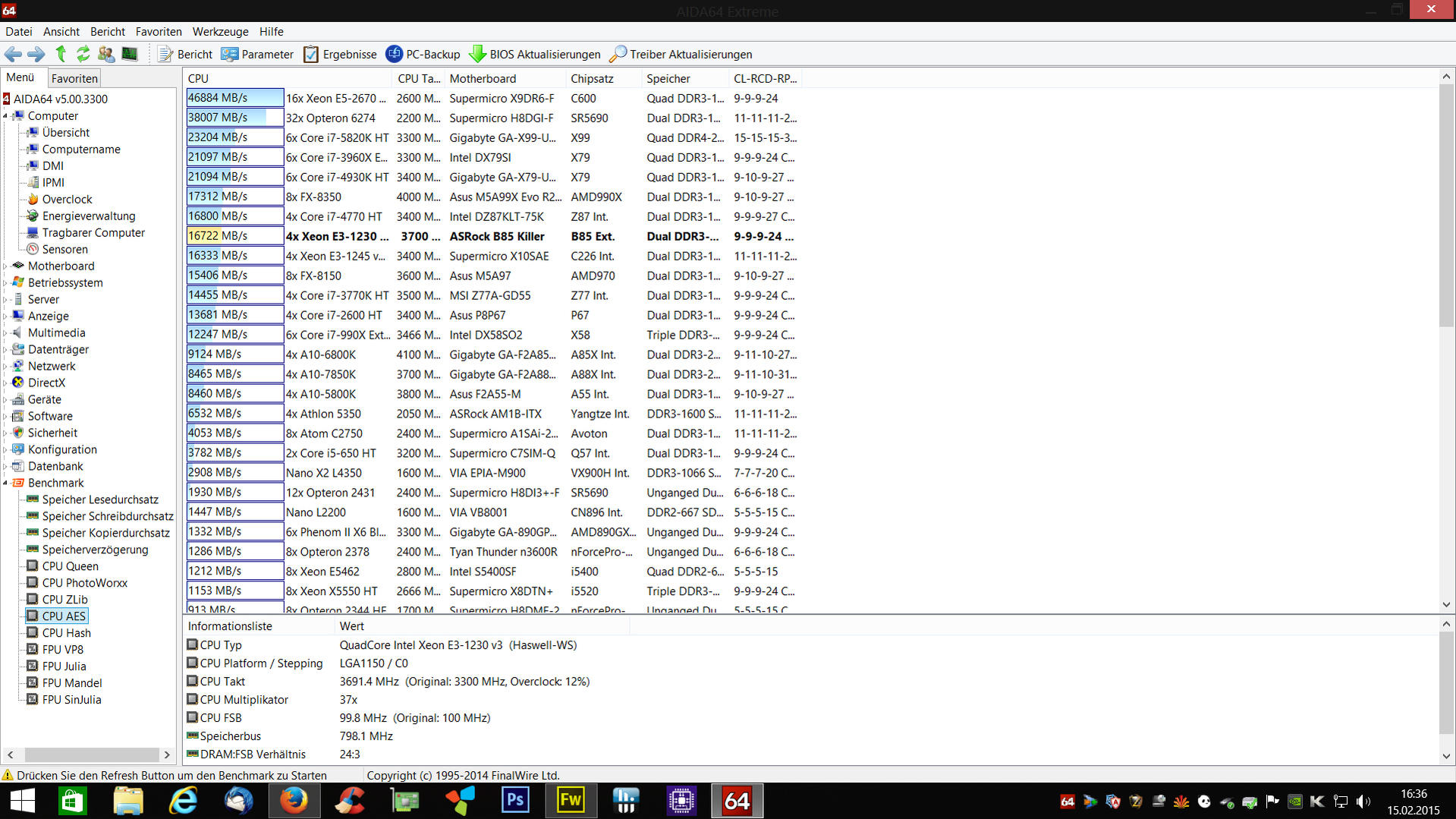

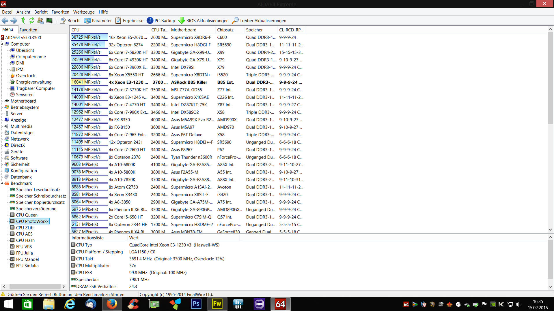

Hm ... finde ich komisch das du sogar über 60 FPS hast, das kann ich mir gar nicht erklären. Der Split erfolgt bei einer Dateigröße von 3,8 GB, das entspricht ungefähr einer Aufnahmezeit von 11-12min (zumindest bei BF4). Für mich ist es auch das beste Aufnahmeprogramm bisher, hatte sonst immer FRAPS für Lossless-Aufnahmen und das geht extrem auf die CPU. Hab jetzt noch mal AIDA64-interne Benchmarks genutzt und dabei folgende Ergebnisse erhalten:

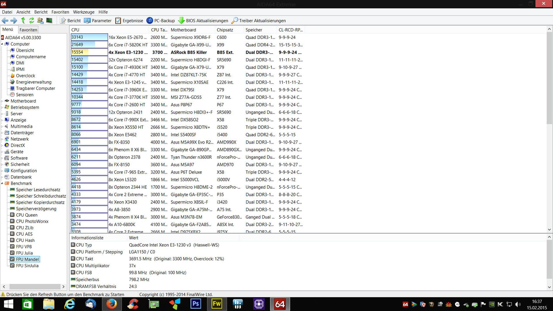

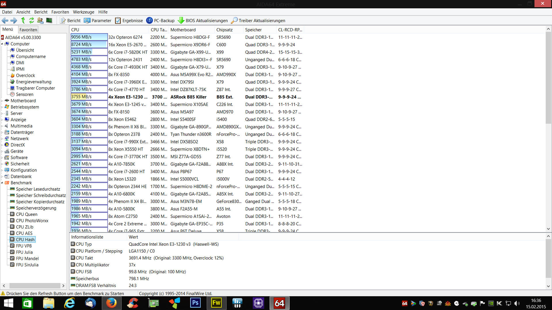

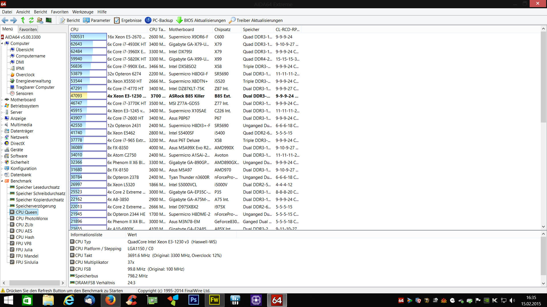

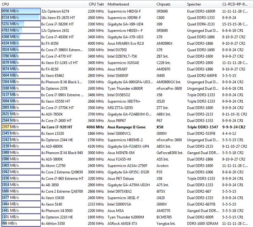

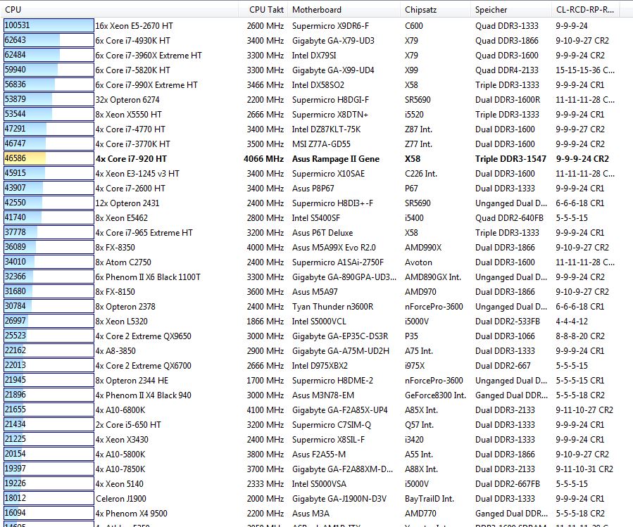

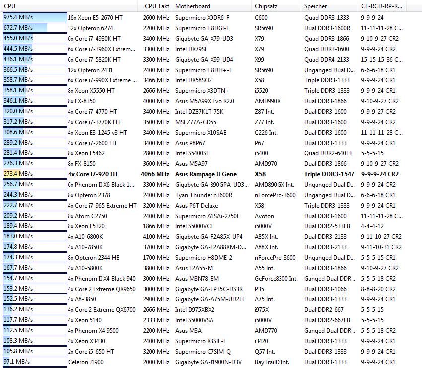

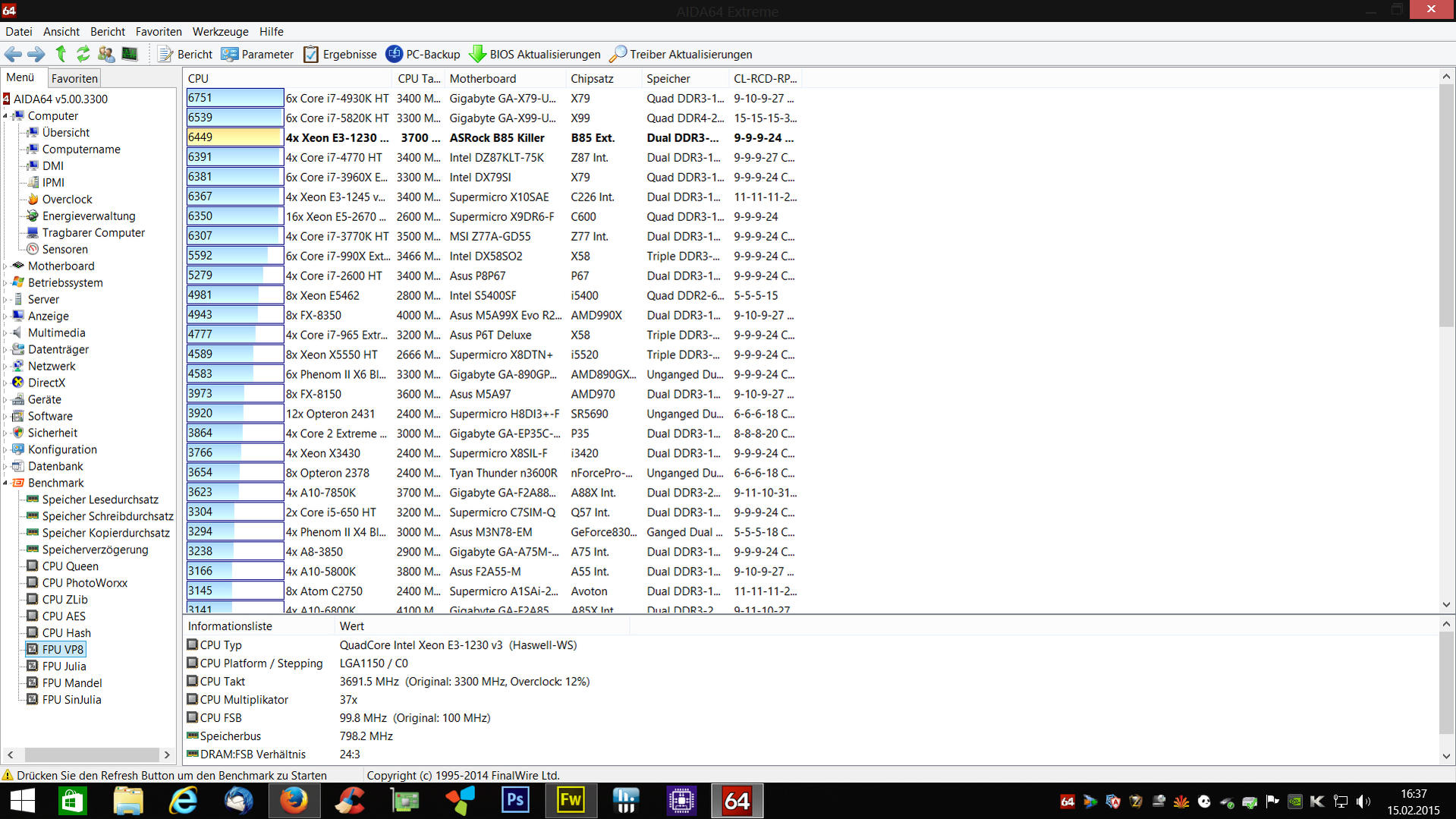

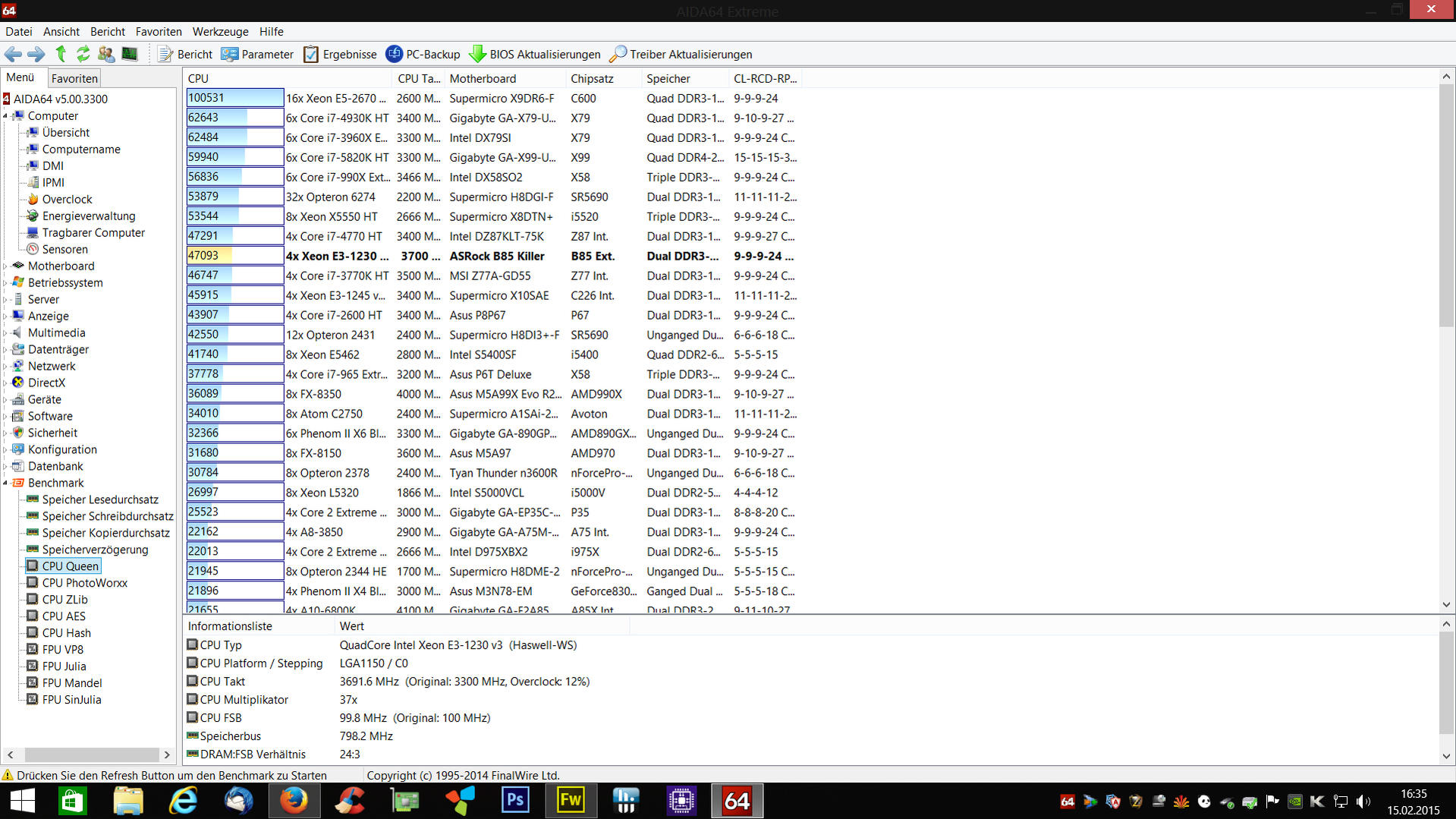

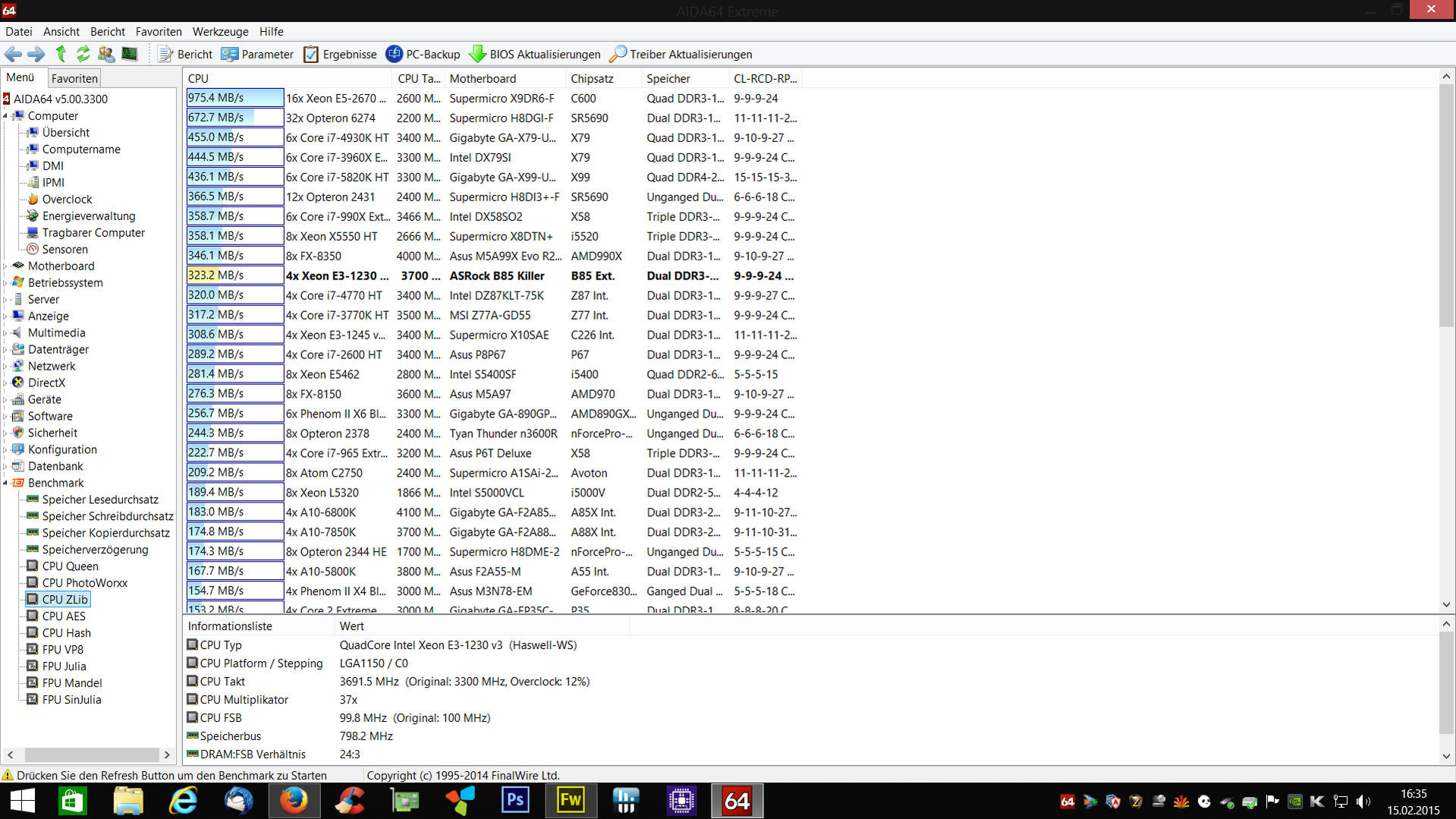

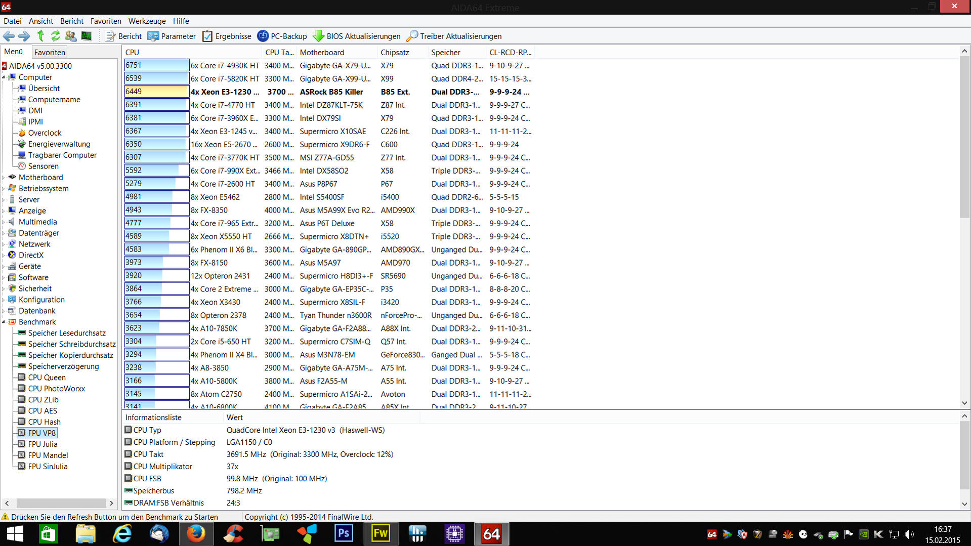

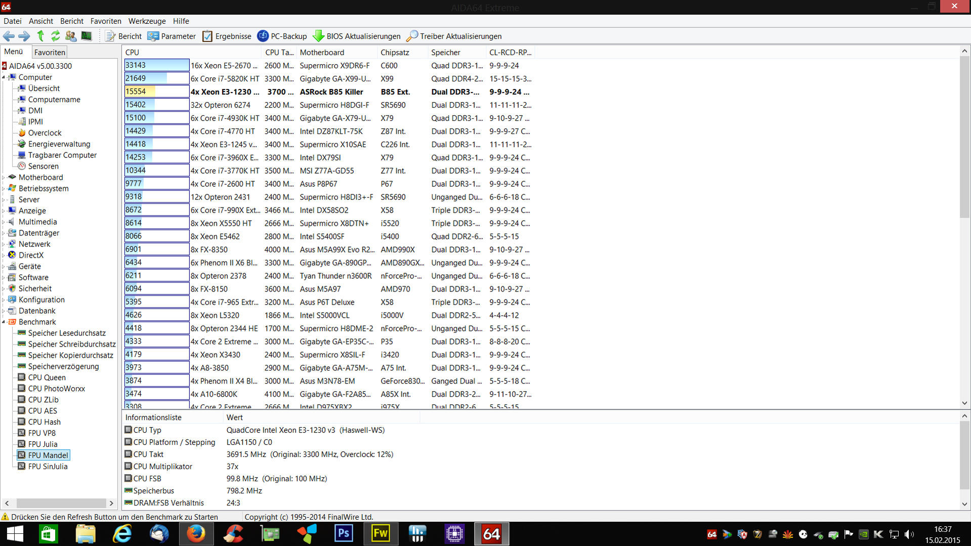

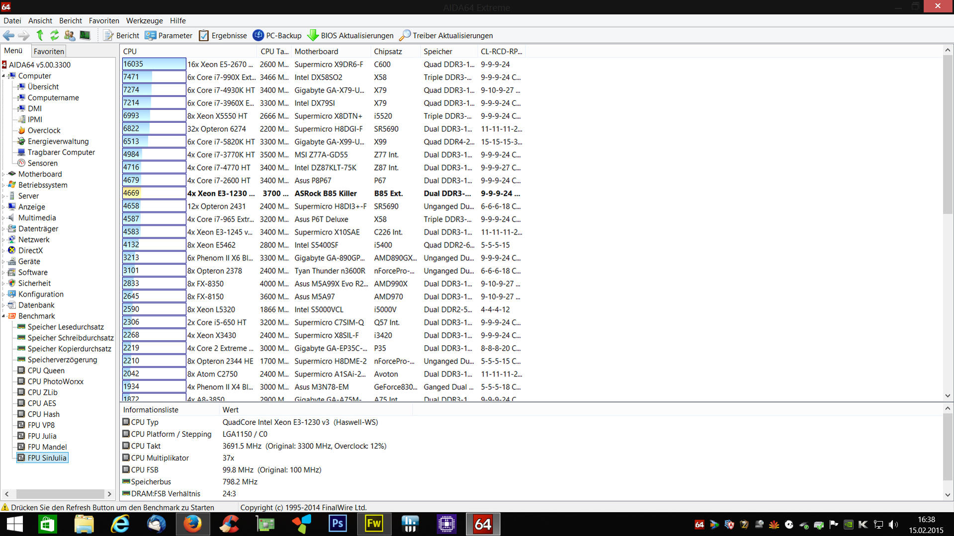

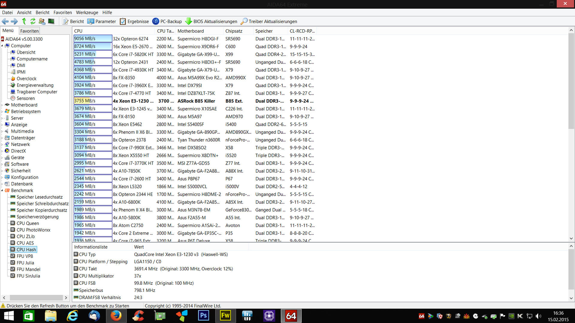

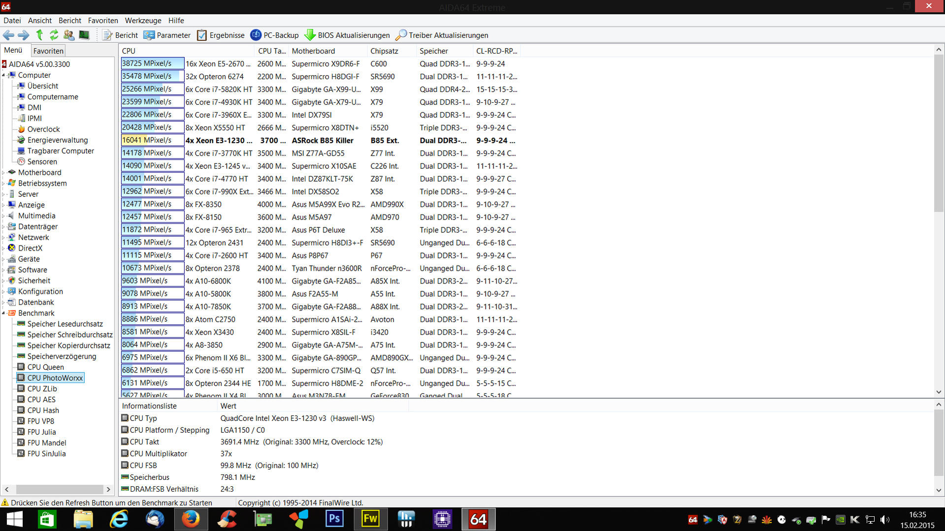

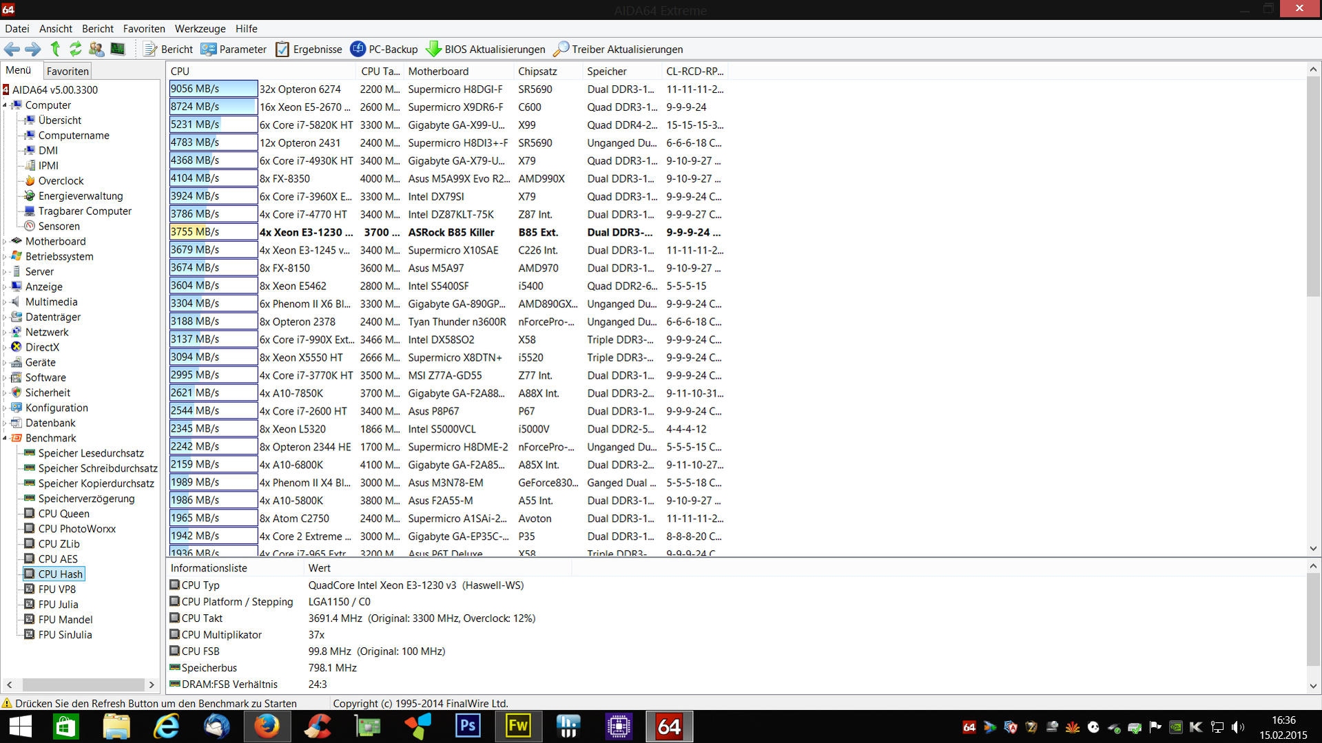

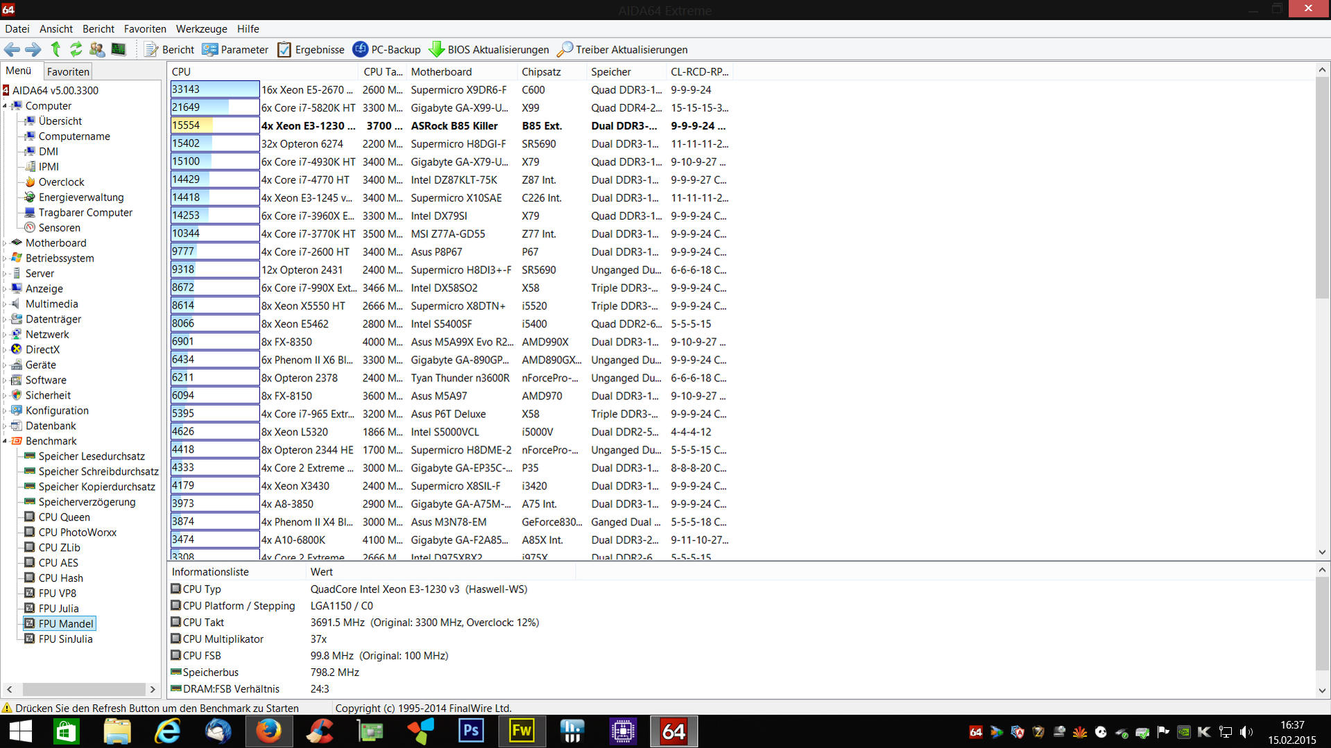

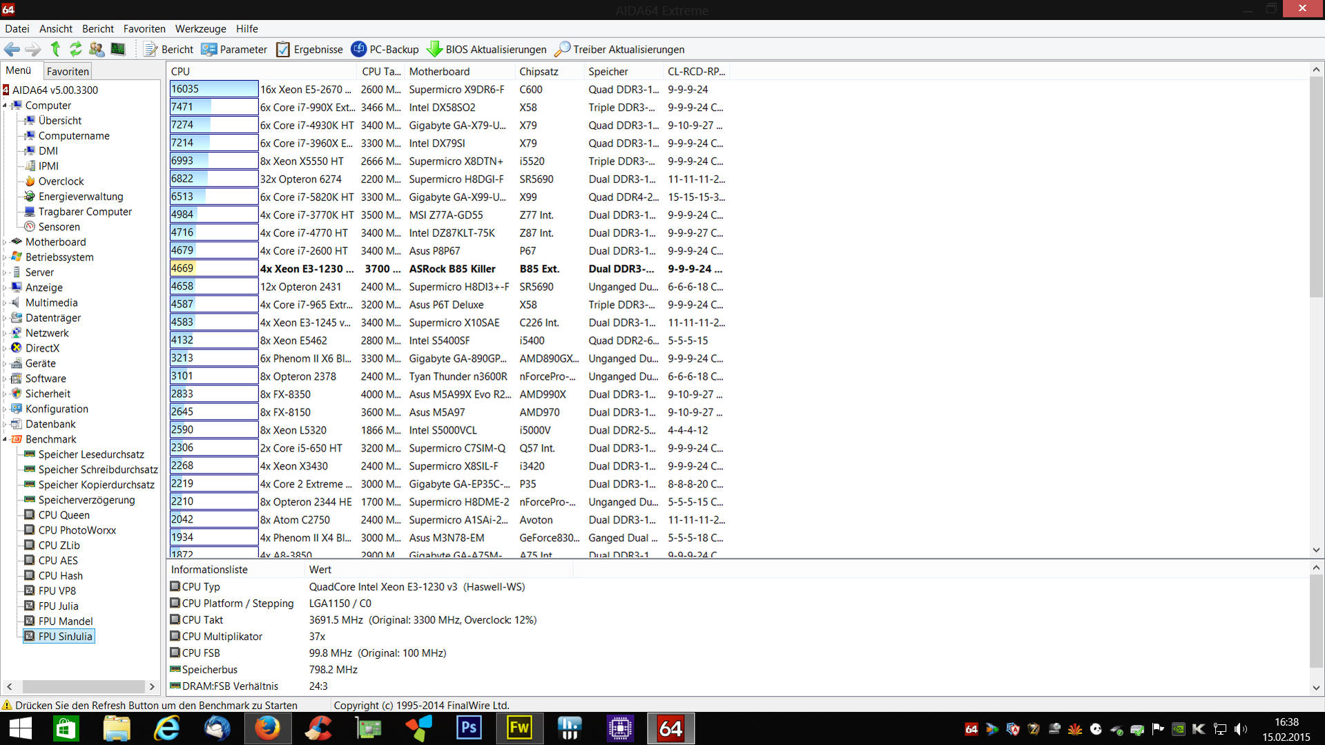

aida64 cpu-bench-aes.JPGaida64 cpu-bench-photoworxx.JPGaida64 cpu-bench-queen.JPGaida64 cpu-bench-vp8.JPGaida64 cpu-bench-zlib.JPG
Also je nach Algorithmus steht meine CPU besser/schlechter da, vllt sieht da jemand besser durch als ich :o . Ich weiß nur das dort auch die aktuellen 40er und 50er Modelle von Intel gelistet sind und eine CPU zumindest im Queens-Test im oberen Bereich mitspielt.

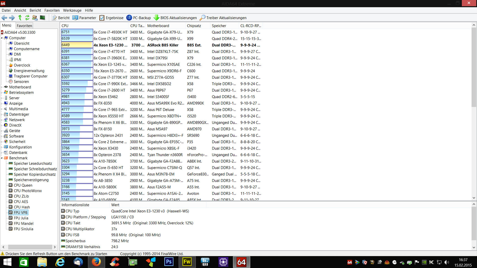

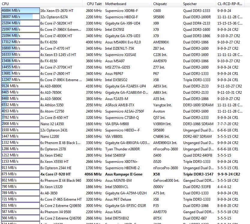

@c0nsecro

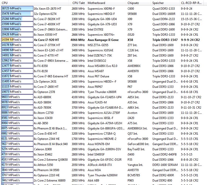

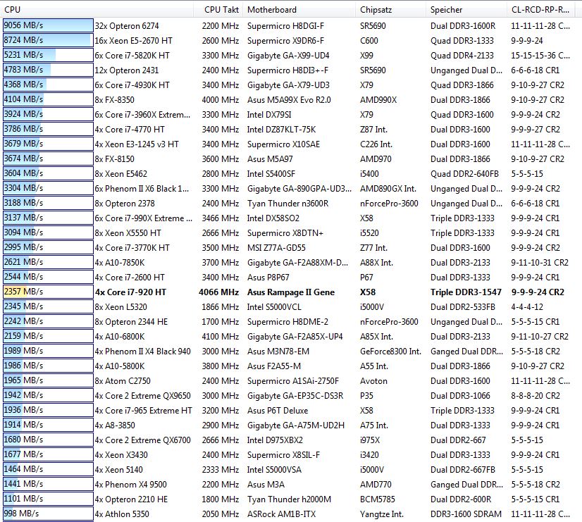

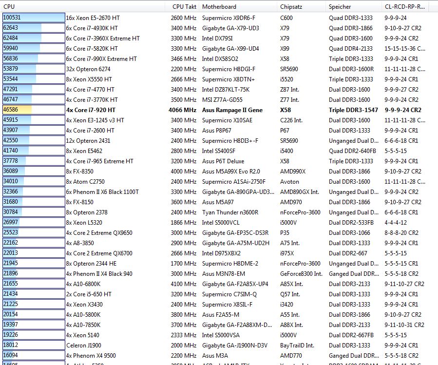

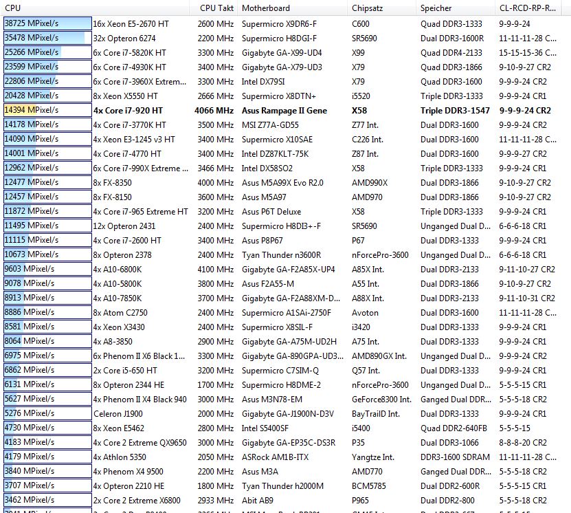

Hab hier mal die Werte von dem AIDA64 Bench von meiner CPU:
CPU Queen:1 CPU Queen.jpg CPU Photot Worxx:2 CPU PhotoWorxx.jpg CPU ZLib3 CPU ZLib.jpg
CPU AES:4 CPU AES.jpg CPU Hash:5 CPU Hash.jpg FPU VP8:6 FPU VP8.jpg
FPU Julia:7 FPU Julia.jpg FPU Mandel:8 FPU Mandel.jpg FPU Sinjulia:9 FPU Sinjulia.jpg
Das einzigste was mir jetzt noch fehlt für die Aufnahmen vom Shadowplay, ist ein richtig gutes Tool um die Datei so zu komprimieren, das diese eine Top Qualität hat aber mit deutlich geringerer Dateigröße. Habe es schon mit Avidemux probiert,bringt aber recht wenig was die Dateigröße betrifft, mit Handbrake ist es ganz OK was die Dateigröße betrifft, aber die Quali ist dann nicht mehr ganz so Perfekt. Alles was über ein Gigabyte an Dateigröße hat, dauert einfach zu lange um Upzuloaden. Da habe ich noch nicht wirklich das Topprogramm gefunden:rolleyes:

Zotac2012 schrieb:
@c0nsecro
CPU Queen:Anhang anzeigen 475056 CPU Photot Worxx:Anhang anzeigen 475057 CPU ZLibAnhang anzeigen 475058
CPU AES:Anhang anzeigen 475059 CPU Hash:Anhang anzeigen 475060 FPU VP8:Anhang anzeigen 475061
FPU Julia:Anhang anzeigen 475063 FPU Mandel:Anhang anzeigen 475065 FPU Sinjulia:Anhang anzeigen 475066

Hm, deine CPU schlägt meine in manchen Bereichen um Längen, bei anderen Tests sind die nicht nennenswert weit auseinander. Ich weiß nicht ob sich das auf die Qualität der Aufnahmen auswirkt. Du kannst ja spaßighalber noch mal ein Gameplay aufnehmen, wo er gezwungen ist die Files zu splitten, mal gucken ob sich da was ändert.
Zur Komprimierung kann ich nur sagen, dass ShadowPlay ja schon die Videos mit dem H264-Codec codiert, d.h. die Dateigrößen sind schon verhältnismäßig klein. FRAPS hat mir lossless 4GB Dateien im 5min-Takt ausgespuckt. Du kannst es so machen wie ich und die Dateien in einem Schnittprogramm evtl. noch mal kürzen und dann noch mal encodieren, aber d.h. das du dann auch Qualität einbüßt. Ich muss sie ja sowieso noch mal schneiden, da ich Kamera und Audio zusätzlich einfügen muss, da komme ich dann mit einer erneuten Codierung in H264 auf knapp 2,8 GB pro 20 min Gameplay. Ich codiere dabei aber das 50 Mbps Material auf 20 Mbps, YouTube gibt einem glaube sowieso nur maximal 8 oder 10 Mbps. Qualitativ sind die Resultate aber trotzdem Bombe, kannst du dir ja mal ansehen unter meinem YouTube-Kanal. Wäre aber mal interessant was passiert wenn du deine Videomitschnitte auf einer 60 FPS Squenzspur encodierst, meine ShadowPlay-Videos sind nämlich unter Windows synchron, unter Adobe Media Encoder aber dann total asynchron.

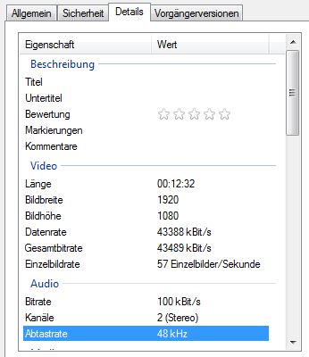

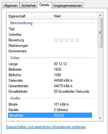

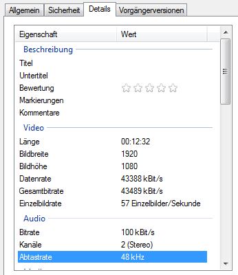

@c0nsecro
Habe jetzt mal das Video was ich mit Shadowplay aufgenommen habe mit Adobe Media Encoder CS6 encodiert auf der Einstellung YouTube HD 8.Mbps mit 60 FPS, eine asyncronität konnte ich nicht feststellen. Werde demnächst mal mit Shadowplay ein Video auf nehmen wo geplittet werden muß um zu sehen, ob dann eventuell irgendwelche Einbrüche bzgl. der FPS zu sehen sind.
mfg Zotac2012

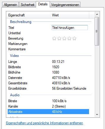

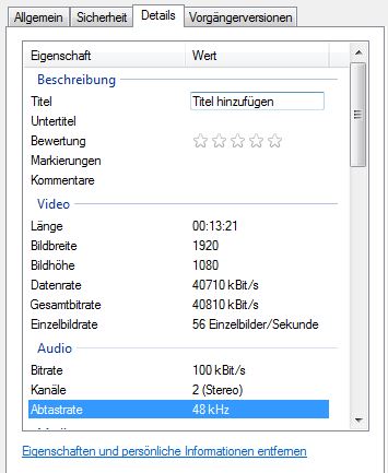

Also solange du unter der Windows-Detailanzeige keine Einzelbilder ohne 59 angezeigt bekommst, sollte das keine Probleme machen. Bei mir fing es halt an bei 57 FPS ansynchron zu werden.
