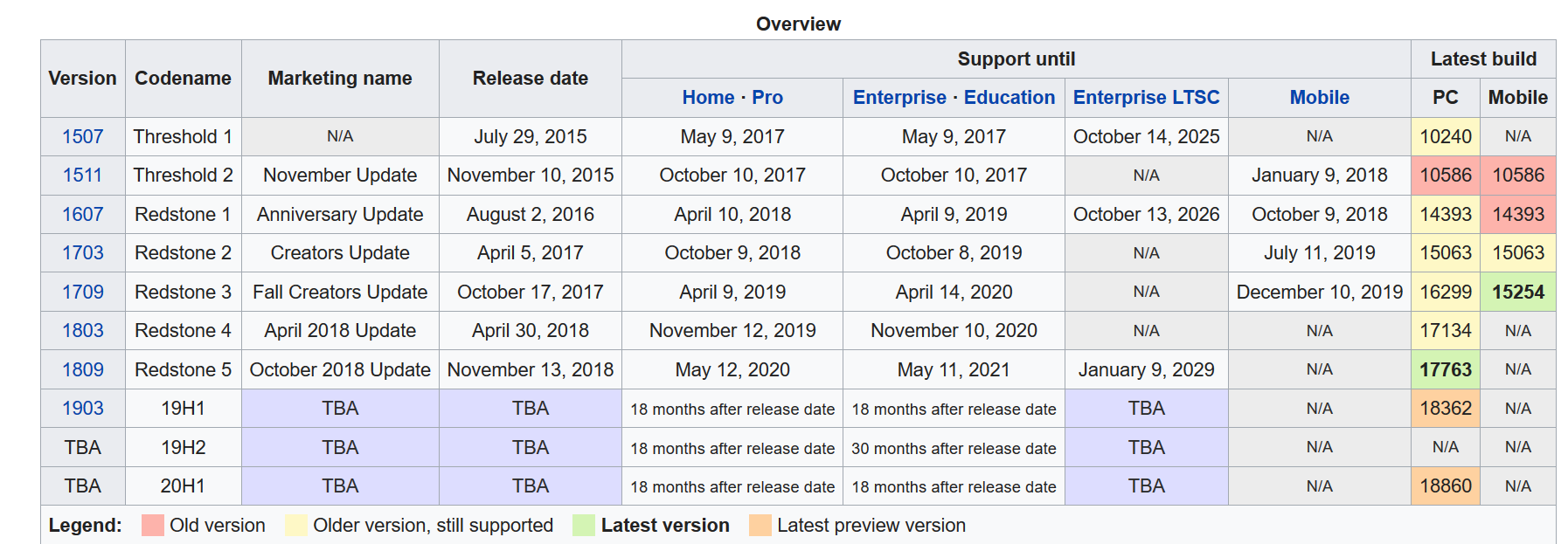

und haste nun mal probiert mit der alten windows 10 Version von 2016, isses weg? isses smooth?
Nein ich habe den Treiber von dir probiert und einen noch älteren 352 , die will er garnicht mehr installieren deshalb habe ich jetzt eine neuer Windows 10 Version gesucht und gefunden das ist die 1709 ich glaube nach der kamen schon die 18xx Versionen oder ?
ja 1607 ist die letzte meines Wissens nach wo der Bug noch nicht da war.
Edit: Korrektur Windows Version
ok ich nehms zurück 1709 ist schon ne Fehlerhaft Version seit dem Creators Update halt ist der Bug da.
Brauchst die also garnicht probieren
1607 war die letzte funktionierende!
766390
leider doch Anniversary Update war das letzte funktionierende und ich hab gedacht Anniversary war 1709, aber war 1607 wie man an der Tabelle sieht
