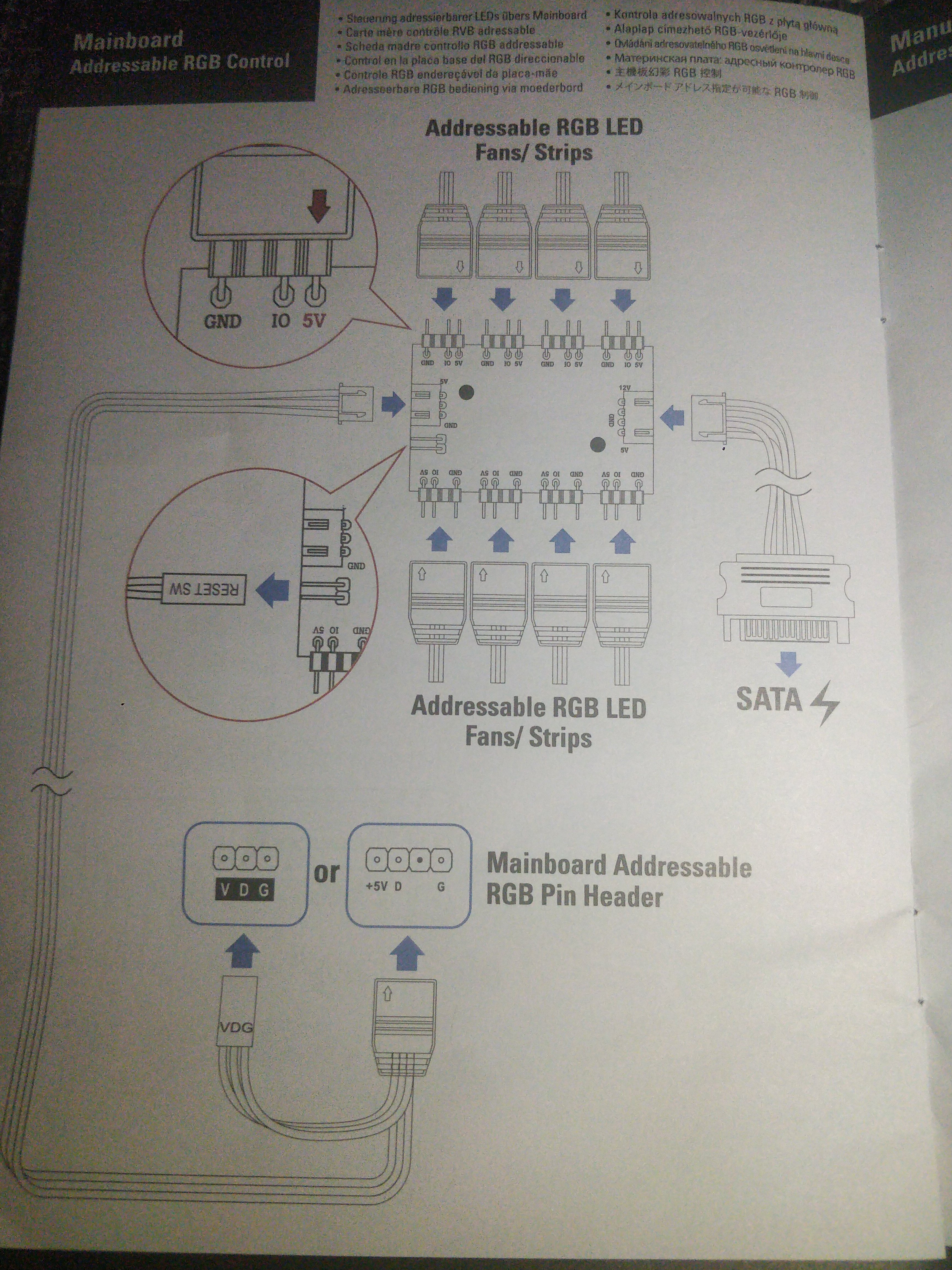

Ich hoffe ein RGB Fan kann mir diese bestimmt leichte Frage (erster build) beantworten.
Auf meinem MSI B450 Tomehawk Max sind
2x 4 Pin RGB Header verbaut.
Nun sollen die Lüfter des Gehäuses (Sharkoon REV 200) addresibar sein und haben dazu folgende Anschlüsse:
Ist es möglich diese Komponenten zu verbinden? Falls ja wie :)

Hi,
du wirst die Lüfter leider nicht an dein Mainboard anschliessen können, da du keinen 3 Pin A(dressable)RGB Anschluß hast. Auf keinen Fall die Lüfter an den 4-Pin anschließen, der liefert 12V, die Lüfter sind aber für 5V ausgelegt. Du würdest also die Beleuchtung der Lüfter grillen.
Falls du das Board noch tauschen kannst wäre das AsRock B450 Steel Legend eine Option.

Leider ist es schon eingebaut :/ Aber danke , vielleicht baue ich es um sobald ich ohne RGB zugrunde gehe

Hey, sorry nochmal falls ich störe. Da das Mainboard nicht Umtausch bar ist könnte ich doch eigentlich 5 RGB Lüfter mit 4 Pin Anschluss kaufen, richtig?
Läuft sonst alles? Dann lass es doch so und freu dich über das stabile system. Spar dir das Geld und Kauf dir davon Bonbons, oder bewunderst du den PC ständig beim spielen....manche haben Probleme...
Möglich wäre das aber, ja
