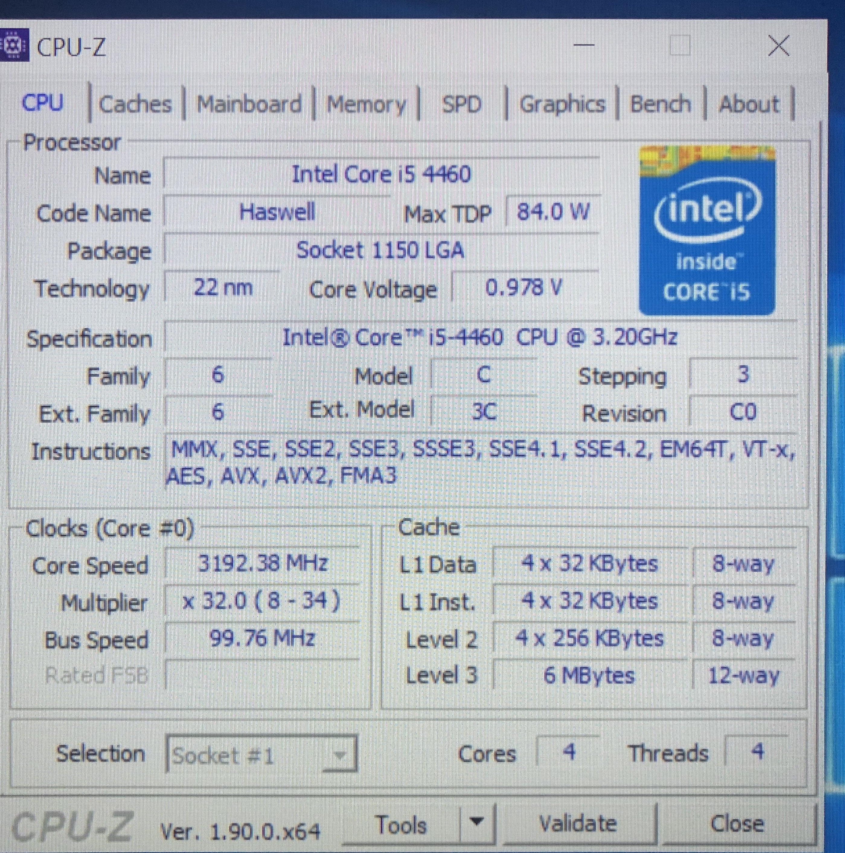

Hallo Freunde!
Ich wollte meinen PC etwas aufrüsten und ihm einen i7 4790K gönnen welcher gem. Support List auch unterstützt wird. Support

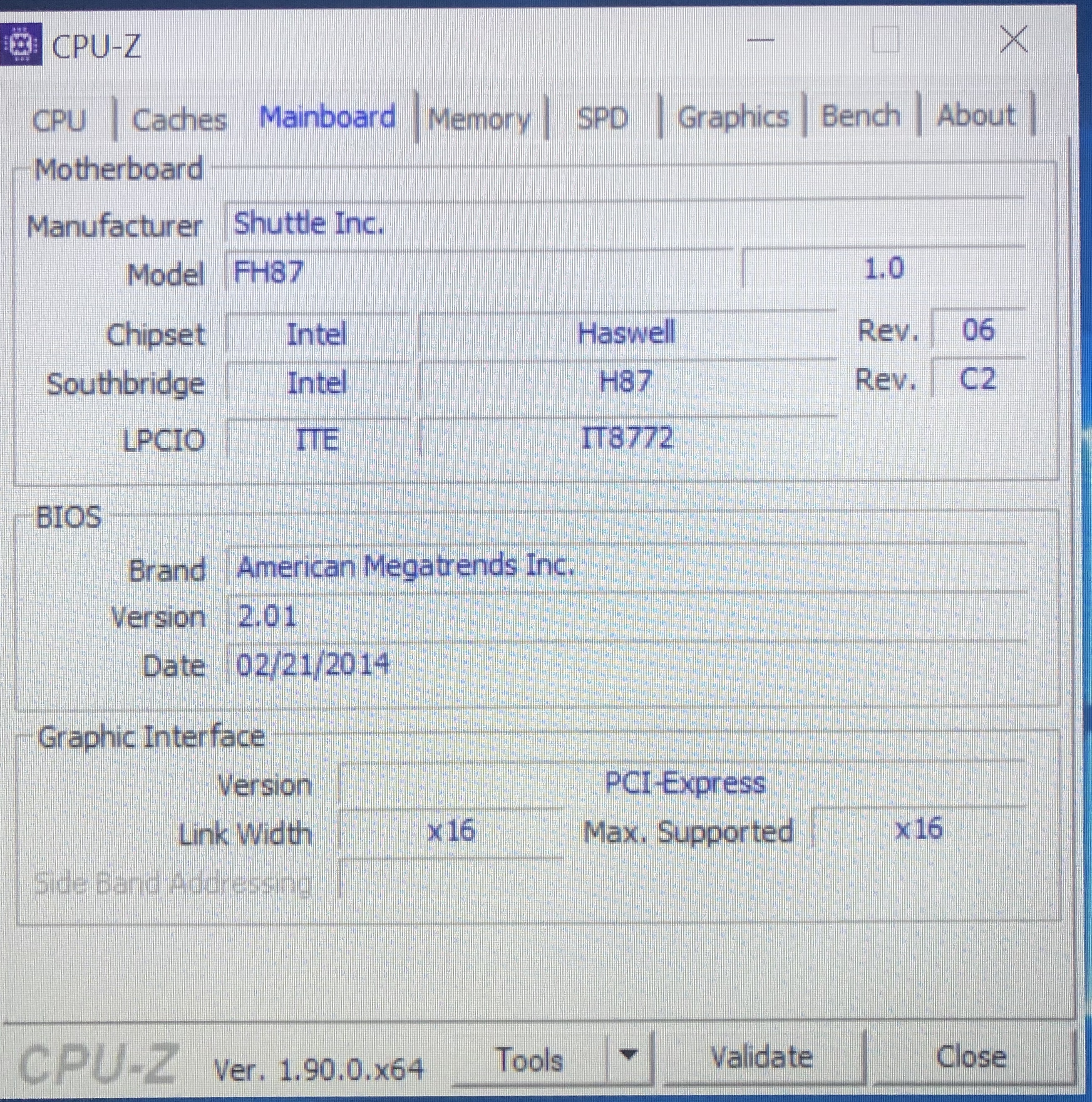

Nach dem Einbau des neuen Prozessors startete der PC nicht. Er lief nur kurz an und ging wieder aus und versuchte einen neuen Start. Also alles zurück gebaut und den i5 wieder eingesetzt. Voila: PC startet wieder normal ohne murren. Nach Google frage muss das BIOS 201 drauf sein. Ist es auch. Jemand ne Ahnung wo der Fehler liegt? Ich weiß es schlicht weg nicht.
Mainboard: Shuttle FH87
Bios: 2.01
Prozessor alt: i5 4460
Prozessor neu: i7 4790K
Vielen Dank im Voraus.

Hast du mal versucht das aktuellste Bios (205) auf das Board zu spielen?
Das mit dem Bios hab ich auch scho überlegt weil es ja Version 2.05 gibt. Nur dachte ich mir: 2.01 ist gewünscht. 2.01 haste. Daran liegt’s nicht.

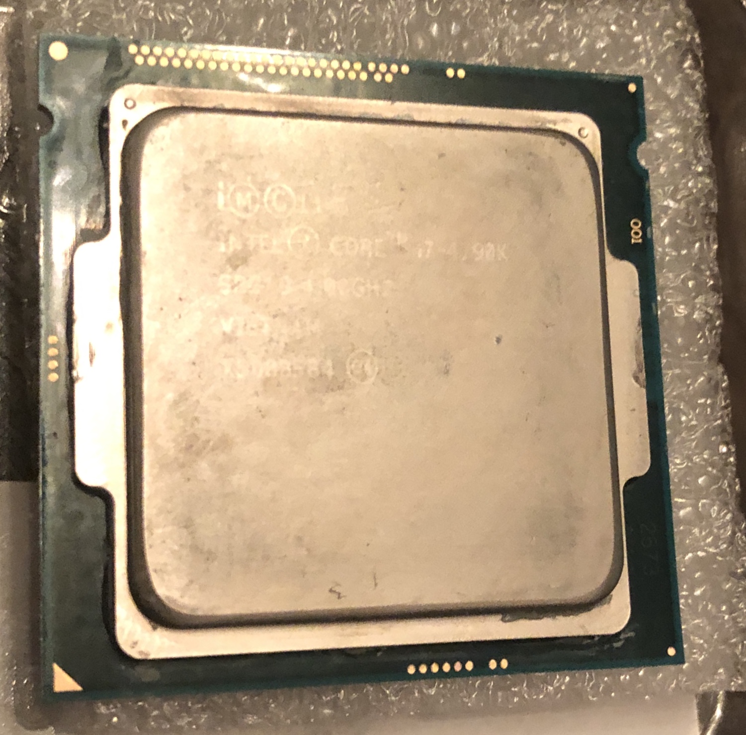

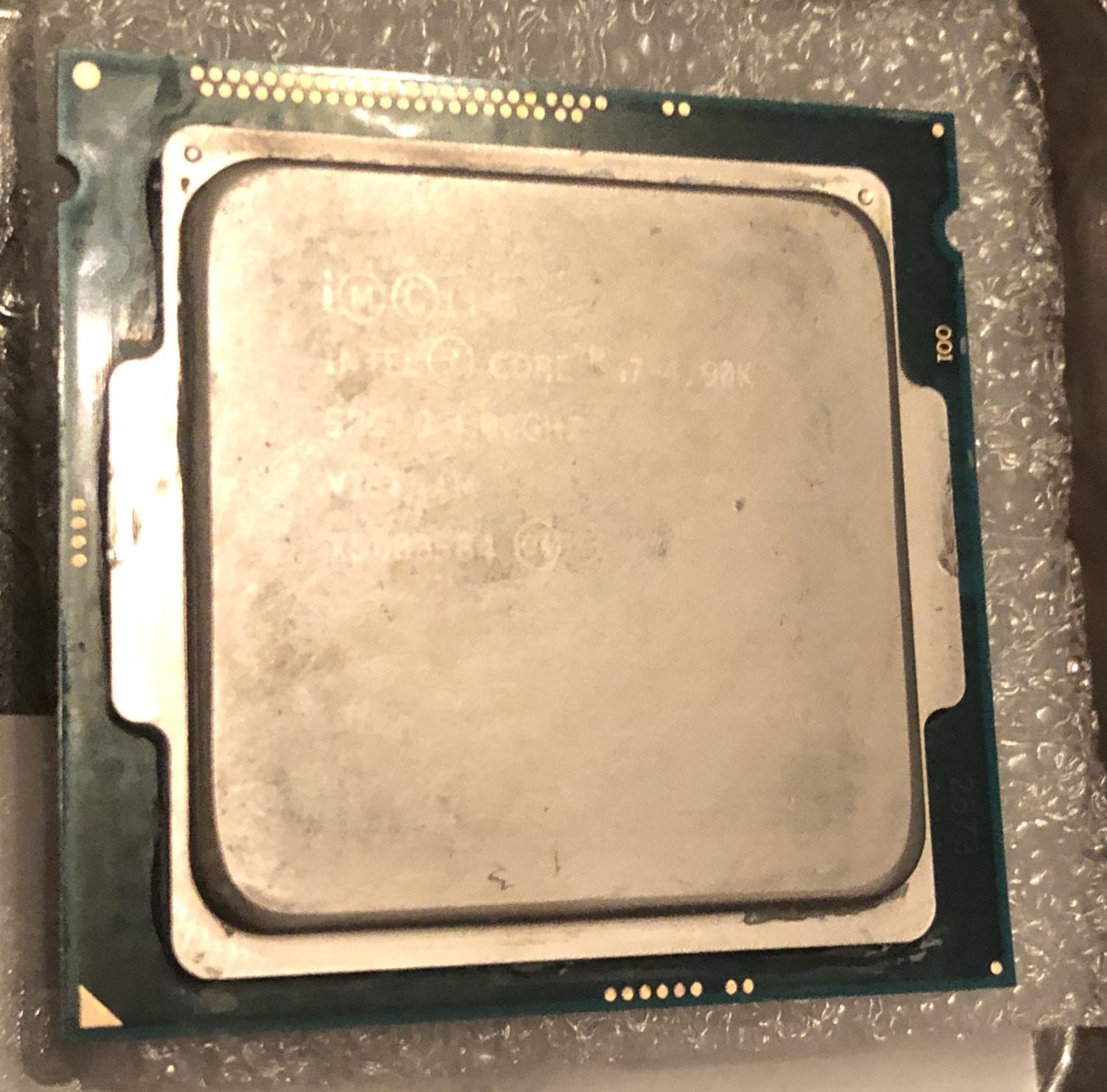

So besonders neuwertig sieht der i7 aber nicht aus.

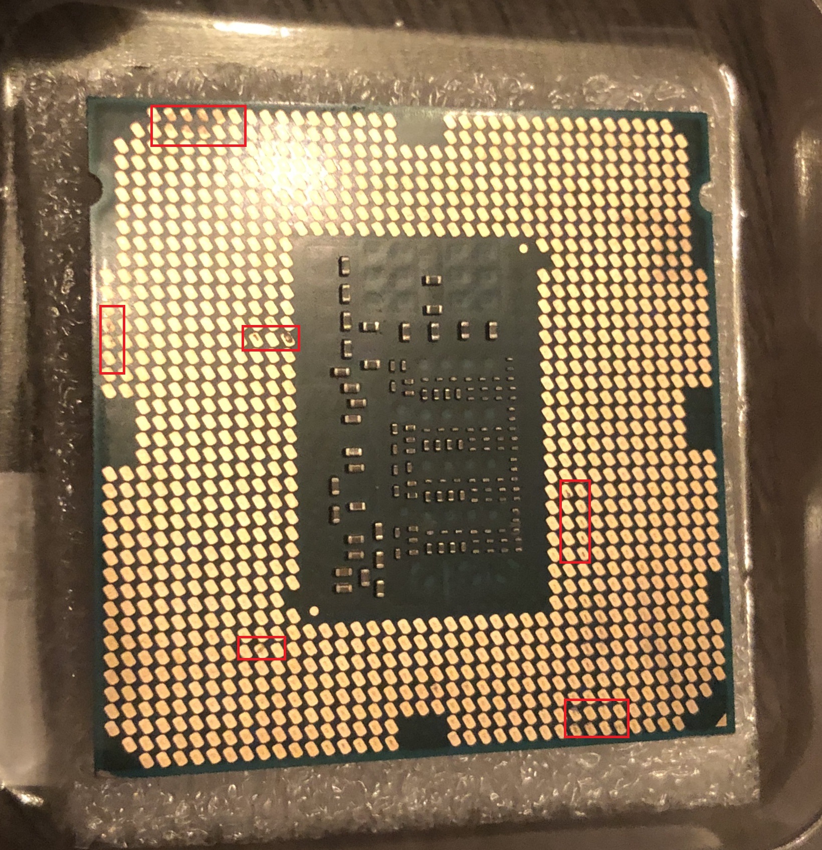

Wurde die CPU bereits geköpft ?
und die Makierten stellen - ist das dreck oder sind das schmauchspuren von einem Kurtzschluss. ?
Mist 💩
Der Prozi wurde nicht geköpft und was die markierten Stellen sind weiß ich nicht. Kann man versuchen das zu reinigen oder ist rum???
Würde sagen das ist Dreck, vorsichtig mit Isopropanol oder Feuerzeugbenzin abwaschen. Ein Brillenputztuch tuts auch.
