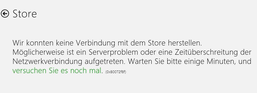

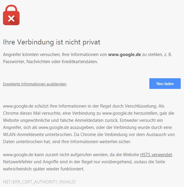

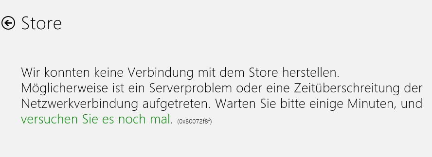

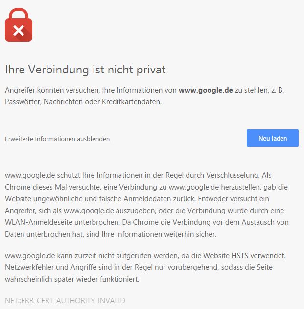

Ich habe gestern mein Asus UX51VZ Laptop von Windows 8 auf Windows 8.1 (64-Bit) geupdatet und habe seitdem einige Probleme mit der Internetverbindung. Beispielsweise kann ich nicht mehr auf den Windows-Store zugreifen (Fehlermeldung: 0x80072f8f) oder mir ist es nicht mehr möglich auf google.de zuzugreifen (Fehlermeldung Chrome:"Ihre Verbindung ist nicht privat"; IE:"Es besteht ein Problem mit dem Sicherheitszertifikat der Website."). Auch andere Internetseiten haben Zertifikatsprobleme allerdings nicht alle (die ohne https).

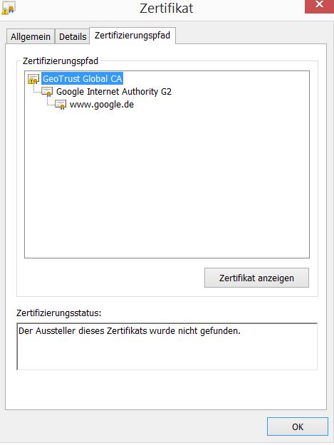

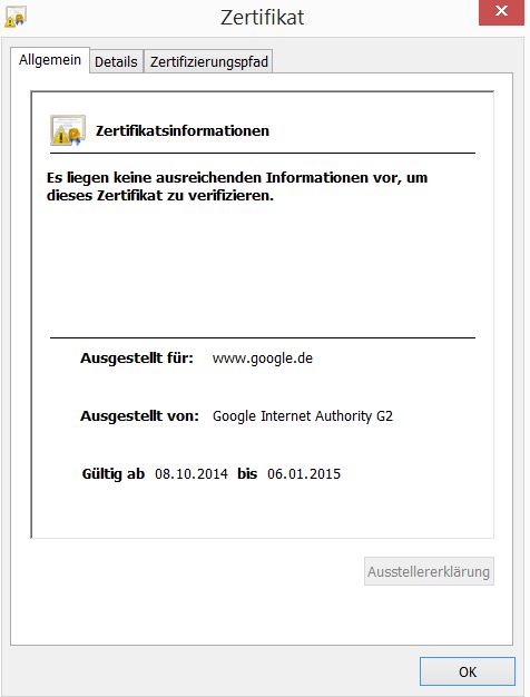

Lass dir doch das Zertifikat mal anzeigen und schau was da nicht stimmt. Mit Screenshots davon könnten wir dir auch besser helfen ;-)
...und was willst du mit dem Telekom Root CA Zertifikat?
-habe bei antispy mal auf Systemstandart zurückgestellt => gleicher Fehler
-ich weiß nicht ob Telekom Root Zertifikat irgendetwas damit zu tun hat (anscheinend nicht)
-die beigefügten Bilder zeigen die Fehlermeldungen von meinem Browser (Chrome) und vom Windows-Store. Auch den Zertifikats-Pfad ist dabei

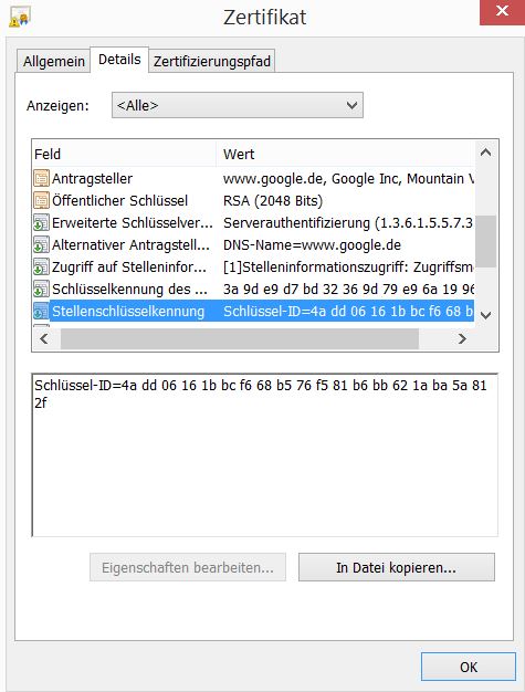

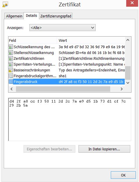

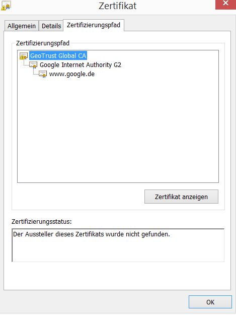

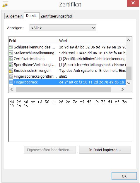

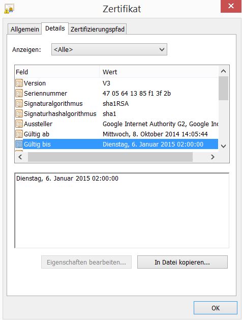

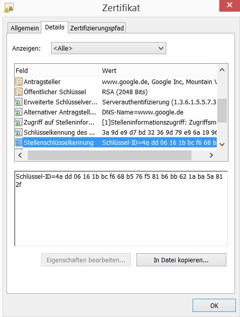

Zeig auch mal die Registerkarte Details und allgemein bitte. Eigentlich gibt es nur zwei Möglichkeiten.. Bei den Zertifikaten selbst gepfuscht oder aber verseuchter Rechner und dir hat jemand ein falsches Zertifikat untergeschoben..dass bei geotrust was nicht stimmt halte ich für fast unmöglich
mhhhh also ich hatte vor dem update keine Probleme mit iwelchen Zertifikaten. Hier sind die Bilder von den Details und von der Registerkarte Allgemein.
Vielen Dank für die Hilfe!
