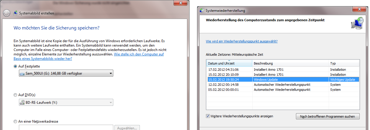

Oder bin ich auf einem ganz "falschen Dampfer"? Wir reden doch immer noch von einem Systemabbild als Sicherungsmethode und nicht von Wiederherstellungspunkten oder ähnlichen?
Links Sicherung, rechts Wiederherstellungspunkte.
