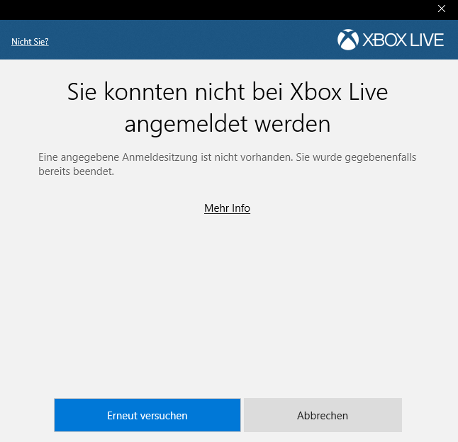

vielleicht kann mir jemand weiterhelfen, ich komme auch nach einer Stunde Google nicht weiter.
Folgendes:
Ich habe meinen Rechner neu aufgesetzt, aufgrund einer neuen SSD. Windwos 10 Pro. Nun möchte ich gerne Forza Horizon 4 spielen (hat davor immer geklappt, selbes MS Konto etc.), allerdings kann ich mich nicht bei Xbox Live anmelden (siehe unten): "Eine angegebene Anmeldesitzung ist nicht vorhanden. Sie wurde gegebenenfalls bereits beendet".
Bei Xbox Live selbst (im Netz) kann ich mich anmelden, aber das Spiel, bzw. die App als solche startet nicht.
Kann mir jemand helfen?

Ich hatte das gleiche Problem, konnte es aber nicht mit dem Link von @driveporsche lösen. Die Lösung für mich war Lösung 2 unter dem folgenden Link: https://windowsreport.com/unable-to-sign-in-xbox-account-windows-10/
Ich musste also die Ordner "Accounts" und "Cache" in "AppData\Local\Packages\Microsoft.XboxIdentityProvider_XXXXXXXXXXXXX\AC\TokenBroker" löschen, danach konnte ich mich wieder einloggen. Eventuell hilft das jemandem weiter, der, so wie ich, auf diesen Thread stößt.
