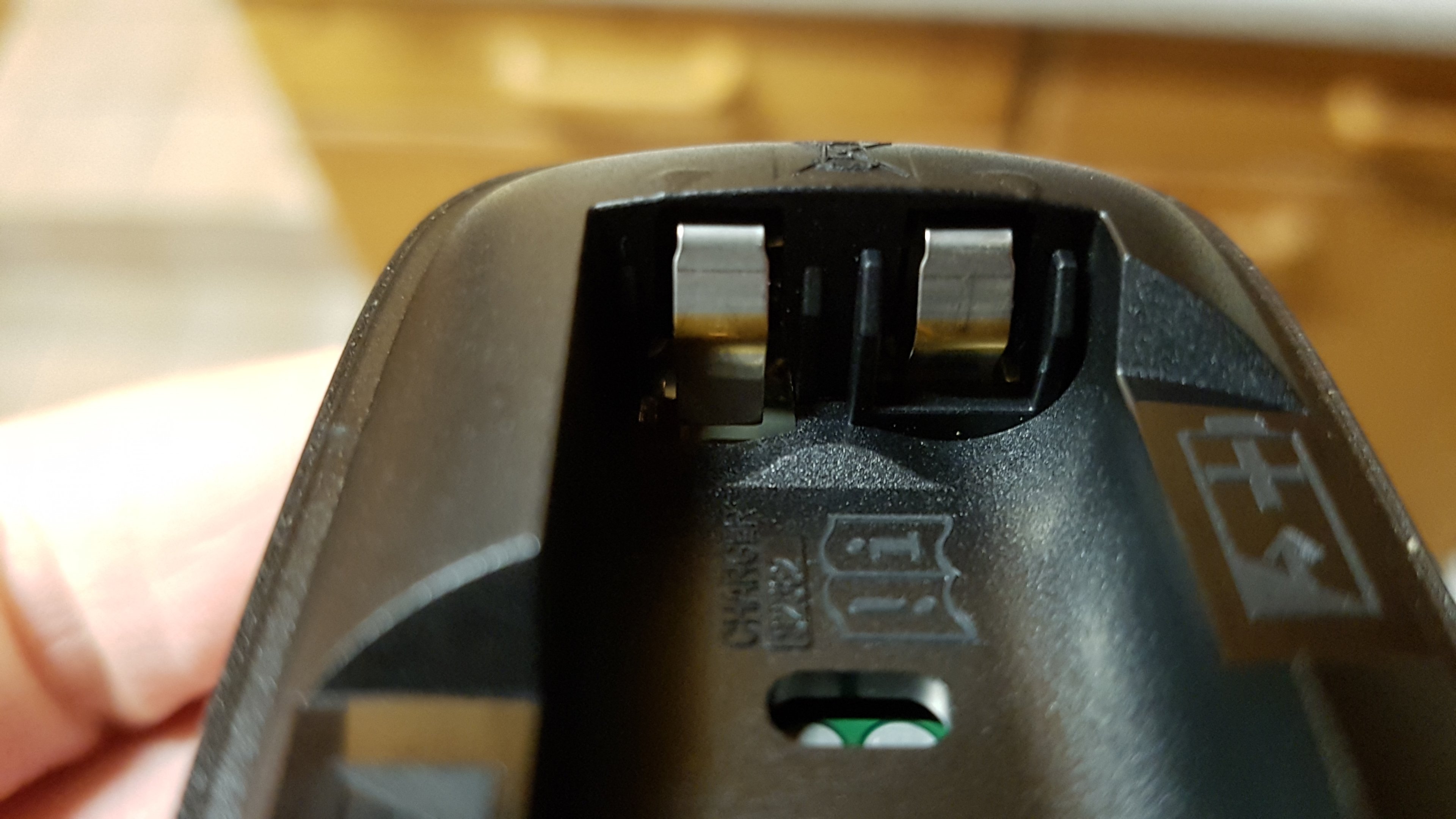

Ich habe ähnliche Probleme mit einem C430 Mobilteil. An der Stelle, an der die aa-Akkus Kontakt haben, ist das Material dunkler, fast kupferfarben. Ich bin mir nicht sicher, ob das vorher so war oder das Material angelaufen ist. Jedenfalls geht das Mobilteil sofort aus, wenn man im Gespräch den Lautsprecher einschalten möchte. Der Akkustand ist aber die ganze Zeit auf voll. Ich hab die mitgelieferten Akkus der Marke Suppo eingesetzt aber auch neuwertige Eneloops verhalten sich so. Daher bin ich nicht mal sicher, ob es mit den Akkus in Zusammenhang steht. Hat jemand eine Idee?
