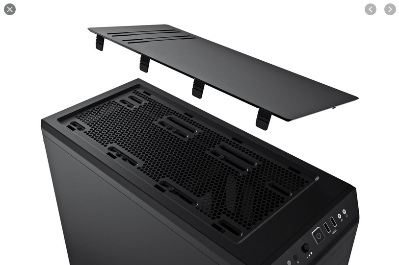

Das Armis AR7 ist eine Alternative mit etwas besserem Airflow dank dem Deckel.

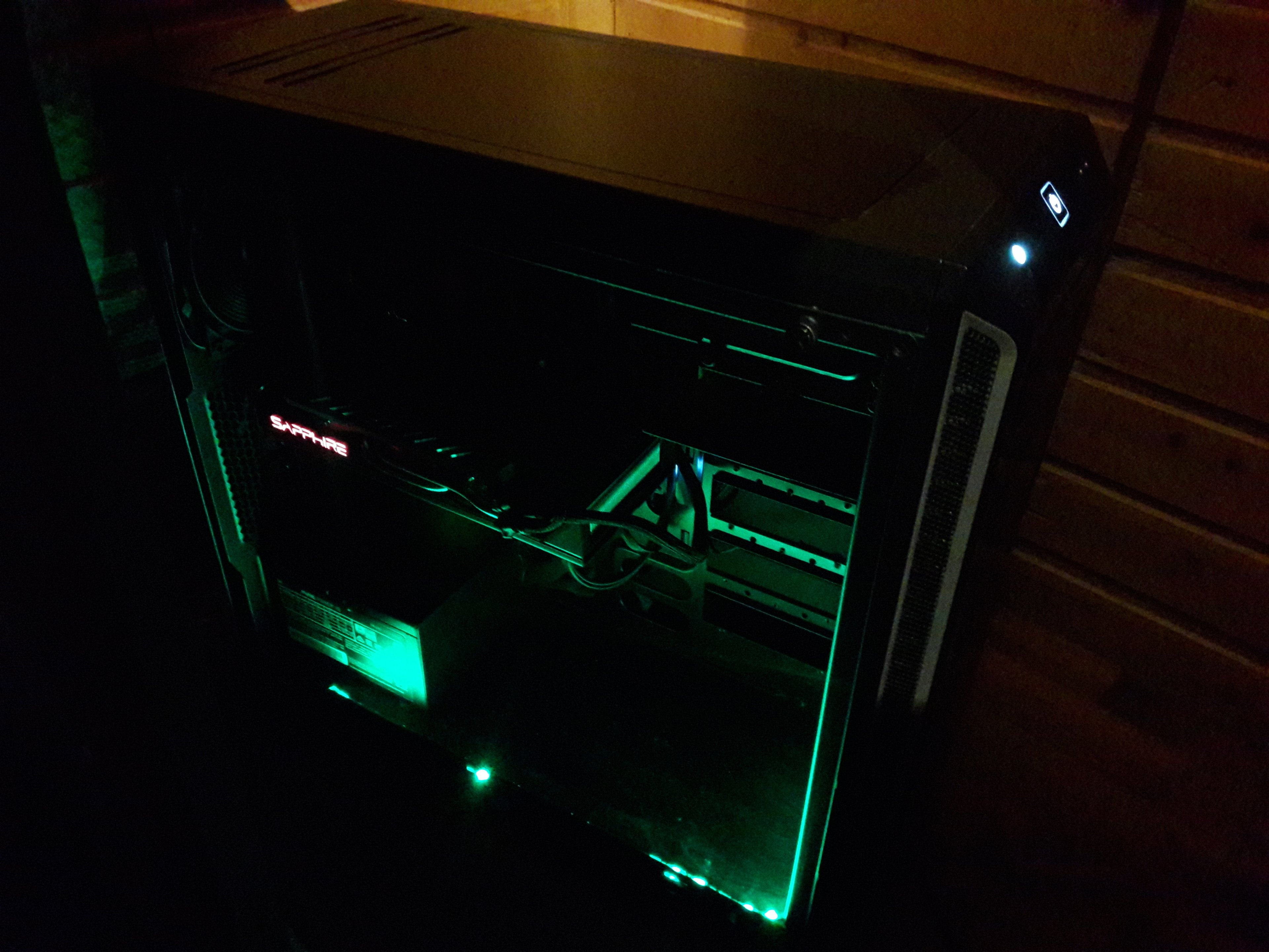

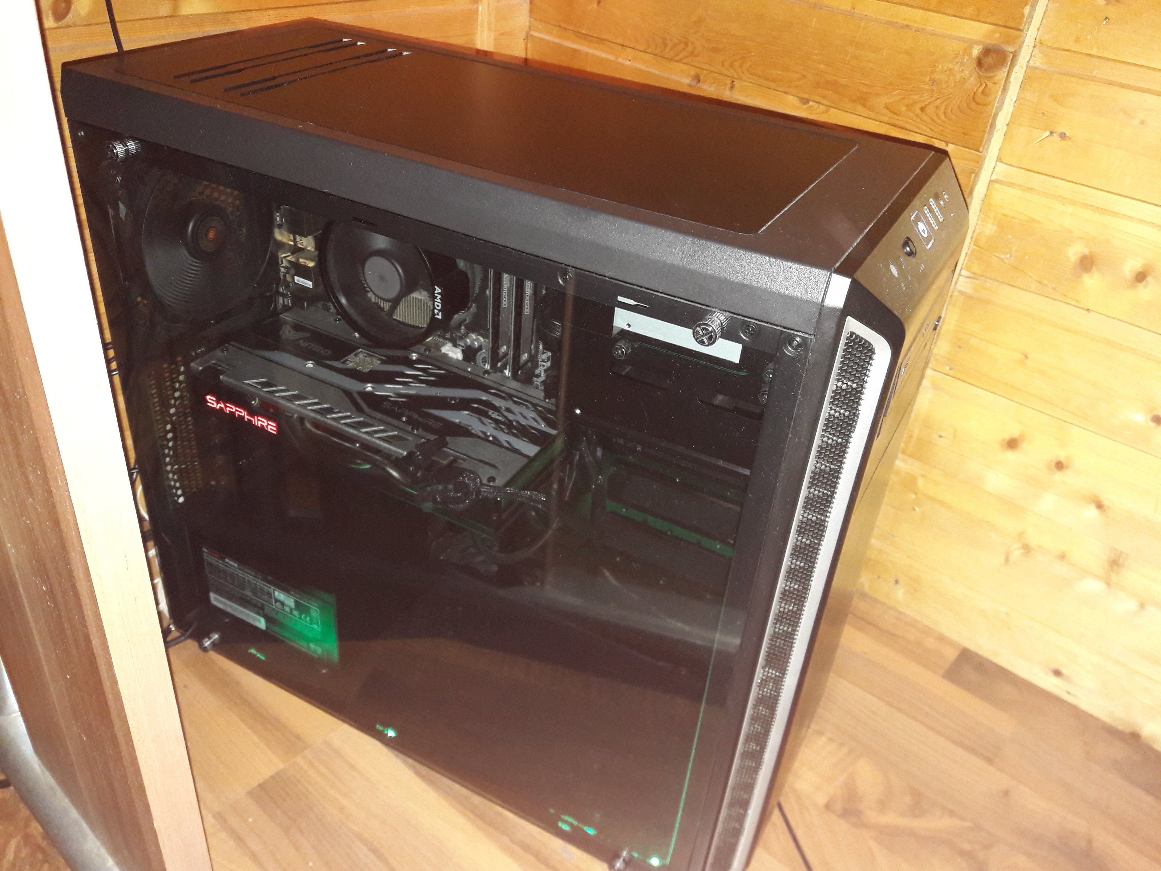

Also ich nutze das Pure Base 600 und bin sehr zufrieden damit.
Das Glas Fenster hatte ich damals dazu gekauft.
Mir reichen die 2 vorinstallieren Lüfter um meine Hardware (in der Signatur) zu kühlen.
(ich wohne in einem Kuhdorf unterm Dach 😁)
Wenn es doch mal zu warm wird kann man den Deckel in 3 Stufen hoch hebeln oder eben abnehmen:

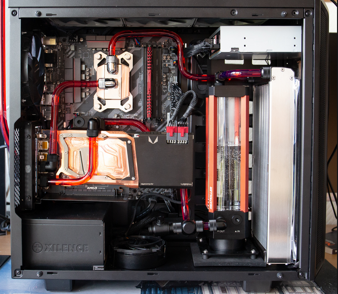

Eine Wasserkühlung bekommst du da auch verbaut:

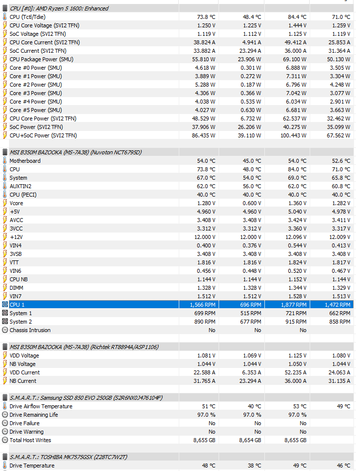

3 Monate Erfahrung:
(ich verwende nicht die Lüftersteuerung, durch manuell angepasste lüfter ist das Gehäuse leiser und frisst nicht so viel Staub..) 🤟

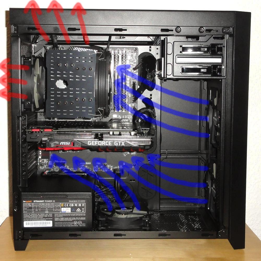

^ Jo, das ist so ziemlich ein idealer Airflow.
Funkt dann aber eben auch nur dann so gut, falls keine weiteren Karten in den PCIe Steckplätzen verbaut sind, z.B. ne Soundkarte oder WLan-Karte oder ne Capture-Karte oder ne zweite low-watt-Grafikkarte, etc.

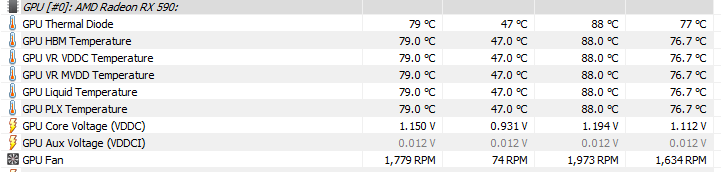

Hier mal meine Temps nach ca.3 Stunden PUBG zocken:
(selbst bei 88°C GPU Temp wird das Brett nicht wärmer als 54°C)
