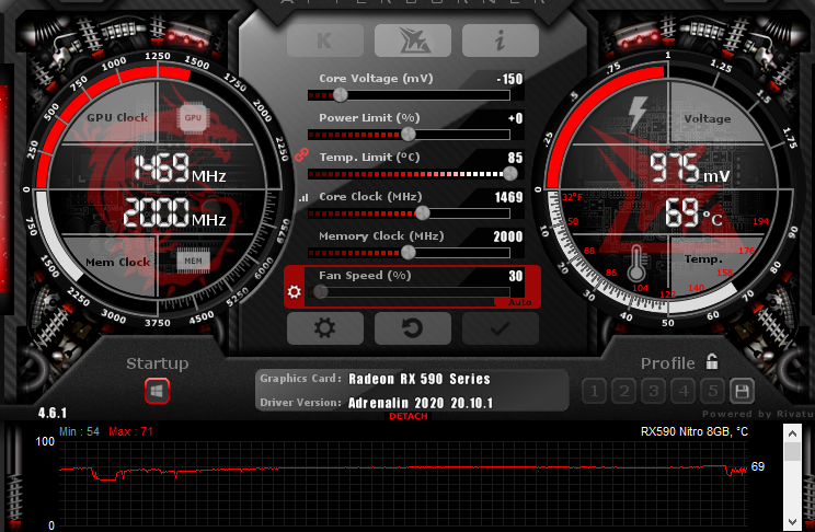

Vielen Dank für den Tipp,
ich habe mich in den letzten Tagen mal mit meiner Karte bezüglich undervolting beschäftigt.
Auf das Ergebnis komme ich immer noch nicht so wirklich klar.. 😁
Ich habe es hinbekommen, meine Nitro RX 590 mit ca. 1300 Lüftergeschwindigkeit unter Volllast betreiben zu können, die Karte wird dabei nich mal 75°C Warm 😁😁🙌.
Das gesamte System (inkl. Cpu) ist nun ca. 10°C kühler und somit auch leiser,
außerdem frisst die Karte nun ca. 40Watt weniger Strom 😃.
Wenn ich jetzt Pubg zocke und dabei leise musik höre (ohne Headsed), höre ich nicht mal das der Pc angeschaltet ist, obwohl er direkt neben mir steht..
Einfach unfassbar das man so leise zocken kann 😍.
Ich habe viel rum probiert bzgl. Volt etc.
Leider hatte das umlegen des "Bios schalters" wie schon oft hier im Forum beschrieben keinen einfluss auf die Karte.
Ich habe die Karte dann eben manuell undervoltet und einen niedrigeren Takt eingestellt.
Am Ende war die folgene Einstellung perfekt für meine Karte:
1469Mhz GPU Clock / 2000Mhz Memory Clock sind standart Einstellungen der Karte (ohne Boost), ich habe also unwestlich Leistung verloren.
Undervoltet habe ich extra mit dem Afterburner, da die "Radeon Einstellungen" des öfteren die Einstellungen "vergessen" haben.
Mit dem Wert "-160" Core Voltage konnte ich auch noch stabil zocken, ich habe aber extra einen Puffer gelassen.

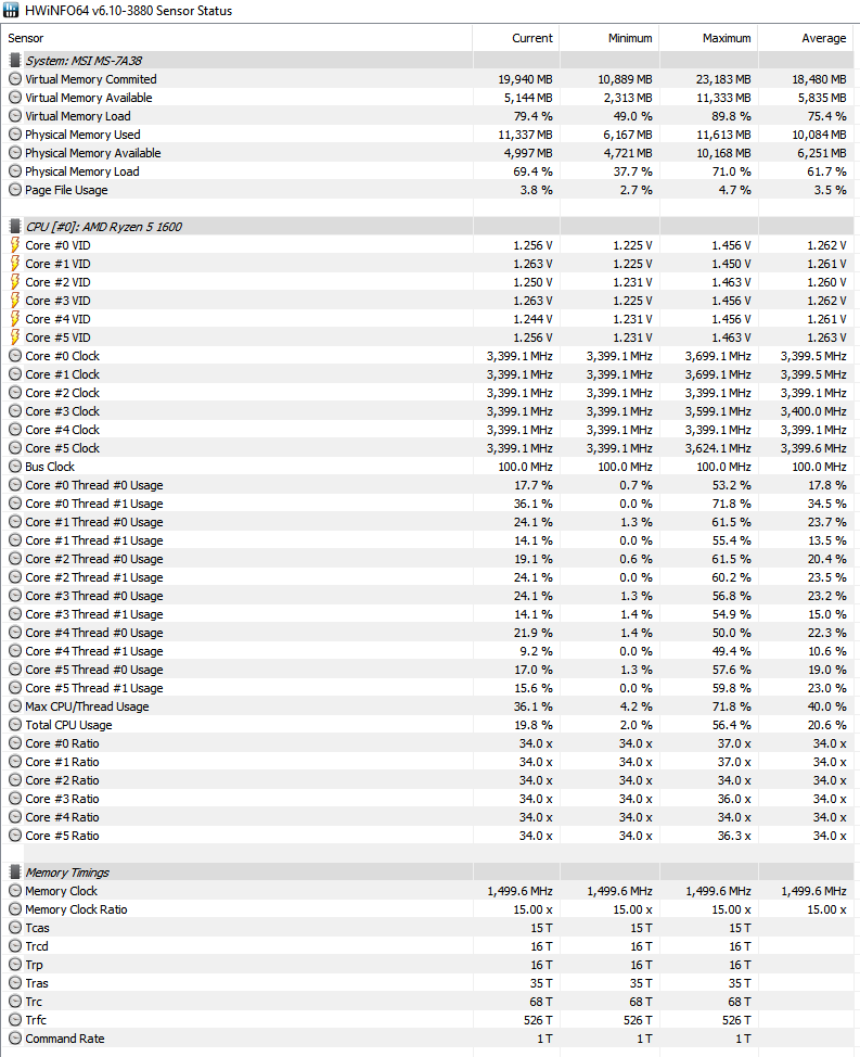

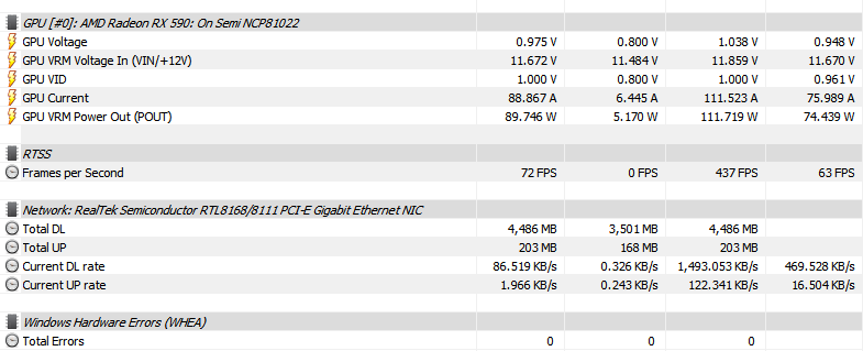

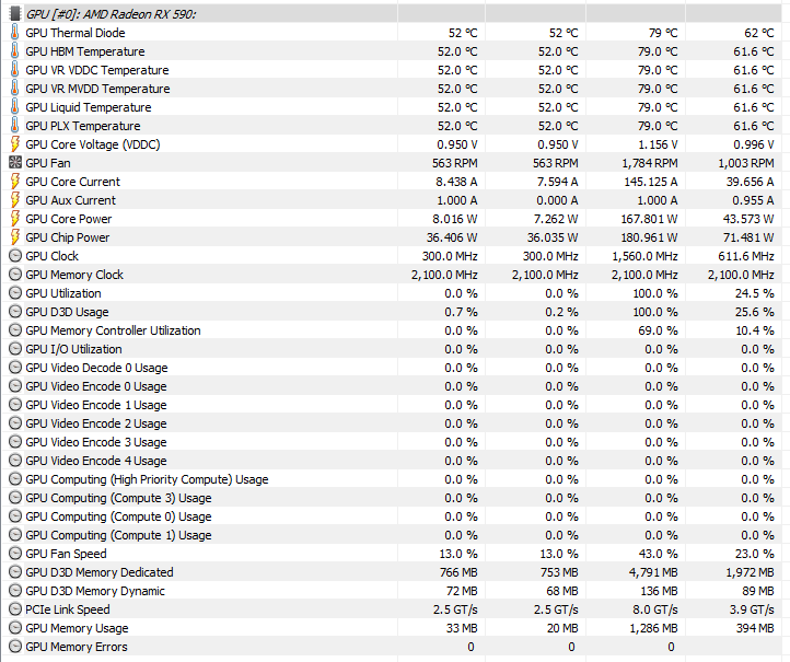

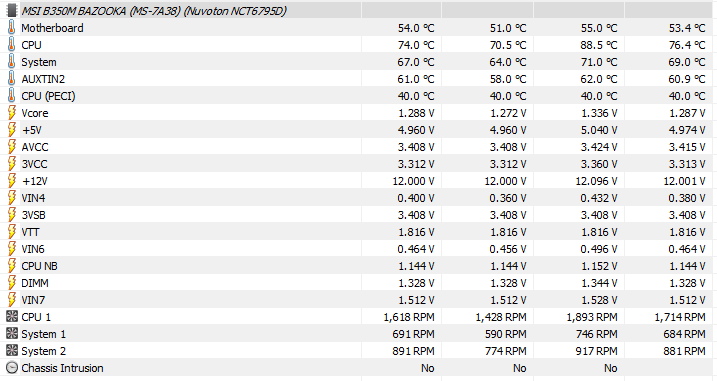

Ich habe nun ca. 20 Stunden zocken verschiedener Games hinter mir (mit den Settings vom Screenshot) und würde sagen, dass die Karte so stabil läuft 🙂.

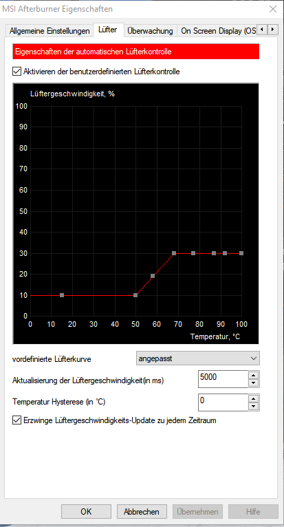

So laufen die Lüfter der GPU:
Hier noch die HWiNFO64 Werte:

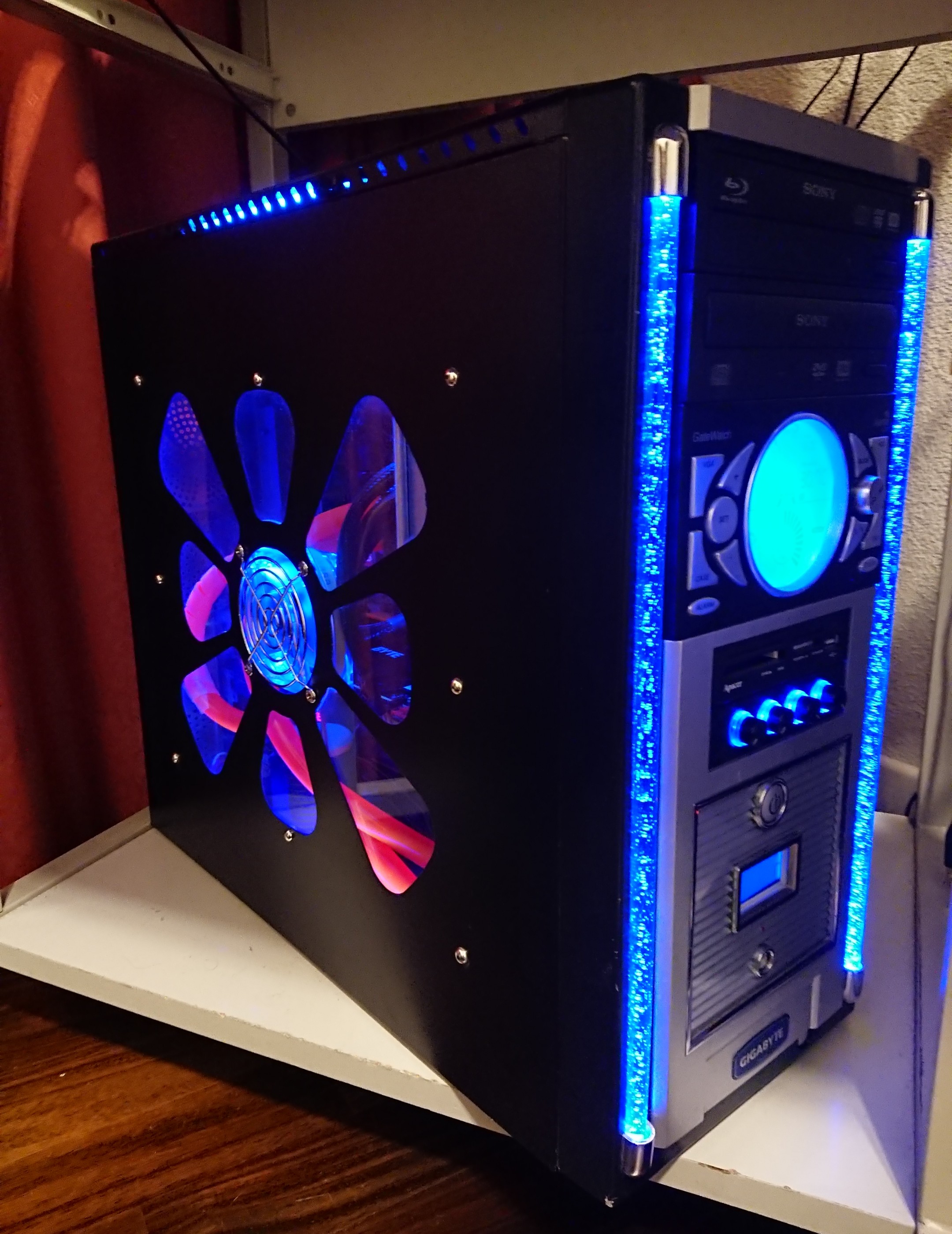

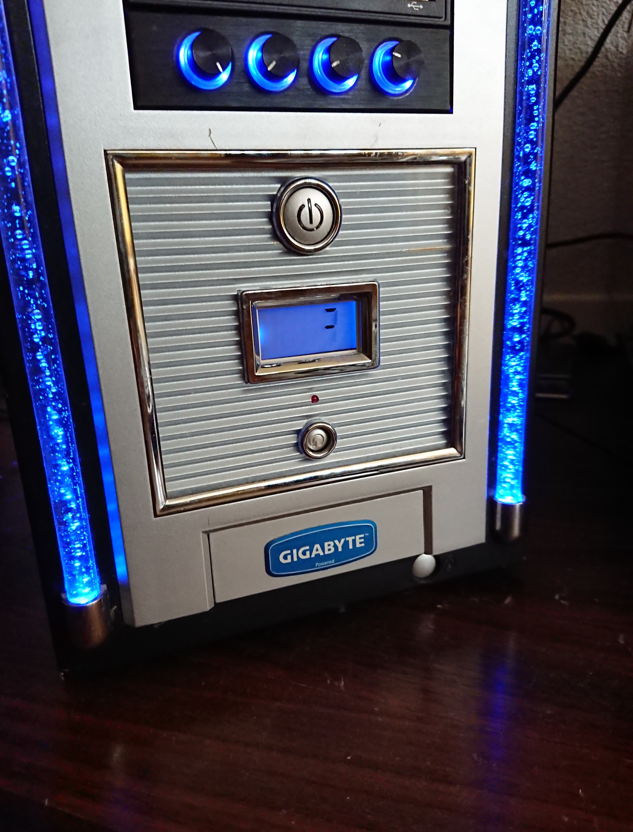

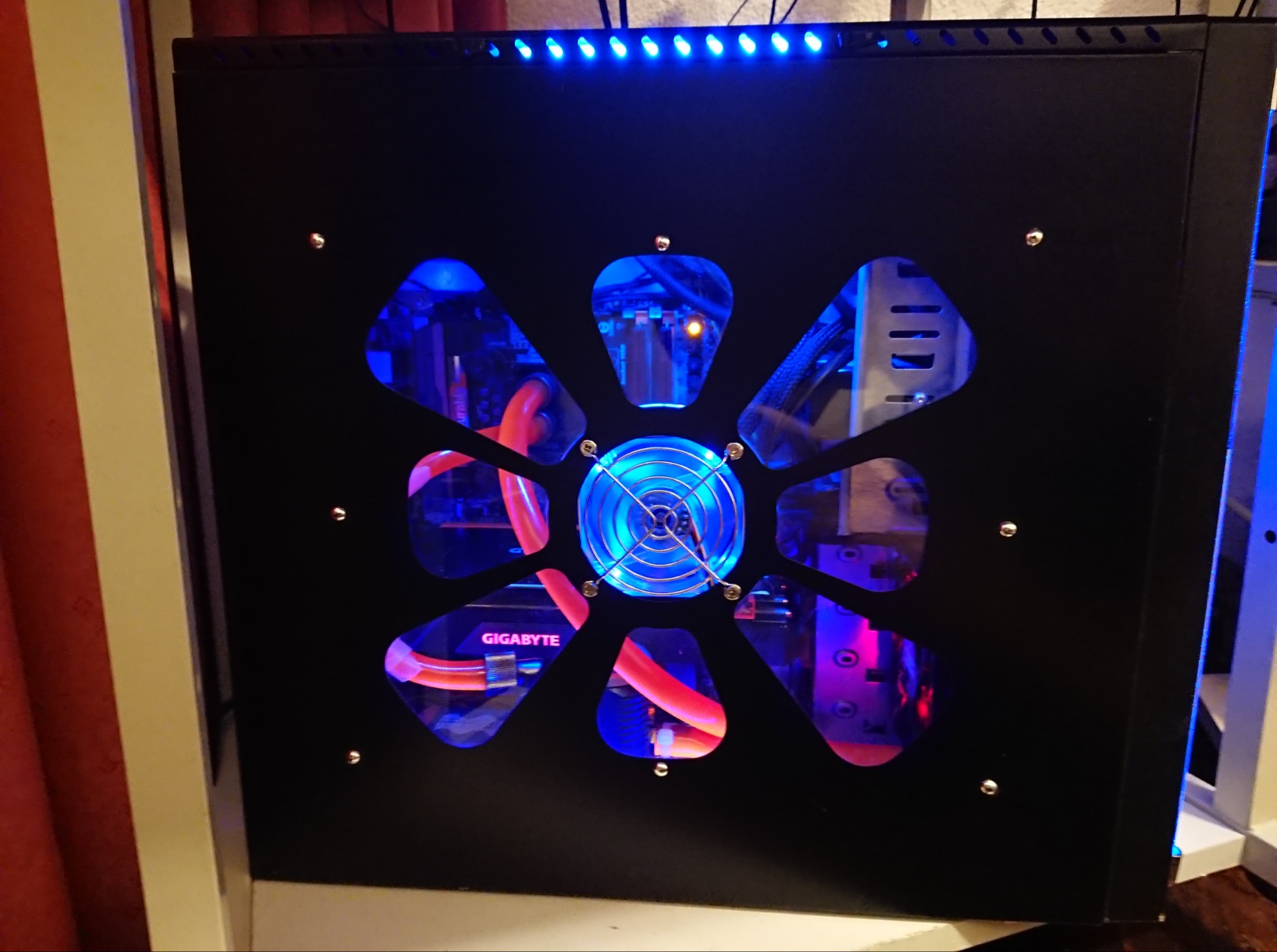

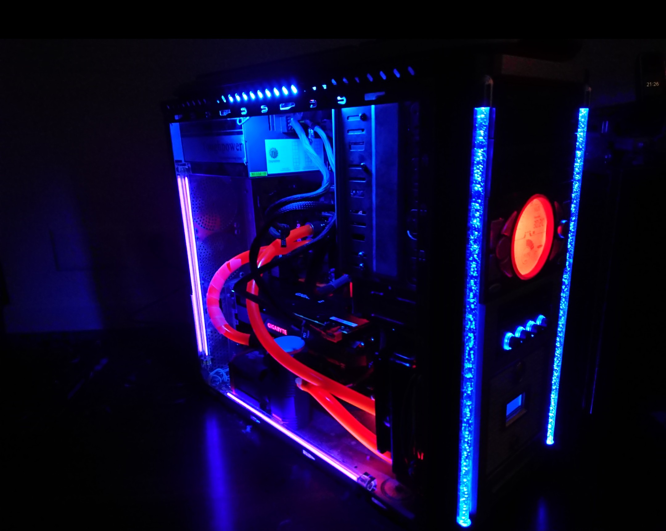

Hab mir jetzt das Dark Base Pro Rev.2 geholt und jetzt zerbreche ich mir den Kopf bezüglich Radiatoren 😂
Deathangel008 schrieb:
@Aladin86: warum auch auf das eingehen was die leute die man um rat fragt schreiben...
Ich konnte mich nicht entscheiden, genau wegen den verschiedenen Meinungen und jetzt habe ich einen Schrank als PC 😁
@Aladin86:
welche 2080? und welches gehäuse hast du aktuell?
ein gedämmtes gehäuse macht keinen leisen rechner. evtl sogar das genaue gegenteil davon. wenn dir die graka zu laut ist: lüfterkurve anpassen und undervolten.

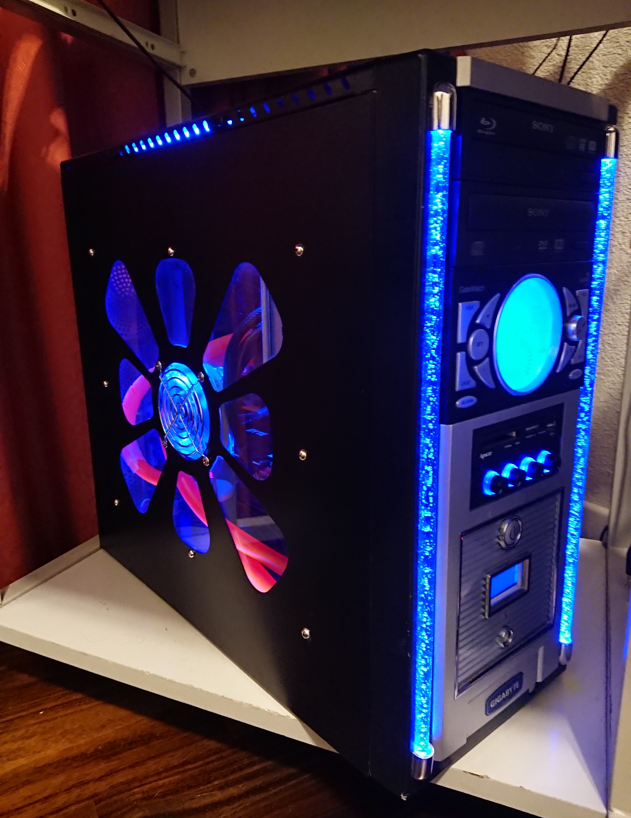

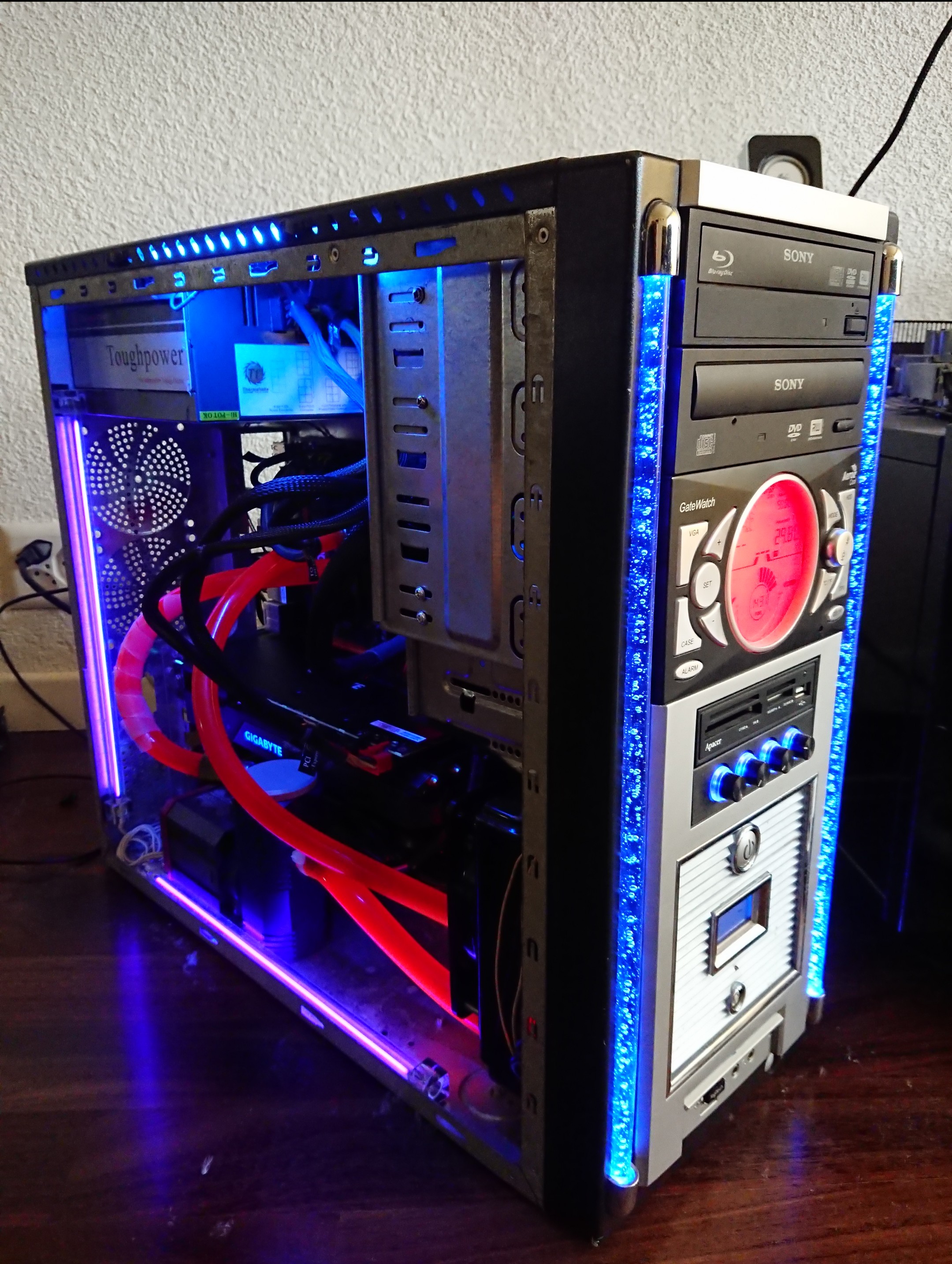

@ Deathangel008
Ich hatte noch ein Gehäuse aus dem Jahr 2003. Ich konnte mich nicht davon trennen bis die RTX 2080 GAMING OC von Gigabyte rein kam und das ganze Gehäuse aufgeheizt hat!
P.S. Tut mir Leid das ich deine Frage übersehen habe!
_20201104_015502.JPG_20201104_015534.JPG_20201104_015701.JPG_20201104_015622.JPG_20201104_015733.JPG

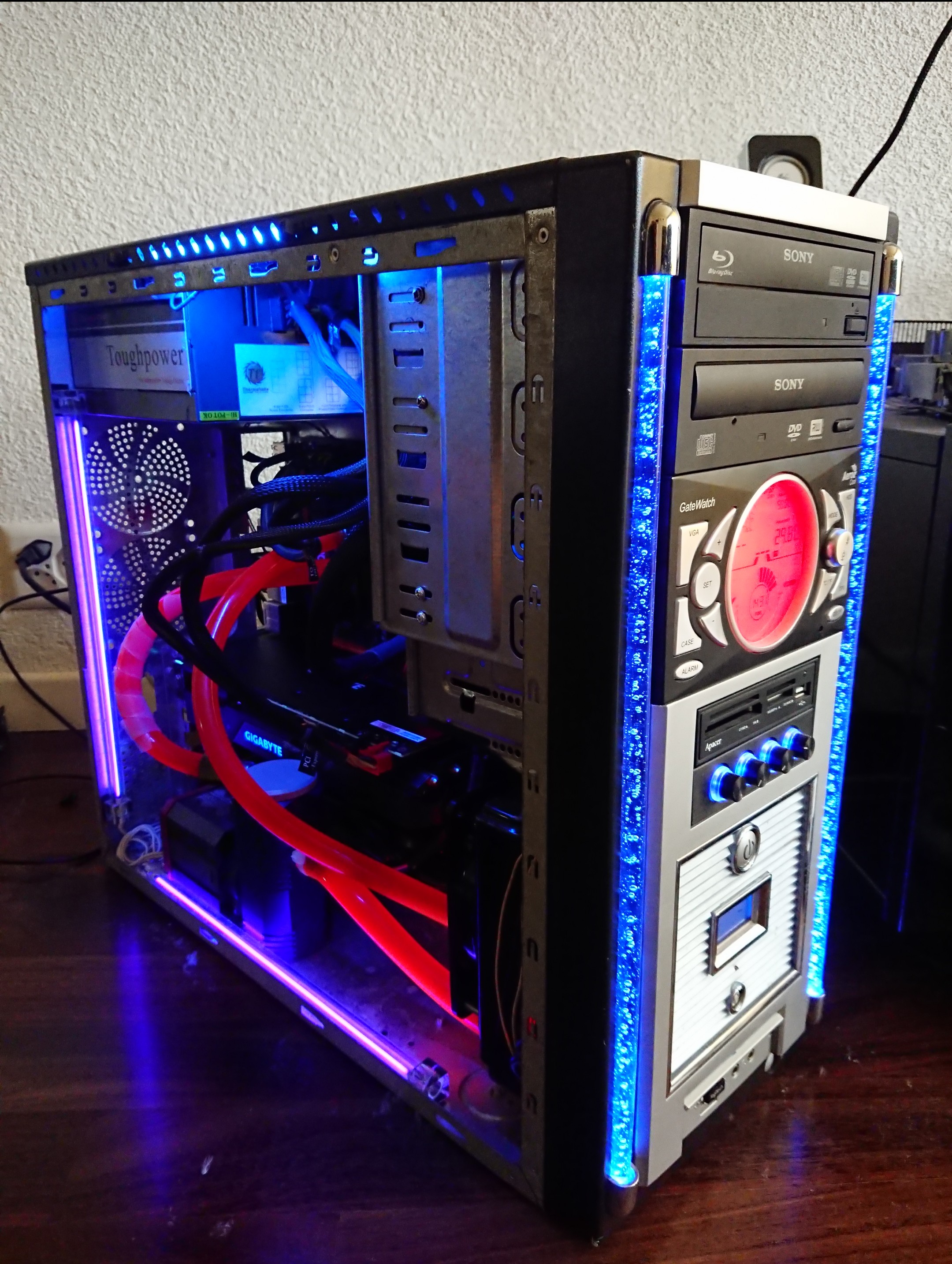

@Aladin86:
die 2080 wird auch das gedämmte Dark Base 900 Pro Rev.2 mit eher mäßigem airflow "aufheizen".
warum wurden im alten gehäuse keine ausblasenden hecklüfter verbaut? nochmal: undervolten lohnt sich.
dieses uralte NT (netzteil) solltest du mal ersetzen.

Aladin86 schrieb:
Ich bin davon ausgegangen, dass ein 140er Lüfter im Netzteil und ein 80er an der Seite reichen sollte.
nicht mal ansatzweise. Ein Lüfter NT ist nicht dazu da, um Luft aus dem Rechner abzuführen, sondern um das NT zu kühlen - nix anderes.
Vorne rein, hinten/oben raus. Das war in den letzten 15 Jahren nie anders.
Vor allem scheint der 80mm Lüfter in der Seitenwand falsch rum montiert zu sein oder täuscht das etwa ?
Er sollte kühle Luft reinblasen und rate mal warum hinten unter dem Netzteil Platz für 2 80mm Lüfter ist !?
Um das Netzteil zu entlasten damit es nicht alleine die ganze warme Luft aus dem Gehäuse abführen muss
und damit ist die warme Luft von vor über 15 Jahren gemeint als Grafikkarten viel weniger Abwärme hatten.
