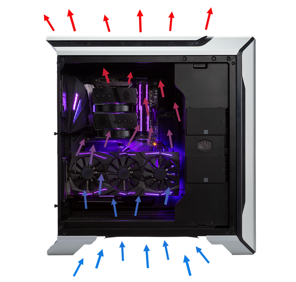

Die meisten Gehäuse am Markt sind falsch konzipiert weil sie dem natürlichen Airflow widersprechen.
Am logischsten aufgebaut ist das Coolermaster SL600M:

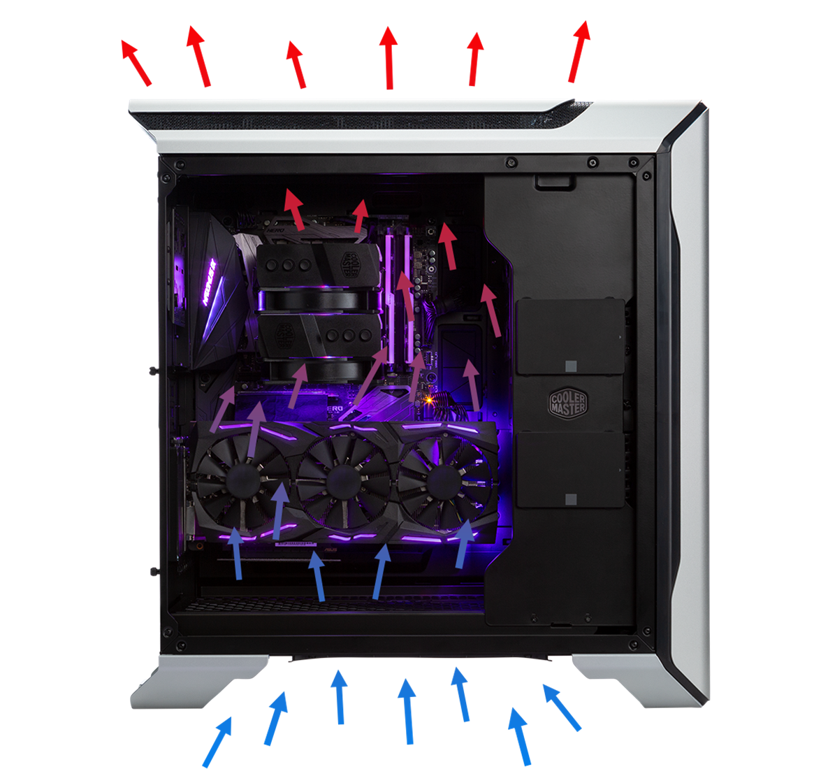

0ssi schrieb:
Das Gehäuse spielt keine Rolle solange man eine leise Grafikkarte und einen leisen CPU Kühler verbaut.
Dann könnte es sogar komplett aus einem Meshgitter bestehen und der PC wäre trotzdem noch leise.
Da muss ich leider widersprechen. Weder die Theorie, dass leise Komponenten in einem Mesh-Gehäuse leise wären (warum haben Tausende Menschen Erfahrung hiermit und kaufen entsprechend gedämmte Gehäuse?)
Und auch die zweite Theorie mit dem Kamineffekt ist zwar grundlegend richtig - aber nur für den passiven Betrieb. Die entstehende Kraft, welche die warme Luft nach oben trägt, ist ein Witz geben die Kräfte, die ein einziger Lüfter generiert. Man kann genau so gut von oben nach unten belüften - kein Unterschied (in Temperatur weniger als 1°C). Wer das mal ausprobieren will, kann ja stumpf mal sein Gehäuse drehen und wenden wie er mag und schauen, ob sich die Temperatur ändert (Himweis: Tut es nicht!)

Der Test deiner verlinkten Quelle (die sonst eigentlich recht zuverlässig ist) kann man nur als Witz bezeichnen
denn er erfolgte ohne Deckel Lüfter was in einem Gehäuse mit Airflow von unten nach oben ein No Go ist !
Das wäre so als wenn man in einem Gehäuse mit Airflow von vorne nach hinten den Heck Lüfter weglässt.
Natürlich kann man sagen, daß so getestet werden muss weil es der standardmäßige Auslieferungszustand ist
aber wem bringt das etwas wenn die Ergebnisse mit z.B. zwei 140mm Lüftern im Deckel völlig anders wären ?
Im Fazit steht: "With the right layout, the interior of the SL600M can act like a wind tunnel while staying quiet."
aber ironischer weise wurde es nicht gemacht weil man an einem einheitlichen Testverfahren festgehalten hat.
Genau damit bestätigst du aber den Vorteil von solchen Gehäusen denn im Idle kann man sie passiv betreiben
und unter Last wird der natürliche Luftstrom durch Lüfter verstärkt was viel besser ist als von vorn nach hinten
weil man hinten nur einen Lüfter verbauen kann während oben 2-3 Lüfter möglich sind weil es mehr Fläche gibt.
