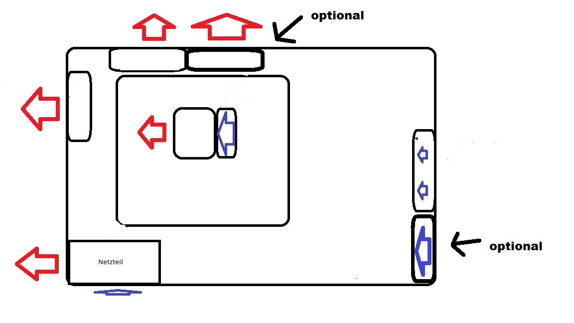

hier mal ein bild für dich mit nem guten airflow :)
Blau zeigt kalte luft an und rot die Warme

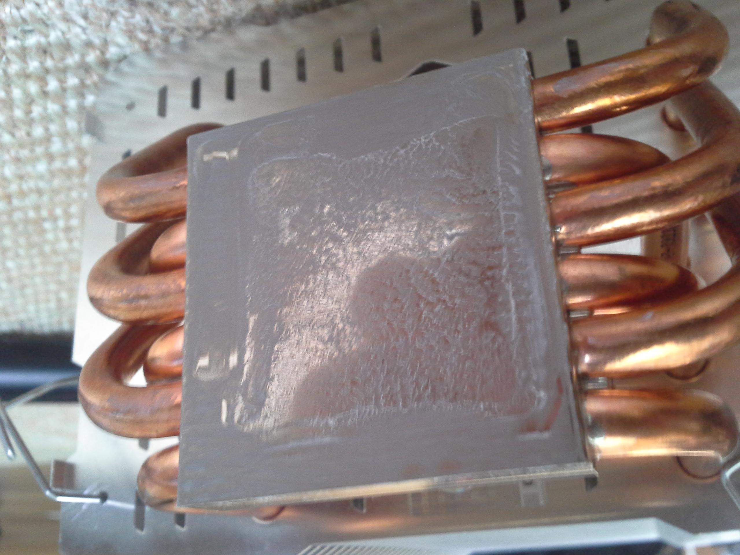

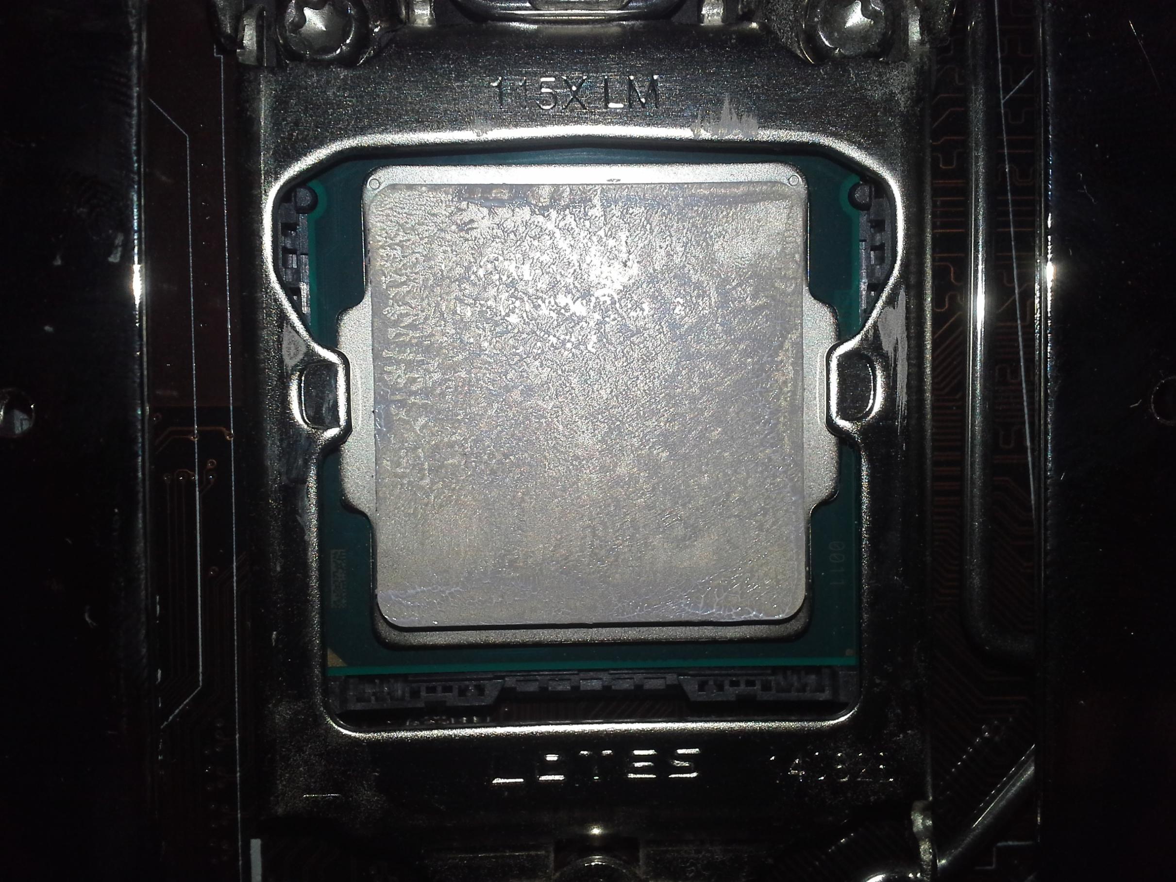

Wir bauen gerade den pc um, aufgrund der bereits auf der dünnen seite platzierten Entkopplungsgummis würden wir die dünne Seite nach innen richten, das durfte ja keinen unterschied machen oder?
Bzgl der kühlleitpaste,ist das so in ordnung?

Ich weiß gerade nicht, was du mit 'dünner Seite' meinst.
Sofern das ein Bild ist, das entstand, nachdem du den Kühler heruntergenommen hast, sieht das okay aus. Obschon bei diesem vergleichsweise simplen Thema lange Debatten geführt werden, ist die Durchführung auch nicht so schwer. Entweder erbsengroß in die Mitte und dann den Kühler aufsetzen gleichmäßig Druck verteilen (z.B. über kreuz die Schrauben festziehen, nicht im Kreis), oder die Schicht so dünn wie möglich auftragen (da Wärmeleitpaste schlecht leitet, aber immerhin besser als Luft, deswegen soll sie nur verhindern, das zwischen Kühler und CPU Luft ist), aber nicht so dünn, dass die CPU durchscheint und auch hier gleichmäßig Druck verteilen.
Hast du die ganze Fläche des Macho mit eingeschmiert? Das wäre vollkommen überflüssig. Nur auf der CPU auftragen.

Ja, für ein System ohne GPU ein normaler Airflow.
stimmt in der zeichnung fehlt die gpu, warum auch immer .. aber selbst wenn es eine gibt ändert sich an dieser Art Airflow nichts :)
