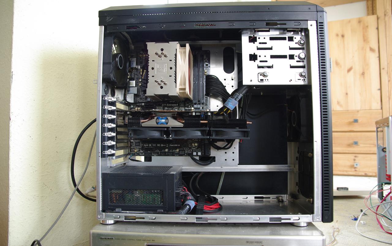

Für einen Noctua FLX 120mm zahlst Du schon ~ 20,- Gleichwertige laufruhige/langlebige Lüfter bekommst Du allenfalls bei Noiseblocker im oberen Preissegment.Daher finde ich ist der NH SU12 SE ein gutes Angebot mit 2 Lüftern und einem Top verarbeiteten Kühler
