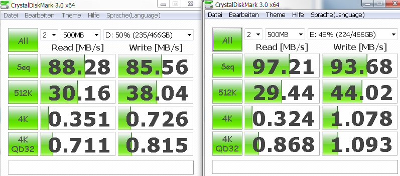

Geschwindigkeit der F3 Ecogreen 500GB (HD503HI) siehe Anhang.
Rechts die hat ne neuere Firmware, ist auch ein gut 1 Jahr neueres Modell. Vor einer Woche bei Mix-Computer gekauft.
