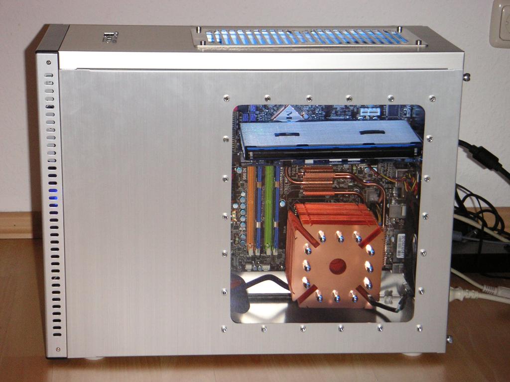

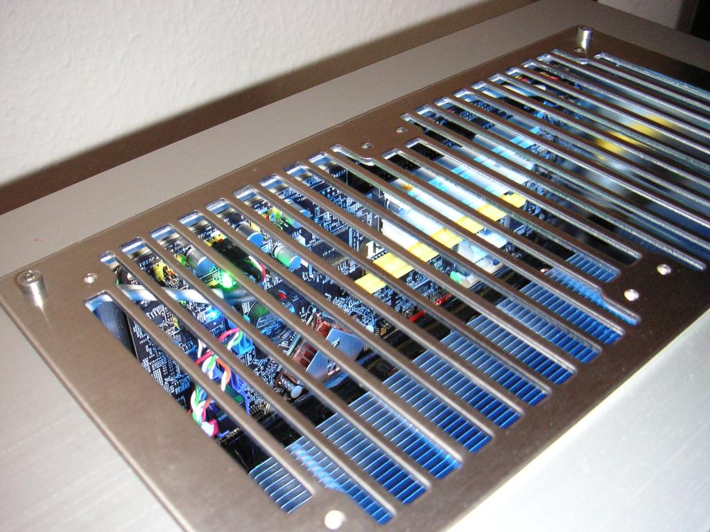

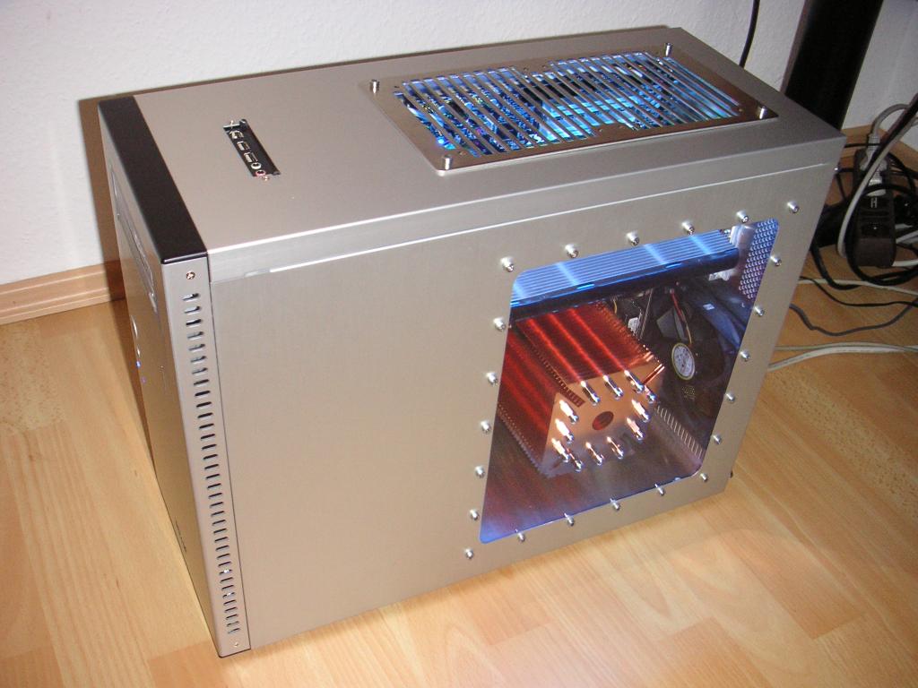

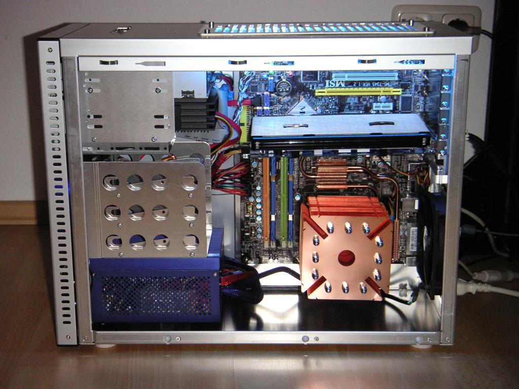

geht alles, der aufwand hält sich sogar in grenzen. hier mal ein paar bilder, komplettes system siehe signatur.
Von der HDD würde ich wohl Kopfweh bekommen ... oder ist das ne 2,5'' mit 5.400rpm?
cYa
korrekt ermittelt. die 2,5" platte hat 5.400 u/min und ist im scythe himuro verbaut.
der himuro hat 2 mm materialstärke und wiegt so ~ 800 gr, die platte ist im himuro komplett in schaumstoff gebettet. da vibriert & hört man nichts mehr..
