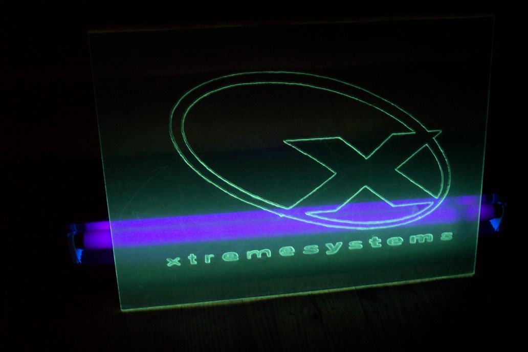

Ja, bin aber noch nicht fertig...
Da soll entweder ne Plexiglasscheibe vor oder ein Edelstahlgewebe, dann noch zwei blaue Kathoden...
Vll graviere ich was in die Scheibe rein, zB so was:
