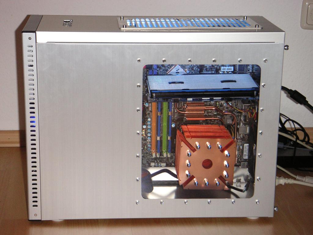

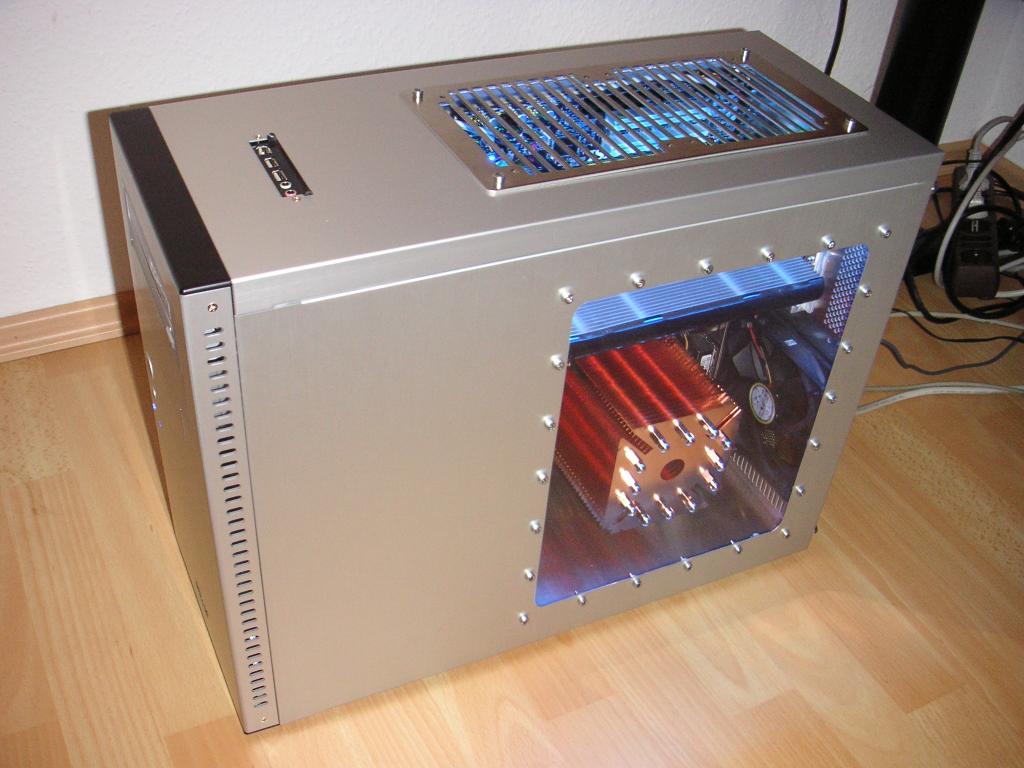

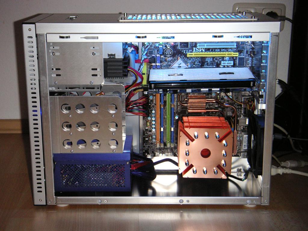

vielleicht wäre ja sowas etwas für dich:

So ein Case wäre schon sehr gut. Das gezeigte ist leider viel zu klein... es gibt auch kaum ein Case, welches bereits Öffnungen oben besitzt.
