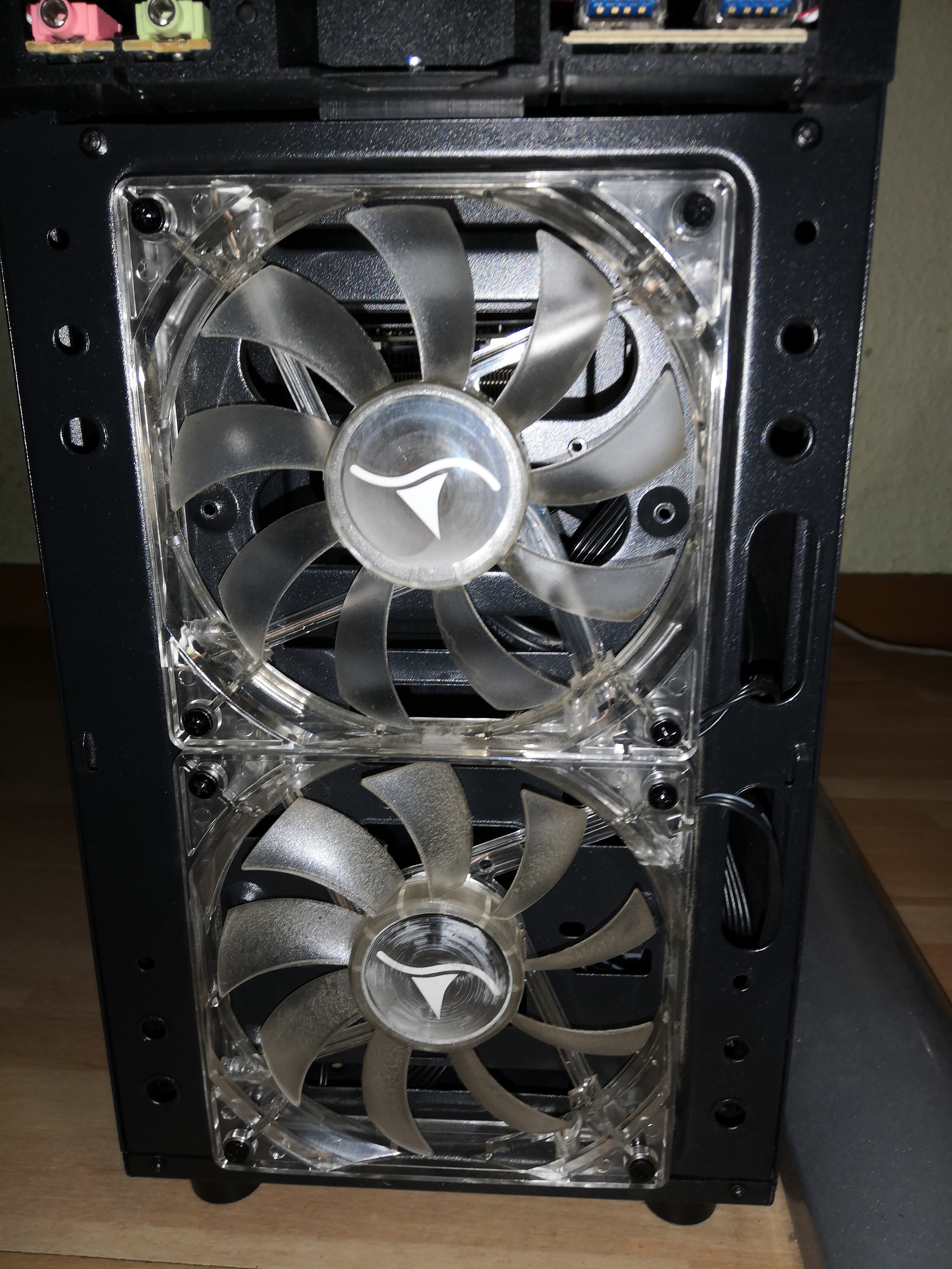

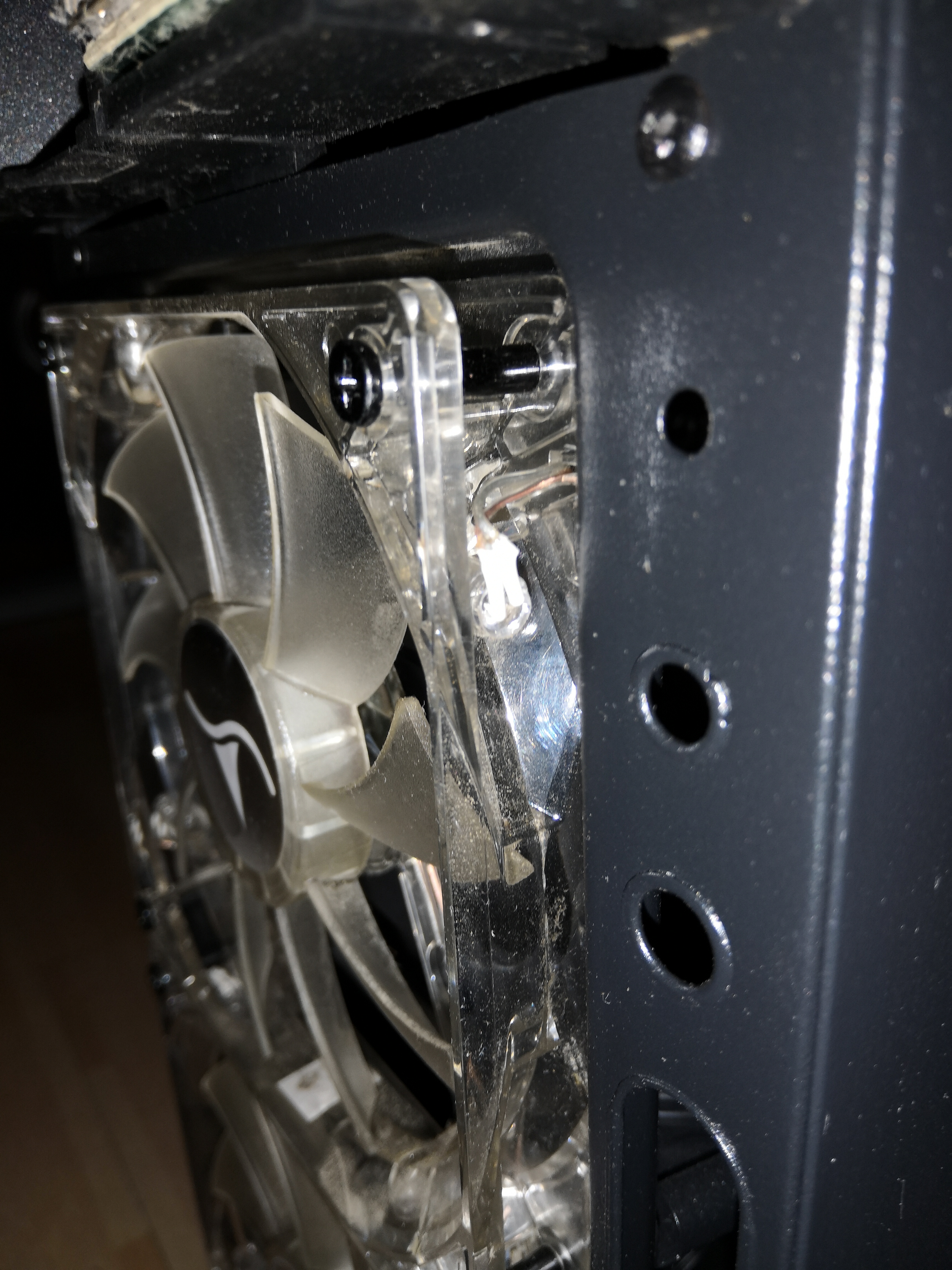

Habe die gleichen Lüfter gestern erworben und es scheint so, dass die Schrauben nicht mit dem Gehäuse zusammen passen. Kann mir da jemand weiterhelfen? :confused_alt:
Die Bohrungen für die Lüfter sind eigentlich genormt. Hättest du ein Foto für uns?
In den Ecken sind so längliche Schrauben welche zu kurz sind für die be quiet Lüfter. Bei dem hinteren Lüfter gab es keine Probleme und er ließ sich direkt anbringen.

Bei den Silent Wings gibt es doch die Möglichkeit die Befestigung über die Pins zu realisieren.
Einfach Pins von innen nach außen stecken und Lüfter aufsetzen, dann gibt es keine Probleme mit den Schrauben.
