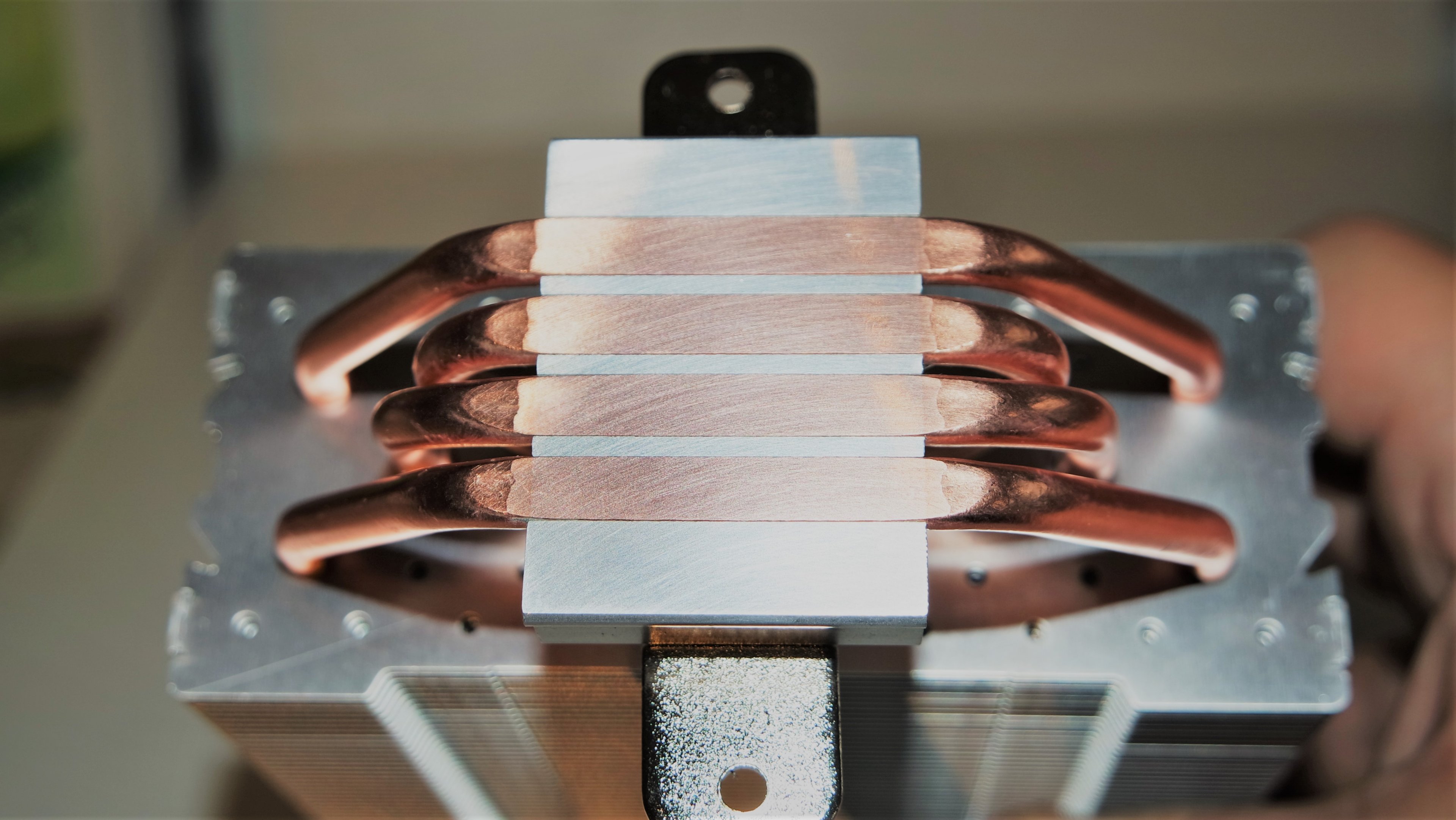

heute möchte ich euch den SilentiumPC Fera 3 vorstellen, dieser rangiert in der Preisklasse von ca.: 25€ und bringt auf dem Datenblatt alles mit was ein Preis-Leistungsbrecher haben sollte. So haben wir hier 4 mal 6mm Heatpipes die direkt auf dem Die aufliegen, einen 120 mm Lüfter mit einer Drehzahl von 500 U/min bis 1600 U/min. Laut Hersteller hat er eine Maximale TDP von 180 Watt. Dazu kommen noch eine schlanke Towerbauform bei dieser keinerlei Probleme mit zu hoch hinaus ragenden RAM Riegeln bestehen sollte.

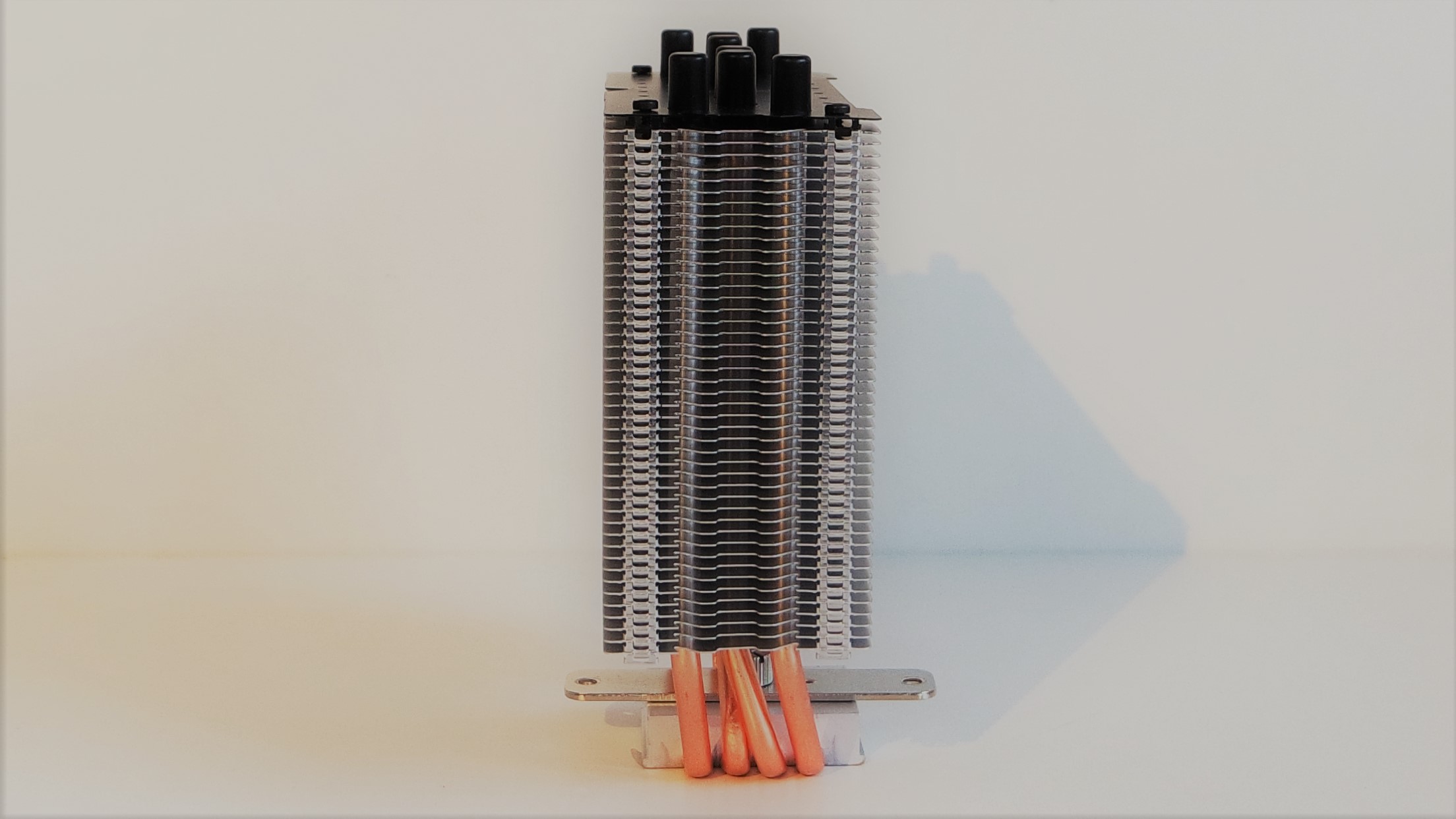

Gesamtmaße BxHxT:
125×78×155
Gewicht:
613 Gramm
Heatpipeanzahl / -durchmesser:
4 / 6 mm

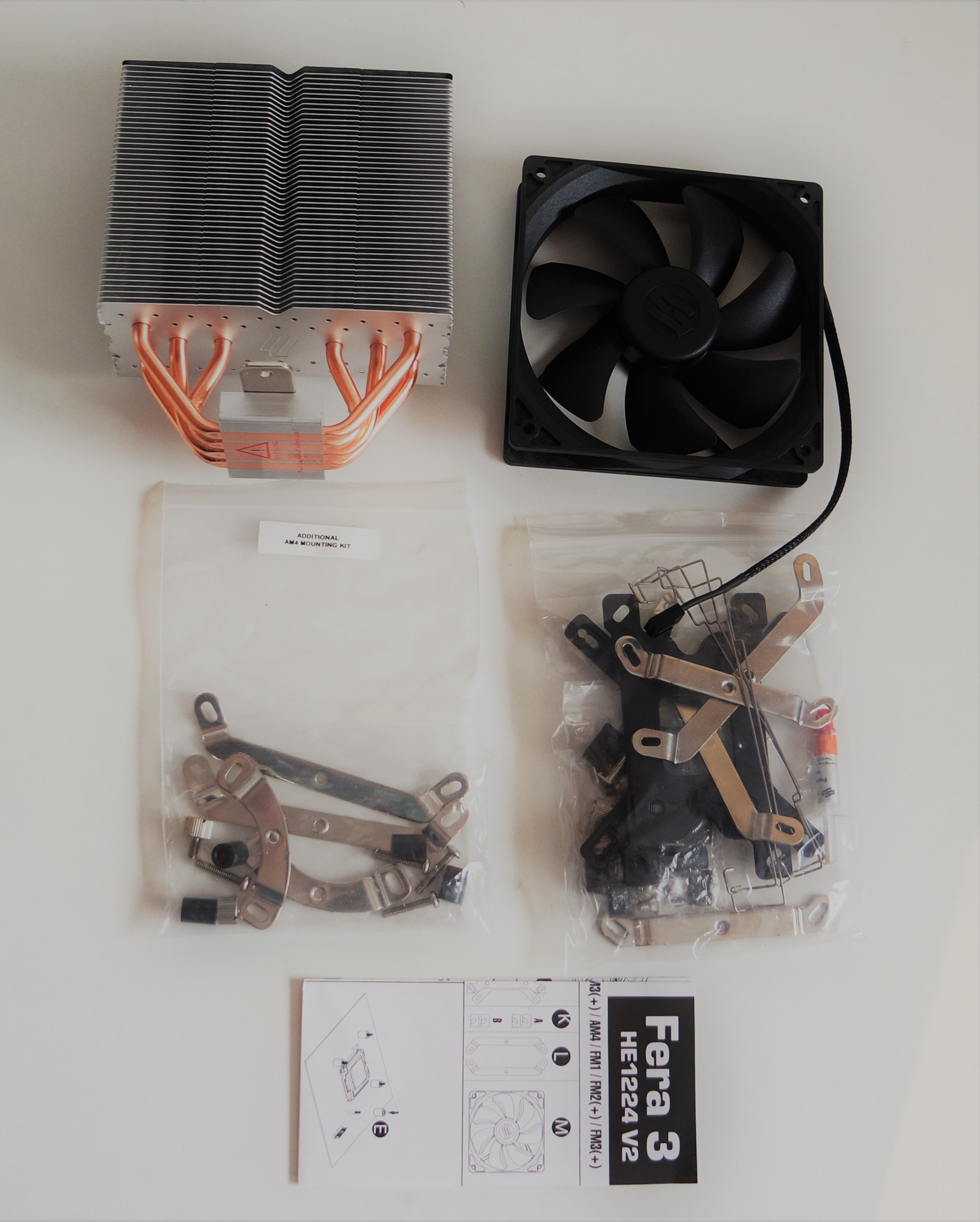

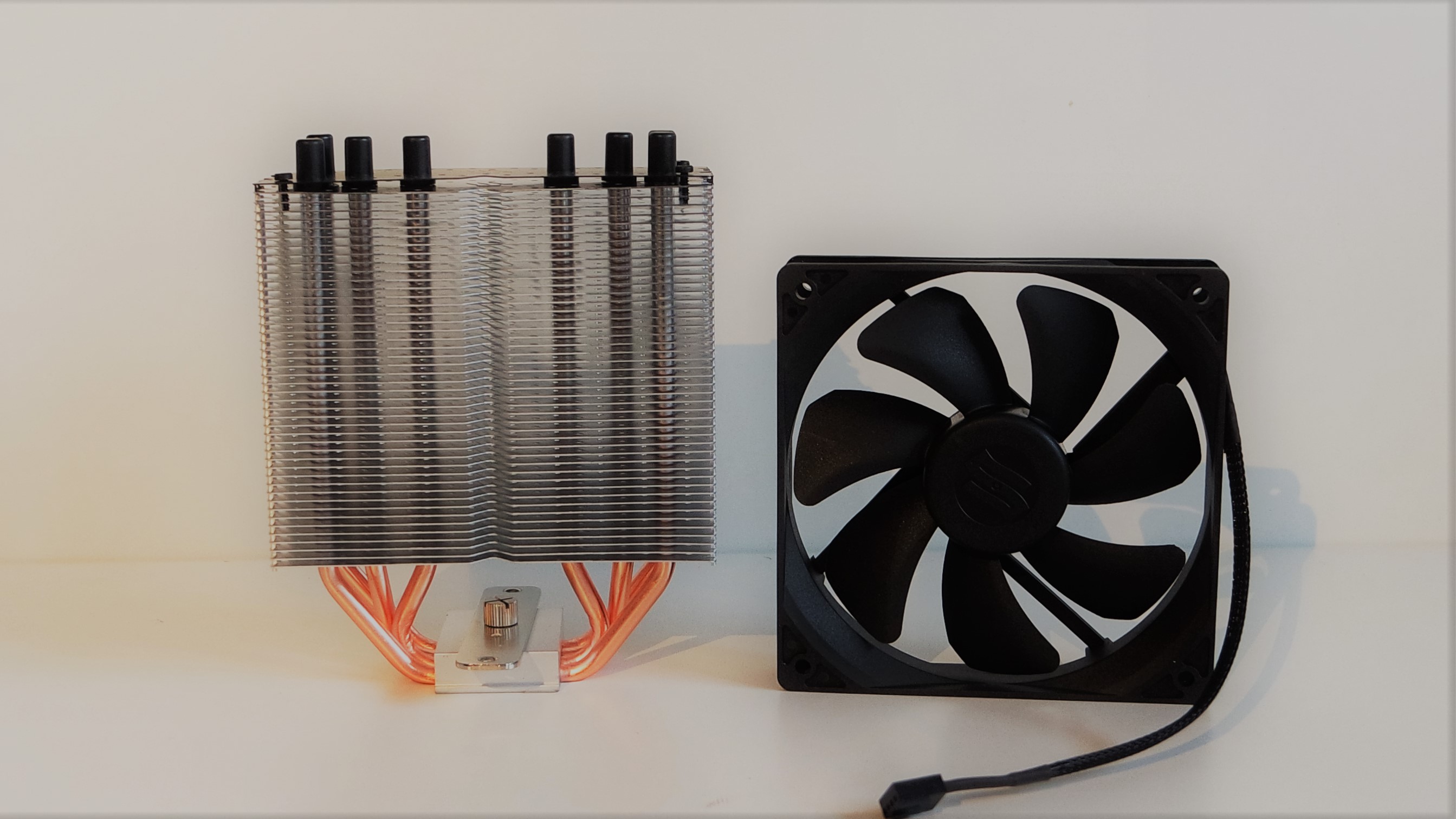

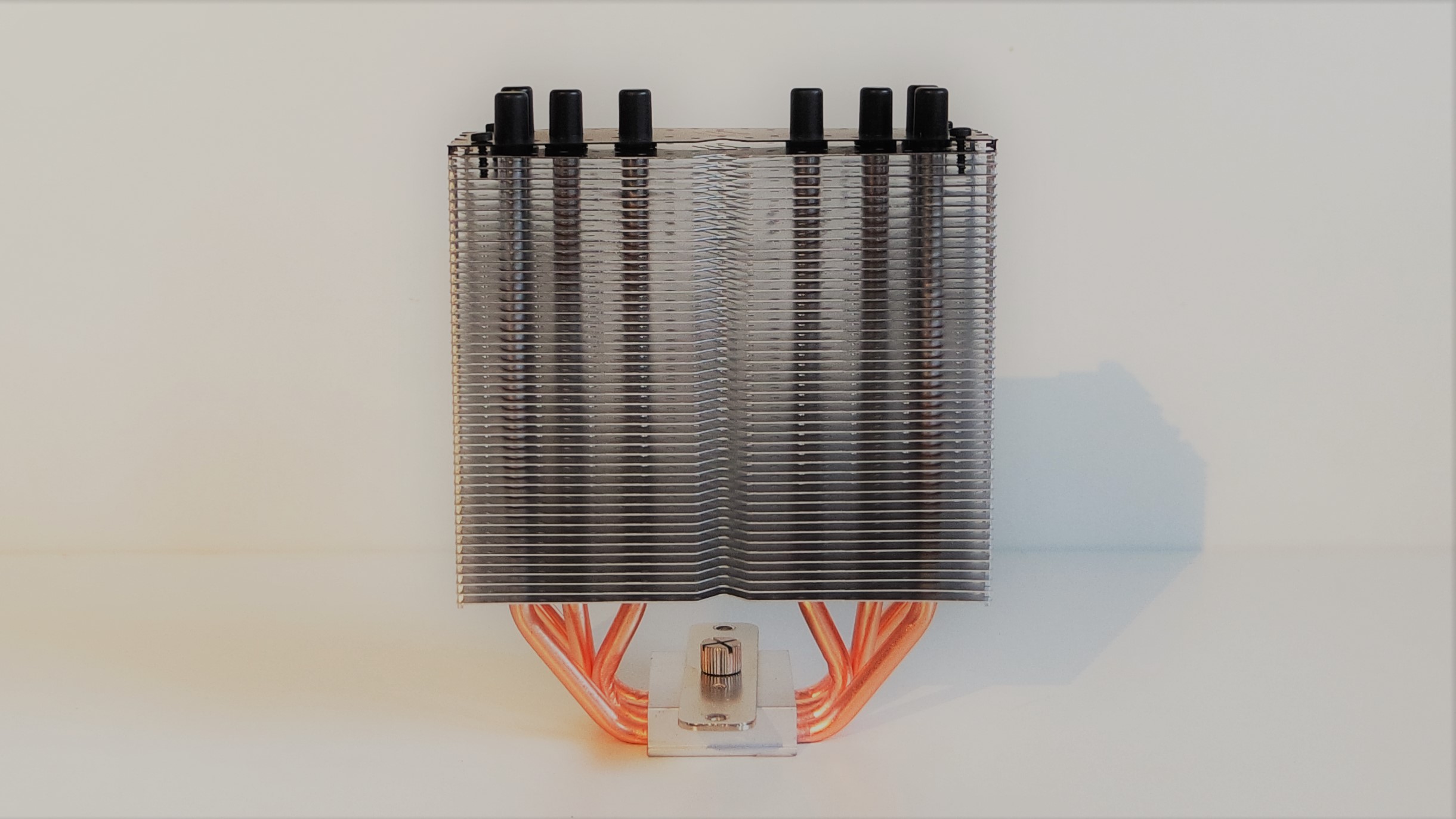

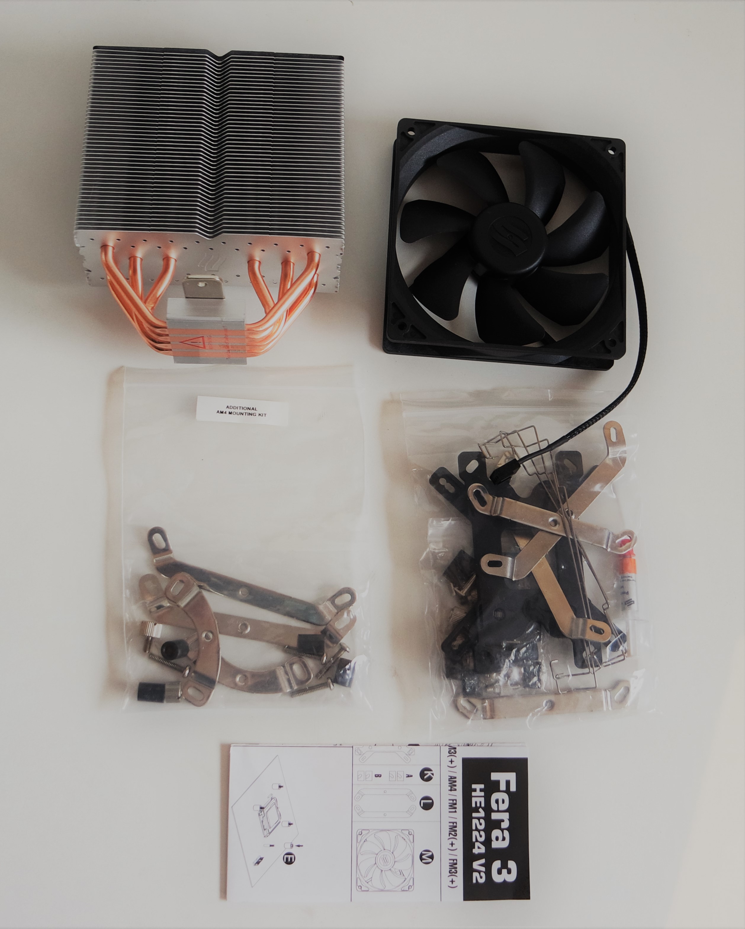

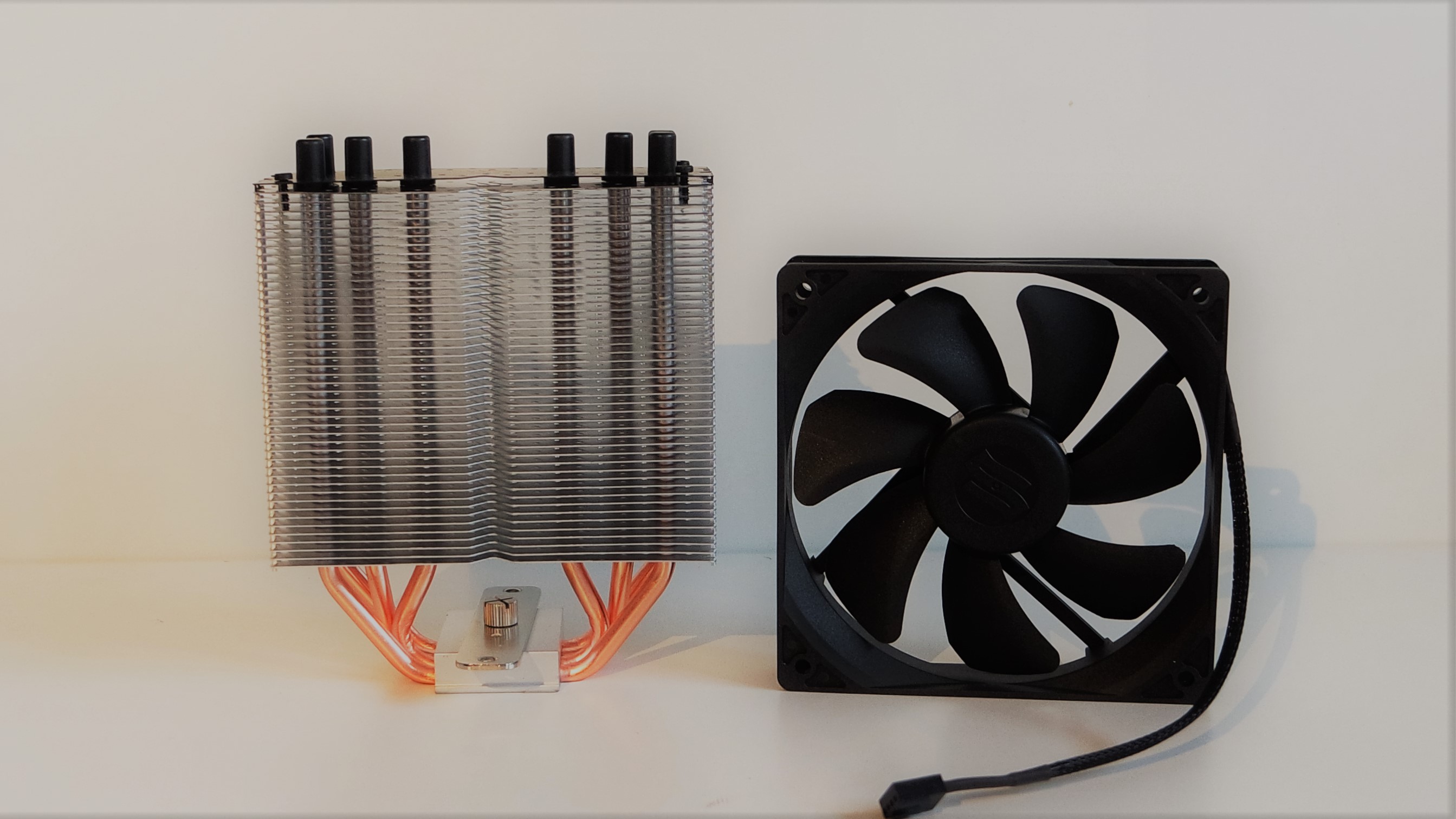

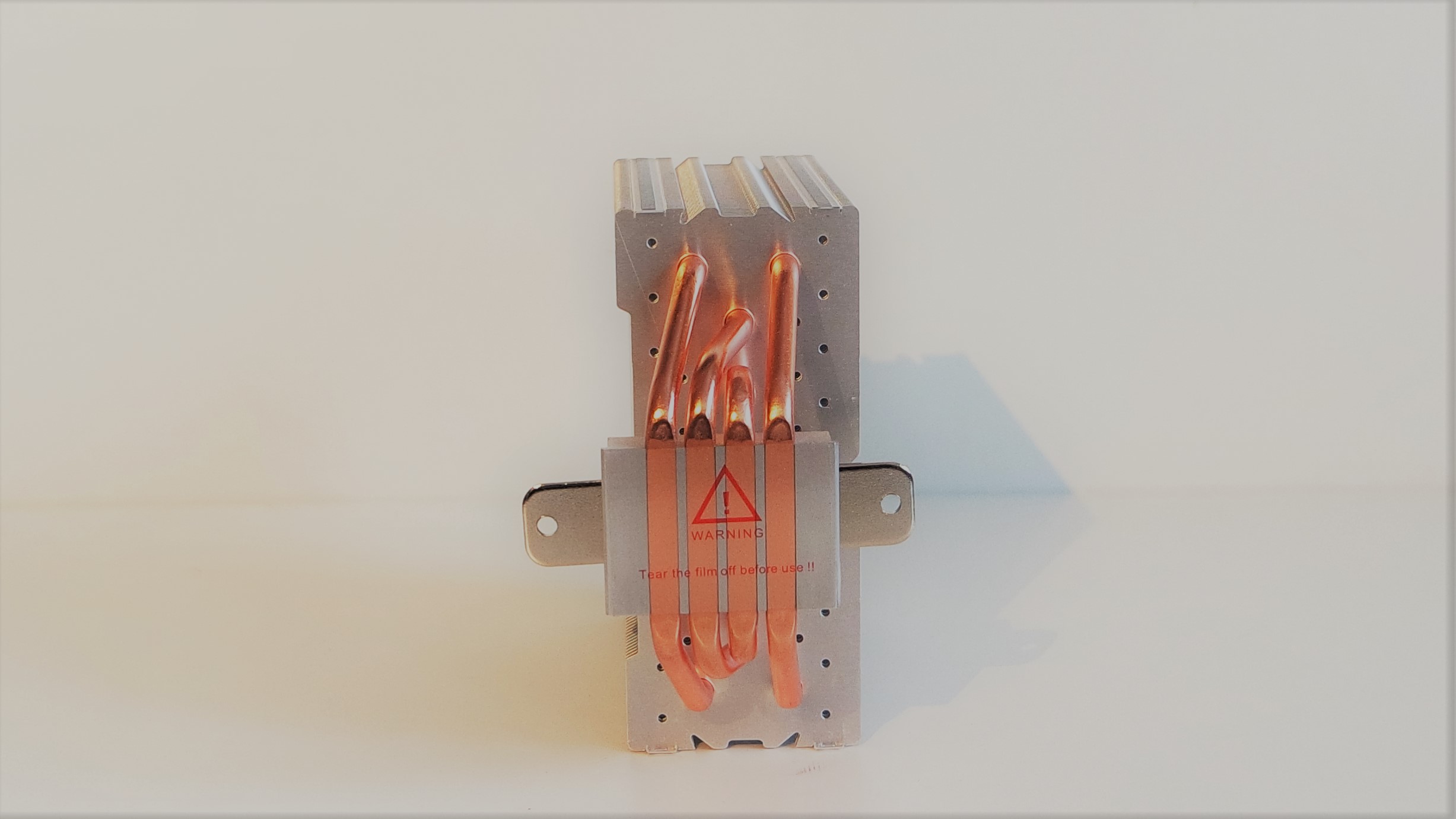

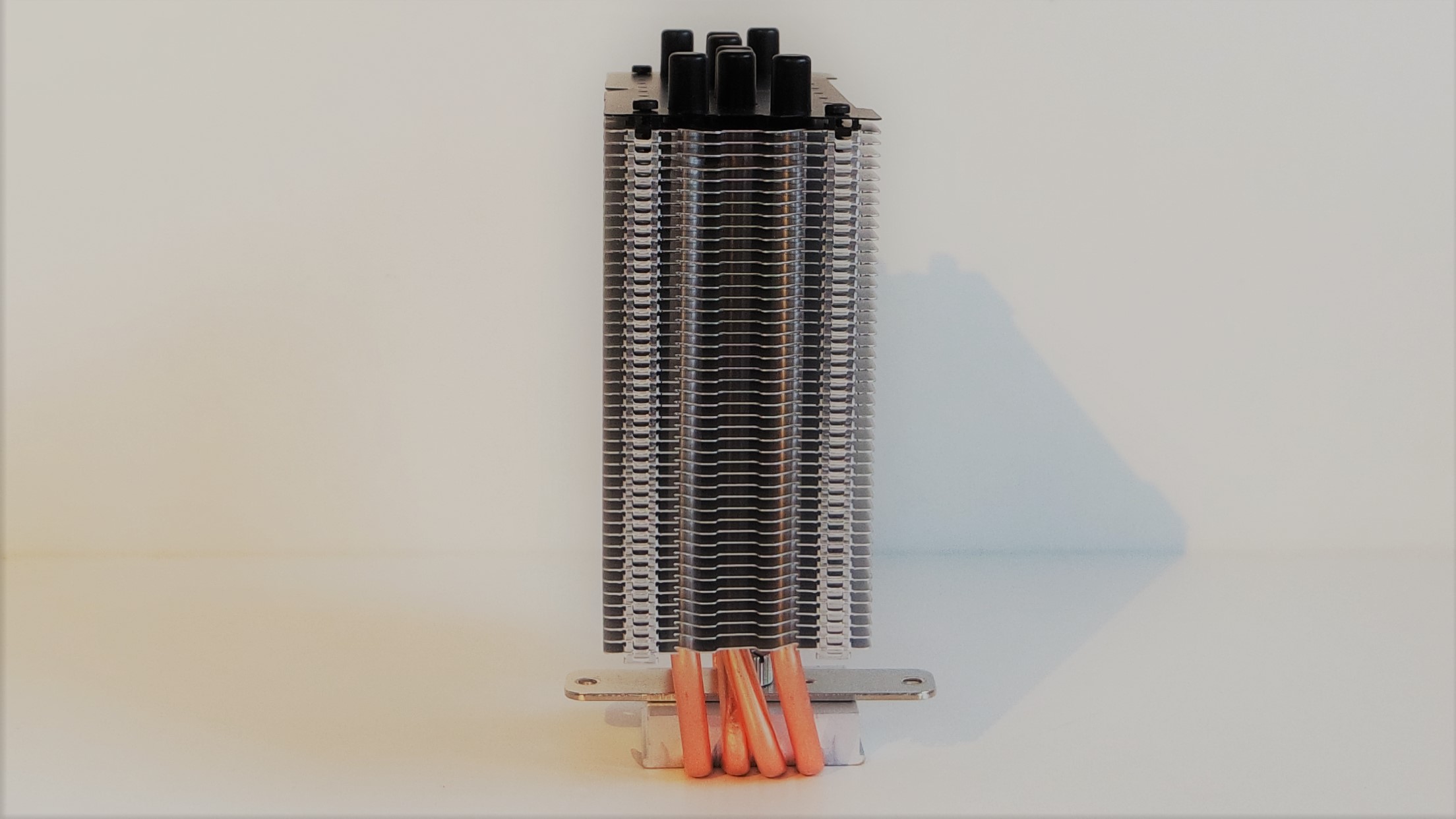

Der Fera 3 kommt in einer kompakten Verpackung in den Farben Weiß, Blau und Schwarz daher, diese beinhaltet eine beeindruckende Anzahl an Schrauben und Halterungen für die verschiedenen Intel und AMD Systeme. Zudem bekommt man noch eine Tube mit Wärmeleitpaste und eine bebilderte Einbauanleitung für die verschiedenen Montagesysteme (Intel/AMD). Selbstredend dürfen der Kühlkörper und der 120 mm Lüfter nicht fehlen.
SAM_1824.JPG SAM_1825.JPGSAM_1826.JPGSAM_1827.JPGSAM_1828.JPGSAM_1829.JPGSAM_1830.JPGSAM_1837.JPG​

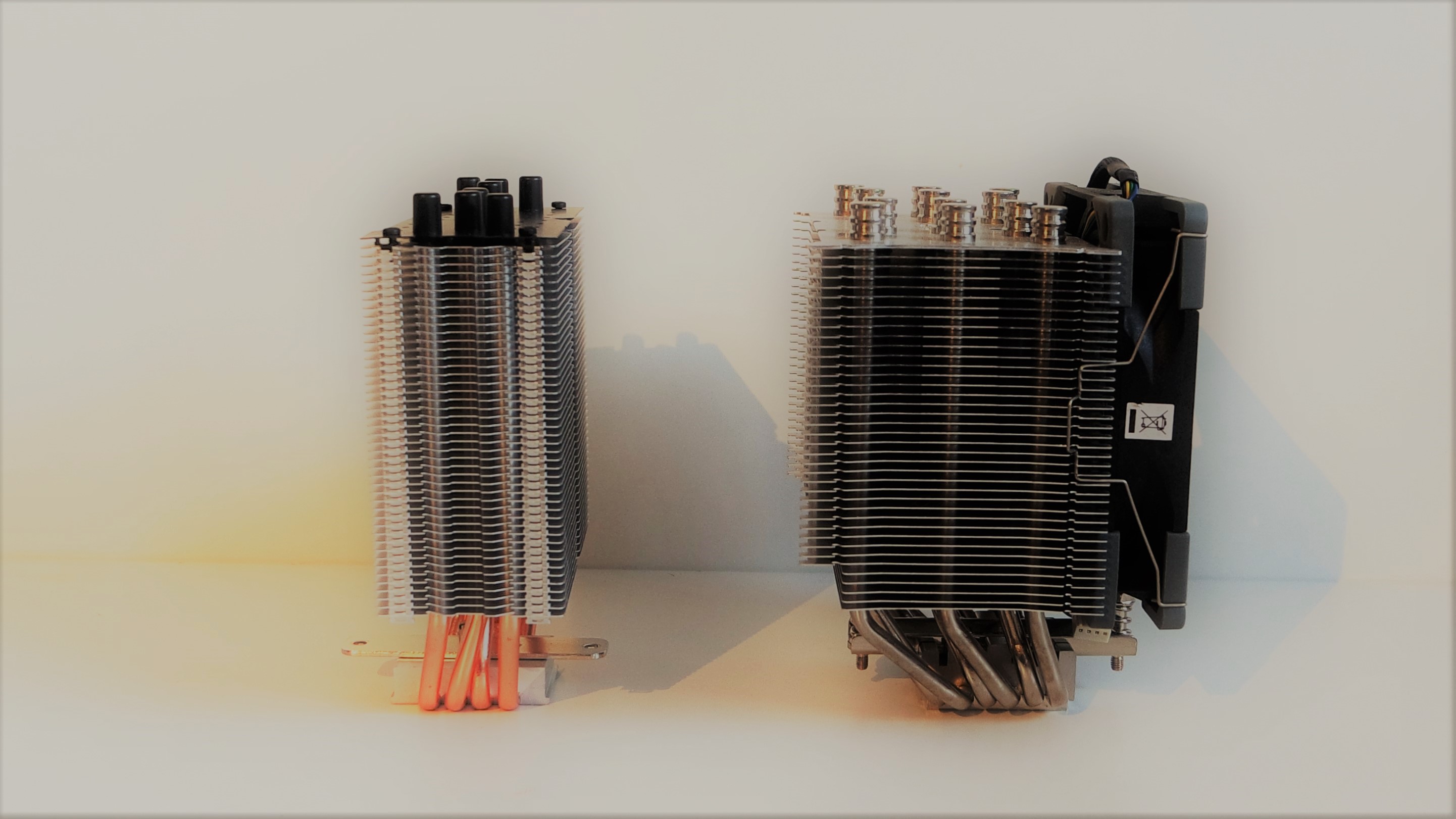

Größenvergleich zu einem Scythe Mugen 5 :
SAM_1832.JPG​

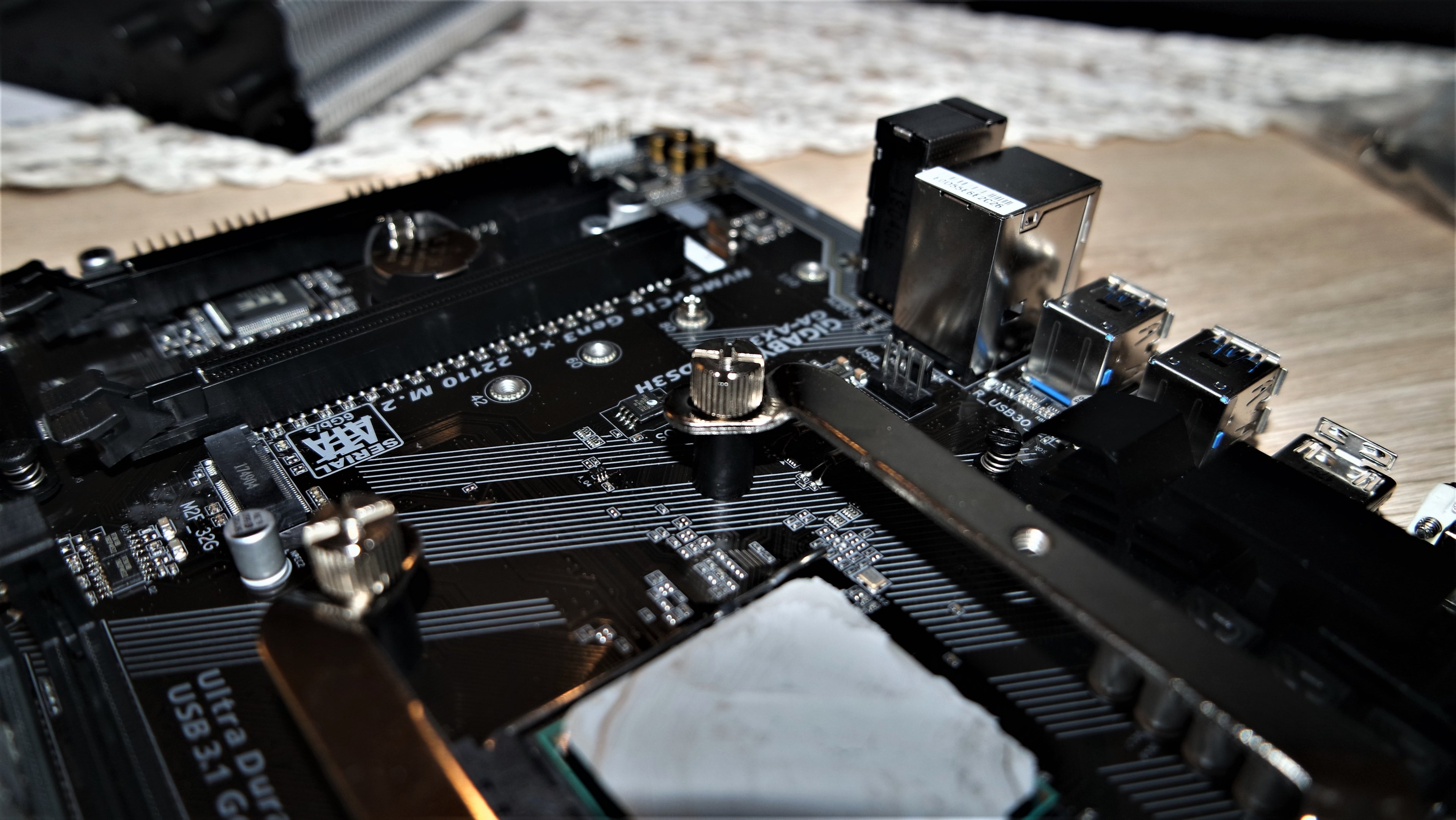

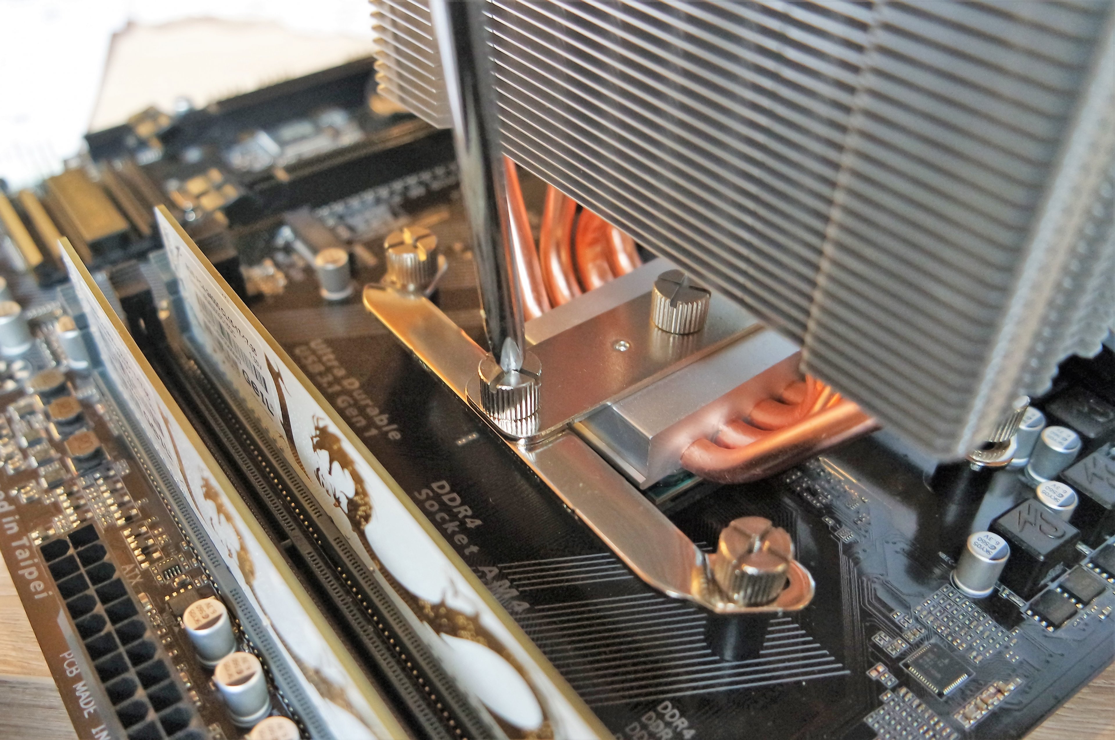

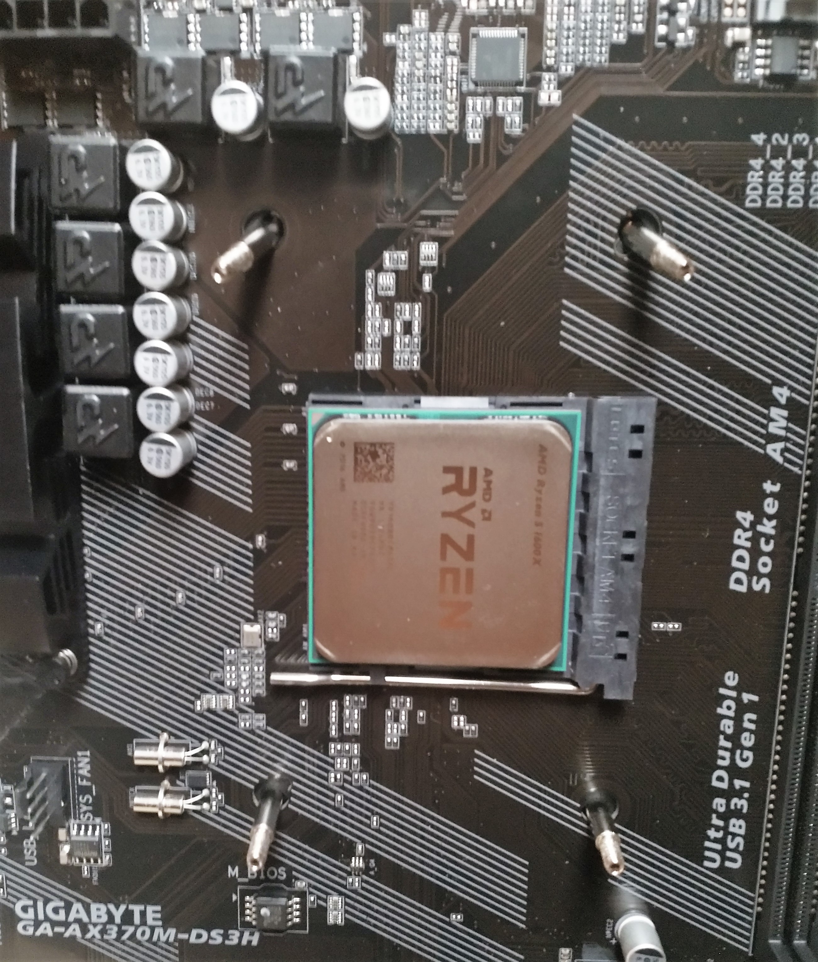

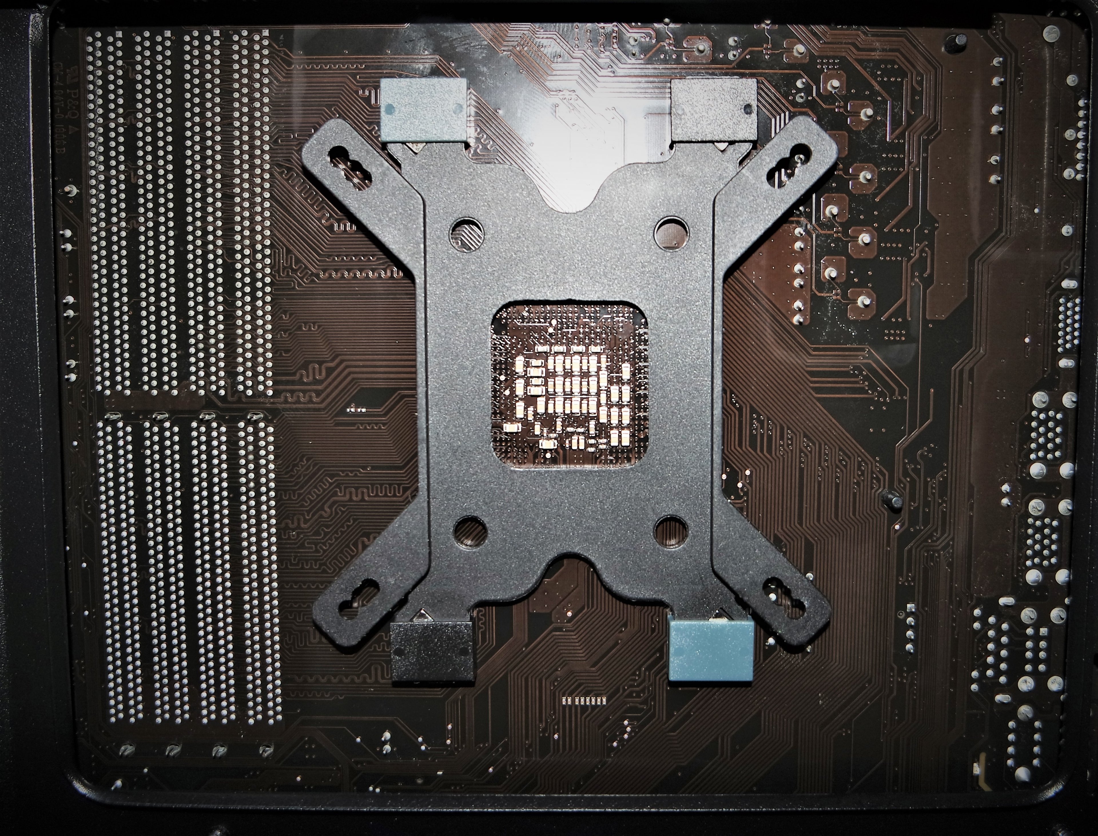

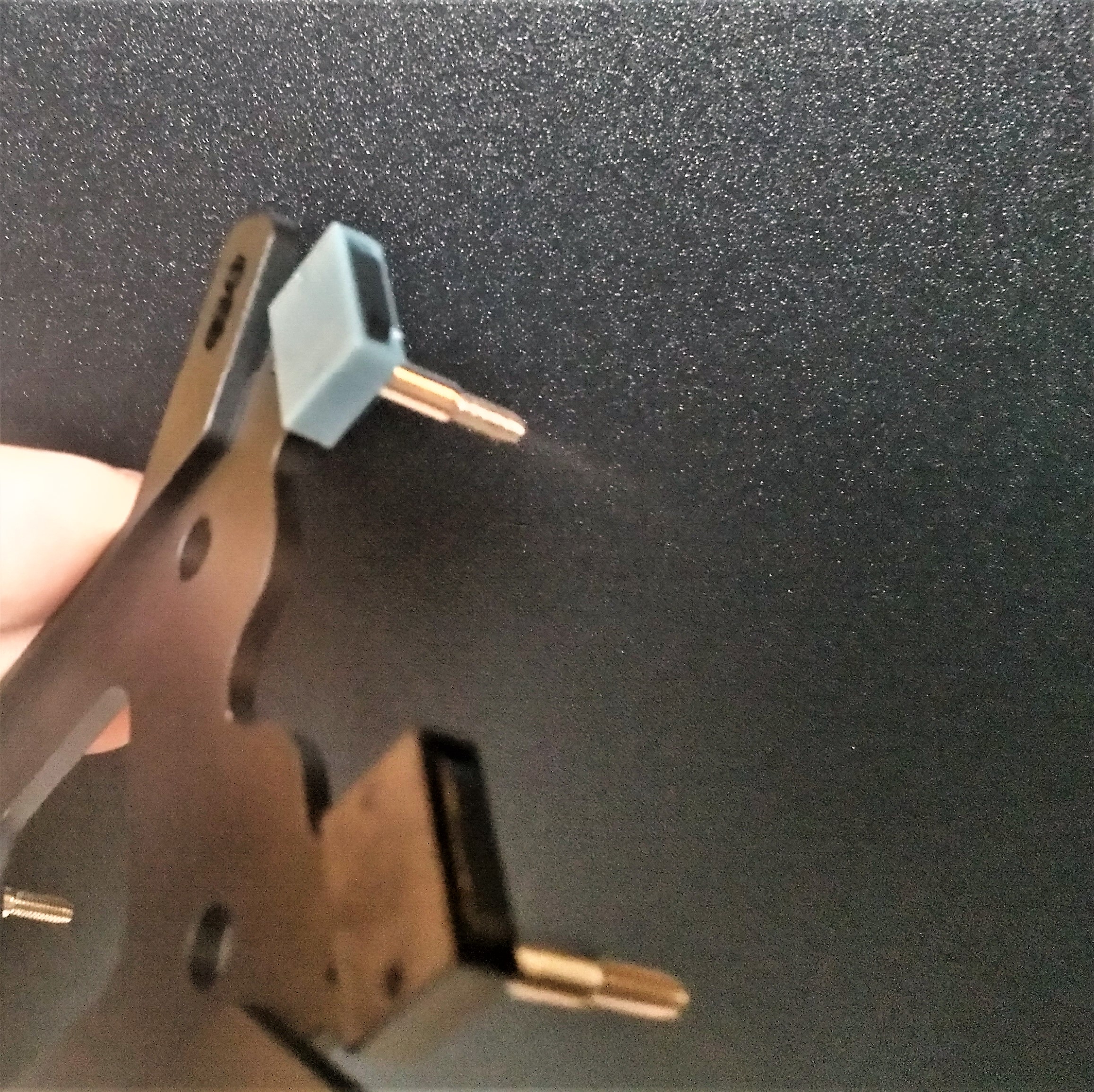

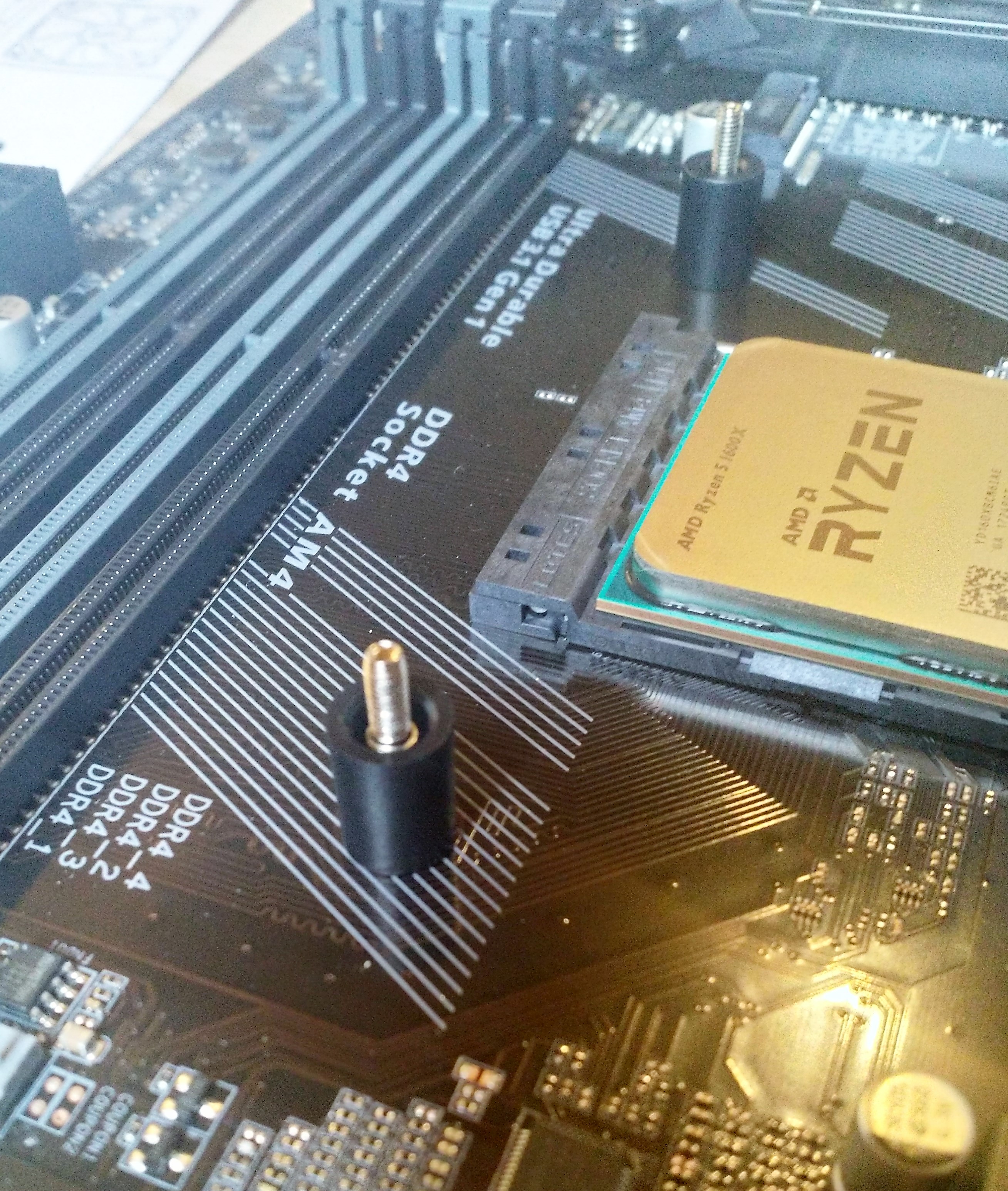

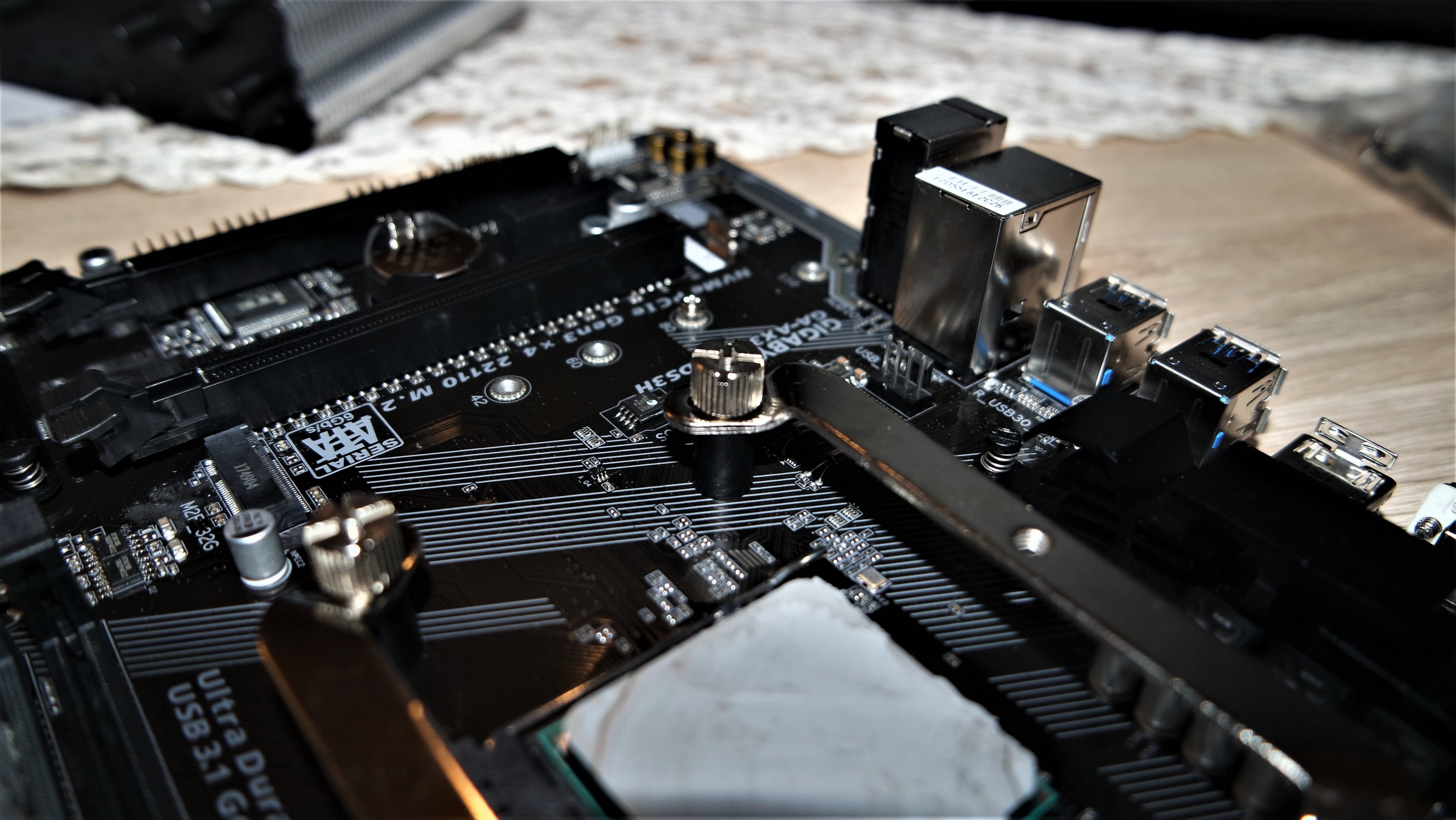

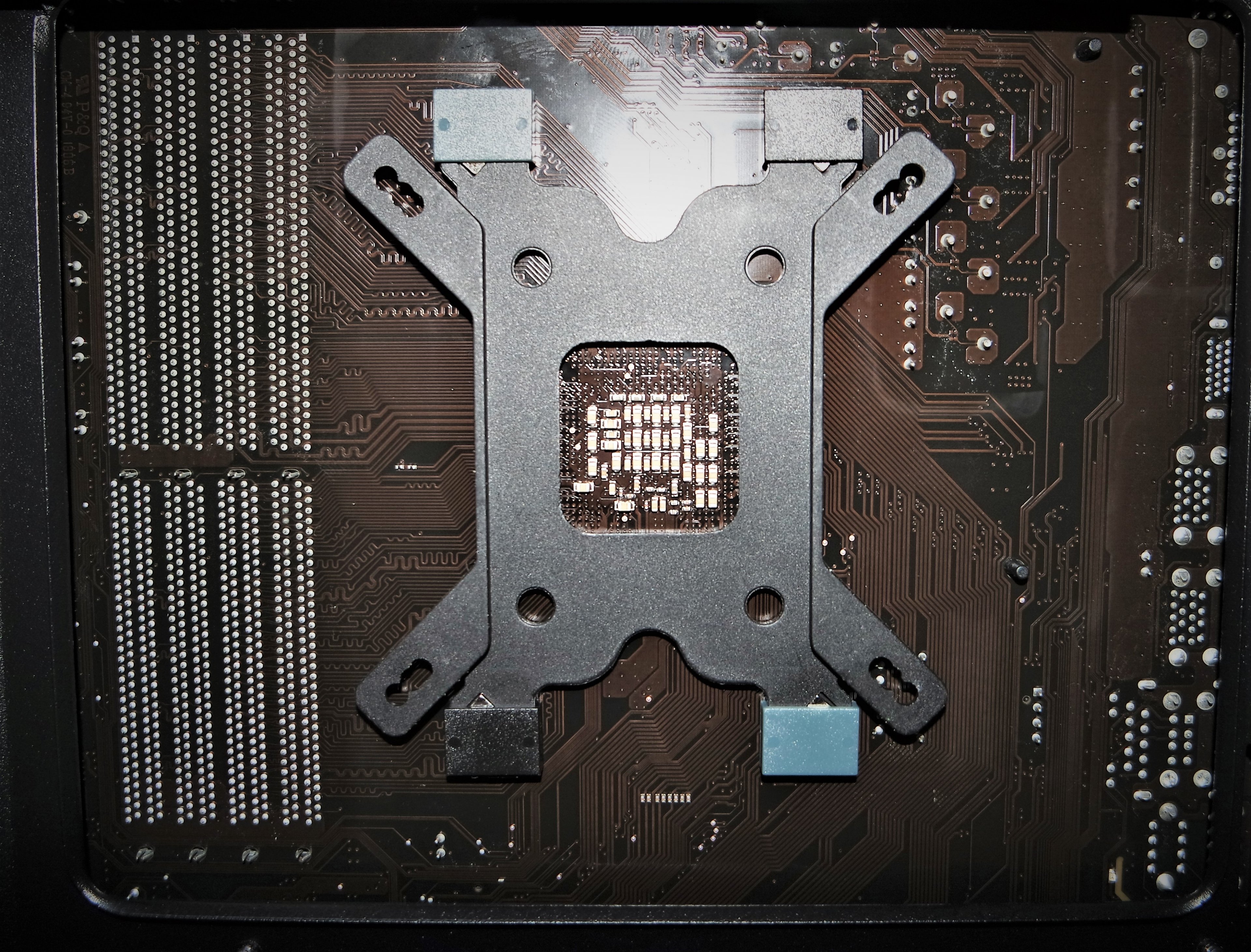

Bei der Einbauanleitung ist leider gleich das erste Bild etwas kryptisch, dort wäre es besser gewesen das dort gezeigte auf 2 Bilder aufzuteilen. Da recht viele Schritte und Hinweise auf dem kleinen Bild platz finden müssen. Jedoch ab dem 2. Bild wird jeder Schritt gut erklärt. So muss man im ersten Schritt die Backplate für das jeweilige System montieren und mit den jeweiligen Schrauben an den richtigen Stellen montieren und diese mit kleinen Plastikaufsätzen fixieren.

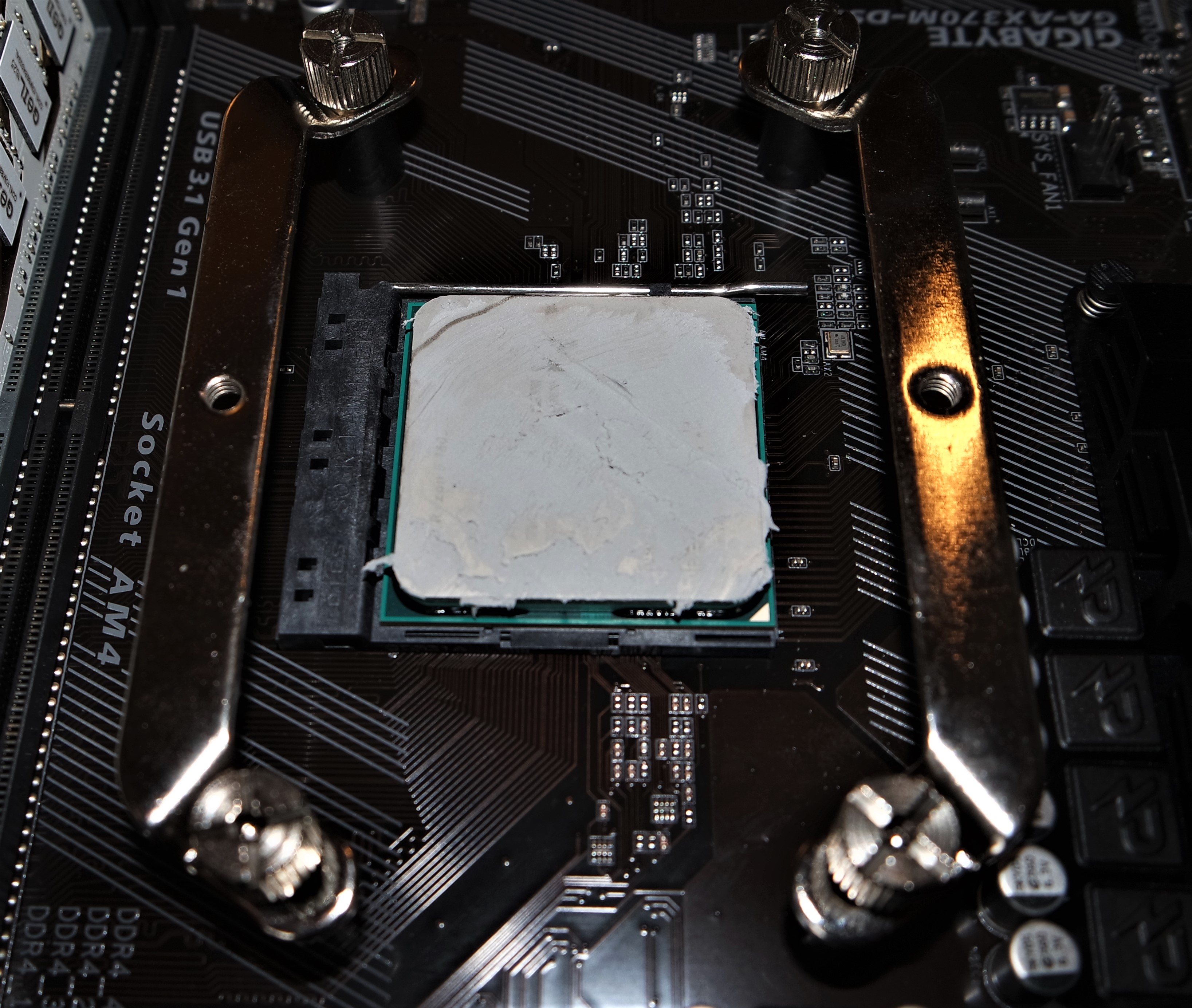

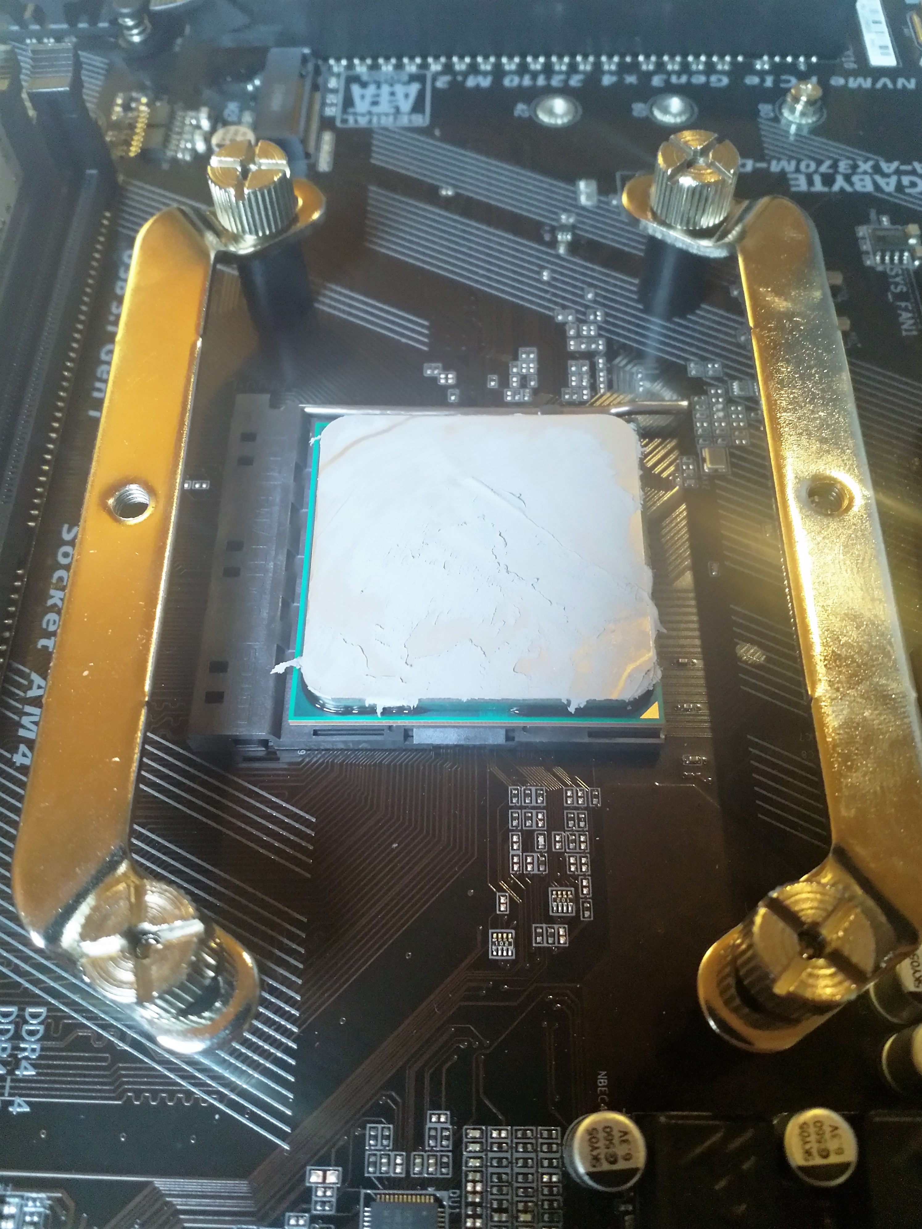

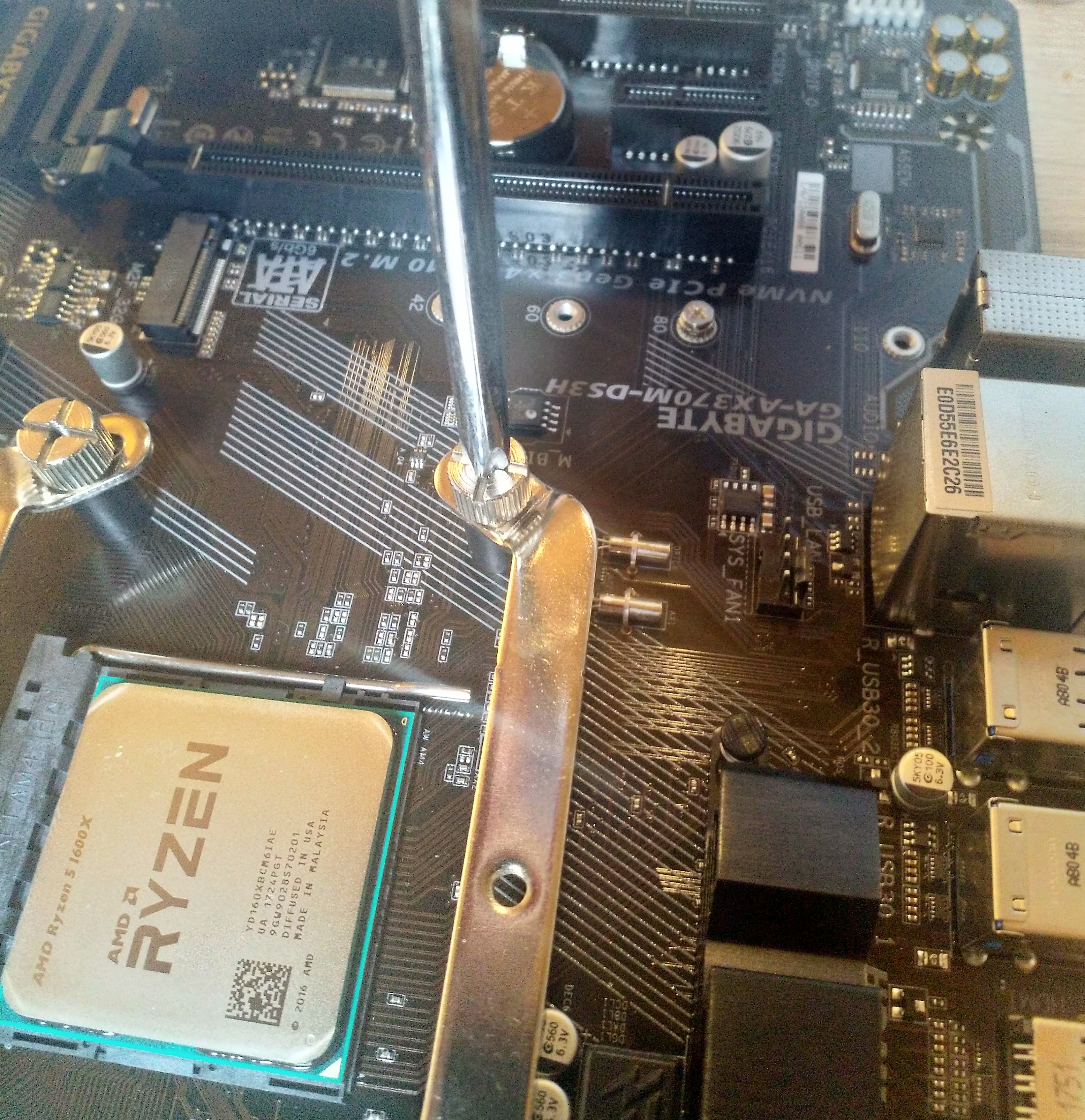

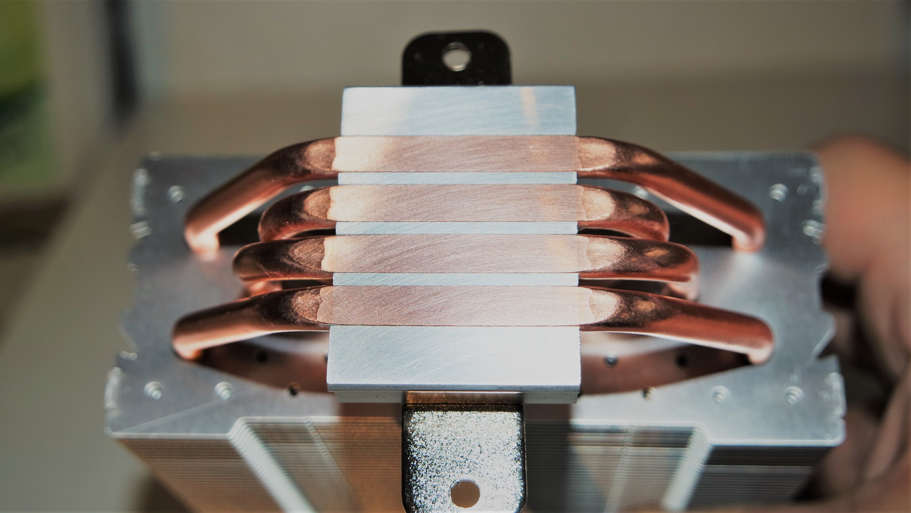

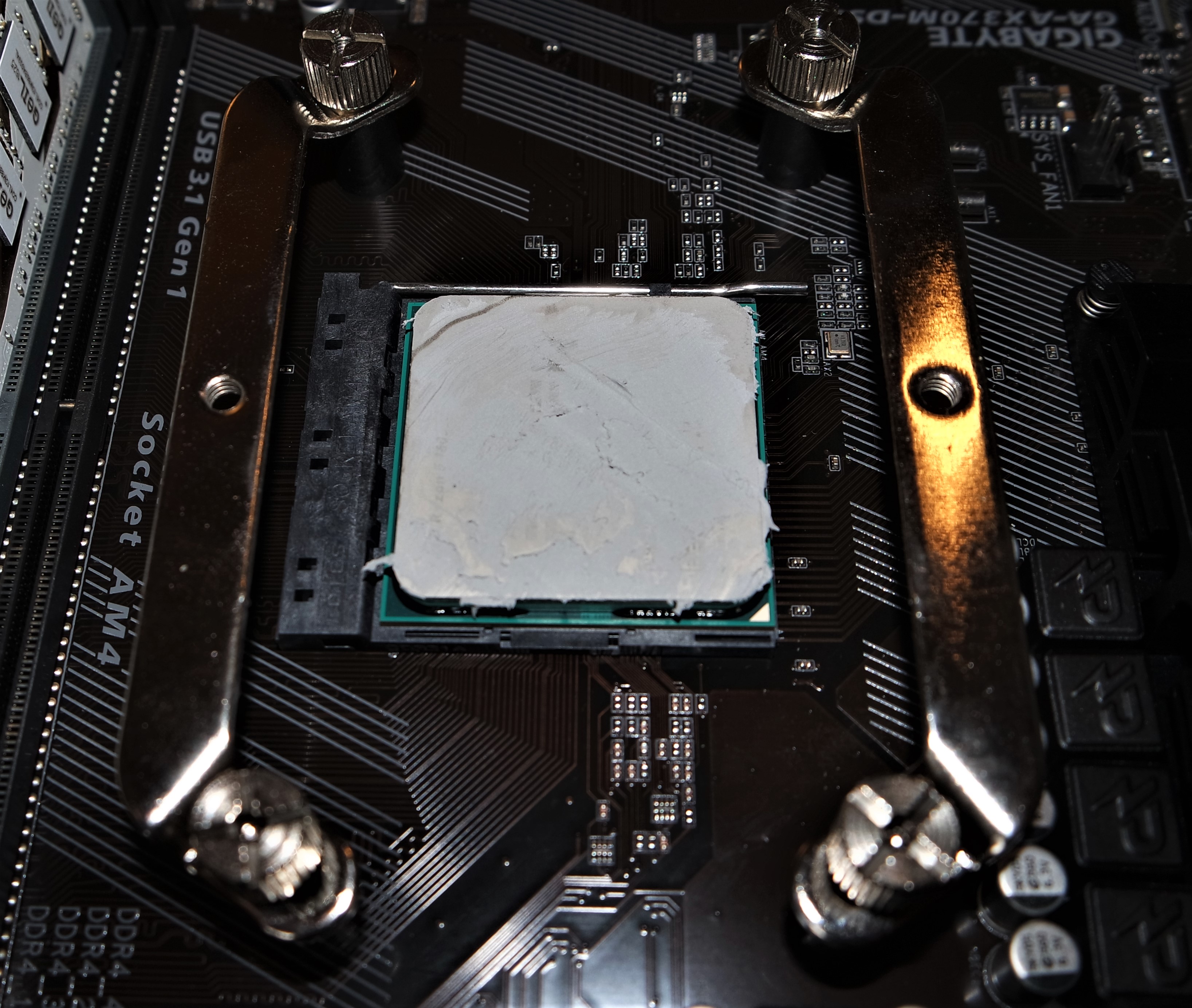

Nachdem die Schrauben fixiert sind und auf der anderen Seite durch 2 Klammern und 4 Distanzstücke zum halten gebracht wurde kommen wir zum aufbringen der Wärmeleitpaste. Diese ist wirklich sehr Knetmasse ähnlich, so dass ein aufbringen sich als ein recht schwieriges vorhaben darstellt. Ich würde jedem empfehlen sich eine separate Wärmeleitpaste zu besorgen. Wie man auf dem Bild gut erkennen kann ist sie recht wiederspänstig. Selbst wenn man mit einem flachen Gegenstand darüber fährt um Sie zu verteilen werden immer wieder teile der Wärmeleitpaste aufgebrochen. Ich habe es versucht so gut wie möglich eine Verteilung hinzubekommen. Der Anpressdruck des Kühlers sollte aber ausreichen um letzten Endes eine gute Verteilung zu Gewährleisten.
IMG_20181110_125457.jpgIMG_20181110_130323.jpgIMG_20181110_130539.jpgSAM_1844.JPGSAM_1842.JPGSAM_1845.JPGSAM_1852.JPG​

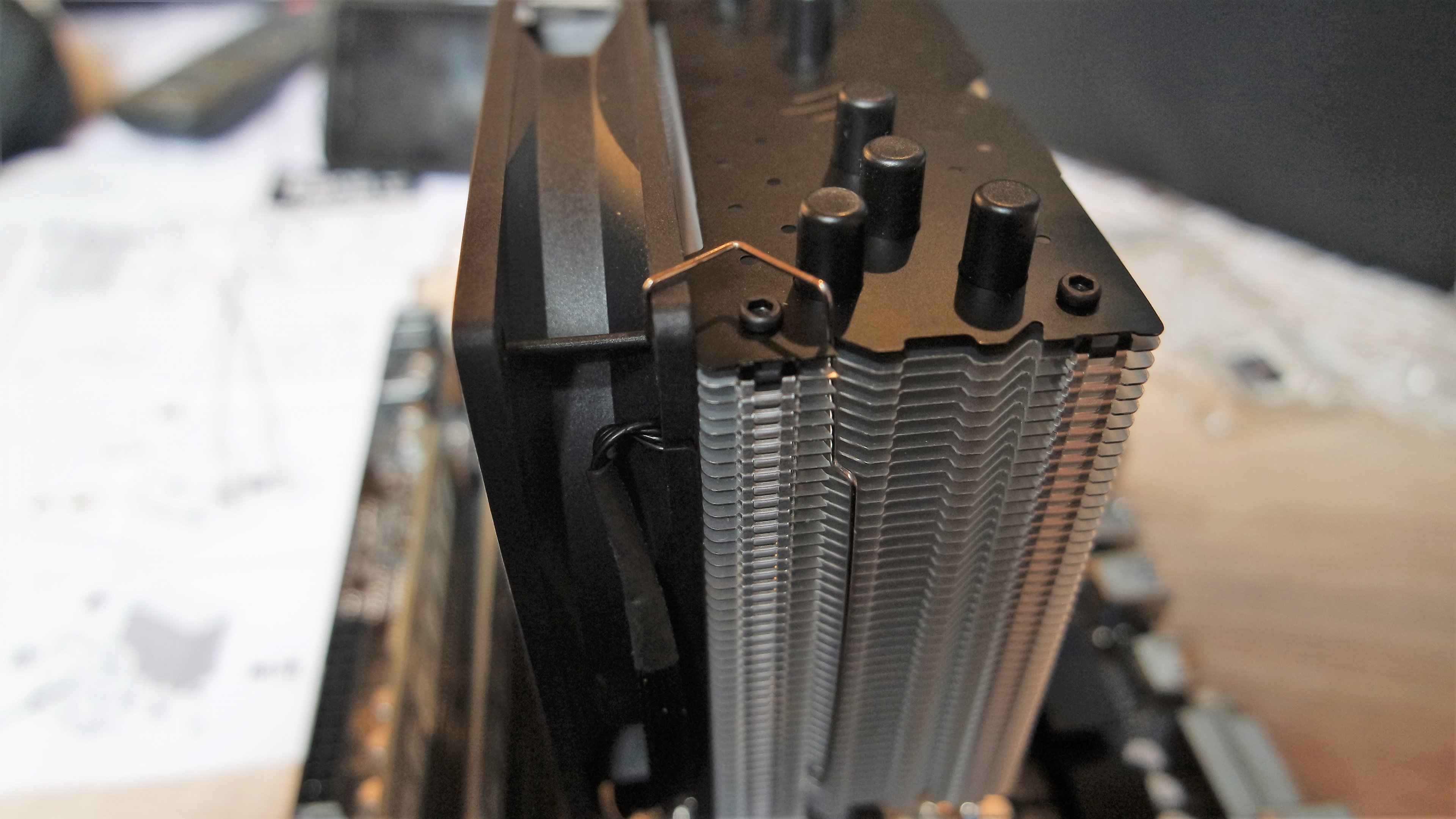

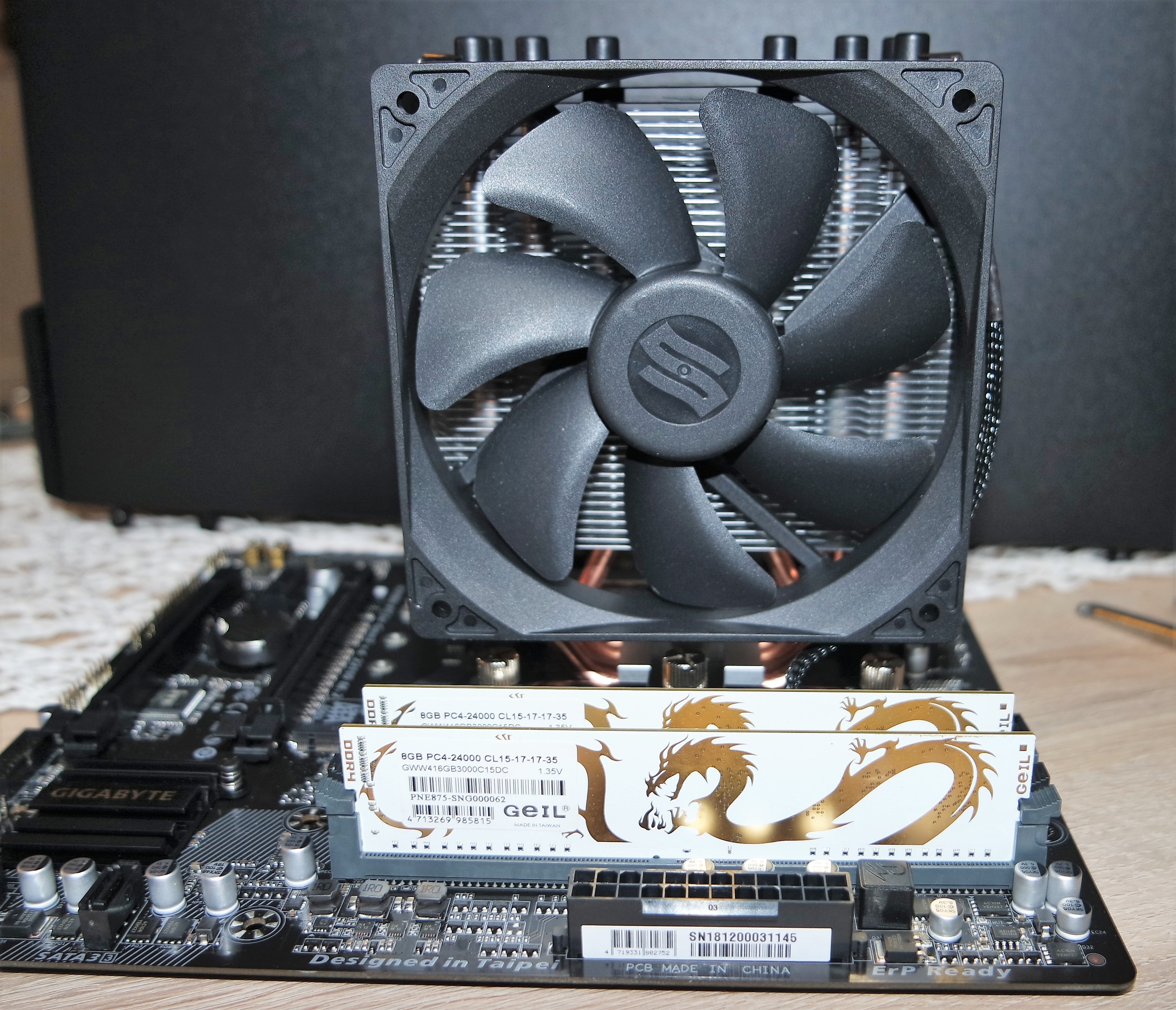

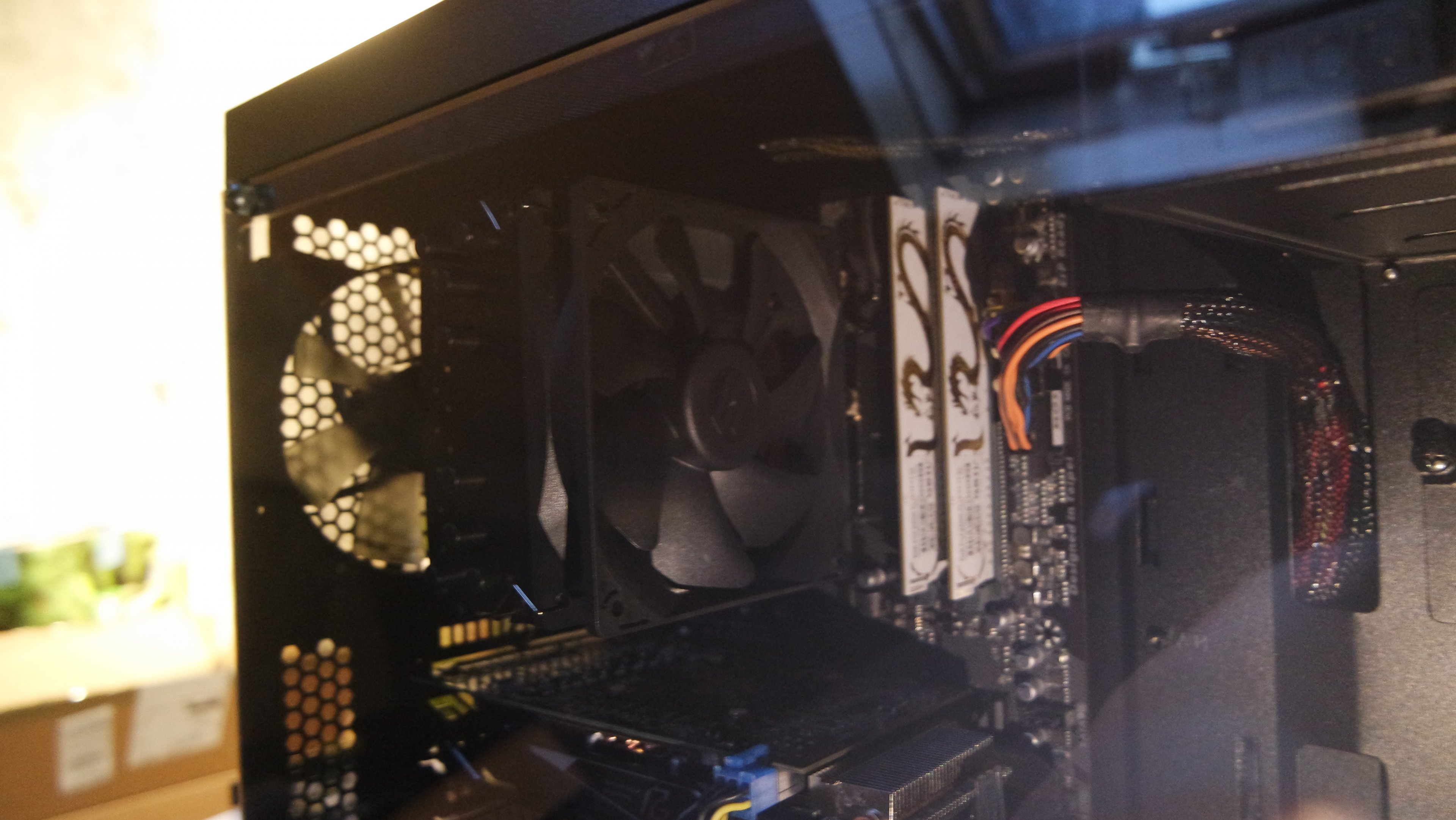

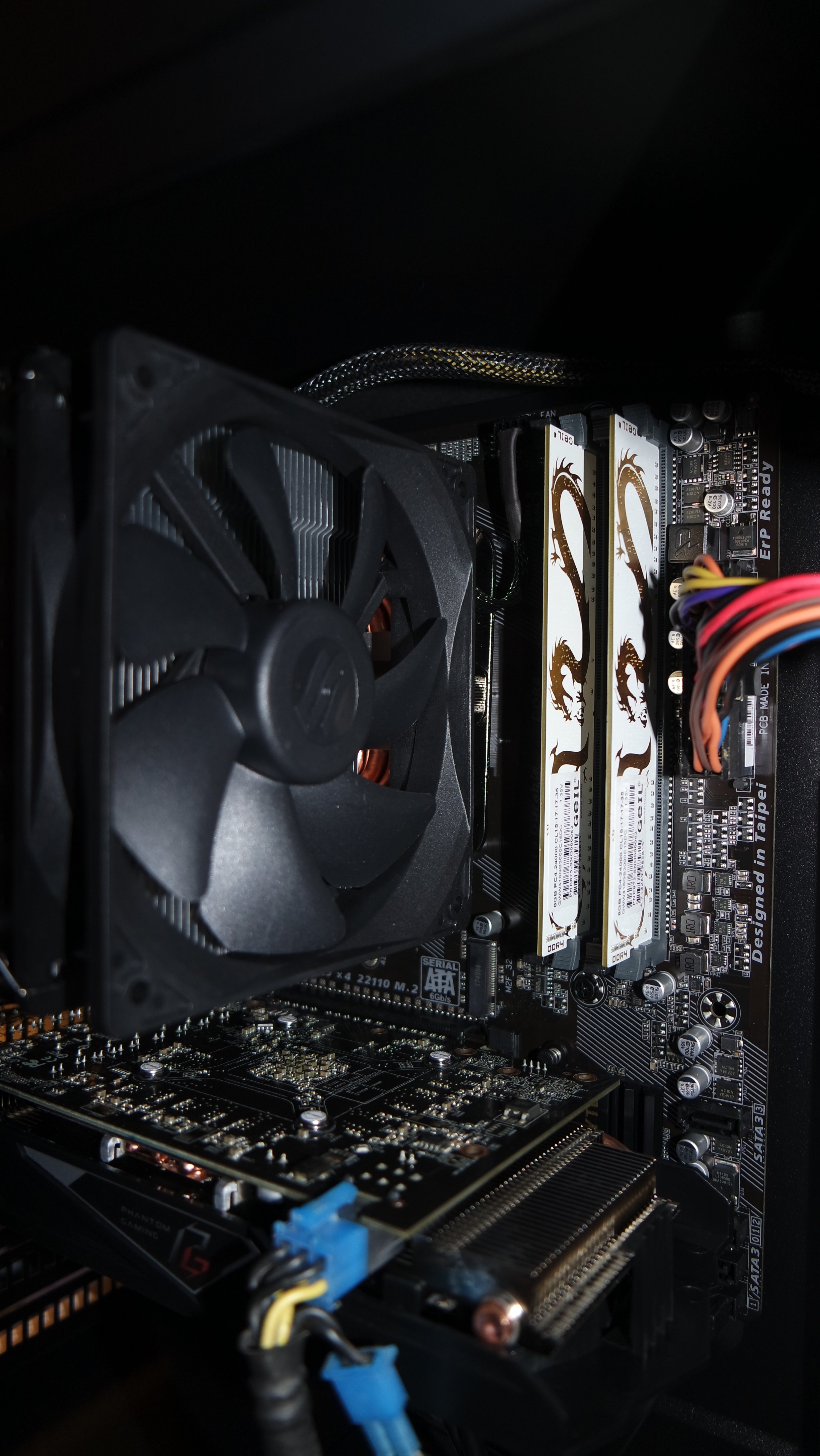

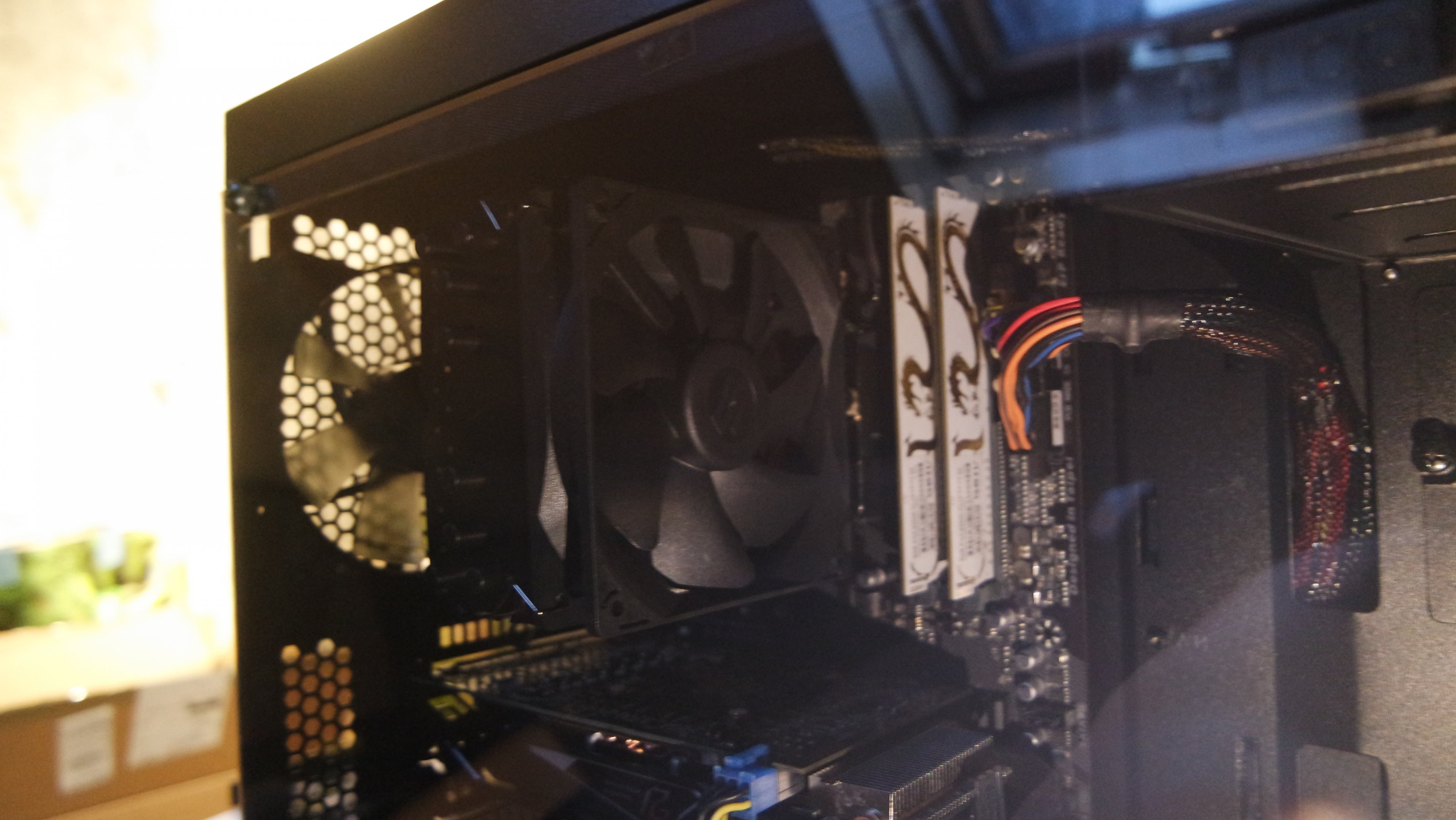

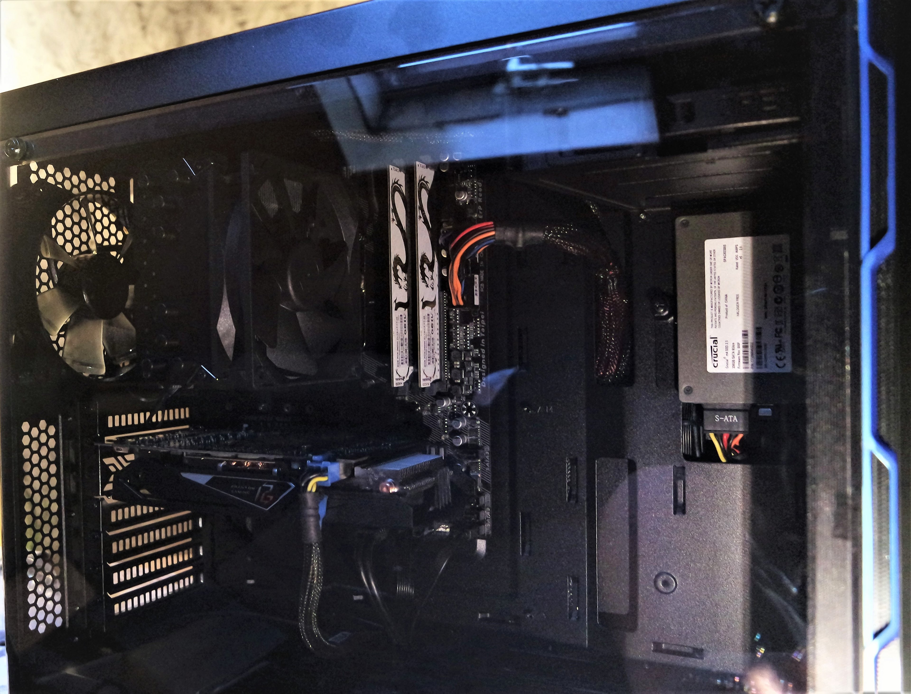

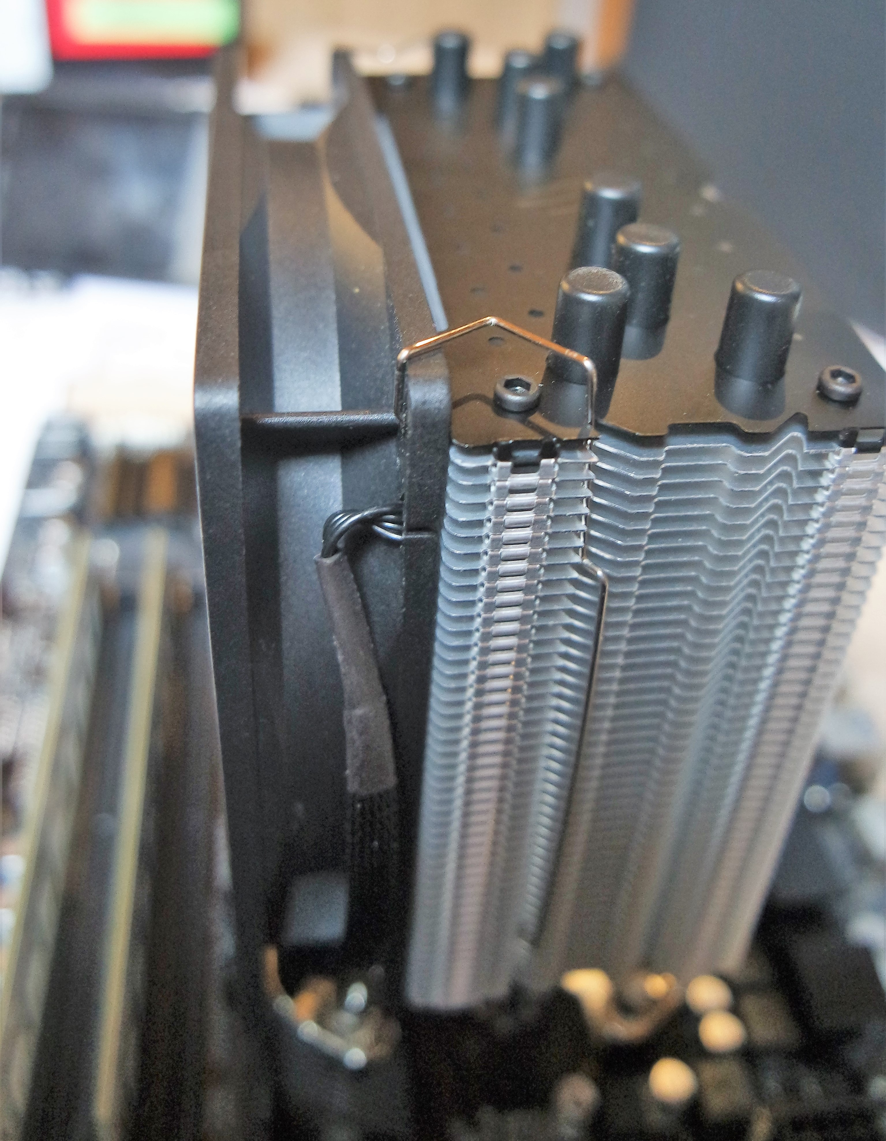

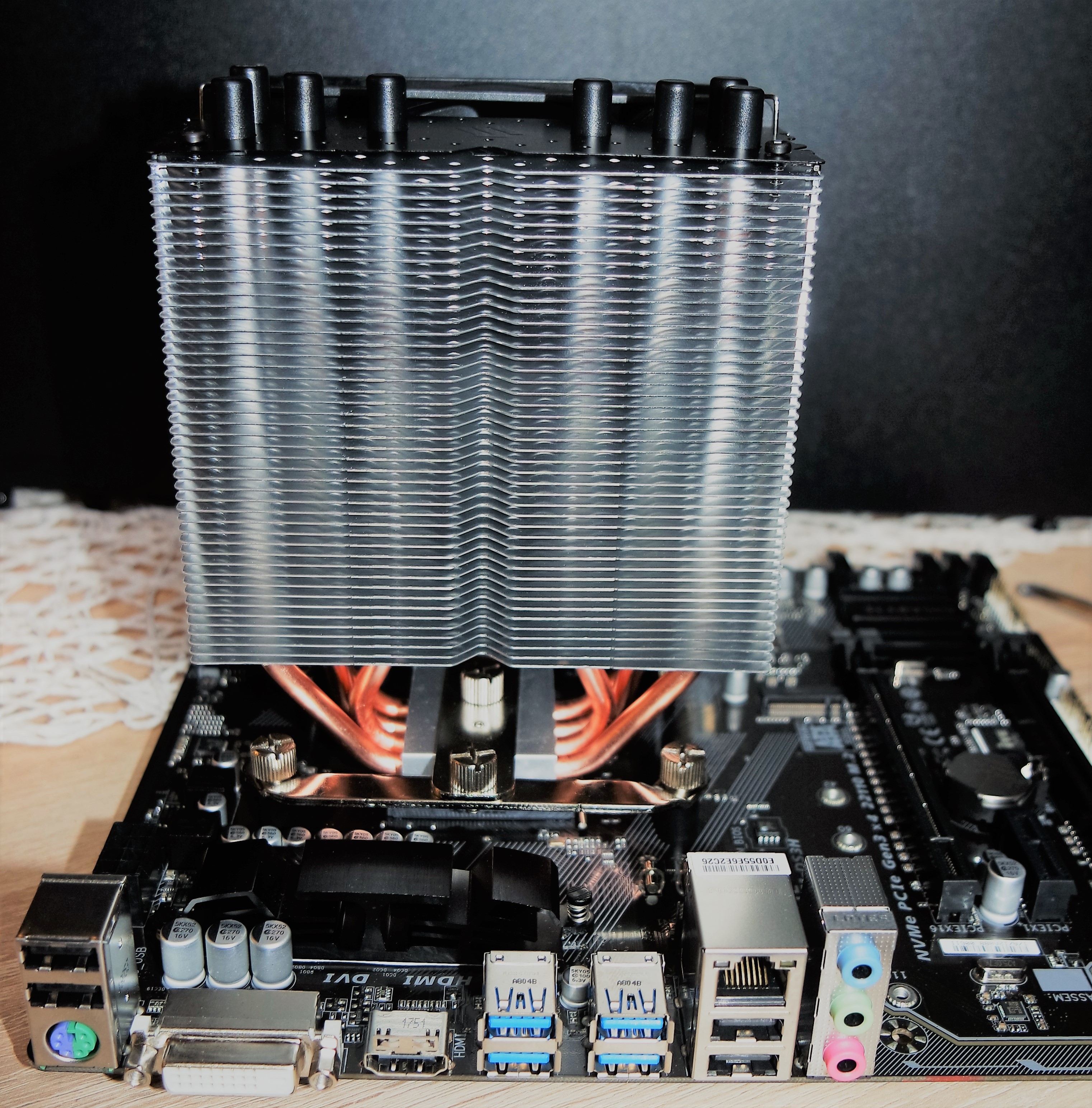

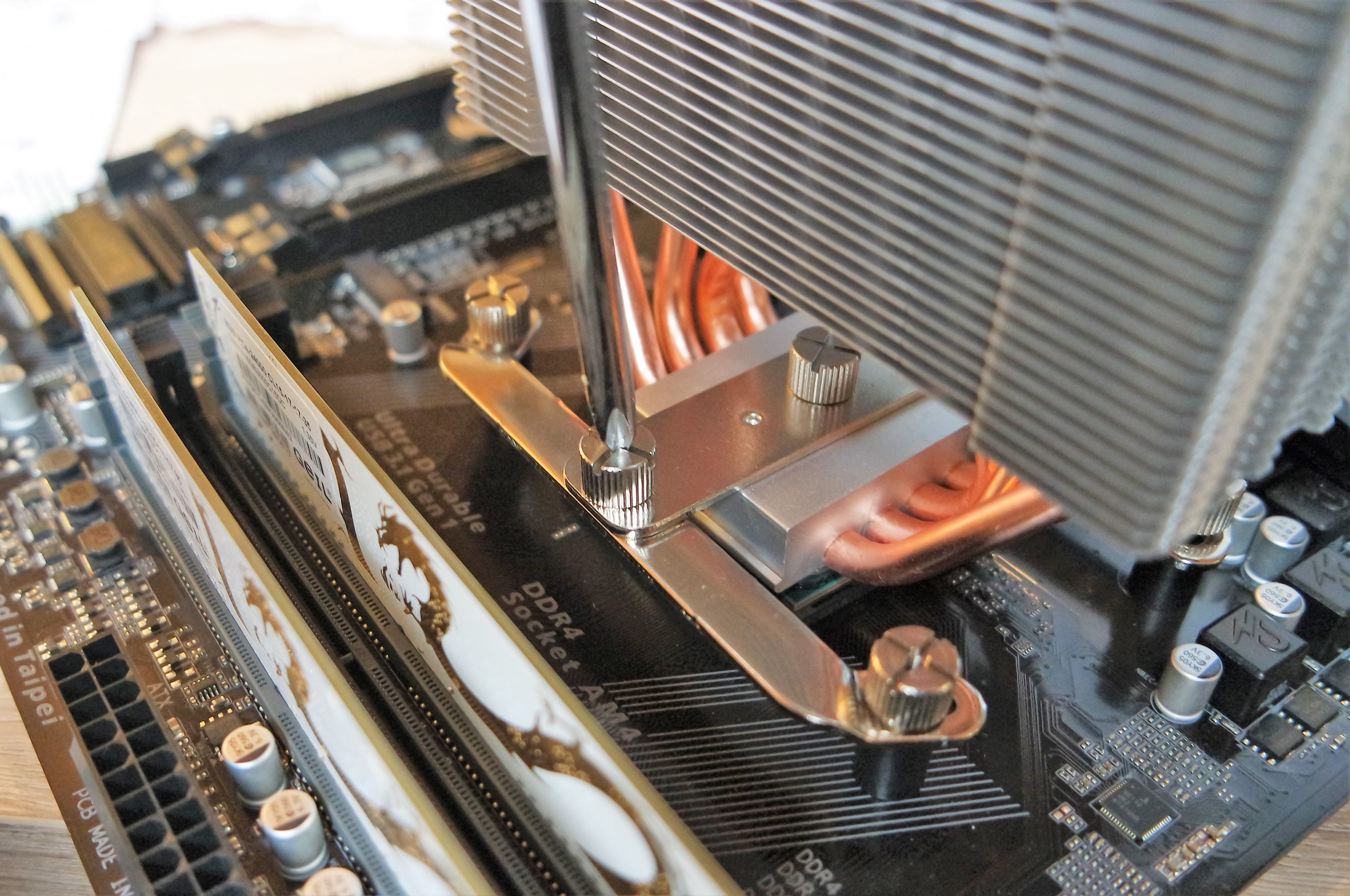

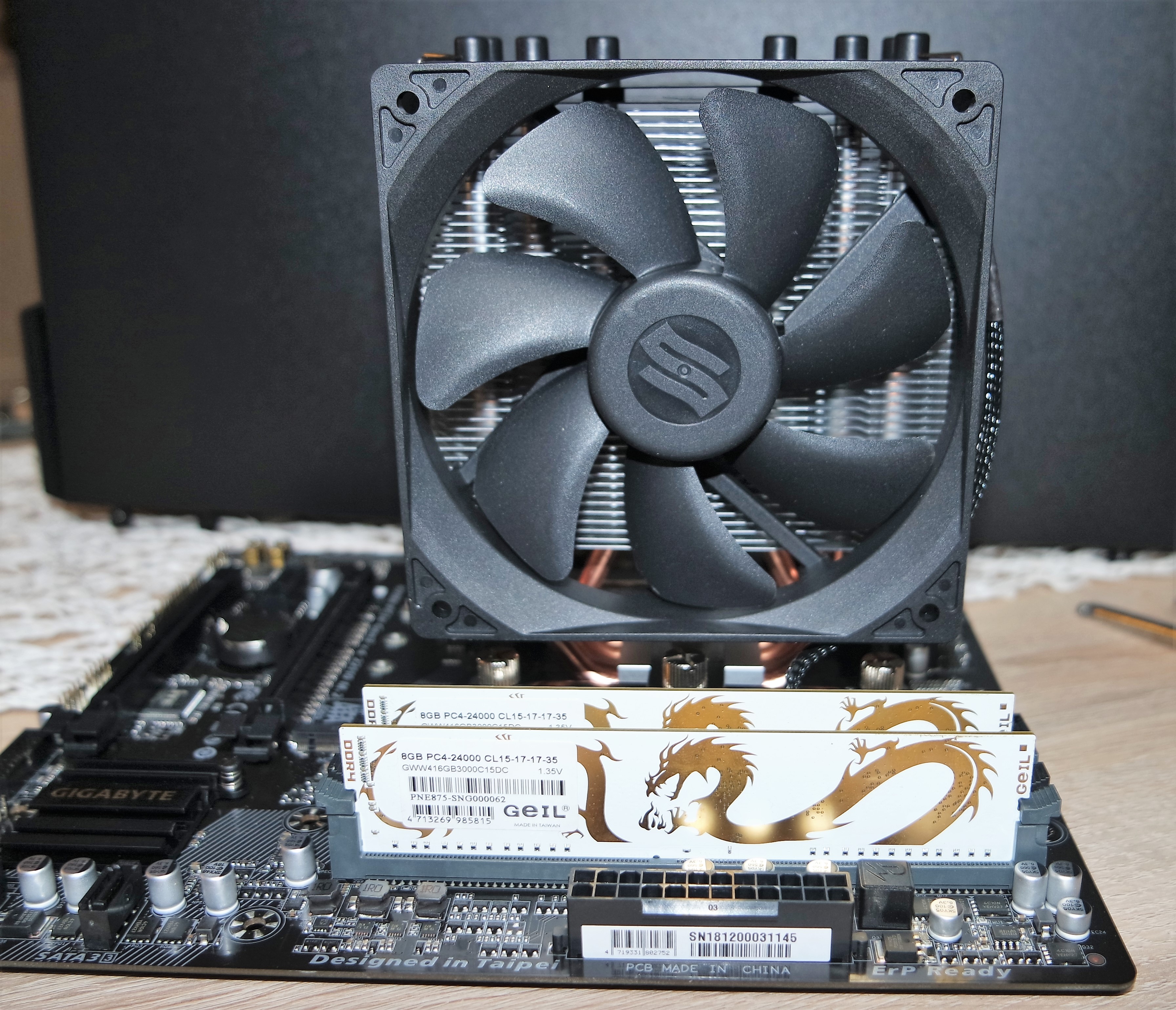

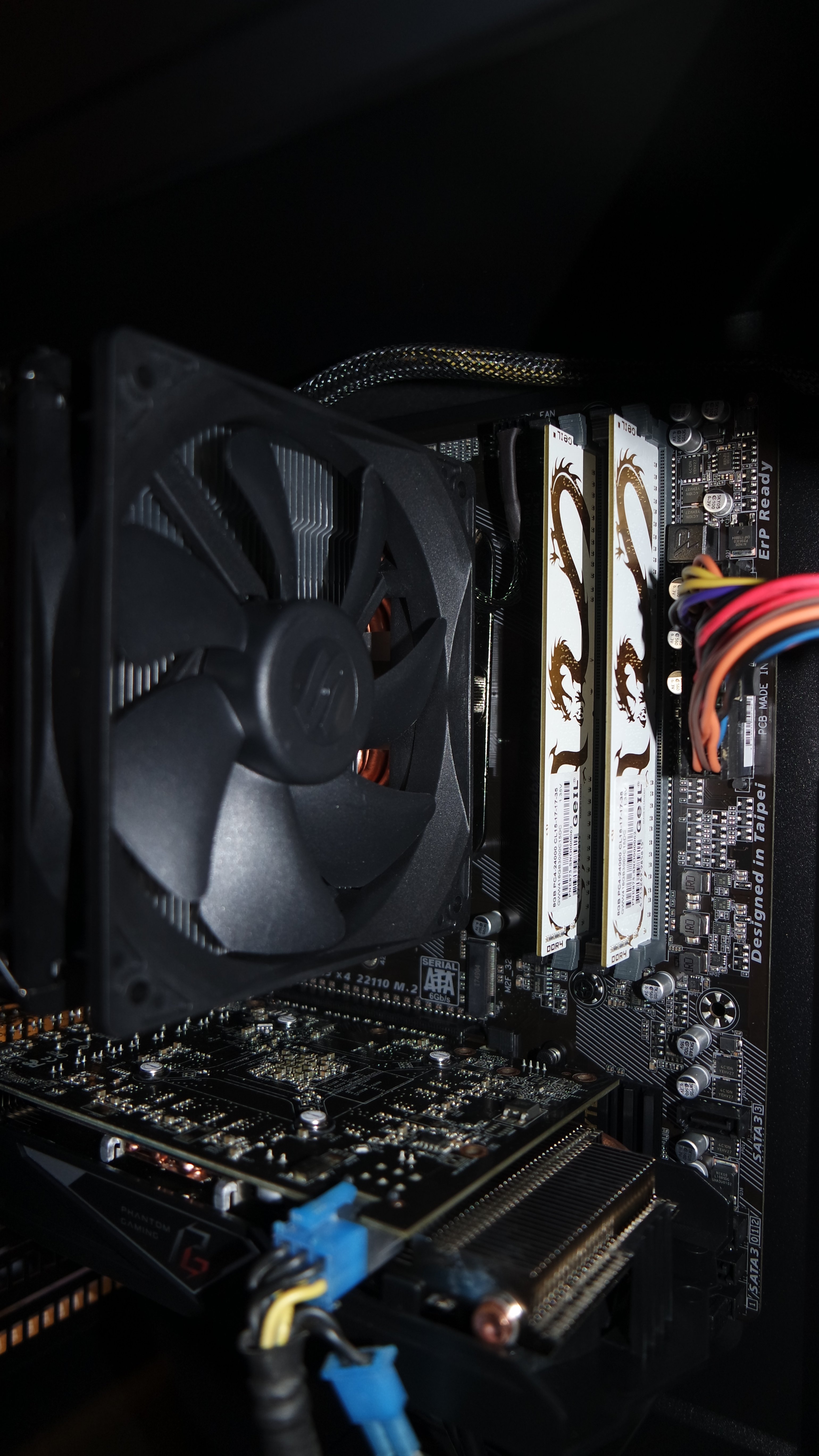

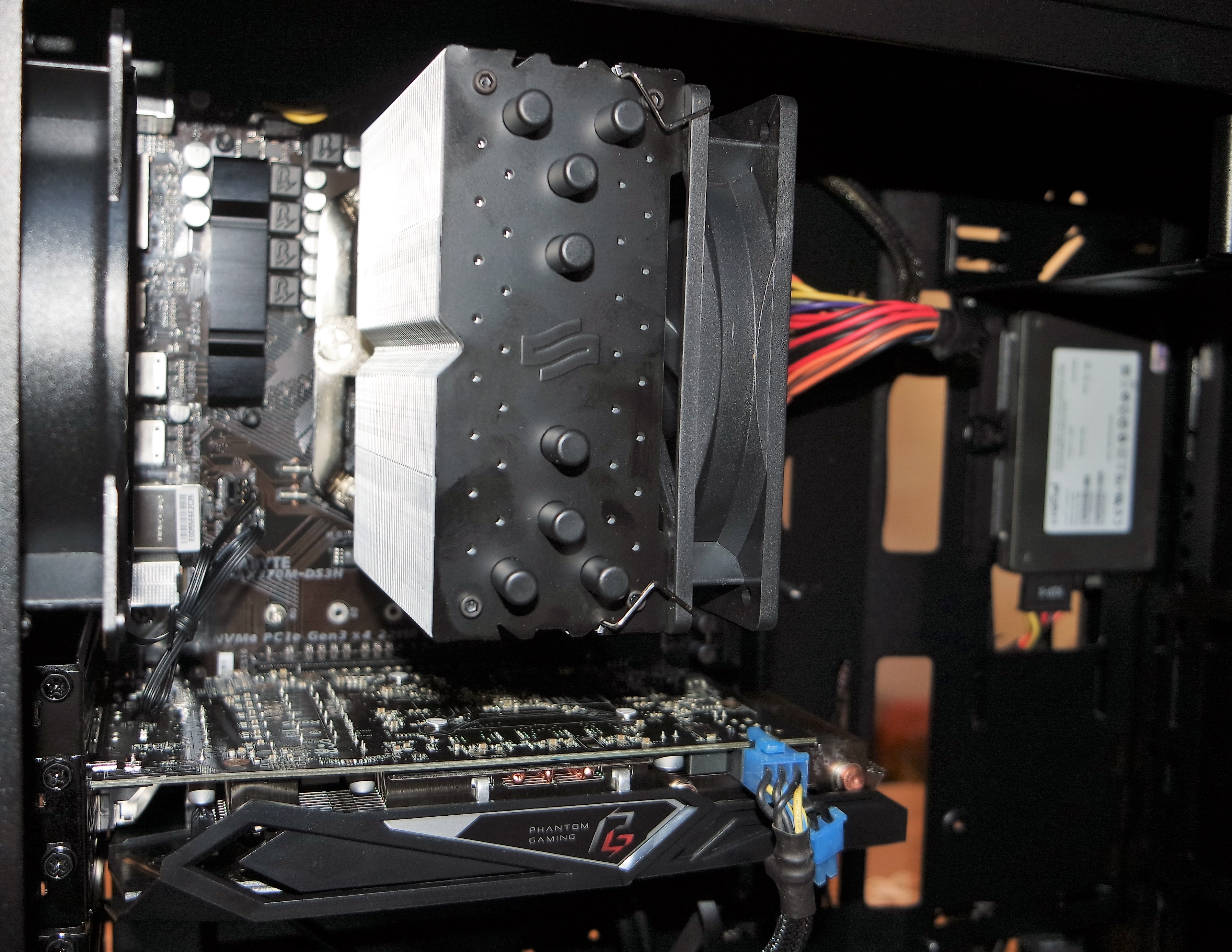

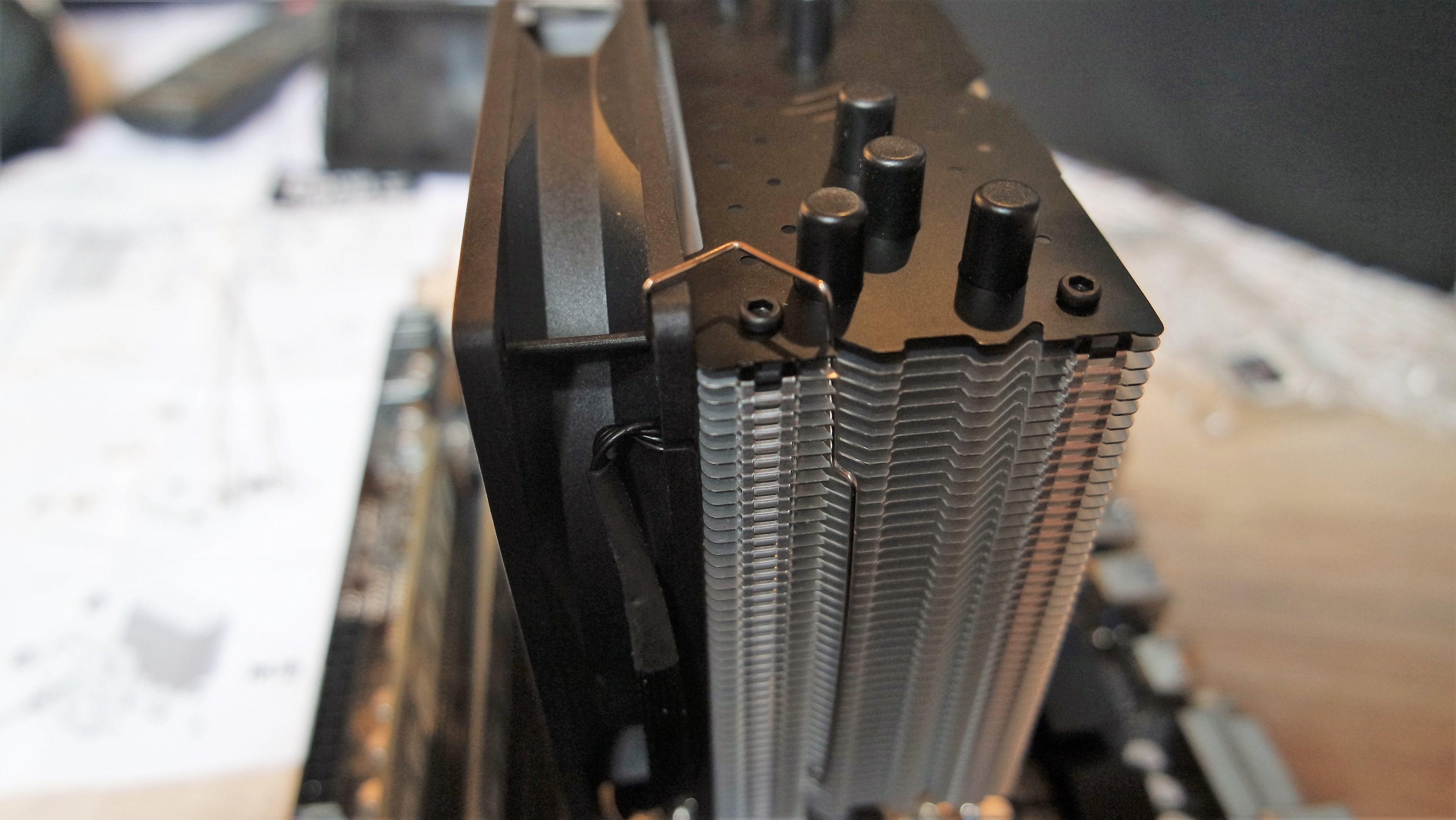

Sobald der Kühlkörper mittels zweier Schrauben an den Halteklammern befestigt wird sitzt dieser gut auf dem Sockel und der Lüfter kann montiert werden. Alles in allem ging die Montage jedoch problemlos von der Hand
SAM_1854.JPGSAM_1856.JPG​

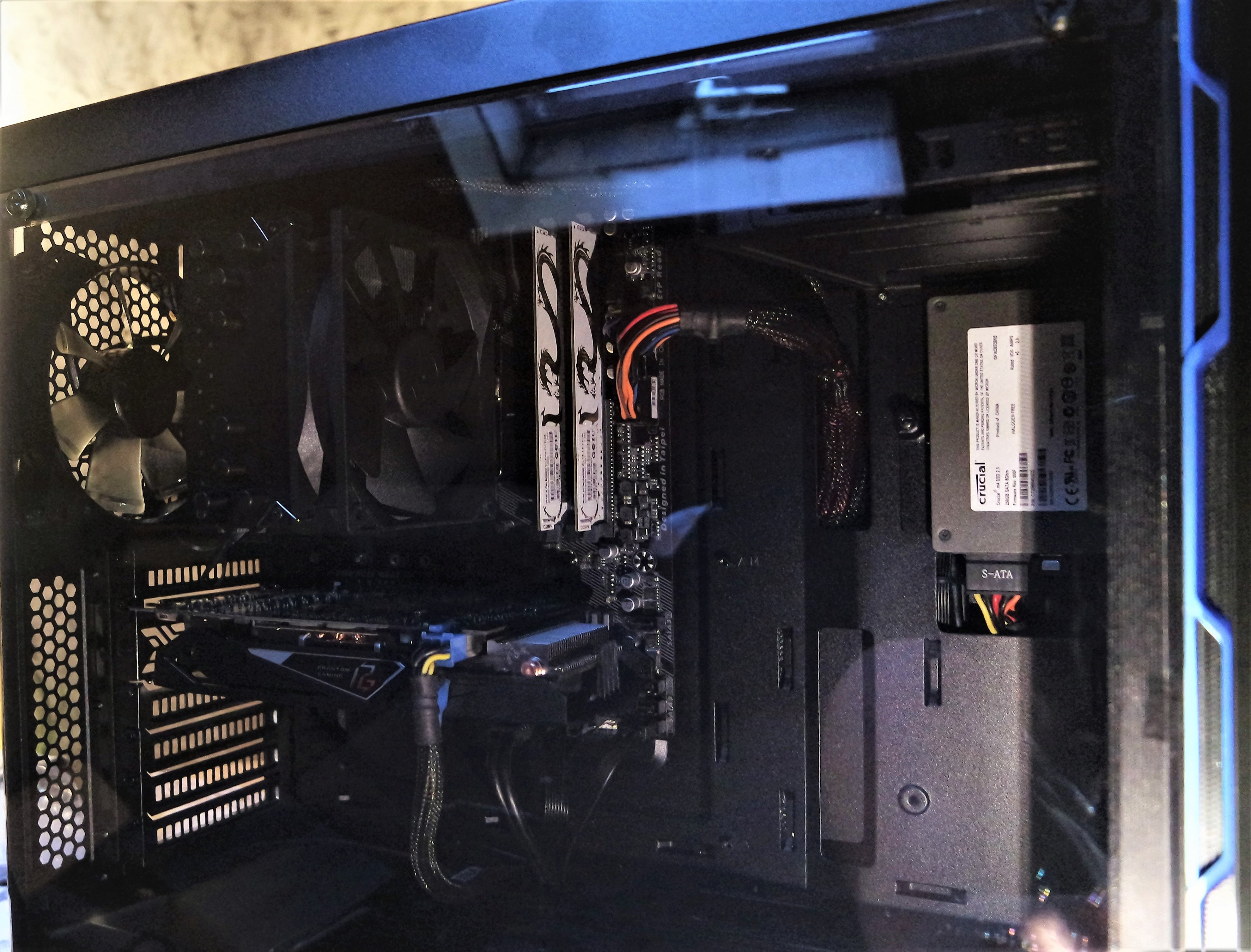

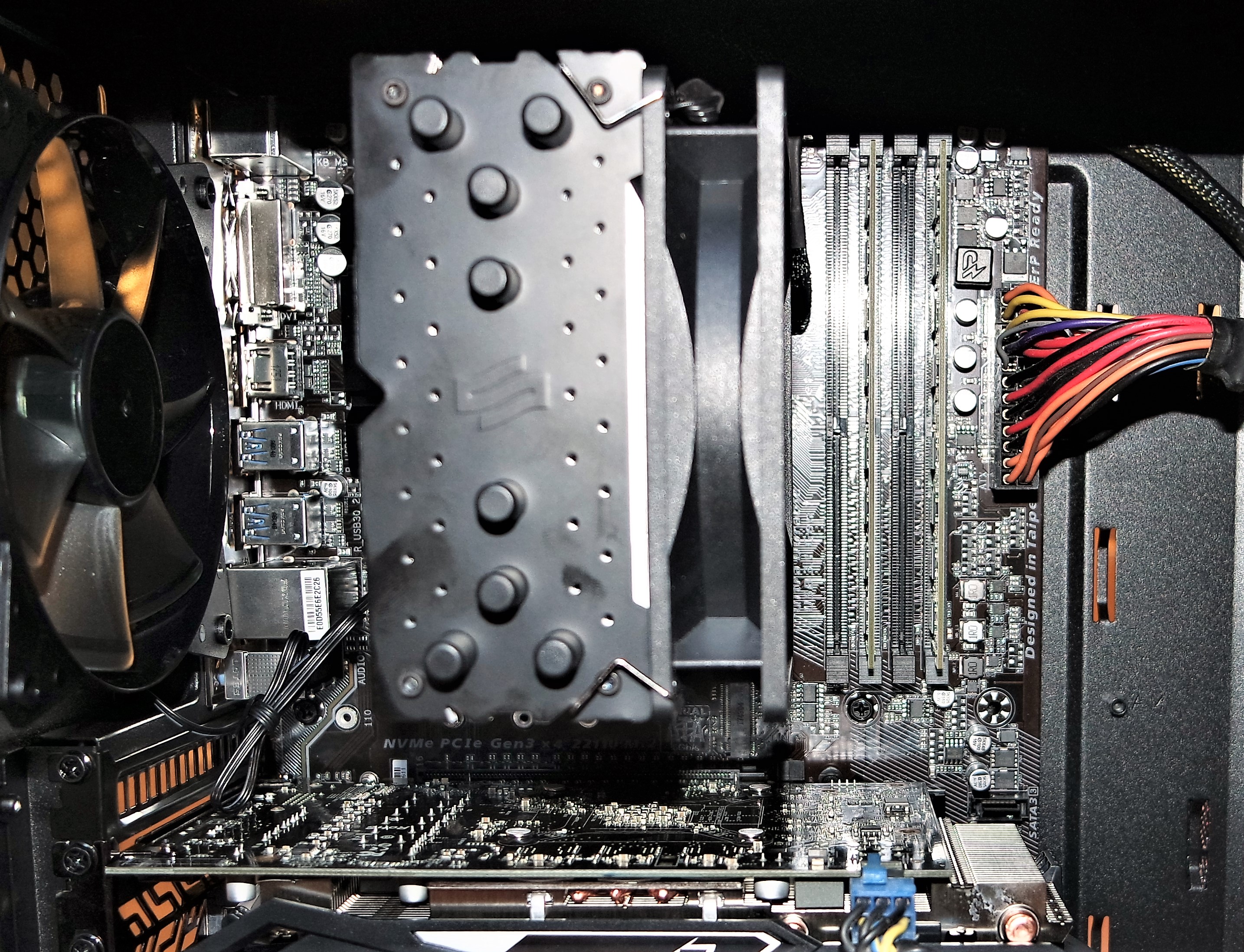

Bei meinem System handelt es sich um einen AMD Ryzen 1600X als Speicher sind 16 GB mit 3000 MHz verbaut und als Grafikkarte fungiert eine 570 mit 8 GB VRAM. Der Ryzen hat eine 95 Watt TDP und ist verlötet, so dass dieser anders als meine Intel CPU bessere Messwerte liefert, denn die Intel "Zahnpasta" führt bei meinem 6700k immer wieder zu Peaks welche die Max Temp. über den eigentlichen Wert katapultieren. Der Ryzen wird im Standardtakt betrieben und nur XFR wird im AUTO-Modus betrieben.
SAM_1858.JPGSAM_1859.JPGSAM_1857.JPG​

Der Fera 3 macht eigentlich vieles richtig und ist für die meisten Mittelklasse Systeme gut geeignet. Er sieht zudem noch recht schick aus und versteht durch Understatement zu Punkten. Er ist ein sehr guter Boxed Kühler Ersatz und mit nur 15,5 cm Einbauhöhe für fast alle Gehäuse geeignet. Wer allerdings sein System übertakten möchte oder eine High End Cpu verbaut hat sollte sich wo anders umsehen da die Kühlleistung aufgrund der Größe des Kühlers und des verbauten Lüfters beschränkt ist.

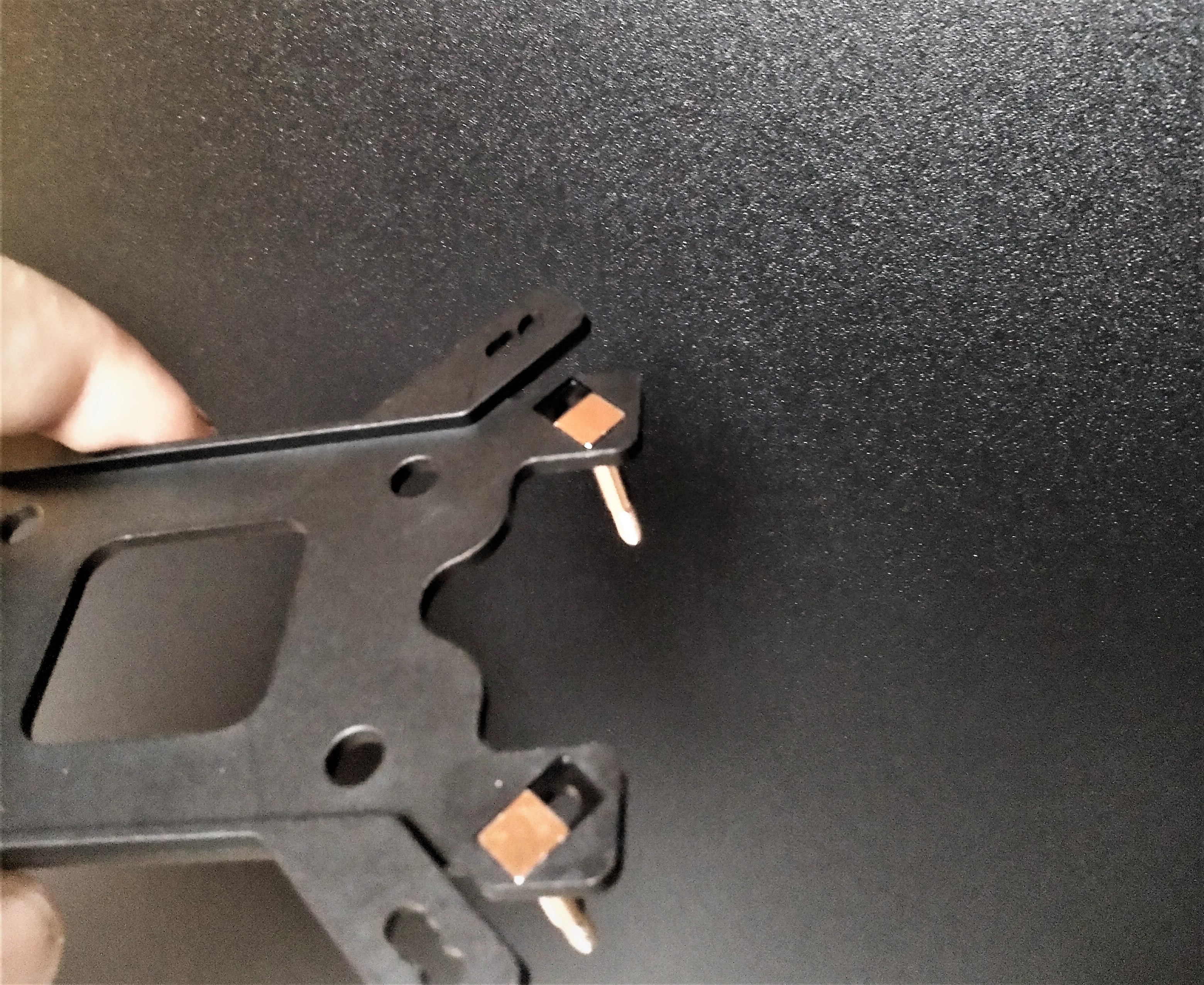

Schöner, ausführlicher Artikel, zwei kleine Kritikpunkte hierzu
1. Bild 8 zeigt zwei verschiedene Produkte. Ein erklärender Text hierzu wäre schön gewesen
2. Die Kombibackplate kommt den Pins der VRMs auf der Rückseite Deines Mainboards sehr nahe. Besonders toll finde ich dieses Befestigungssystem nicht. Hätte man im Bericht erwähnen können.
@RYZ3N ja für ein Zweitsystem ist das ein idealer Lüfter ich hoffe du hast noch Wärmeleitpaste ;)
@cool and silent ja werde die Erklärung zum Bild 8 geben, allerdings sehe ich das mit der Kombibackplate nicht als Problem da die Intelhalterungen nicht direkt anliegen und zudem aus Plastik sind.
