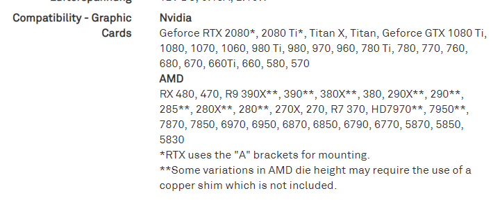

Nein, der G12 passt nicht auf jede Karte. Auf Vega z.B. nicht, dafür sind die Lochabstände am Die zu groß.
Aber die meisten NVidia und RX4xx und RX5xx bekommst du dran monitiert.
Du kannst die Leistung aber nicht mit einem Fullcover-Block vergleichen, genauso wie die Alphacool-Blöcke die nur den Die aktiv Kühlen, der Rest wird passiv vom Kupfer erledigt.
Das ganze sieht so aus. Der Lochabstand auf den GPUs ist so ziemlich immer der gleiche. Solange das Bracket was ans PCB kommt nicht mit irgendwelchen Komponenten kollidiert passt da die AiO drauf.

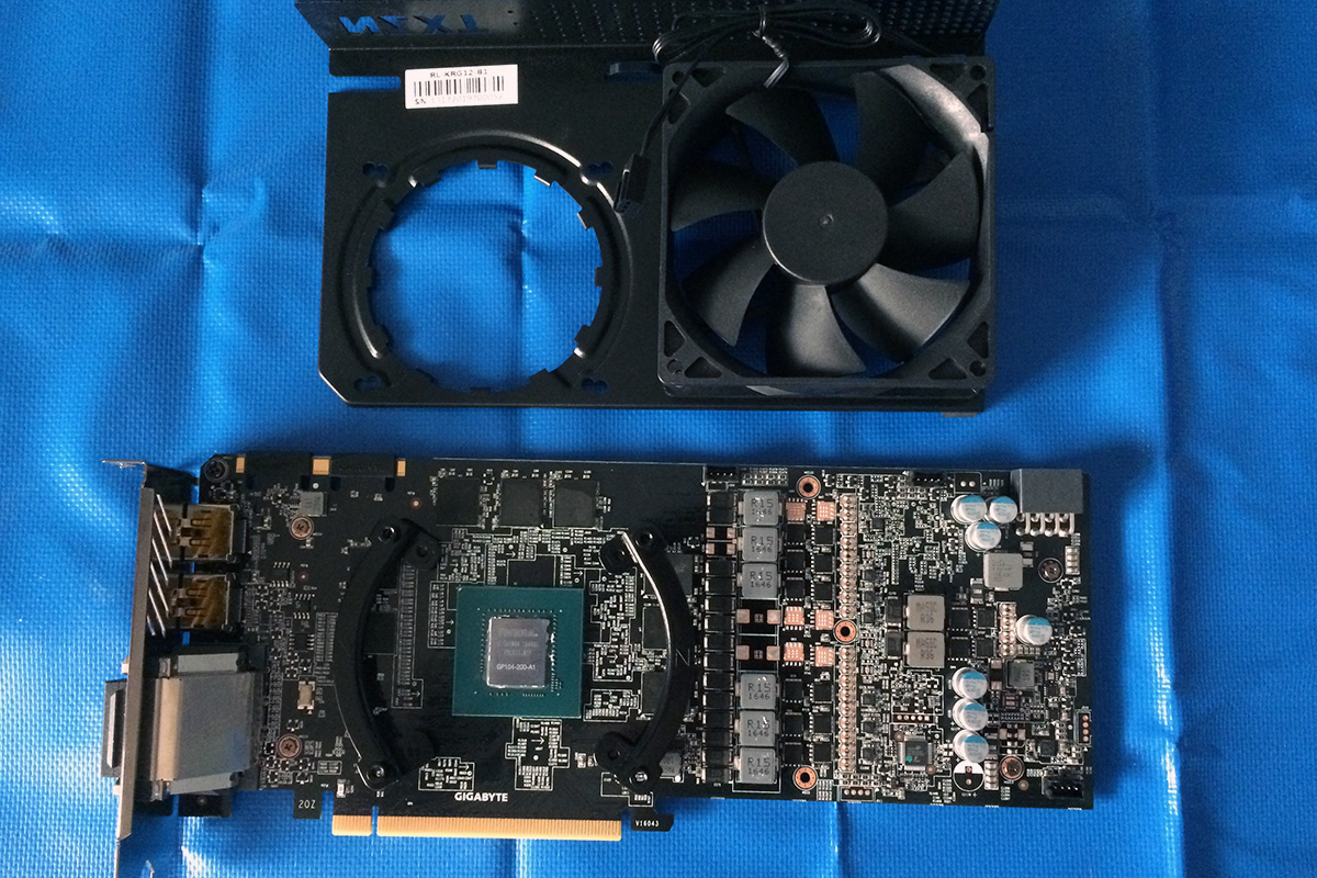

Aber so wie sich das auf dem Bild darstellt, werden weder die Spannungswandler, noch der RAM gekühlt.
Wie ich bereits sagte, nur der Die ("Die" wie in der GPU-Chip) wird aktiv gekühlt. Der Rest muss dann mit dem Luftstrom vom Lüfter auskommen.
Deshalb sind die auch nicht allzu weit verbreitet. VRMs können ja in der Regel 125°C ab, die sind weniger das Problem. Die RAM-Chips sind bei diesen AiOs aber im Nachteil zum Stock-Kühler.
Wirklich viel besser fährt man mit so einem Kühler im Endeffekt also nicht wenn der RAM zu heiß wird.
Hab das nicht gepostet um zu sagen das die eine echte Alternative zu einem Fullcover-Block ist, nur weil du fragtest wie das funktionieren soll ohne jede Generation ein neues Kit zu kaufen.
@Joshinator die Alphacool GPX-Kühler haben aber für jede Karte einen angepassten Block, der RAM und SPAWAS passiv kühlt. Dieses G12 Teil ist also selbst gegen diese Billiglösung extrem im Nachteil.
Edit: Mir ist schon klar dass du mir das Ding nur zeigen wolltest. Das war auch nur eine Feststellung und sollte nicht aussagen, dass du irgendwas davon behauptet hättest. ;)
