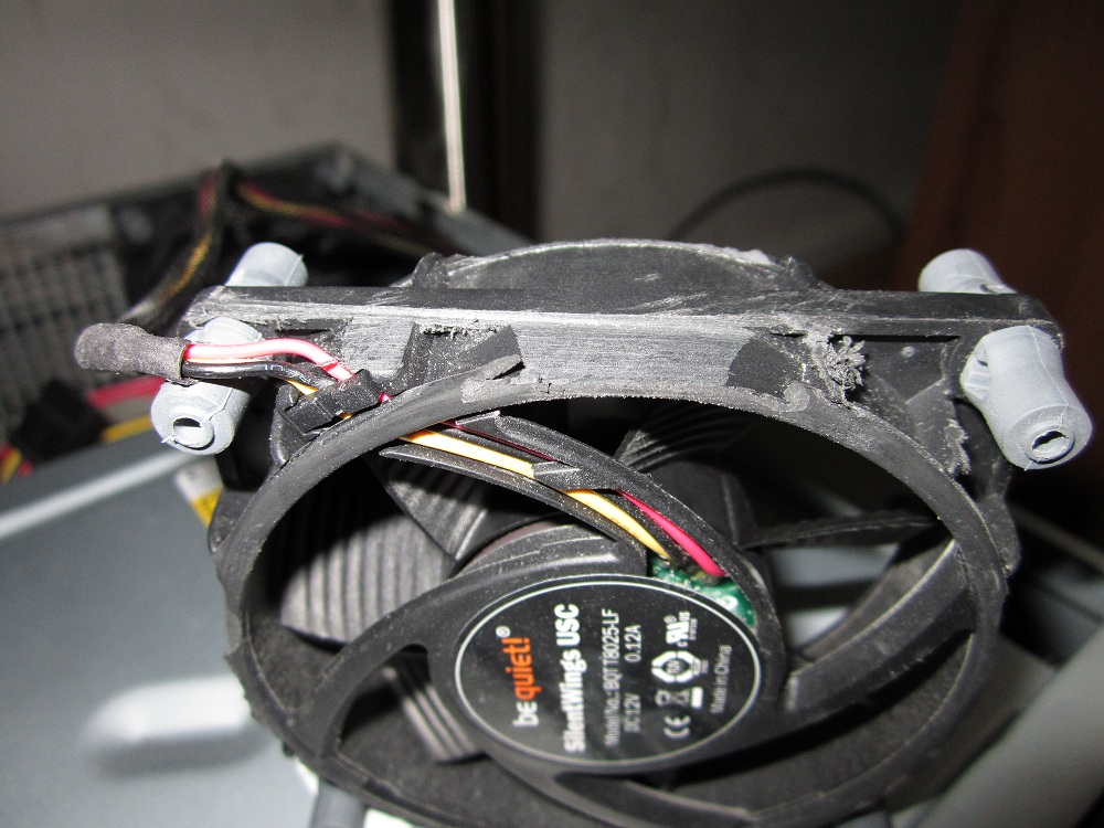

Guten Tag Bequiet,
Ich habe als Gehäuse ein Silverstone Grandia GD04
Dieses hat an der Gehäuserückseite 2 Einbauplätze für 80mm Lüfter.
Die Einbauhöhe beträgt genau 80mm.
Kurzerhand entschloss ich mich, 2x SilentWingsUSC 80mm zu Kaufen und einzubauen.
Beim Einbau kam dann aber das Böse erwachen.
Die SilentWingsUSC 80mm sind nicht 80mm groß, sondern 81,5mm!
in den Technischen Daten Tauchen diese 81,5mm nirgends auf!
http://www.be-quiet.net/be-quiet.net/index.php?StoryID=30&ProductID=55&websiteLang=de#
wie kann es sein, das ich Markenware Kaufe und diese nur einbauen kann, indem ich Teile des Lüftergehäuses Abfeile?
Und wieso stehen in den Technischen Daten überall 80mm, wenn die Lüfter offensichtlich 81,5x81,5mm groß sind?
mit freundlichen Grüßen,
Ein etwas verärgerter Kunde!

Aber musstest du wirklich was vom Lüftergehäuse abfeilen oder musstest du etwas vom Gummiring entfernen?
sowohl als auch.
den das Lüftergehäuse misst genau 80,55 mm
mit dem Plastikring misst der Lüfter 83 mm (nochmals genau Nachgemessen)
Daher musste ich zum einen den Kompletten Plastikring entfernen.
und zum andern auf der Kompletten Kannte oben sowie unten ca. 0,5mm Entfernen.
anbei ein paar (schlechte) Bilder wo man meine Stümperhaften Feil versuche erkennen kann.
edit: anbei ein etwas besseres Bild meiner Stümperhaften Feil versuche.
versteh mich nicht falsch, von mir aus könnt ihr die Lüfter so groß machen wie ihr wollt.
aber wenn der Lüfter nun einmal insgesamt 83mm groß ist, dann muss das doch zumindest auf der Herstellerseite als Hinweis vermerkt werden.
