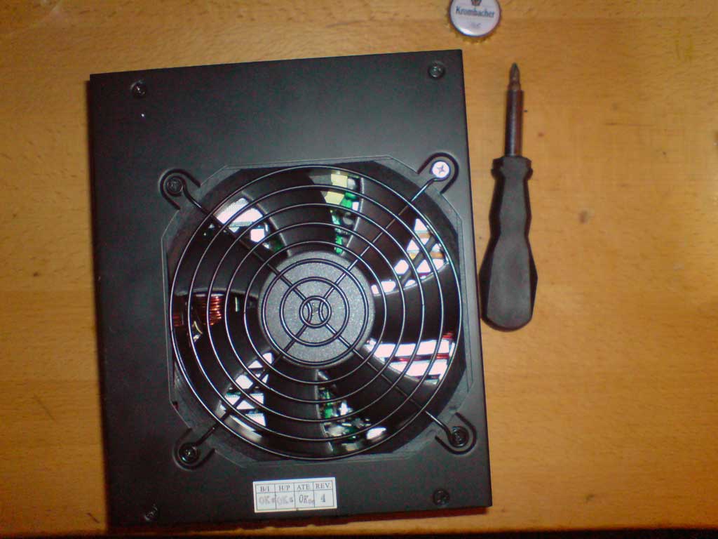

Bild1: Die Ausgangssituation. Man beachte bitte die Größe des ST60F. Ist schon größer als ein Standart Netzteil!

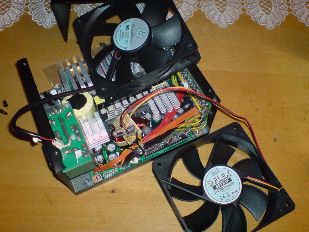

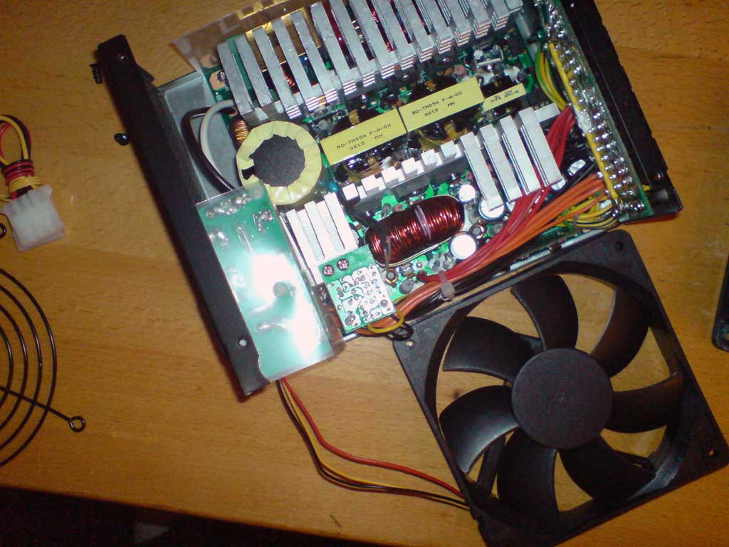

Bild2: Der Wechsel. Der originale Lüfter bzw. dessen Anschluß war mit Silikon oder so ummantelt. Als ich den Abzog war die Ummantlung futsch. Also die Garantie auch.
Bild3: Kurz vorm Wiedereinbau.
Bild4: So wie Bild 3

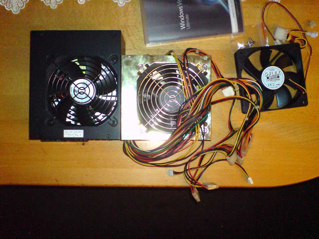

Bild5: Fertig. Man beachte bitte das kleine Detail, den Kronenkorken. :lol: Woher stammt wohl mein Nickname. Achso, noch ein Detail ist sichtbar. Die goldene Schraube. Die originale Schraube ist heruntergefallen. 10 min habe ich gesucht, keine Chance, war weg. :mad:

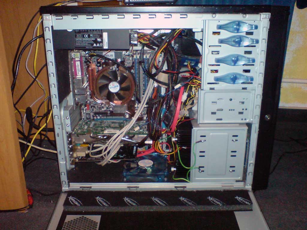

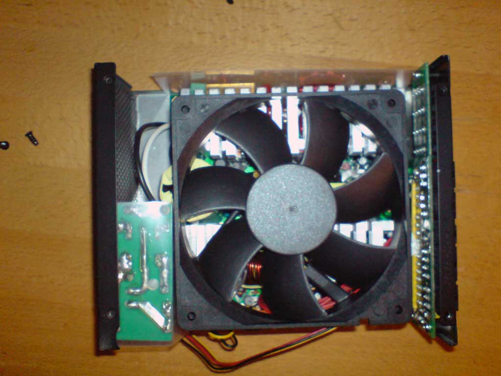

Bild6: So sieht es in meinem Gehäuse aus. Nicht das gelbe vom Ei. Aufgeräumt sieht anders aus. :rolleyes: Und hier kann man gut das schlechte Platinenlayout des Asusboard sehen! Wo soll da noch eine Karte hin?
Für Vorschläge was ich besser machen kann, bin ich dankbar.
Eine Frage habe ich auch noch. Hier wurde ja gesagt, dass wenn alle Stricke reißen eine Lüftersteuerung helfen tät.
Wie und wo hätte diese den eingebaut werden müssen? Ist wie auf Bild2 zu sehen, dass die Lüftersteuerung vom Silvertone?

Vielleicht kam es falsch rüber. Wo, ist bebildert, aber wie?
Diese kleine Platine wie auf Bild 2 zu sehen ist, ist doch die, wo ich den neuen Lüfter aufstecke, so habe ich das jetzt gemacht. Mal angenommen ich wäre nicht zufrieden und besorge mir eine Lüftersteuerung. Ich wüßte jetzt nicht, wie ich die ins Netzteil integriere. Mein Hintergedanke ist, das Silverstone hat doch schon eine Lüftersteuerung. Geht man dann an die Pin (hier meine Platine)?
