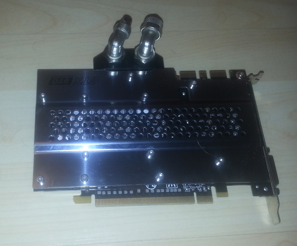

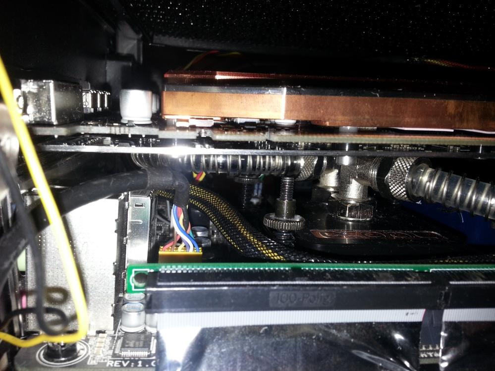

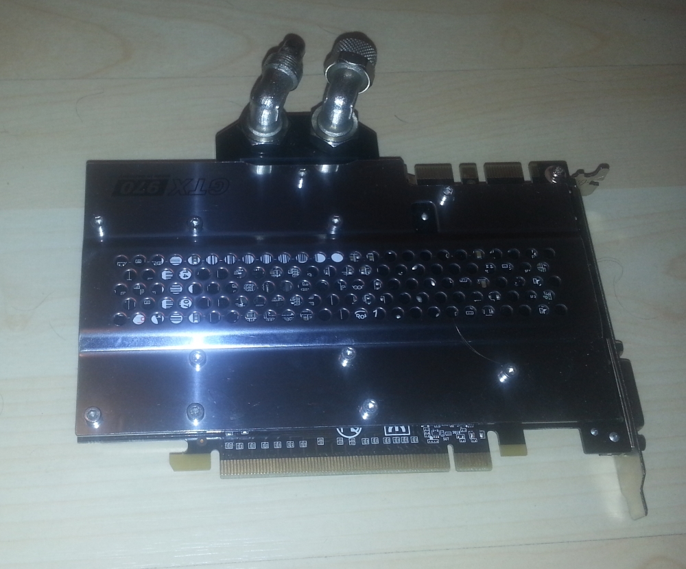

Für den besseren Schutz der Grafikkarte um beim Einbau auch mal wo dagegen kommen zu dürfen (ist leider verdammt eng) habe ich mir eine Backplate geleistet
http://www.caseking.de/shop/catalog/Watercool-Heatkiller-GPU-Backplate-GTX-970::29625.html
25€ für ein Stück Blech :(
Mauspad und Wärmeleitpad gab es auch noch dazu.
Banal aber leider nicht zu ändern. Ich habe das falsche Wärmeleitpad bestellt (1,5mm dicke statt 0,5mm) Das neu bestellte Wärmeleitpad ist unterwegs, aber noch da und die Grafikkarte seit dem Wochenende in zwei (also ohne Kühler).

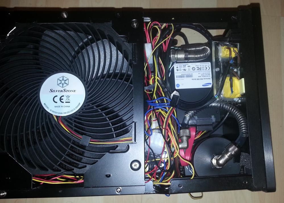

Das System ist umgebaut und läuft - aktuell aber mal wieder nur im Testbetrieb. Bislang keine Auffälligkeiten.

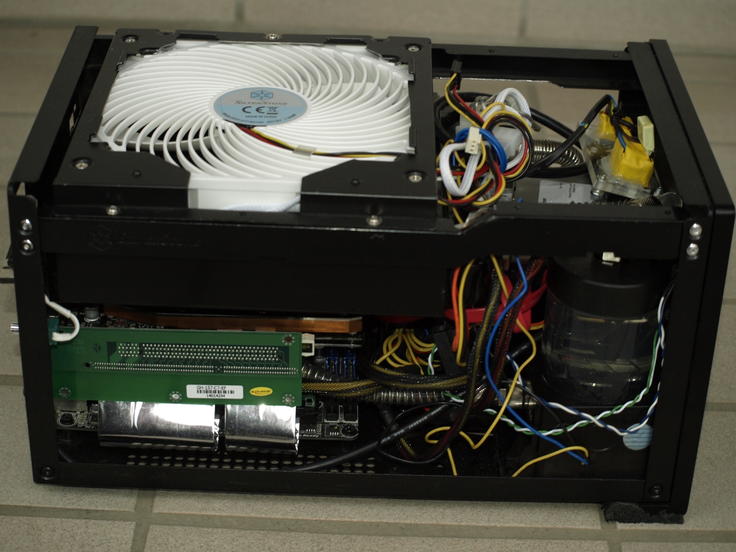

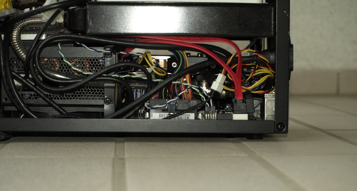

Nur um euch eine Vorstellung zu geben wie der Einbau abläuft, wenn Radiator, Lüfter, Netzteil und Pumpe nicht ausgebaut werden.
CPU-Kühler auf das Mainboard und soweit möglich Schläuche und Anschlüsse vormontieren. Dann die Blende und das Mainboard einbauen. Der RAM bleibt vorerst draußen.
Grafikkarte vorbereiten (GPU-Kühler und Backplate montieren). Grafikkartenblende einbauen und danach erst die Grafikkarte, Dann den Ram und den Abstandshalter für die Grafikkarte (damit diese nicht durchhängt).
Wird der RAM vorher eingebaut und die Blende bleibt auf der Grafikkarte, bekommt man diese nicht mehr in das Gehäuse.
Danach alles verschlauchen und verkabeln. Am Ende kommt die SSD und die Riser-Karte.
Mittlerweile habe ich einen Weg gefunden um ohne viel Aufwand das System in relativ kurzer Zeit zu befüllen.
Die Pumpe habe ich bereits auf 7v gedrosselt. Kein Vergleich zu den vorherigen 12v.
Der 180mm Lüfter wurde ebenfalls gedrosselt. Lasttest habe ich noch keinen durchgeführt. Das folgt nach den Feiertagen. Vermutlich muss der 180mm Lüfter noch gedreht werden.
Ein paar kleine Einstellungen und Modifikationen (RAM-Einstellung im BIOS, Kabelmanagment etc.) müssen noch gemacht werden. Bilder folgen dann vermutlich im nächsten Jahr.

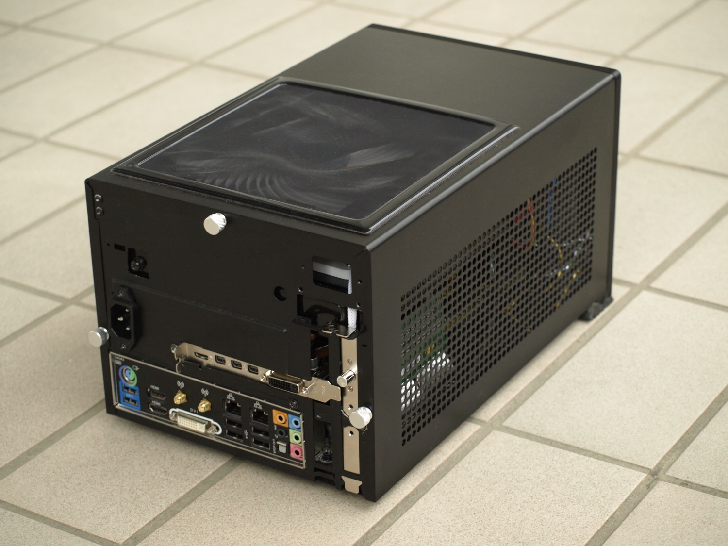

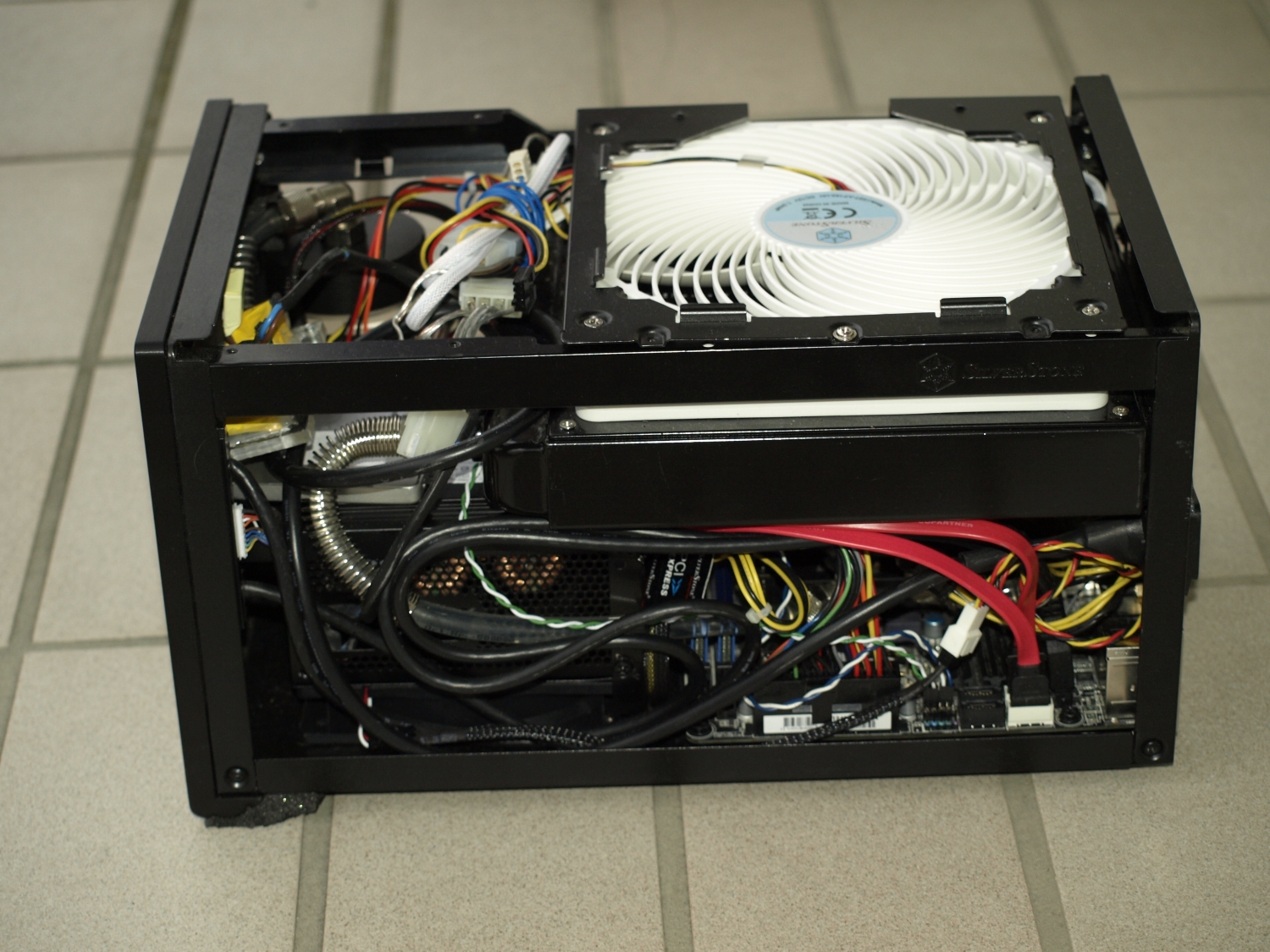

PC läuft und der Deckel ist drauf!
So viel mal dazu, aber bis dahin war der Weg gepflastert mit vielen Hürden.

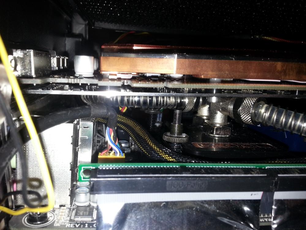

Zum Schutz der neuen GTX 970 Grafikkarte gab es eine Backplate.

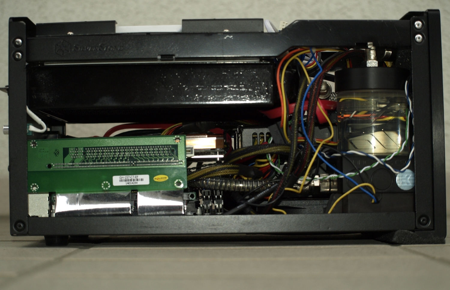

Eine gute Entscheidung wie ich feststellen sollte. Vorher musste ich ein Stück Styropor auf den Arbeitsspeicher legen damit die Grafikkarte nicht mit den Anschlüssen kollidiert. Das ergab einen Abstand von ca. 2mm. Durch die Backplate liegt die Grafikkarte nun auf den Anschlüssen auf ohne dabei Schaden zu nehmen. Das Stück Styropor ist somit überflüssig.

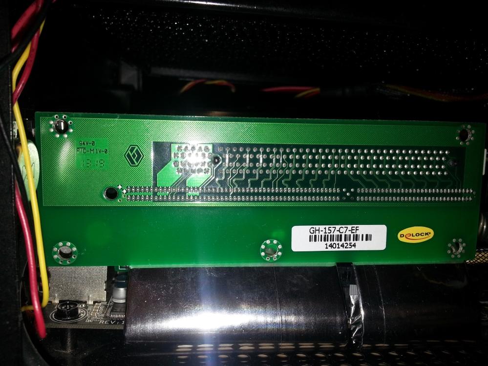

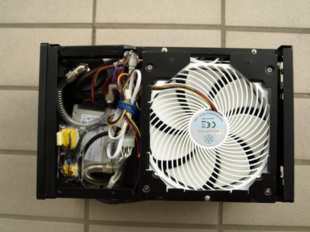

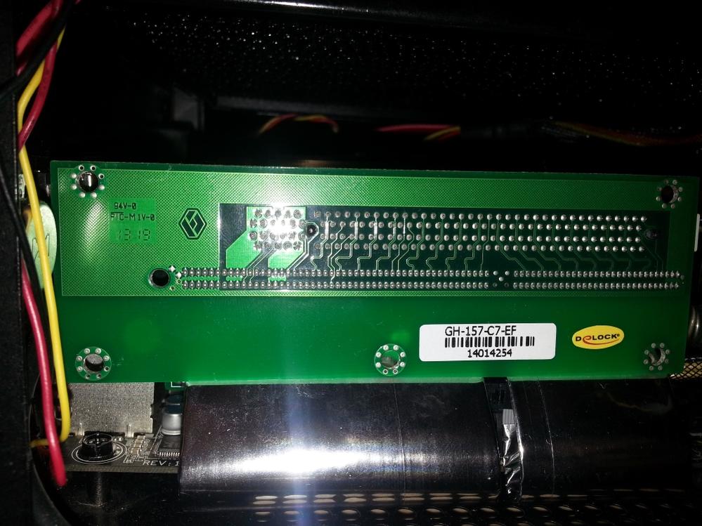

Hier noch mit eingebauter Riser-Karte

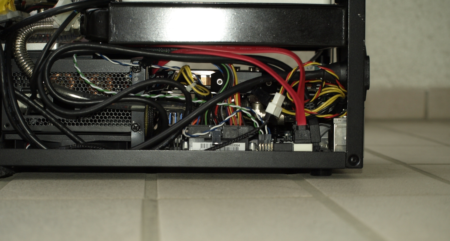

Ein wenig Kabelmanagment muss auch noch sein.

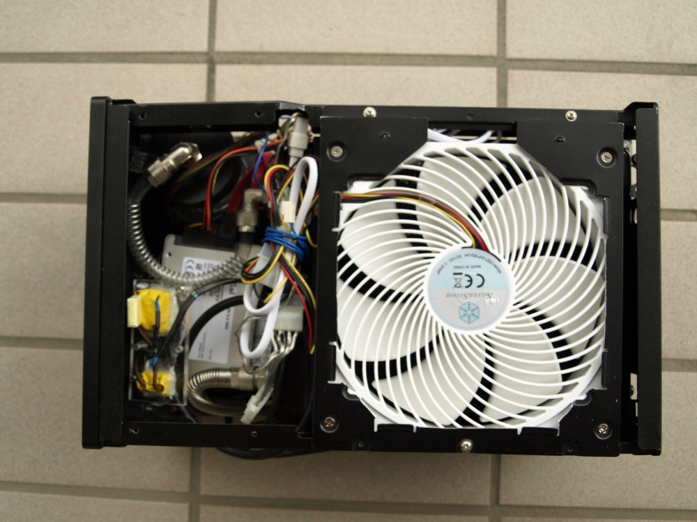

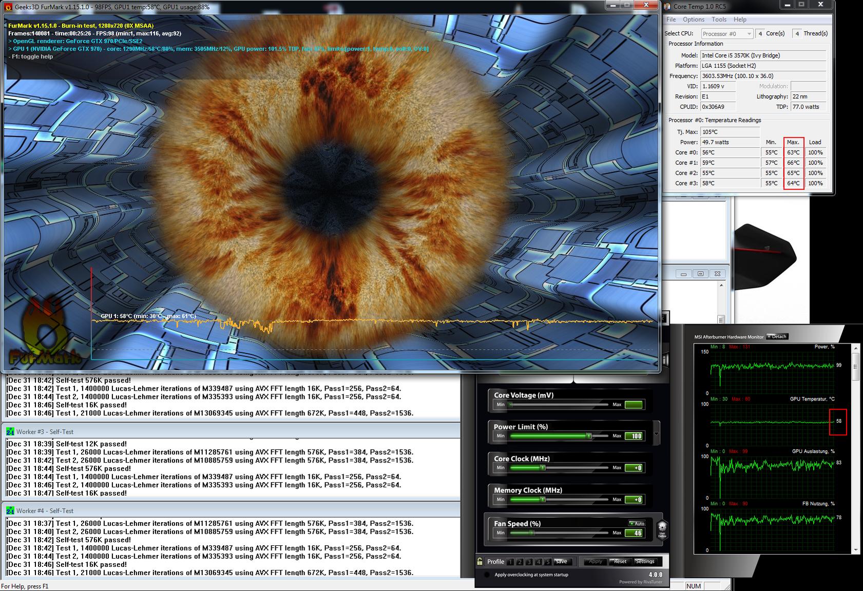

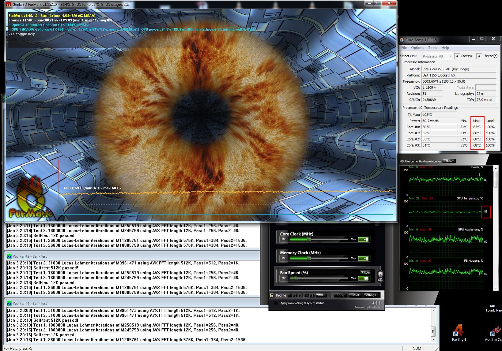

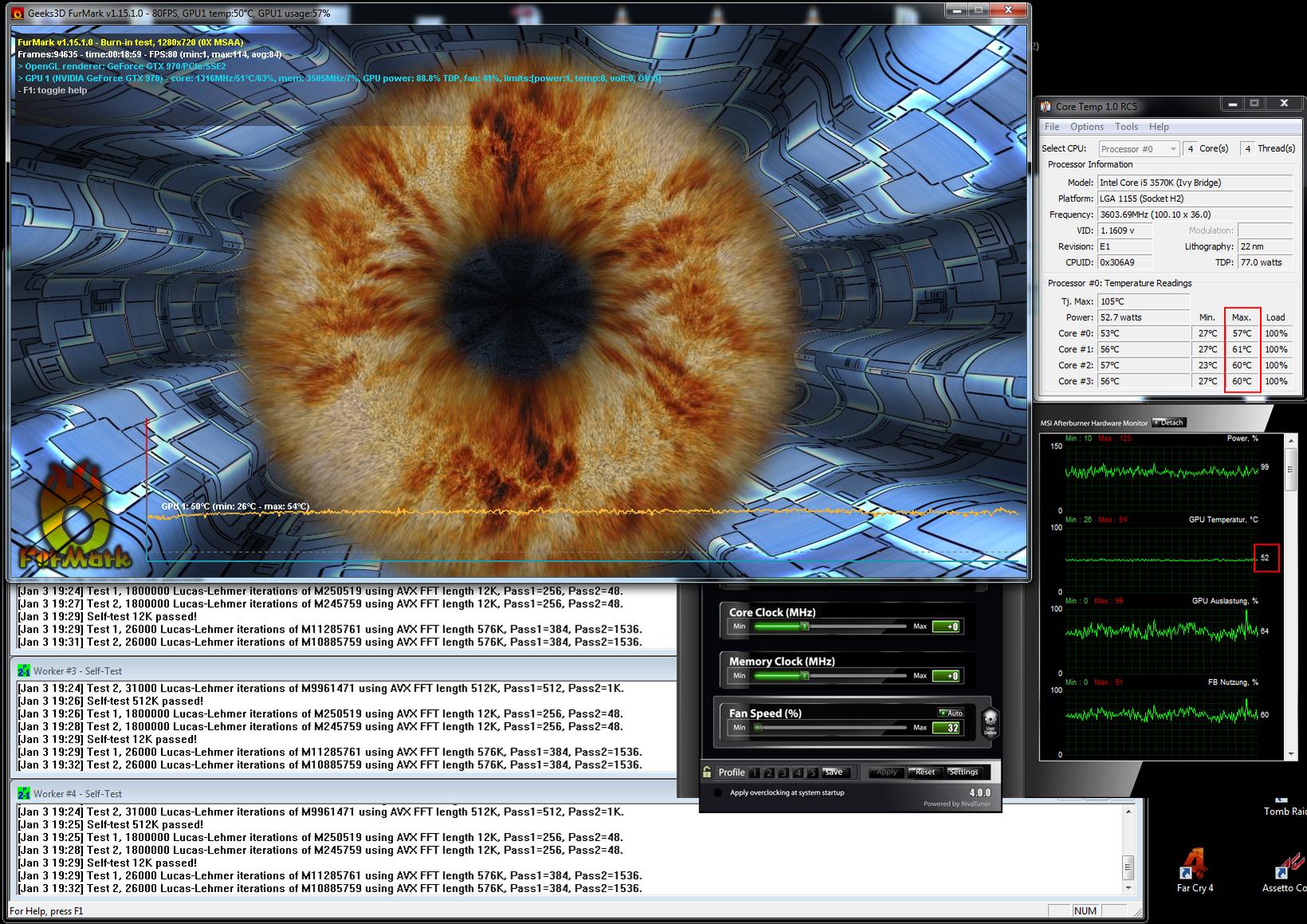

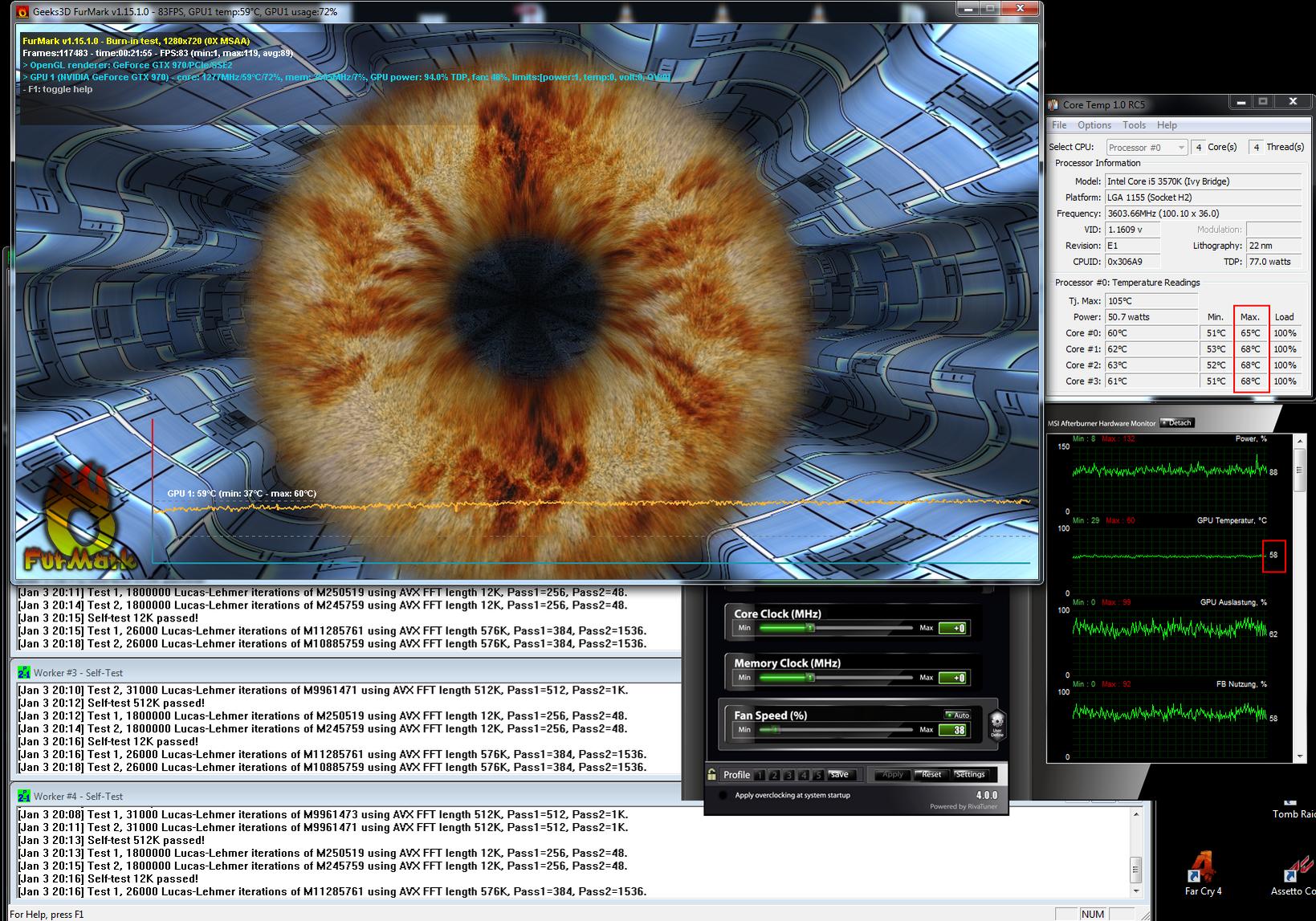

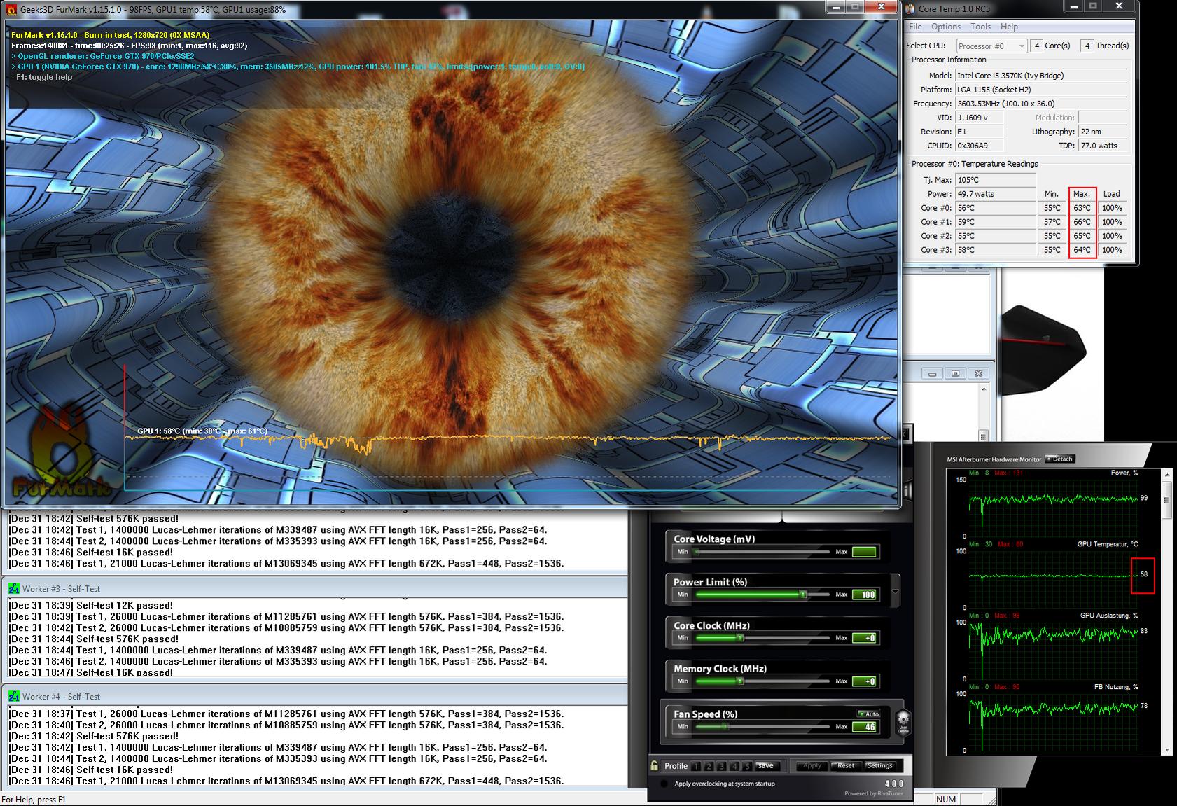

Im Vorfeld habe ich noch diverse Tests durchgeführt um nicht eine böse Überraschung zu erleben.

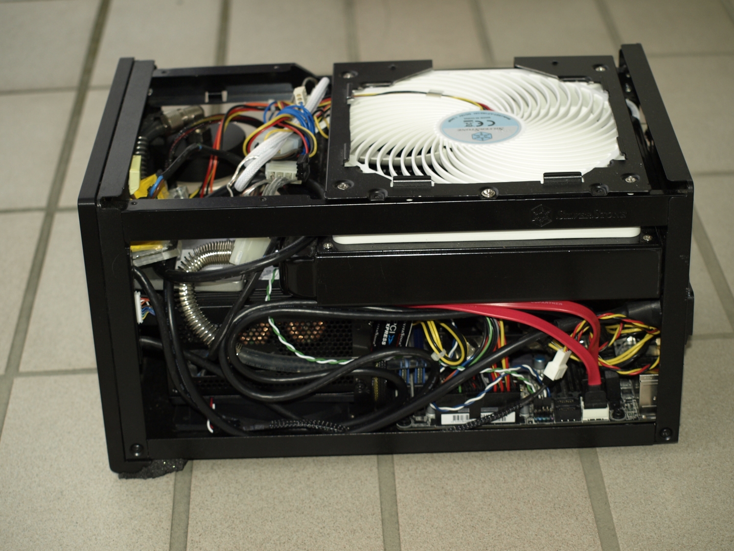

Erstmal habe ich den Lüfter ausblasend montiert.
Dann einblasend
Zu meiner Überraschung waren die Temperaturen mit ausblasendem Lüfter selbst bei offenem Gehäuse besser. Meine Theorie zu den besseren Temperaturen ist, dass die Luft aufgrund des geringen Abstands zwischen Radiator und Grafikkarte (ca. 2cm) nicht schnell genug entweichen kann.
Wieso war ein ausblasender Lüfter ohnehin meine bevorzugte Konfiguration.
1. Kein Hitzestau im Gehäuse
2. Weniger Staub im Gehäuse
Ein Betrieb mit gedrosseltem Lüfter auf 7v war nicht drin. Da Prime und Furmark ein absolutes Extremszenario darstellen ist ein Betrieb über mehrere Stunden mit etwas reduzierter Lüfterdrehzahl sicherlich möglich.
Abschließend noch die Temperaturen mit geschlossenem Gehäuse.

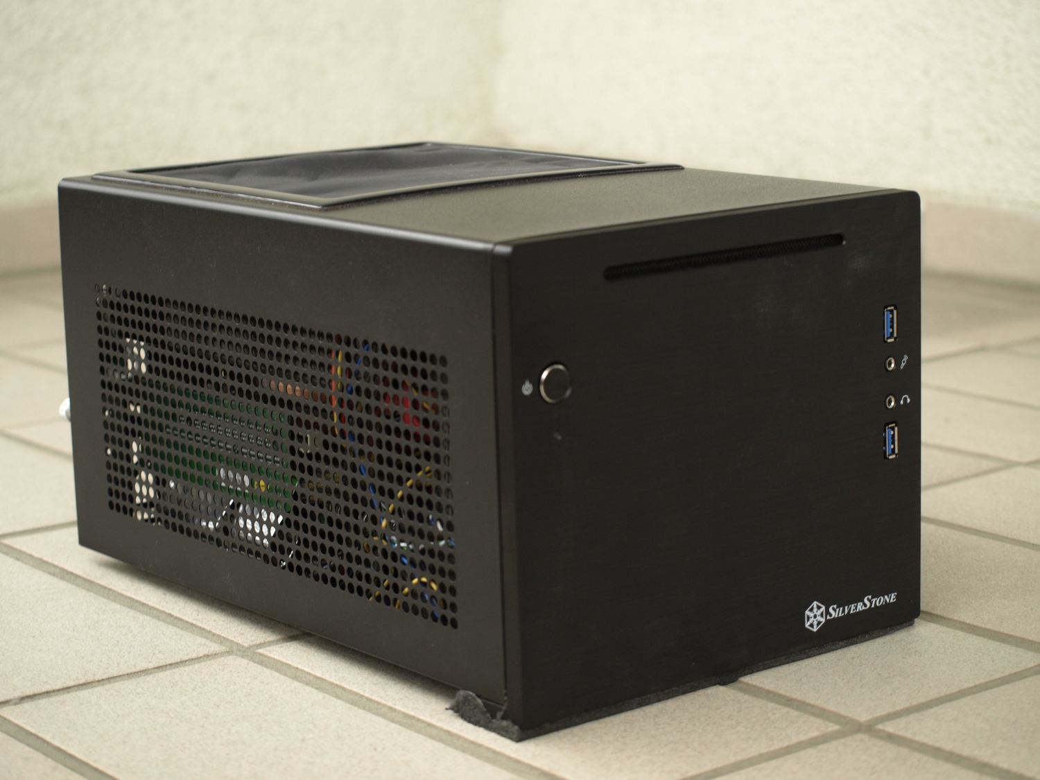

Das letzte Update ist schon etwas länger her, obwohl der PC seit Monaten problemlos läuft.

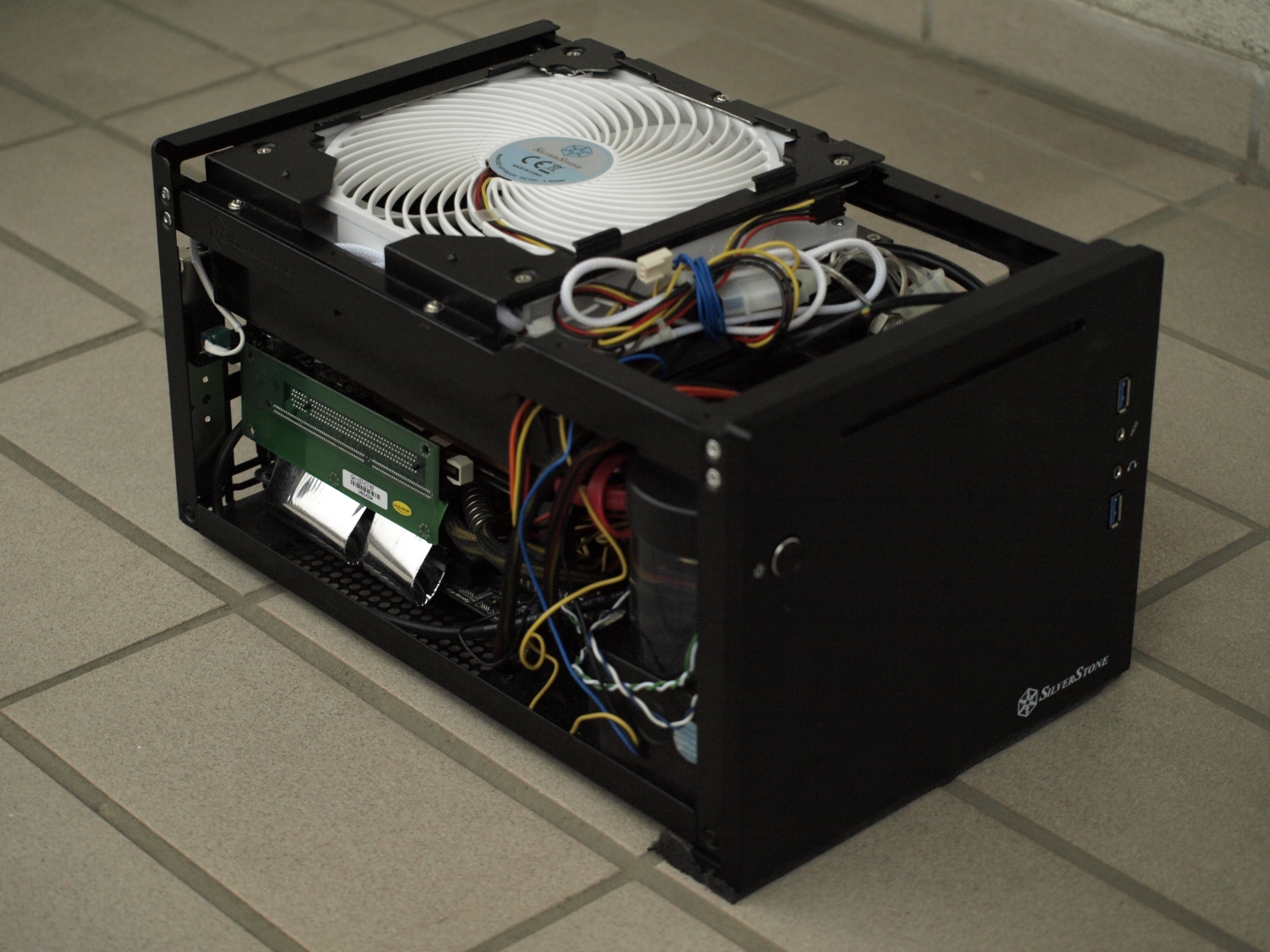

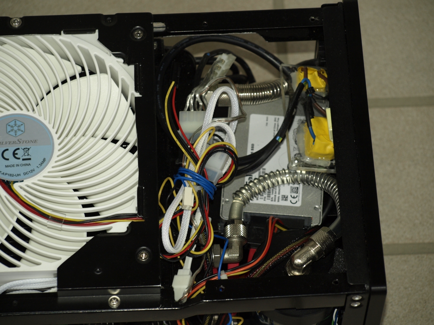

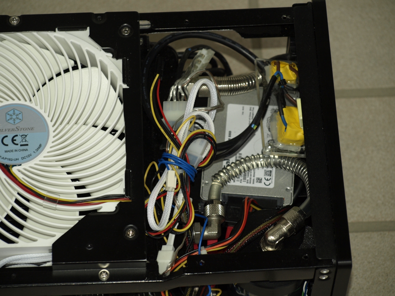

Da ich nicht länger warten wollte bis Noiseblocker, Noctua oder Silverstone neue 180mm Lüfter vorstellen habe ich zum SilverStone AP182 gegriffen.
Kein Lüfterklackern mehr im Idle und die Drehzahl unter Last ist nicht mehr so hoch, aber leider noch immer laut. Eine 500GB SSD (Crucial BX100) gab es auch und somit sind nun zwei SSDs im System verbaut.
Die finalen Bilder sind auch erstellt und werde ich bald einstellen.

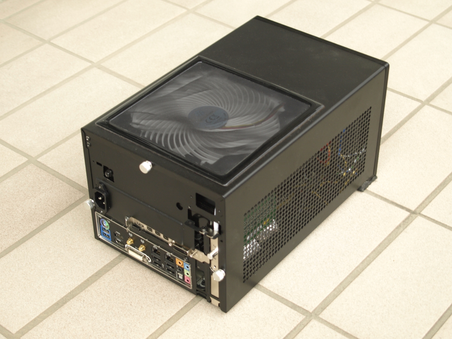

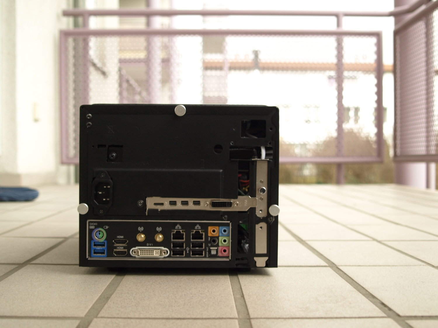

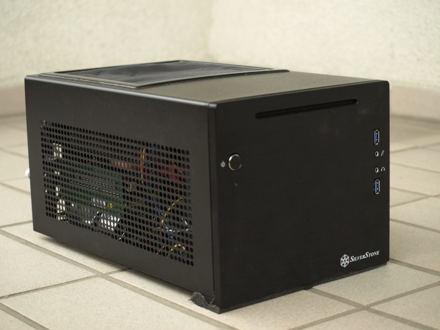

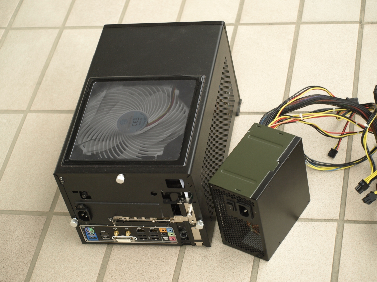

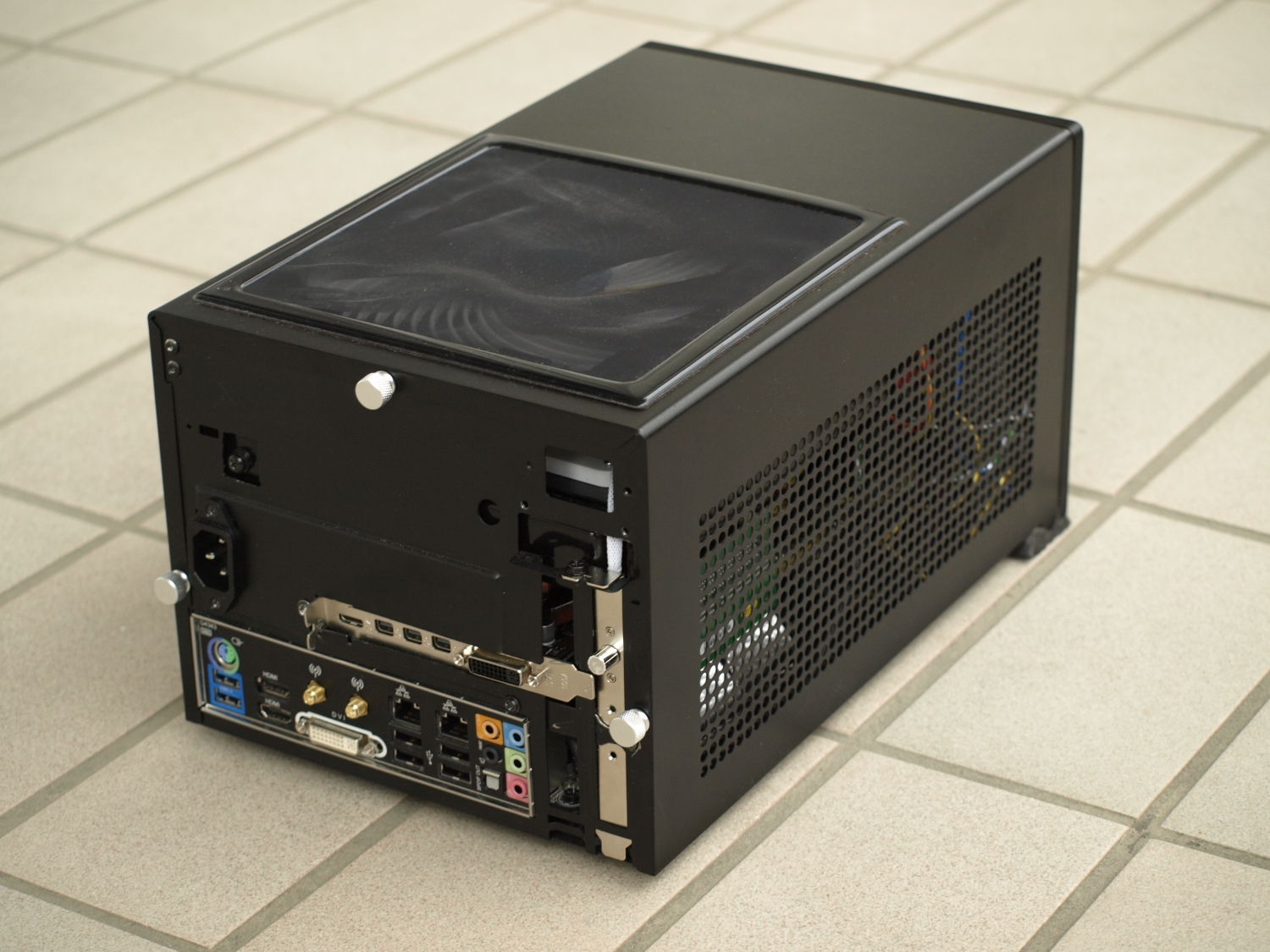

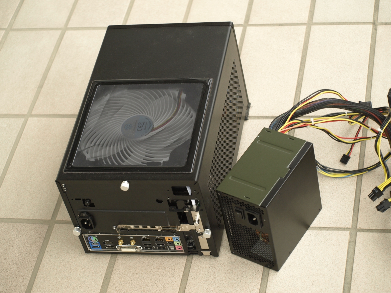

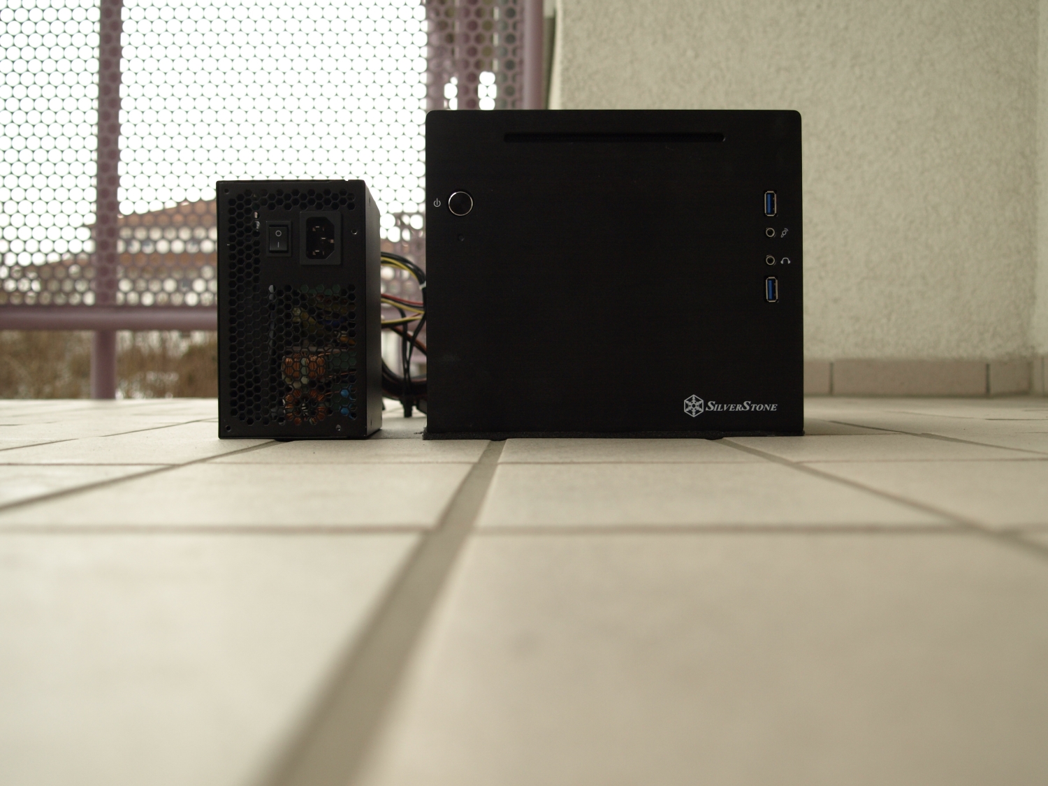

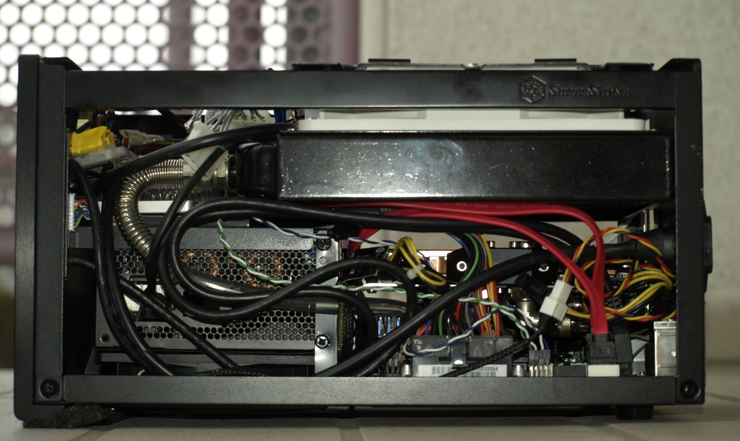

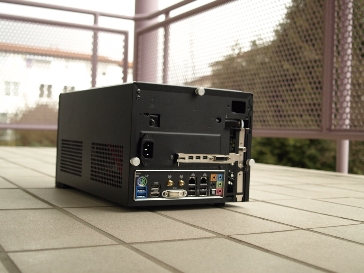

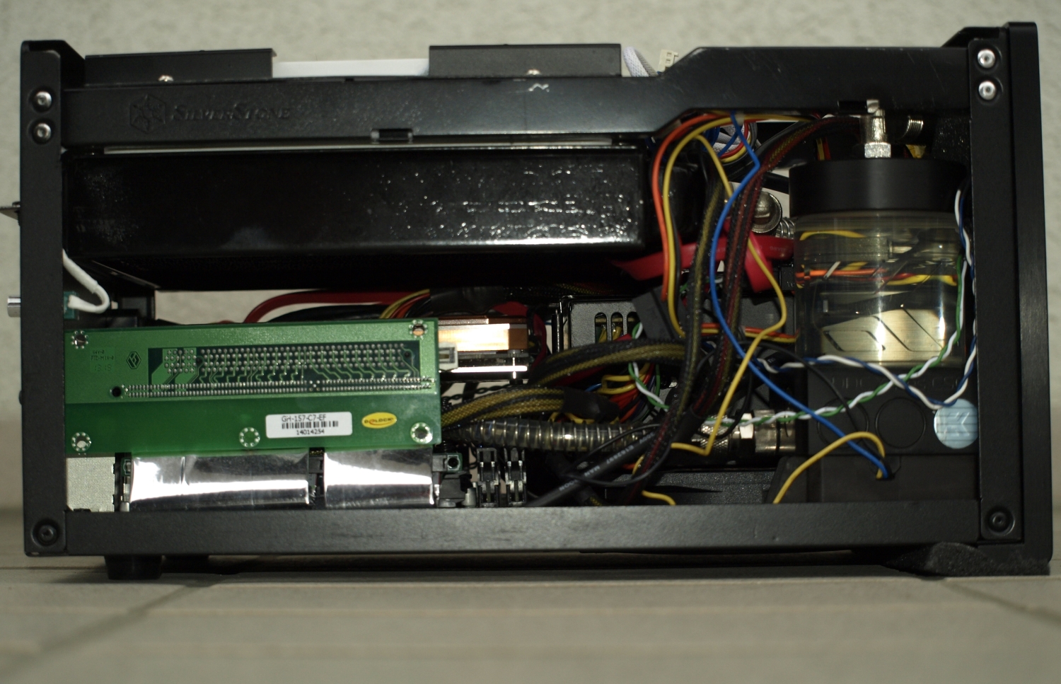

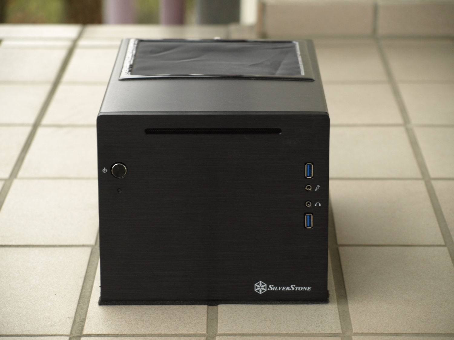

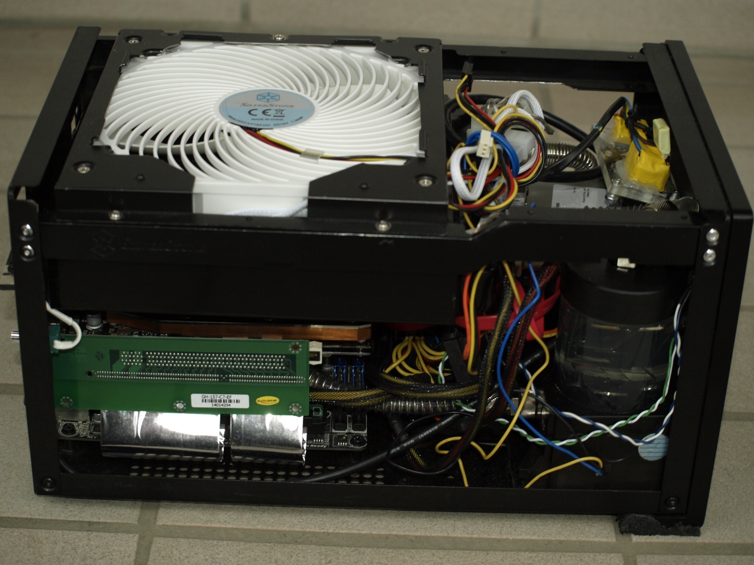

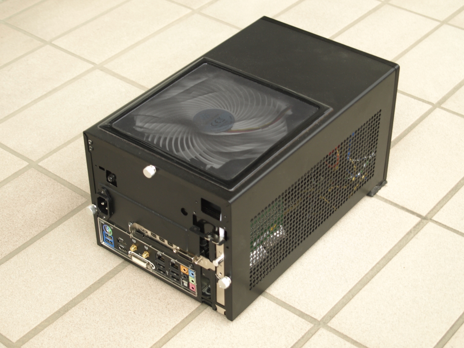

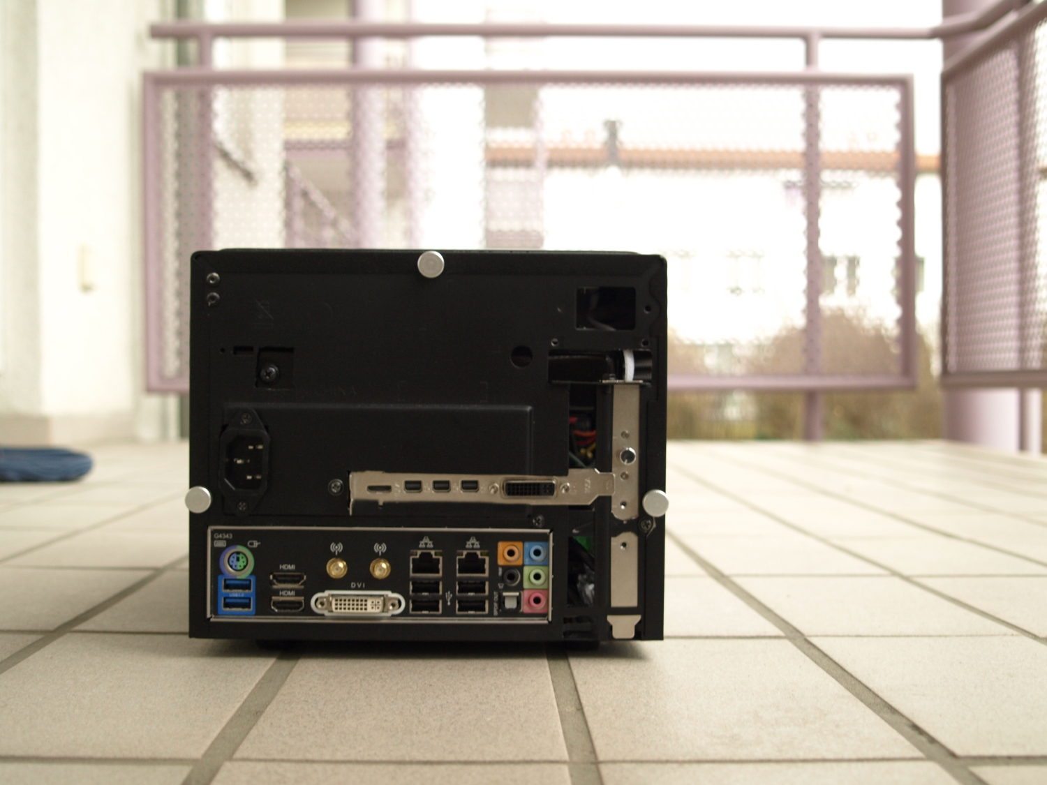

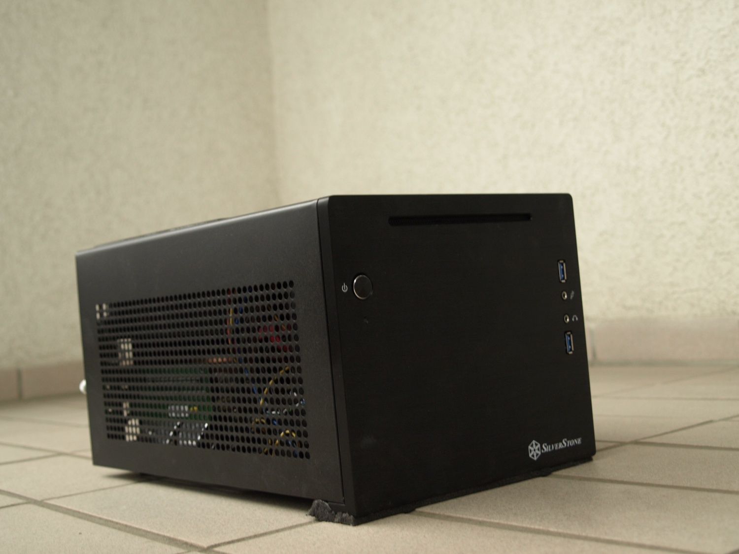

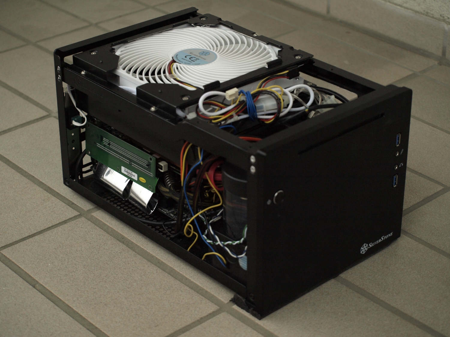

So die finalen Bilder

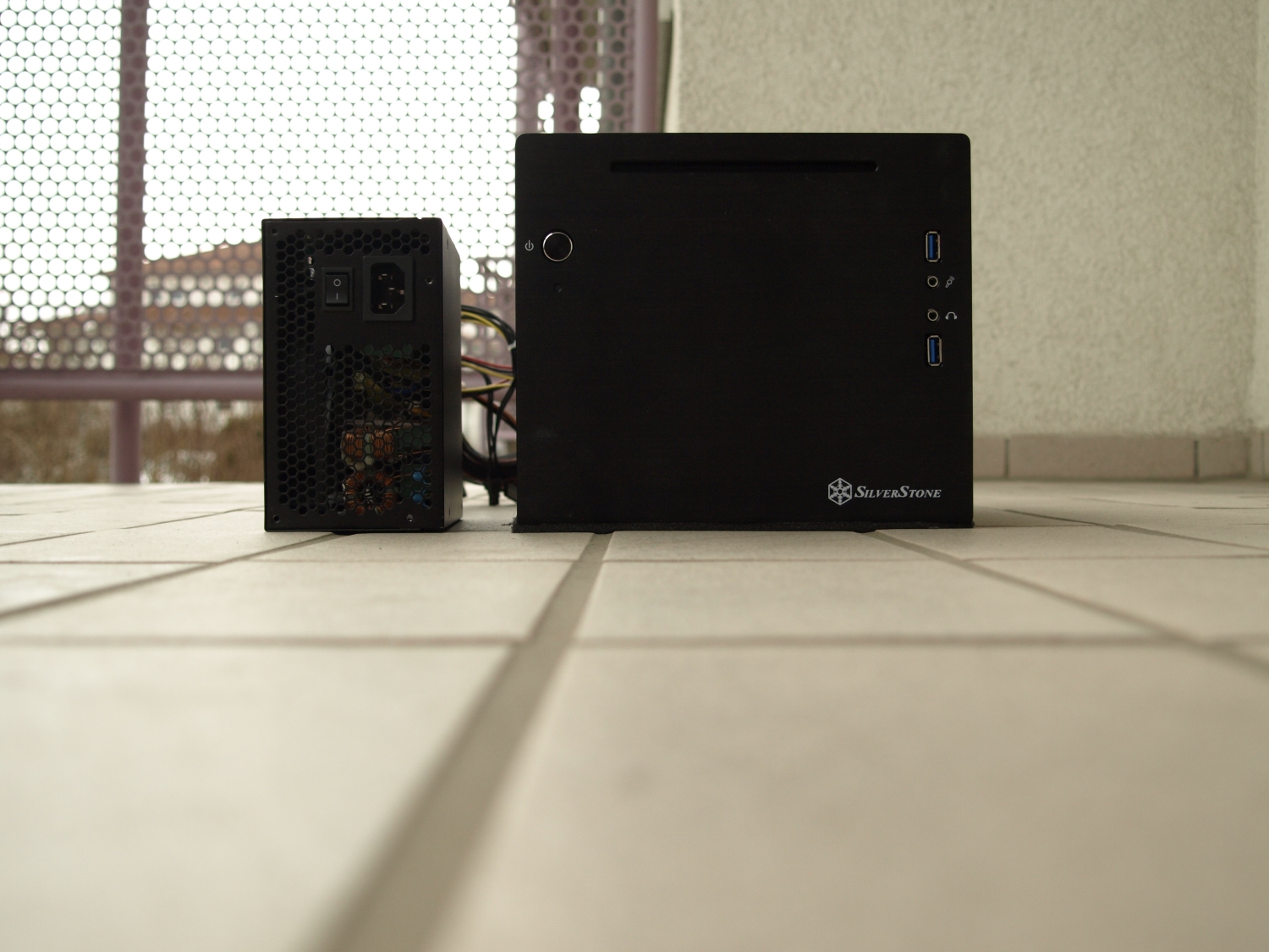

Wie kompakt das ganze ausfällt kann man denke ich gut sehen, wenn das ATX-Netzteil daneben steht. Wie gesagt 14,8 Liter inkl. Wasserkühlung.

Wie viel Platz hast du eigenlich auf der eigentlichen Grafikkartenseite des Gehäuses zwischen Gehäusewand und Radiator ?Auf den Bildern sieht das fast so aus als ob die grafikkarte im 2. Slot ganz normal rein passen würde.
Oha, das sieht richtig eng aus auf den Finalen Pics...
Eindeutig tolle Arbeit, mir würde für soetwas die Motivation fehlen, ich brauch Platz zum werkeln :D
Keine Sorge es ist auch richtig eng.
