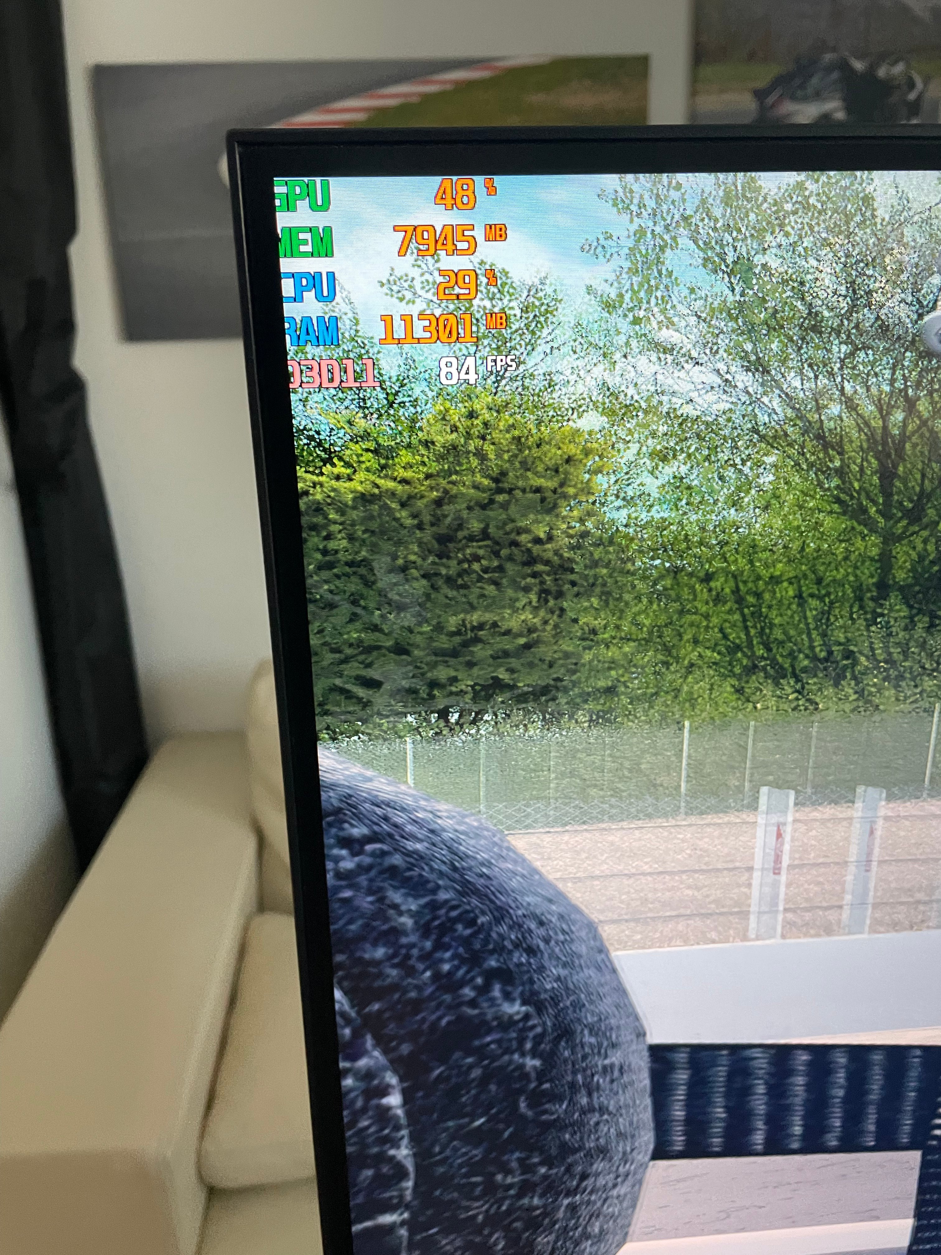

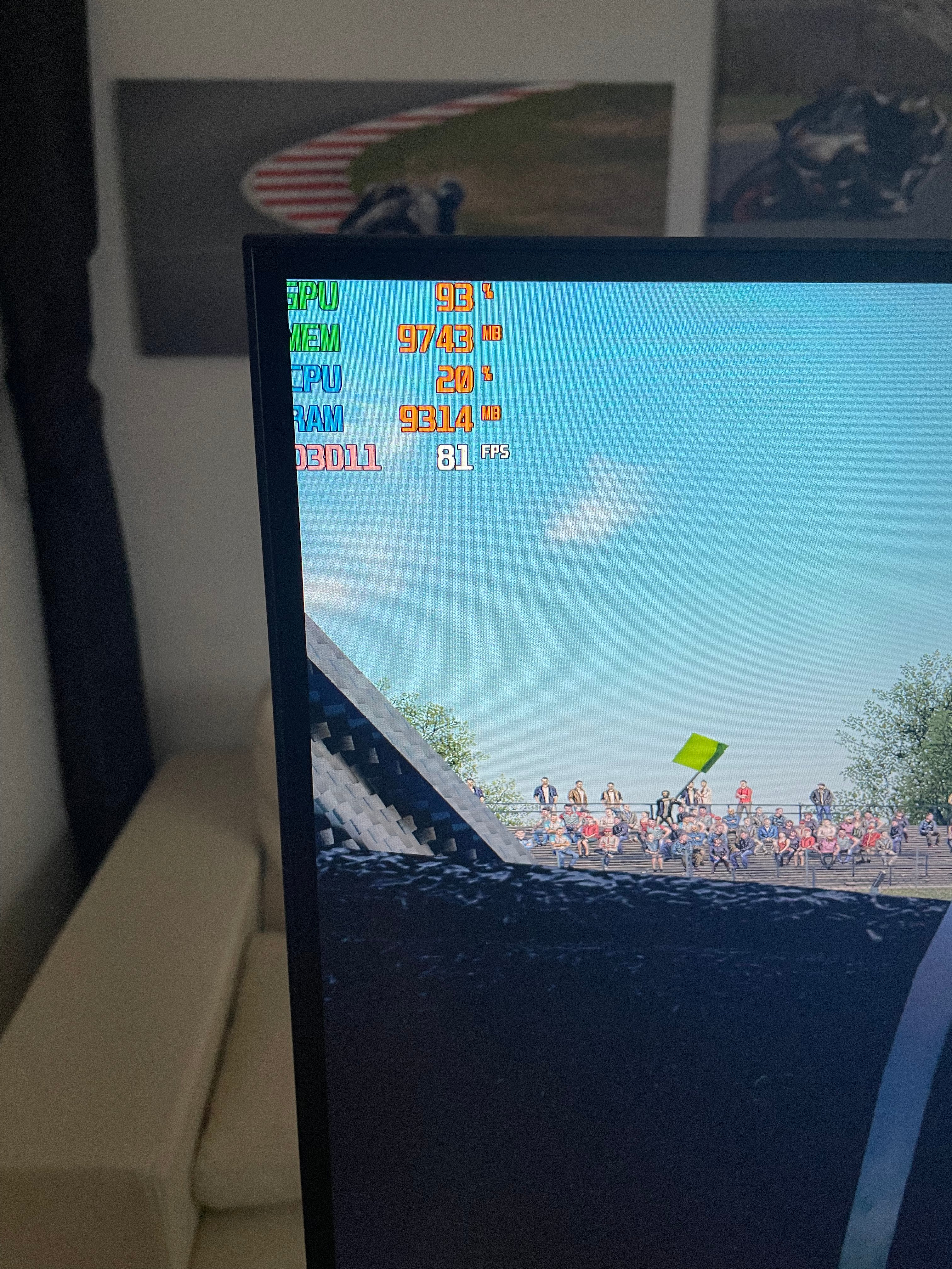

Muss das Thema noch einmal hoch holen . Ich habe mir jetzt eine RTX 4070 TI super zugelegt.
Das passt eigentlich alles auch. Nur habe ich jetzt immer öffter das Problem das das Bild immer kurz stockt.
Nach den Zahlen der Überwachung sieht das aber garnicht so schlecht aus.
Folgendes Zenario.
Asetto Corse Via SIM Hub starten, alleine Fahren geht noch. Wenn ich ein Rennen mache geht hier schon kurz nach dem Bild die Probleme los das das Bild für 1-2 sek. hängt. Fahre ich ich weiter kommt in meinem mittleren Bildschirm nach ca. 1min. rechts oben GPU Auslastung über 90% . wenn ich dann aber im dritten Bildschirm links von mir schaue, hier sind die Zahlen von GPU, CPU, Speicher und FPS eigenlich OK. Ich weis auch nicht welches Programm mir das im mittleren Monitor anzeigt. Das kommt immer nur kurz für 1-2 Sekunden.
Kann mir hier jemand ein paar Tipps geben

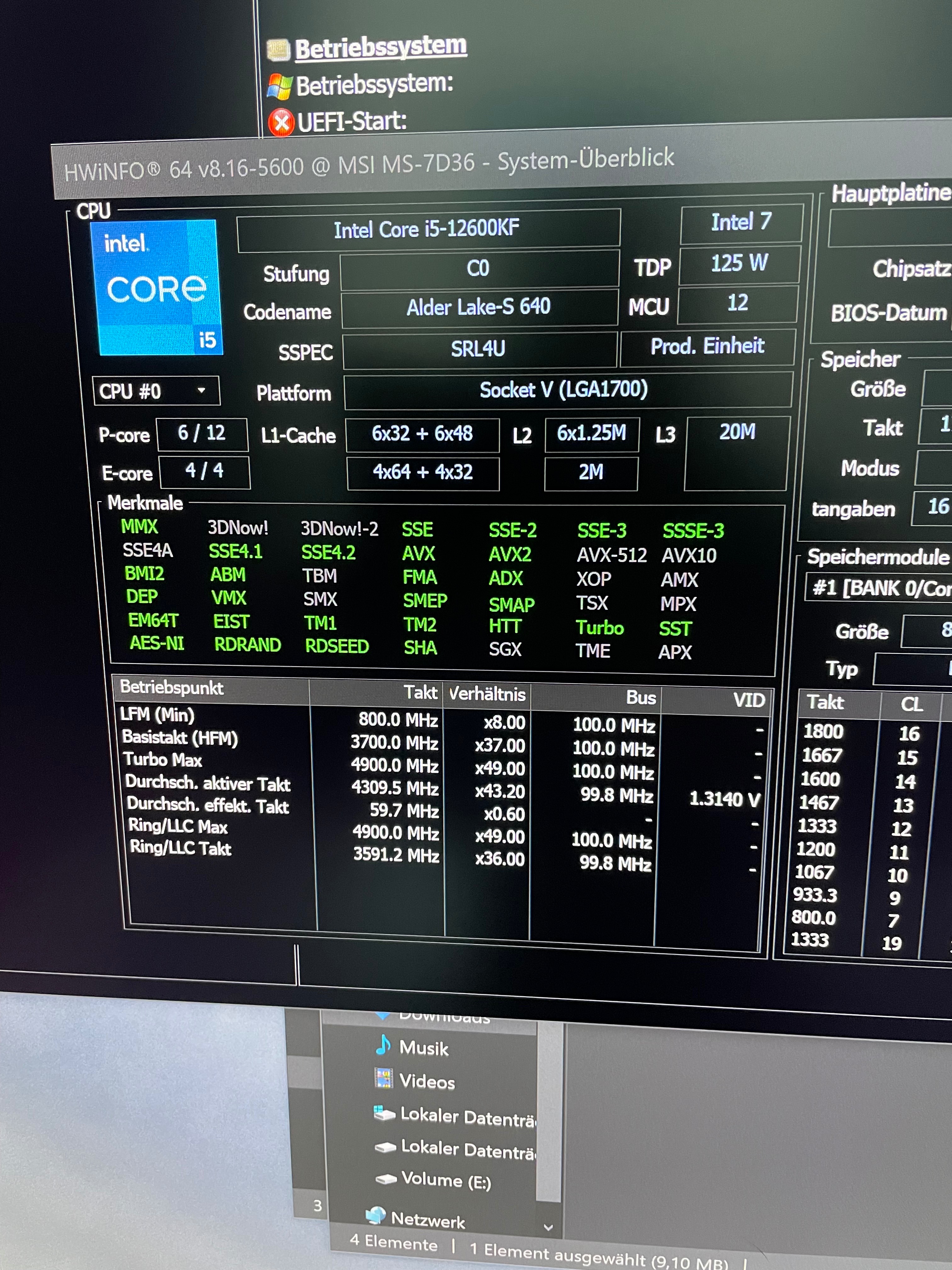

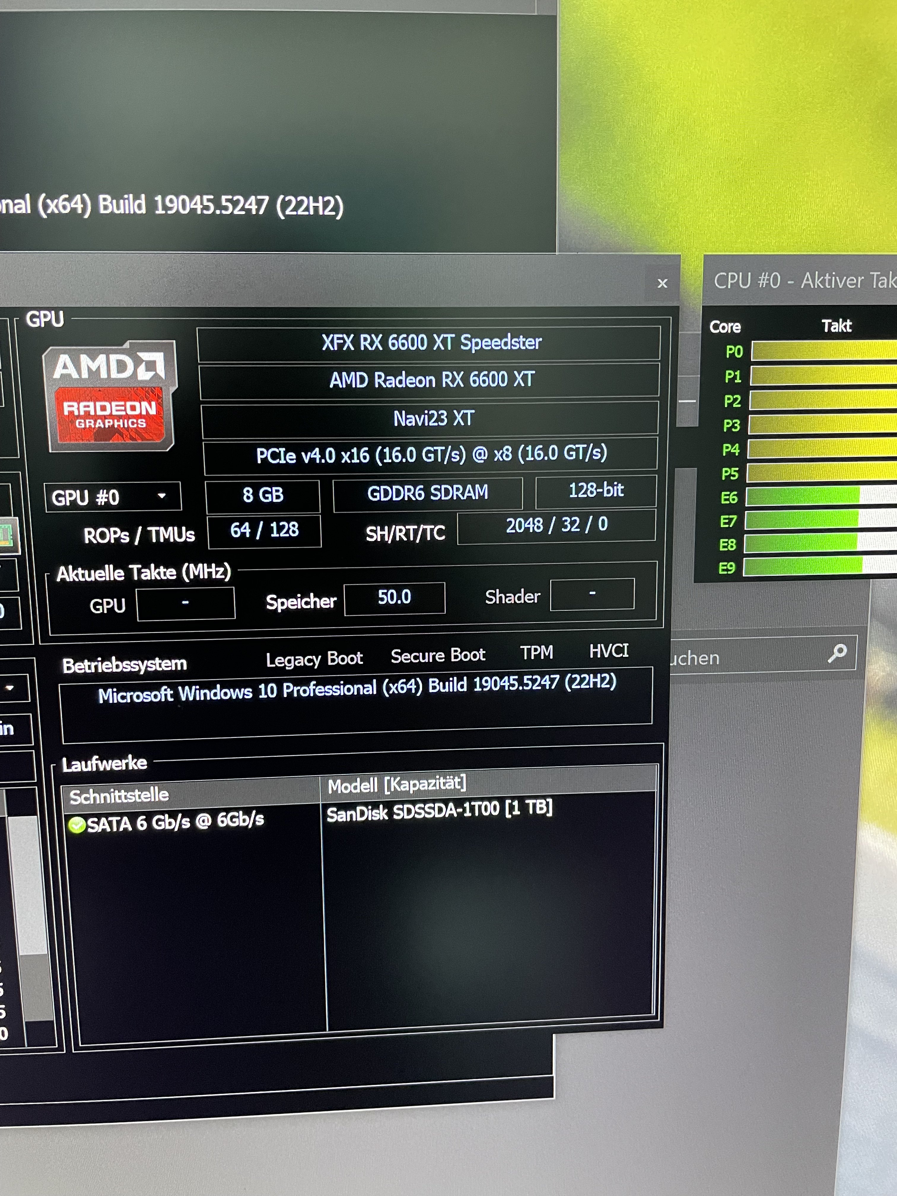

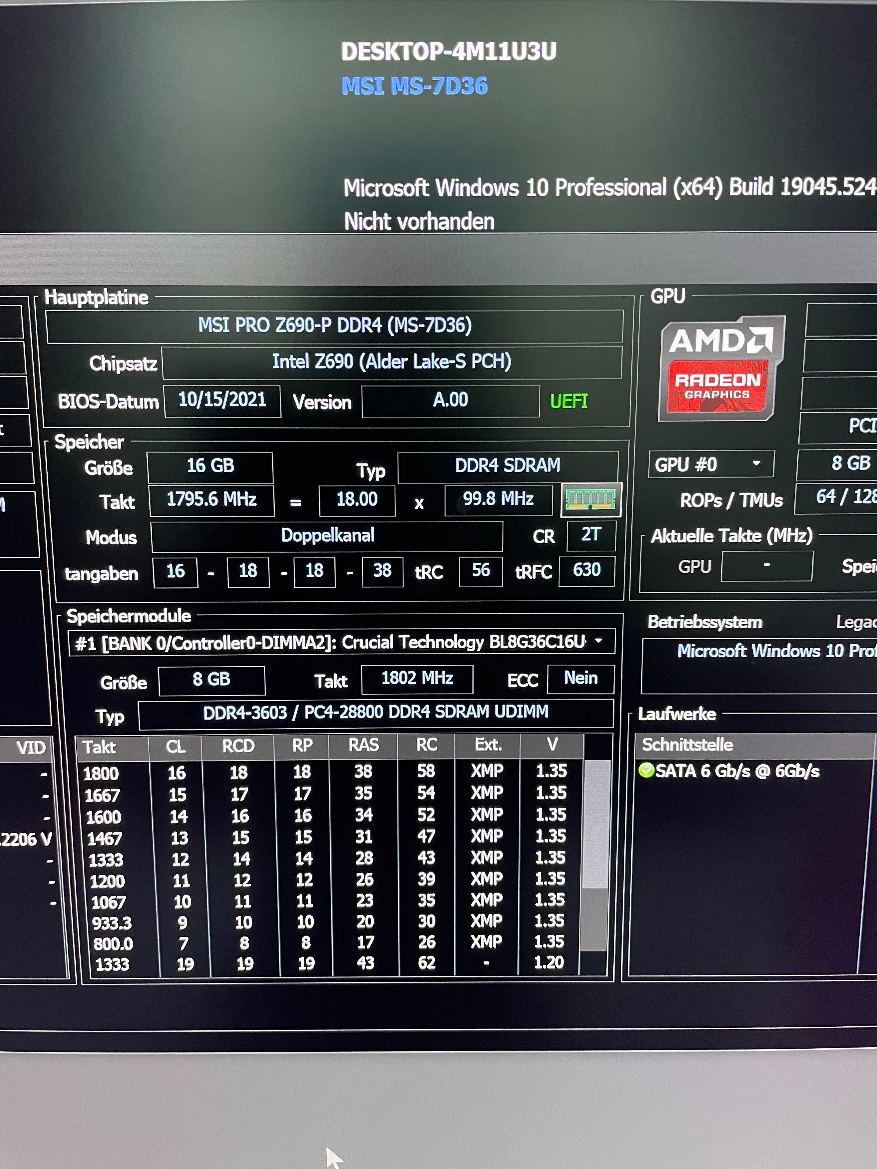

Also als erstes würde ich ein BIOS-Update machen. Das ist ja noch das BIOS, mit dem das MoBo kam... (Danach wieder richtiges XMP-Profil wählen). Dann solltest du versuchen herauszufinden, welches Tool da läuft. Mehrere Monitoring-Programme können sich natürlich auch beißen.

Hallo Ich muss hier mein Thema nochmals hoch holen.
Ich wollte hier mein Ram Speicher etwas erhöhen. Von jetzt 16 auf min 32 oder noch größer.
Kann ich hier die jetzigen Ram Speicher behalten und zusätzliche Module einsetzen ( eventuell 2x16) oder funktioniert das so nicht.
Ich merke bei manchen Spielen das hier der DDR schon ausgelastet ist.
