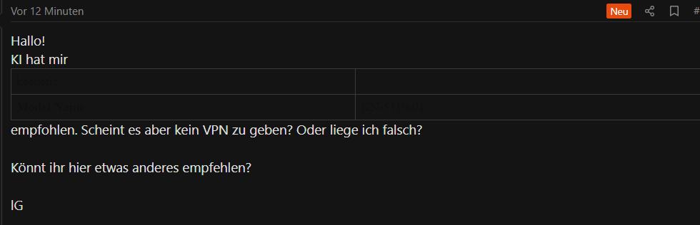

Du hast eine Farbformatierung im Text:herrybert schrieb:keine ahnung warum man es da nicht lesen kann
Code:
[SIZE=14px][FONT=Amazon Ember][COLOR=rgb(15, 17, 17)]...[/COLOR][/FONT][/SIZE]
Die für eine Darstellung sorgt, die man im Dark Mode logischerweise kaum lesen kann. Du hättest nicht die Tabelle irgendwo herauskopieren sollen, sondern einfach nur den Namen des Routers in Deinen Beitrag einfügen können.

einfach markierenAsghan schrieb:Als Darkmode User nicht lesbar.
