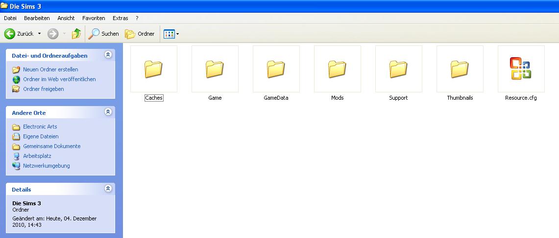

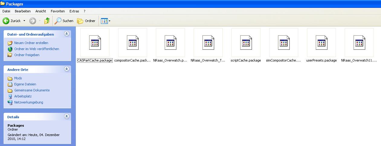

also wie mein ordner aussieht habe ich angehängt. der pfad lautet: C:\Programme\Electronic Arts\Die Sims 3
meine resource.cfg datei beinhaltet:
Priority 500
DirectoryFiles Mods/Files/... autoupdate
PackedFile Mods/Packages/*.package
alle .package dateien hab ich in den ordner mods -> package (ebenfalls angehängt) eingefügt. das format wird nicht erkannt, was allerdings meiner meinung nach keine rolle spielt.

1) Die Screenshots helfen nicht, da man den Adresspfad nicht sehen kann.
2) Ich hatte weiter oben darauf hingewiesen, das der Mods-ordner hierhin muss:
Eigene Dateien\Electonric Arts\Sims3\Mods <- da muss das Resource File rein. SONST NIX.
Dadrunter macht man den Packages ordner und dort kommen dann die Packages rein.
Nix in C:\programme\Sism3 etc. oder so.
3) Die Frage ob andere mods gehen, hast du nicht beantwortet. Es stellt sich die Frage ob du generell keine mods installieren kannst oder nicht weißt, wie das geht oder ob es nur dieser mod ist, der nicht erkannt wird.
