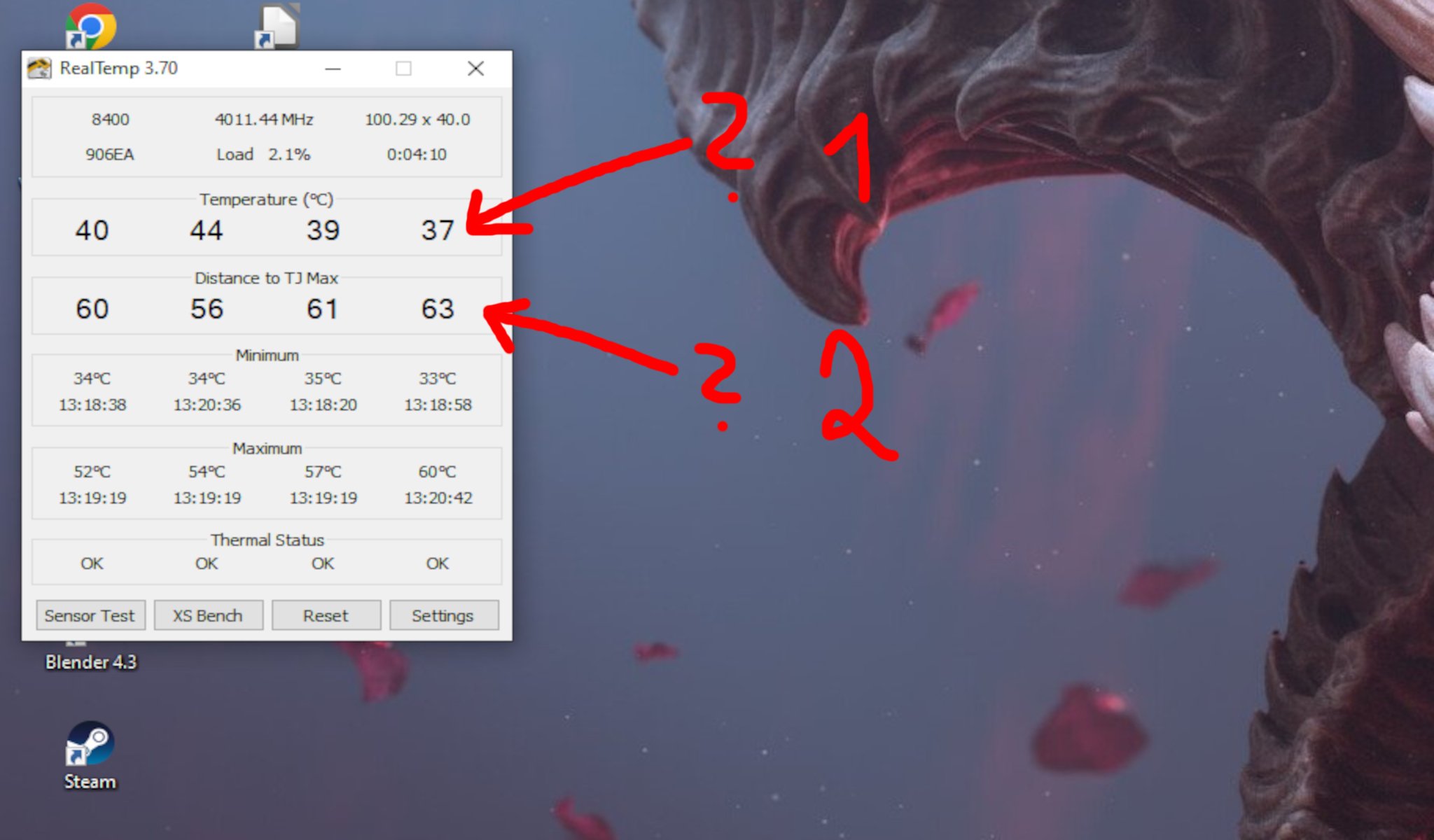

So hier ist ein Screenshot von RealTemp 3.70
Ist das wo die 1 steht meine Temperatur des CPU?
Und was ist 2????
Vielen lieben Dank

2 ist Distance to TJ Max
Reaktionen: AlecGiovanni und Azghul0815
Zum auslesen würde ich übrigens hwinfo64 empfehlen. Deine 2 ist der Abstand zur erlaubten Maximaltemperatur. Die Entwicklung von RealTemp wurde übrigens schon 2012 eingestellt....

Steht doch drüber was es für Werte sind, abgesehen davon nimm ein anderes Tool, wie z.B. HWiNFO.
Reaktionen: Schildbrecher und AlecGiovanni

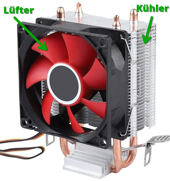

Hier mal an einem einfachen Beispiel, was was ist.
