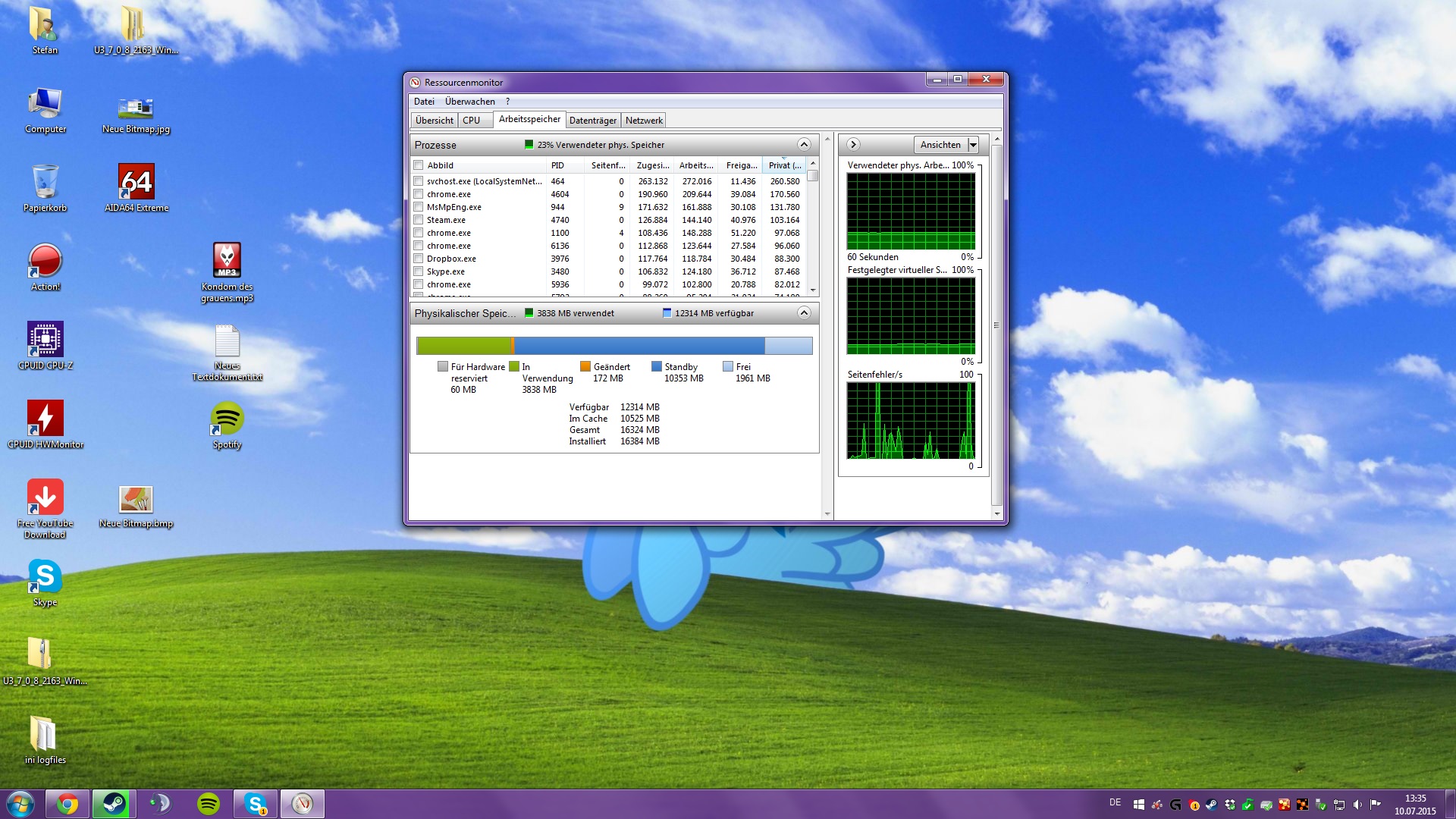

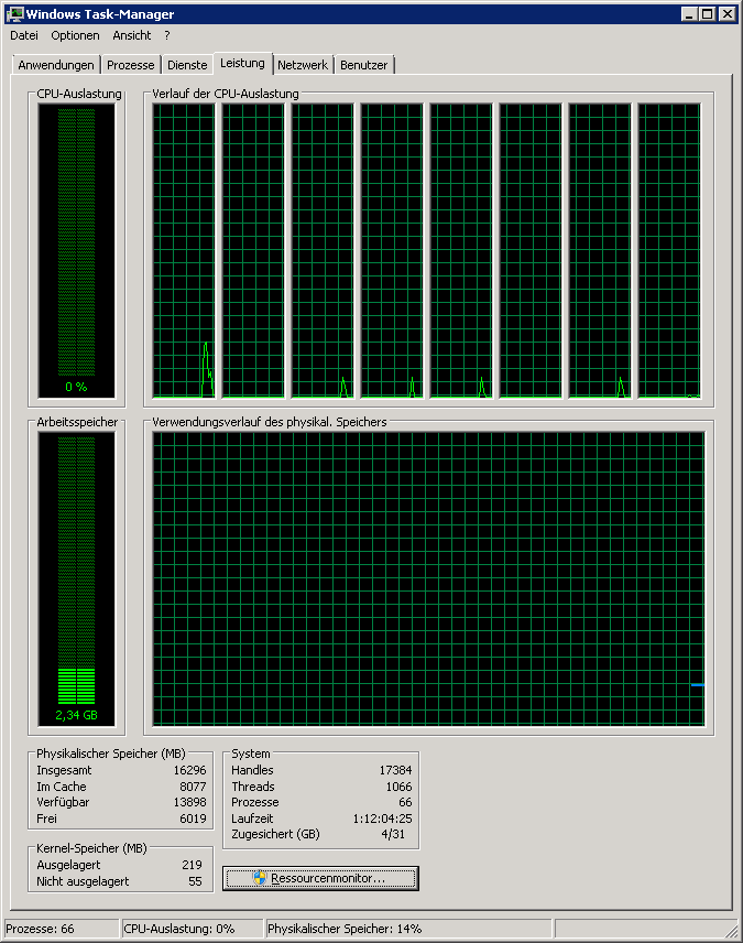

Och HisN, ich dachte eigentlich du hast Ahnung... :( Es gibt eben doch Fälle (entgegen sonstiger Meinungen), wo Solches nicht zutrifft und beim Otto-Normal-Verbraucher wahrscheinlich auch nie zutreffen wird, da eben gar nicht so viel vorhanden ist, dass es sinnvoll erscheinen könnte, den kompletten RAM zu nutzen.
Ein paar Datei Operationen und das RAM ist voll.
Es reicht wenn Du ein 8GB MKV von A nach B schiebst^^

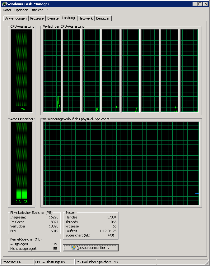

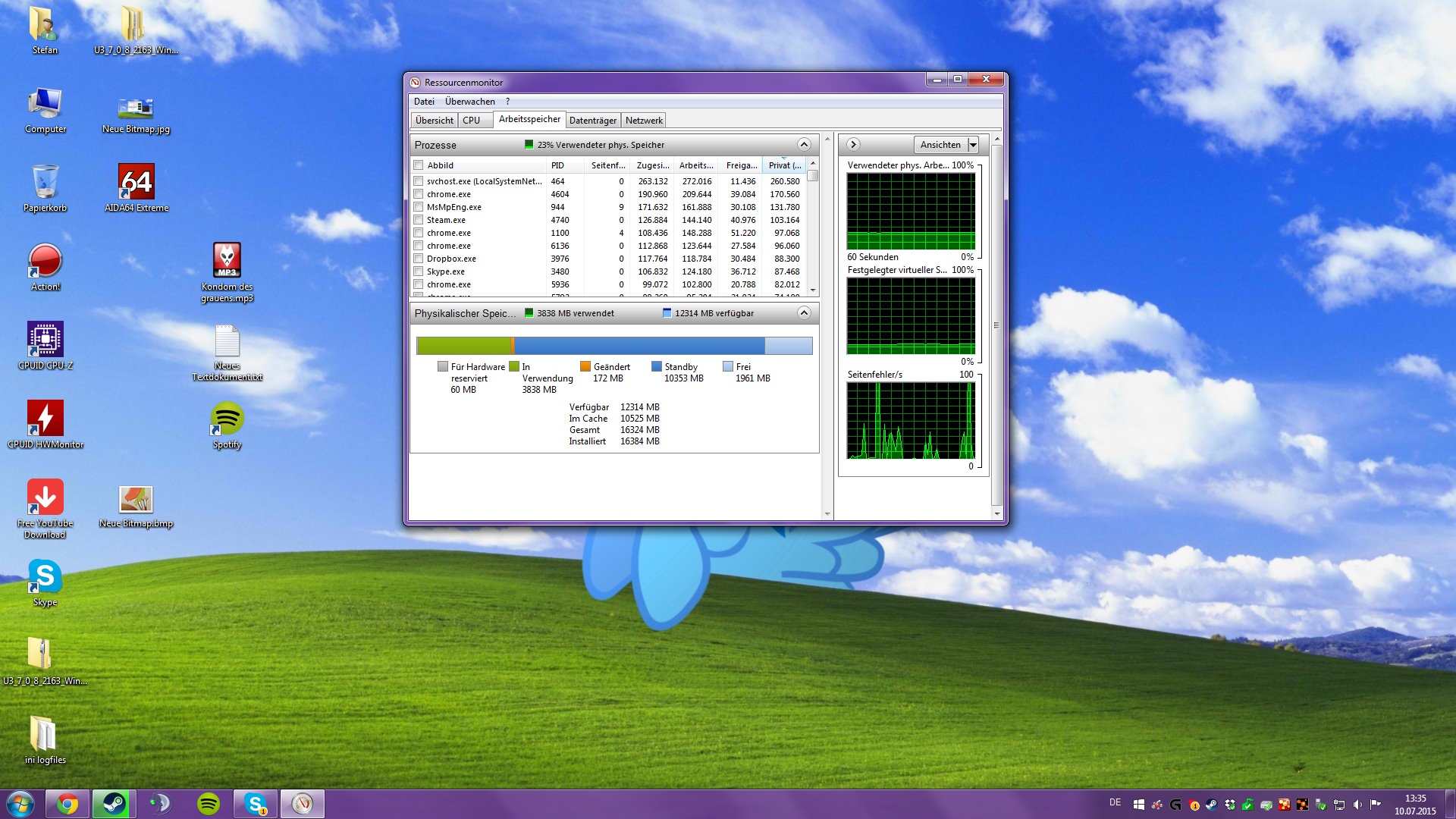

Was hat übrigens Deine Arbeitsweise mit meiner Ahnung zu tun?
Hab nur ein paar Runden League opf Legends gespielt, was auf YT und CB gesurft und mit ein paar Freunden auf Steam geschrieben und nebenbei was Musik gehört und mein Ram ist nach 2 Stunden fast voll ohne das ich was aufwendiges gemacht habe. Bei meiner HDD wo ich die noch als Systemplatte hatte, hat man es extrem gemerkt, da bringt viel Ram definitive was, bei einer SSD wird es nicht mehr so wichtig, beschleunigt aber auch merklich etwas.
