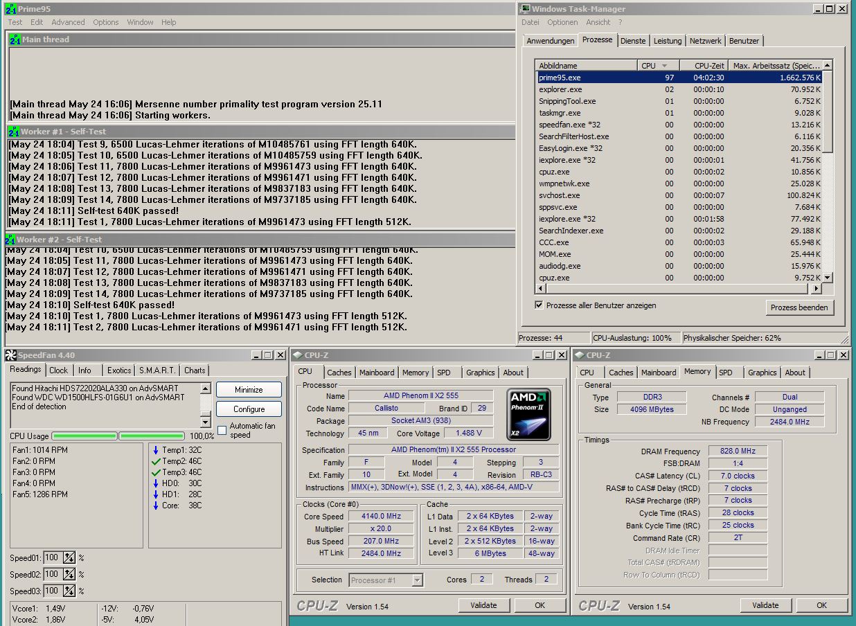

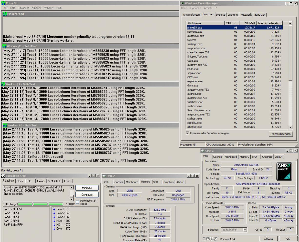

Ich habe selber den Noctua D14 und komme da deutlich niedriger .
Die 43 / 44 ° habe ich in etwa bei einem übertakteteten x2 555 @ X3 bei 4 Ghz .

@Triton99: Habe gerade geshen, dass du deinen Proz. in dem einen Setting auch nur bei 1,12V betrieben hast. Ist doch sicherlich ein Unterschied zu 1,3V oder?
