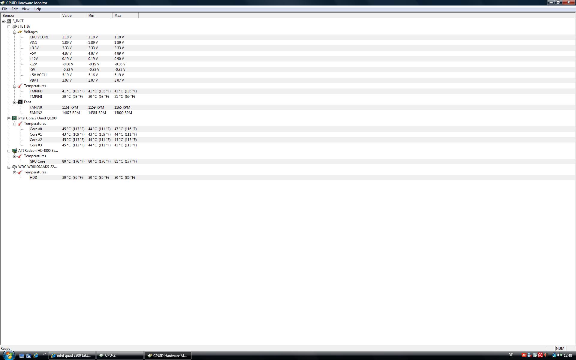

Yorkfield schrieb:Die GPU erscheint mir etwas heiß, vorallem wenn es sich, wie ich annehme, um einen Idle Screenshot handelt. Alle anderen Werte sehen gut aus.
ja ist ein idle screen und ich bin auch sehr irretiert wegen der gpu temperatur ist nocht normal oder?was kann ich tun

Hi
80°C sind für eine 48xx eigentlich normal im Idle (Lüfter sind recht schlecht justiert).
Was du dagegen tun kannst um die Temps zu reduzieren => Lüfter-speed manuell einstellen z.B. mit RivaTuner ;-)

René81 schrieb:Die Temps sehen gut aus, aber die der GPU scheint mir mit 80°C zu hoch.
Auch die Voltages stimmen nicht, scheint auf eine veraltete Versions des Tools zurückzuführen sein.
ZB: 12V Schiene bei 0.xxV ???
Lade dir deswegen mal die aktuelle Beta Version von Everest ->klick

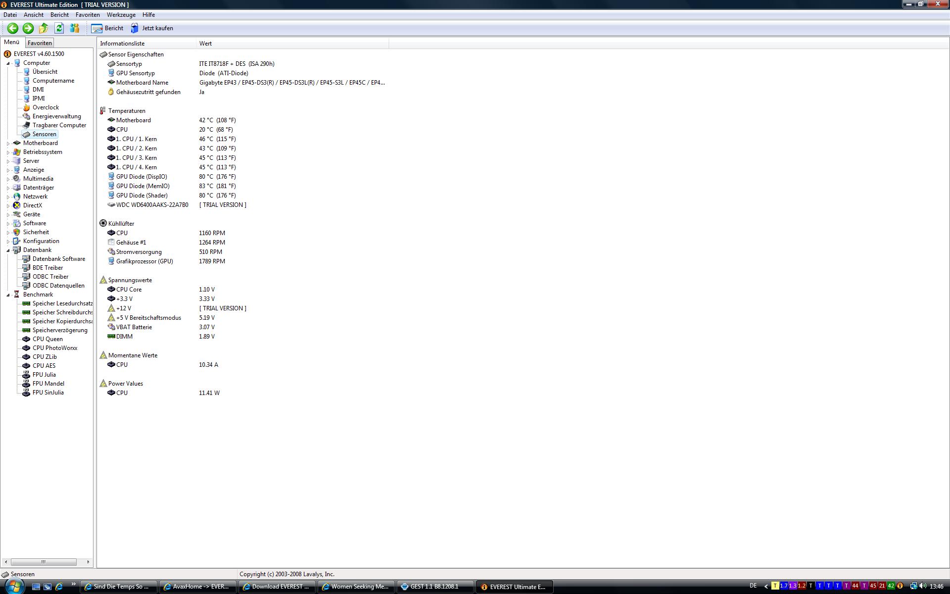

Habe mir jetzt das everest geladen was möchtest du sehen

Jetzt scheinen die Voltages zu stimmen, zB. an der 5V Schiene sieht man es...
Aber die Temp der GPU im Idle sind nicht normal...
Wenn man bedenkt, dass andere Karten zw 45-55°C schwanken und unter Last bis auf 80°C gehen.
Bei dir wären das dann locker an die 100°C+ ...
Lass mal dein Gehäuse offen und checke die Temps nochmal, evtl. ein Lüfter in die Seitenverkleidung bauen und nochmals testen.
Meiner Meinung nach, sind 80°C viel zu hoch für den Idle-Betrieb!
mfg
Edit: Du kannst auch im Rivatuner die Drehzahl des Lüfters manuel regeln, steht bestimmt bei 27% - würde evtl. mal 35-40% testen.

@Rene81
Das ist durchaus normal, viele Hersteller regeln den Lüfter so, dass der im Idle extrem langsam läuft. Bei meiner 8800 GTS ist er beispielsweise so geregelt, dass die Zieltemperatur 78°C ist, sprich: Der Lüfter dreht erst auf, wenn die Temperatur über 78°C steigt. Dementsprechend wird sie auch im Idle sehr warm, weil der Lüfter da dann sehr langsam dreht. Ich wette der Lüfter von six400 läuft im Idle nur mit 30% oder so.
