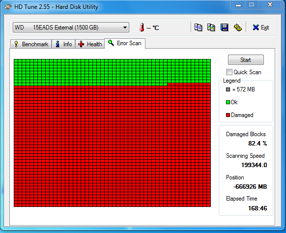

Was ist nur passiert.. Vor paar Minuten glaube hatte die Platte nen Head-Crash oder so :/ Die Platte hat geklackert dann hab ich sie ausgemacht wieder angeschlossen dann kamen so komische Geräusche(geklacker und als was an der Platte Schleifen würde), dann wieder den Saft abgezogen und dann ging sie wieder und wurd auch wieder erkannt, was ist den da passiert?
Vielleicht hat sie einfach ein Strom oder Kabel/Anschlußstecker Problem. Tausche mal die Kabel und prüfe auch durch vorsichtiges wacken an den Stecker zur Platte, ob eventuell ein Löstellenbruch vorliegt.

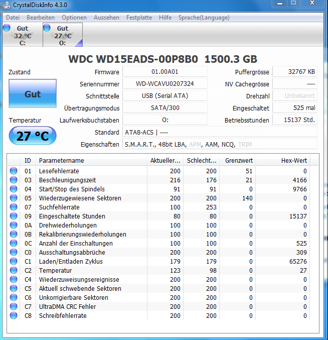

Hi, die Festplatte ist bei dem HDTune Error Scan abgestürtzt und hab mir nochmal die SMART-Werte angeschaut da steht NOCH "Gut". Kann man irgendwas an den Werten erkennen? (Screen im Anhang) Über Kontaktprobleme habe ich auch schon nachgedacht ich hab die Festplatte geschüttelt und gemacht sie ist angeblieben :evillol:

Gratulation, Du hast sie offensichtlich totgeschüttelt. Schleifende Geräusche bedeuten Headcrash mit spanabhebender Datenverarbeitung.
Die Tests mit dem Herstellertool werden Dir die weitere Verwendungsunfähigkeit der Platte bescheinigen.

Im laufenden Betrieb vertragen HDDs wirklich keine Erschütterungen, jedenfalls um Längen weniger als im ausgeschalteten Zustand mit anständig geparkten Köpfen. Wenn man den Verdacht eines Wackelkontaktes der Kabel prüfen will, dann wackelt man vorsichtig an den Kabeln und schüttelt nicht die Platte, egal wie heftig.
Die S.M.A.R.T. Werte sind zwar noch einwandfrei, aber ich würde die Platte trotzdem schnellstens ersetzen und ihr keine Daten mehr anvertrauen, von denen ich kein Backup habe.

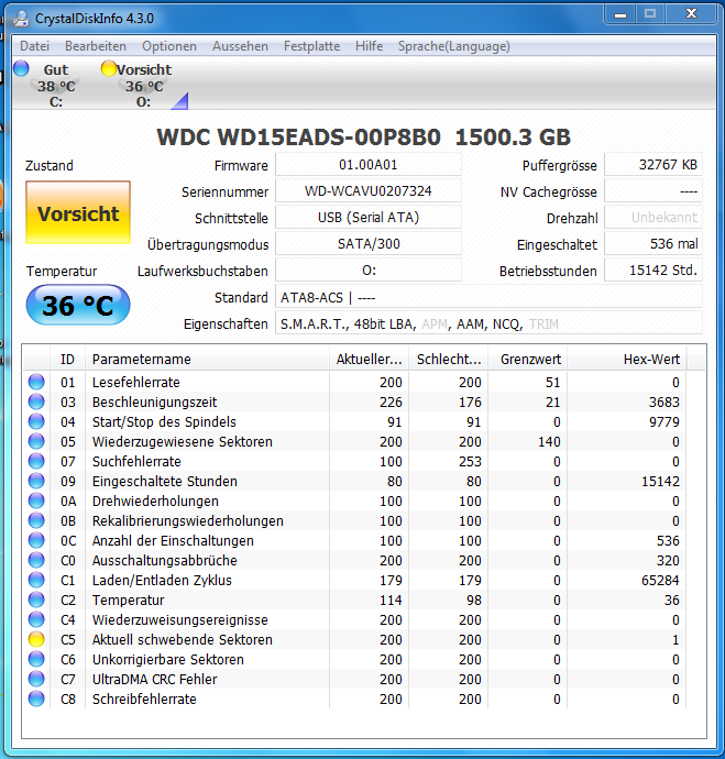

Ok das war mit Status "Gut" jetzt steht Vorsicht wegen einem Schwebenden Sektor wie kann ich den Sektor prüfen das der wieder als "Normal" makiert wird?
Aktuell : 8 Unkorrigierbare Sektoren , 7 Schwebende Sektoren. Der Headcrash hat sie doch leicht beschädigt oder?

Teste deren freie Kapazität mal mit h2testw und dann kannst Du vermutlich zusehen, wie die Zählerstände anzeigen.
Hi Holt danke, Die 8 Schwebenden Sektoren wurden wieder als "Normal" makiert und somit keine Wiederzugewiesende Sektoren. Mit den 8 Unkorrigierbaren Sektoren muss ich wohl Leben :) Zum Glück kommen keine weitere Unkorrigierbare Sektoren dazu.. Ich werde aber trotzdem ihren Zustand zwischen drin hier Posten :)
