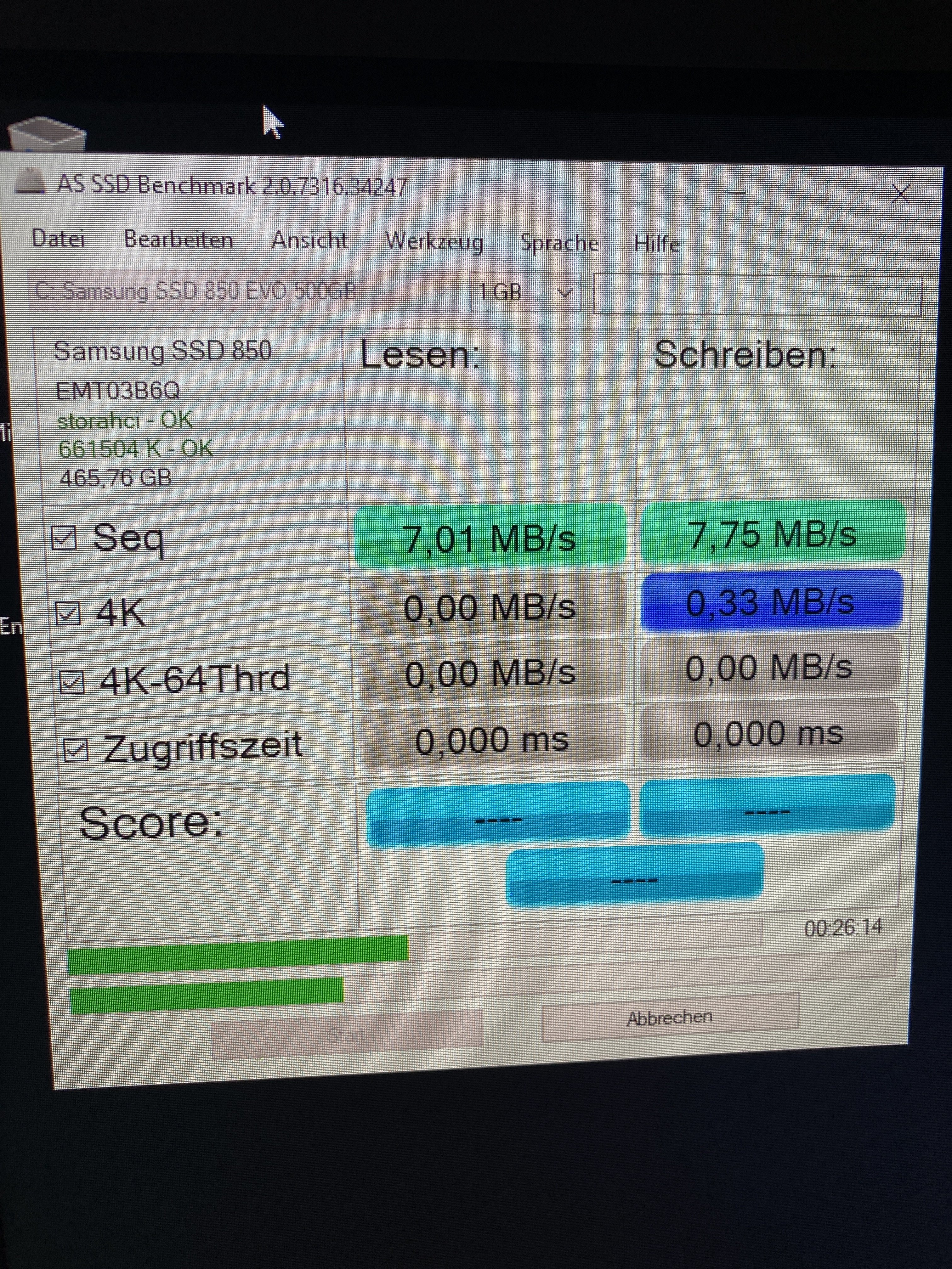

AS SSD Benchmark lässt sich verdammt viel Zeit. Ist das normal?
Das Alignment ist aber richtig(OK)
und Treiber ist der Windows Standard-AHCI Treiber,
dieser sollte nicht das Problem sein wie bereits erwähnt.
Starte am besten mal eine Windows 10 Neuinstallation.
Ist die SSD ebenfalls neu oder hast du die schon länger? Funktionierte sie schonmal einwandfrei?
Wenn du das SATA-Kabel ausgetauscht hast - gegen ein neu gekauftes hoffe ich - bleibt nicht mehr viel übrig.
Mainboard-BIOS aktuell, Version F12e hoffe ich.
Windows aktuell, 1909 Build 18363.815 hoffe ich.
Chipsatztreiber installiert, Version 2.04.04.111 hoffe ich.
Dann wäre meine Vermutung: Mainboard defekt.
