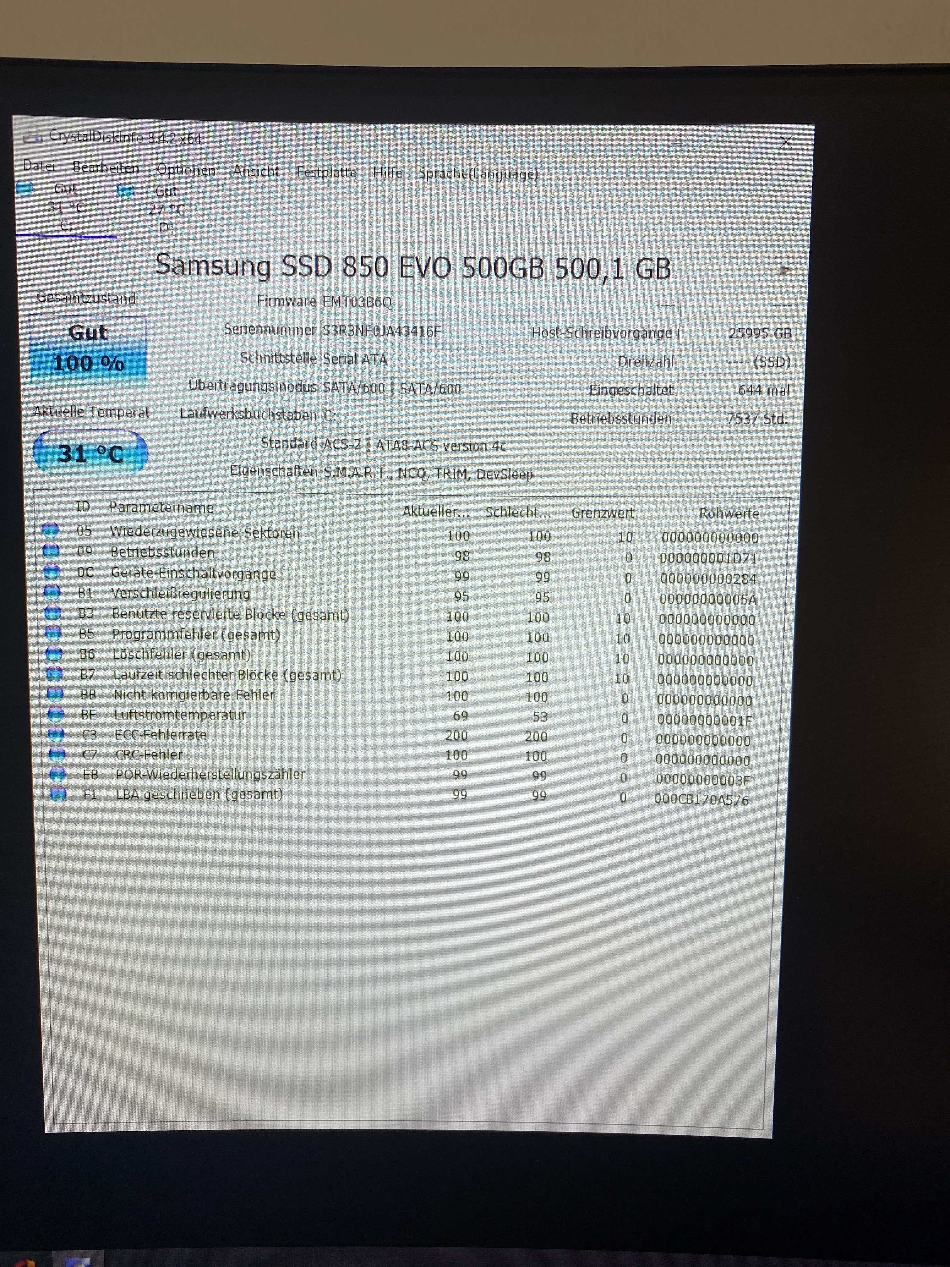

ScreenShot von "CrystalDiskInfo" , aber so, dass man auch alle Werte sehen kann, Fenster soweit aufziehen.
Dann kann man auch sehen ob es bereits Probleme mit den Anschlüssen, Kabel gegeben hat.
"ID: C7 - CRC-Fehler"
werd ich dann sofort machen

ich hoffe man kann es lesen. Screenshotten dauert eine halbe Ewigkeit
Kabel und Anschlüsse OK, laut CDI.
Mehrfaches hartes Ausschalten "ID: EB - POR-Wiederherstelltungszähler" bereits 63 mal.
Ansonsten sind die Werte aber OK.

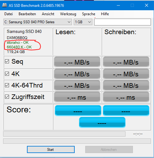

Mach mal einen Benchmark mit "AS SSD Benchmark",
und schau mal ob das Alignment passt bei der SSD,
die Zahl oben links sollte "grün" und "OK" sein.
Evtl. ist auch einfach dein Windows angeschossen.
