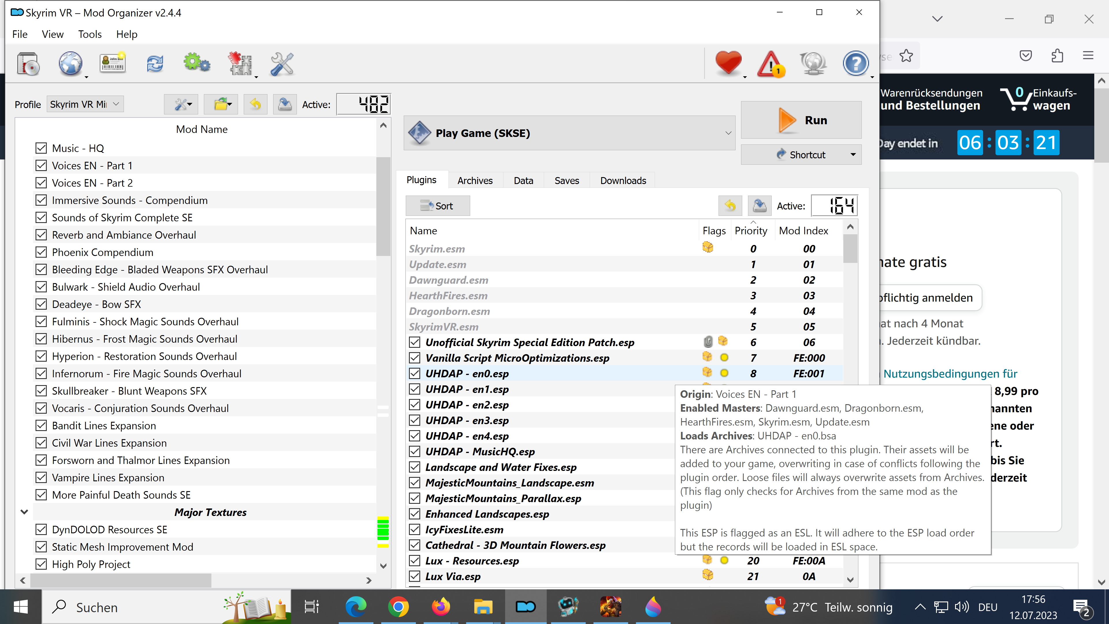

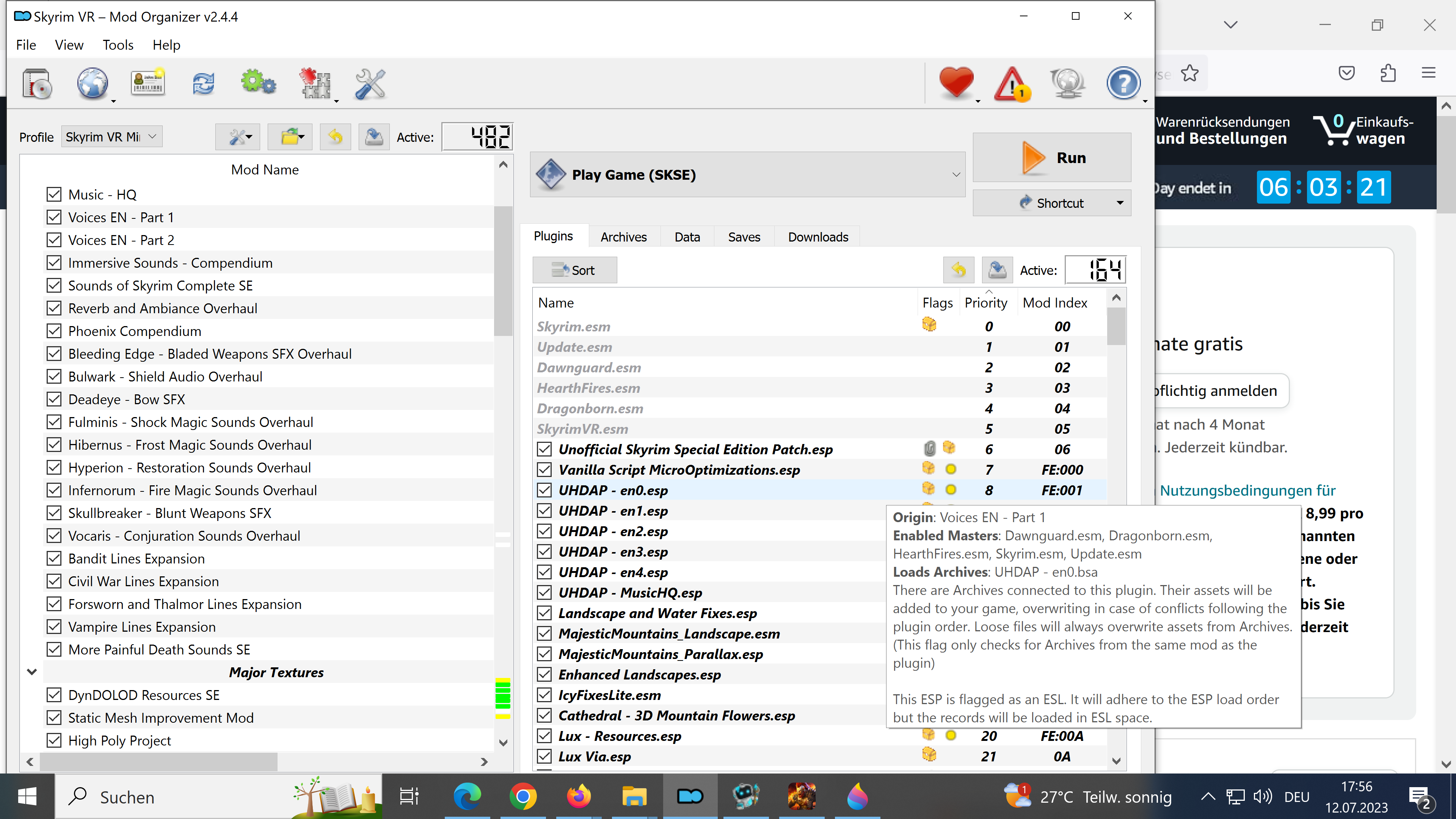

Mal ne Frage zum ModOrganizer selber. Linke Seite steht bei mir 482 Active, rechte Seite, wo man auch "Run" drücken muss, stehen 164 Aktive.
Was bedeutet das jetzt genau? Das 164 von 482 Mods verwendet werden? Oder wird alles verwendet was links ein Häckchen hat??

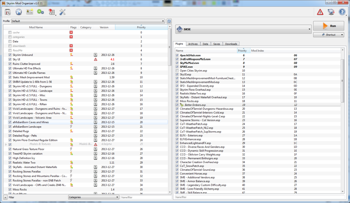

Das hier ist ein Beispiel von Google:
Links stehen alle Mods die du hast und durch anklicken installierst du diese.
Sobald du eine Mod installierst und diese eine esp Datei ( Plugin) hat wird dir das rechts bei Plugins angezeigt.
Viele Grafikmods haben keine esp Datei, daher hast du 482 Mods aktiv aber nur 164 haben eine esp Datei.
Bei einer eigenen Modliste musste man diese esp Datei mit Loot noch sortieren weil manche Modsplugins (esp) müssen zwingend nacheinander geladen werden.
Für dich als Laie ist die linke Seite der Reiter Plugins uninteressant.

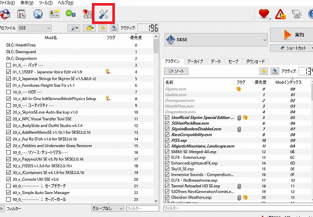

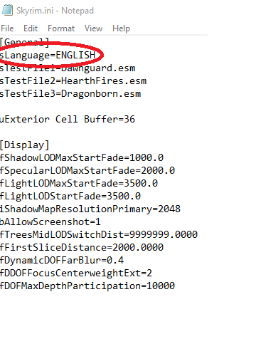

Normalerweise ändern kannst du es in deinen Dokumenten/MyGames/ Skyrim/ ist die Skyrim.ini da steht bestimmt Englisch drin und das musste auf German ändern.
Aber da du Mo2 benutzt musst du auf folgendes klicken und dann open inis folder.

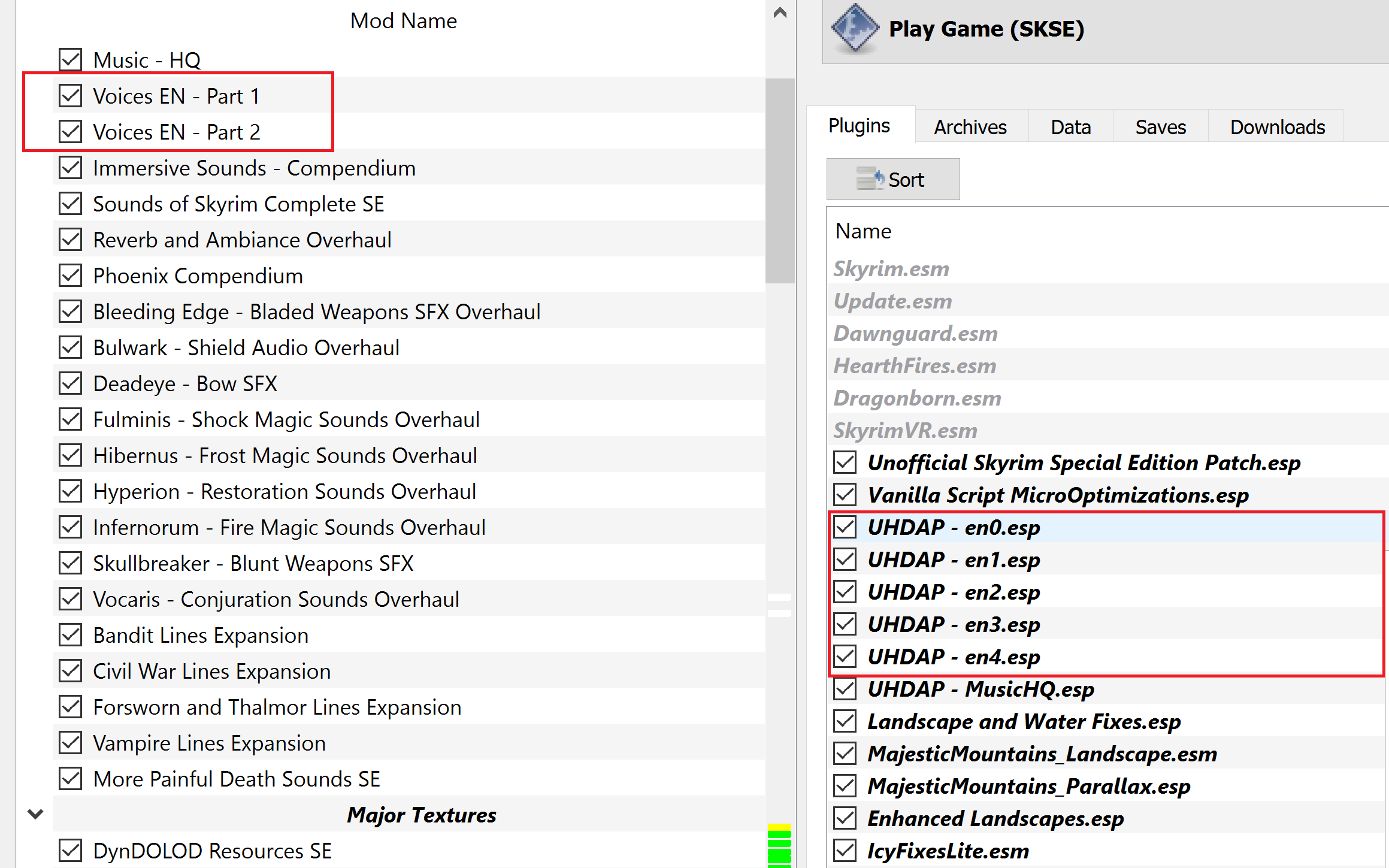

Was für Audio Mods sind in der Modliste installiert ? ?
Es gibt z.B dies Mod https://www.nexusmods.com/skyrimspecialedition/mods/18115?tab=description
und da muss man dann natürlich Deutsch auswählen und du hättest dann Deutsche Sprachausgabe.

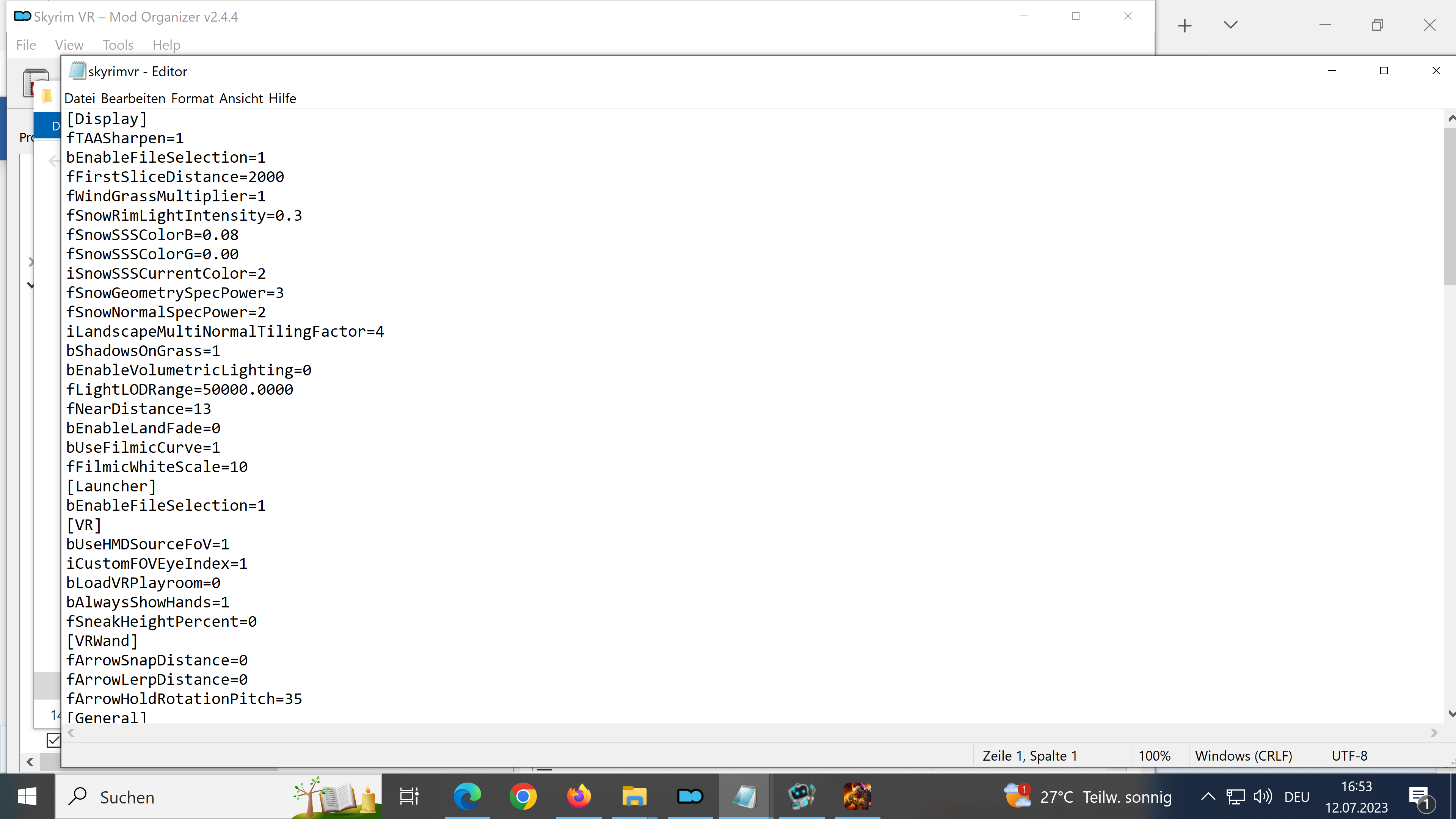

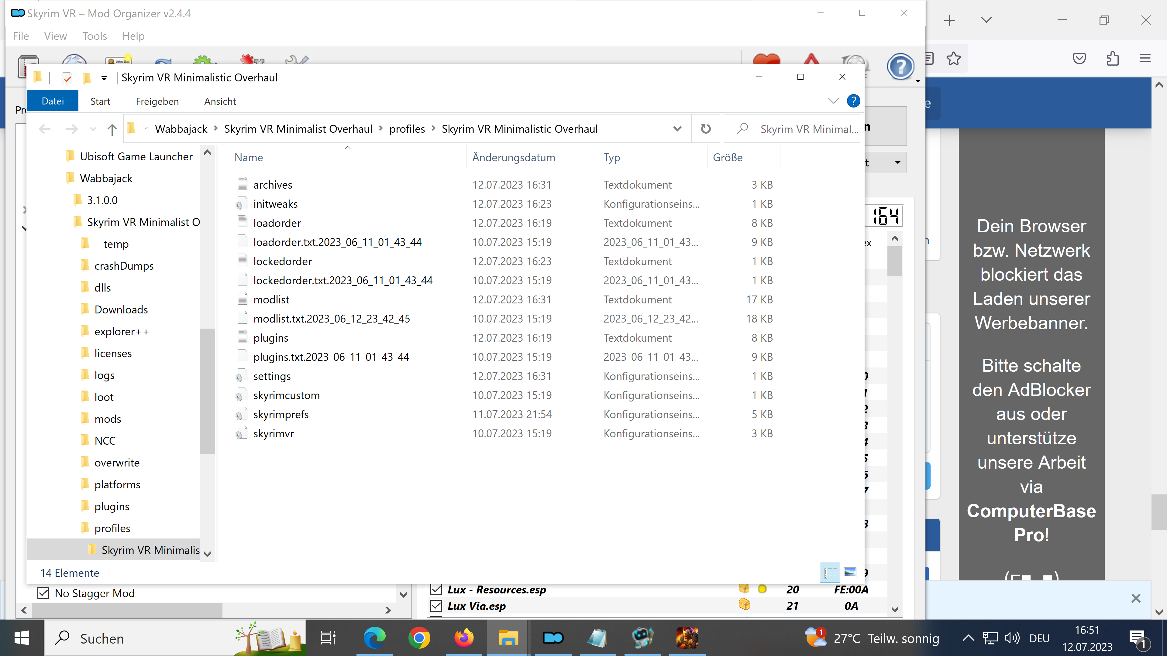

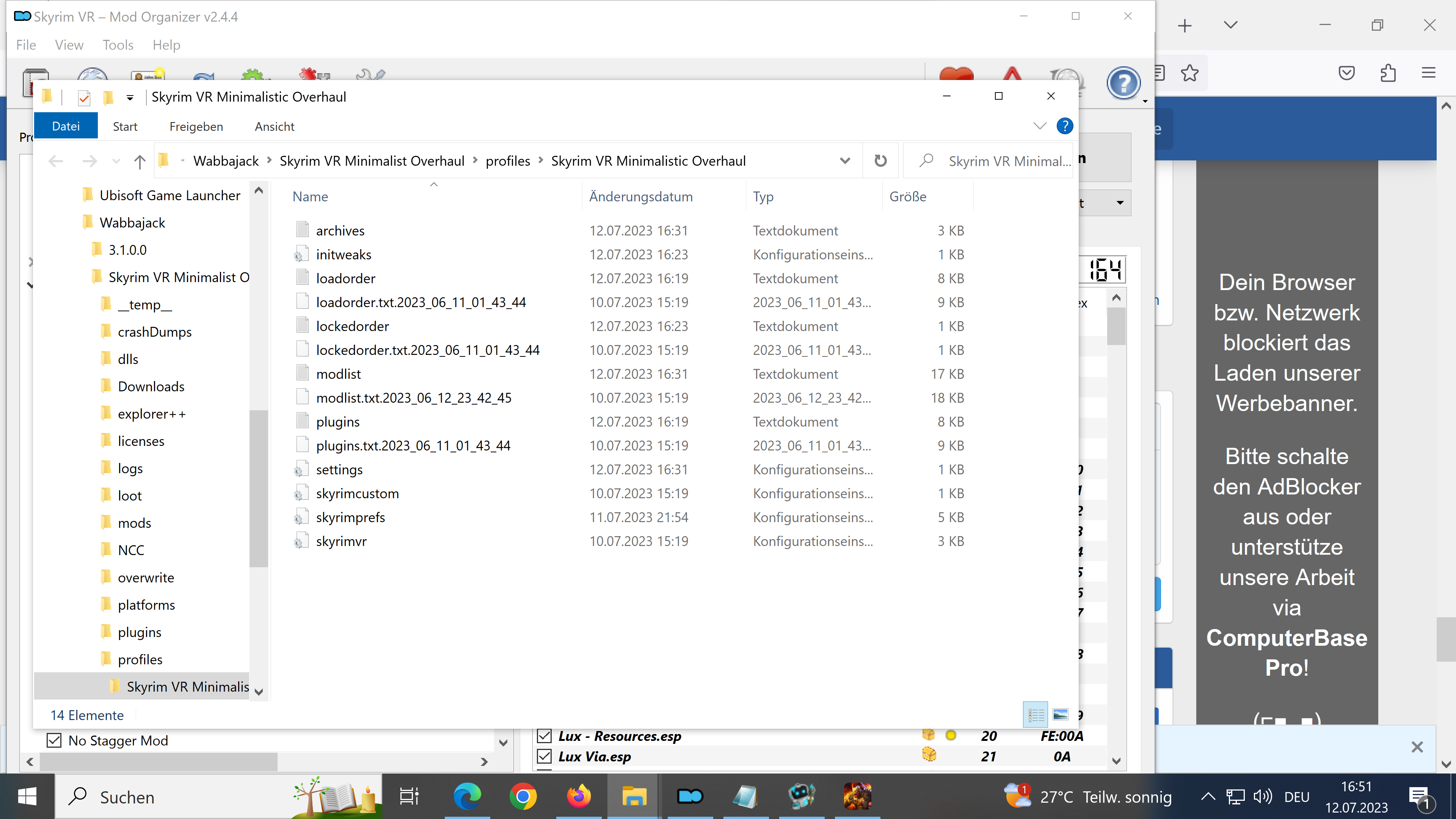

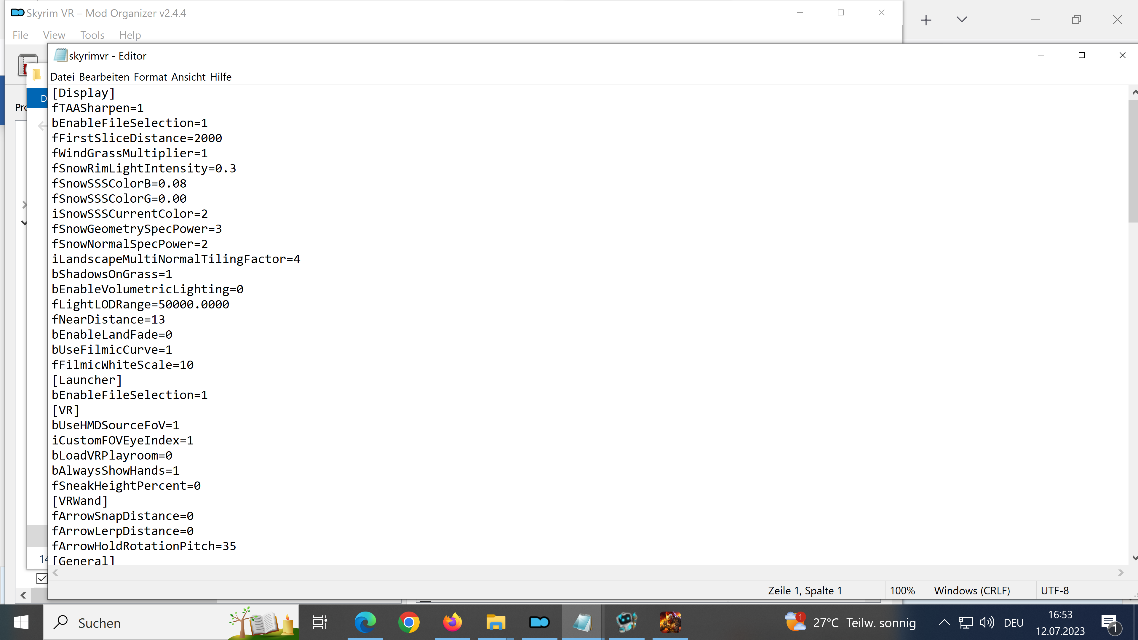

So sieht der Ordner aus bei Open.ini .
Und so der Part wenn ich auf SkyrimVr.ini gehe. Über Display gibt es nichts mehr.
Suche ich nach Language, Deutsch oder Englisch findet er nichts.

Oder kann es sein, dass ich quasi eine Mod aktiviert habe,die das Spiel auf Englisch setzt??
Hier bei dem Bild steht ja Englische Sprache. Keine Ahnung ob das für eine extra Mod Quest ist,die es halt nur auf ENglisch gibt, oder ob damit das Original Spiel auf Englisch getrimmt wird.

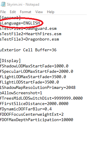

Floeffy schrieb:
...SteamLibrary\steamapps\common\SkyrimVR
skyrim.ini
sLanguage=ENGLISH
auf sLANGUAGE=GERMAN
Ergebnis: SkyrimVR normal ist auf deutsch, über MO2 alles auf Englisch. Selbstverständlich, wenn jede Mod Text und Audiodateien überschreibt. Original ist an der gemoddeten Version nichts mehr, nicht mal die Menüs.

Du kannst probieren UHDAP zu deaktivieren, oder mit den deutschen Files zu tauschen.
https://www.nexusmods.com/skyrimspecialedition/mods/18115?tab=files
Wenn dich aber die englischen Texte auch stören, kannst du aufgeben. Es gibt zwar Localization Mods, aber das wirst du nicht schaffen das Spiel zufriedenstellend wieder auf deutsch zu bekommen.
Lieber dem ganzen einfach so eine Change geben, auch wenn man englisch nicht fließend spricht, oder es einfach nicht mag.

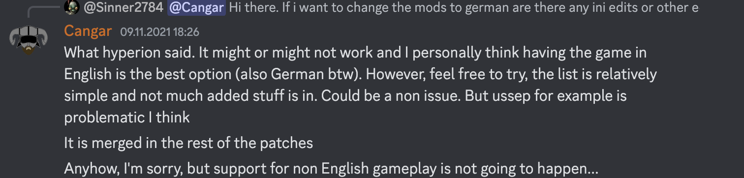

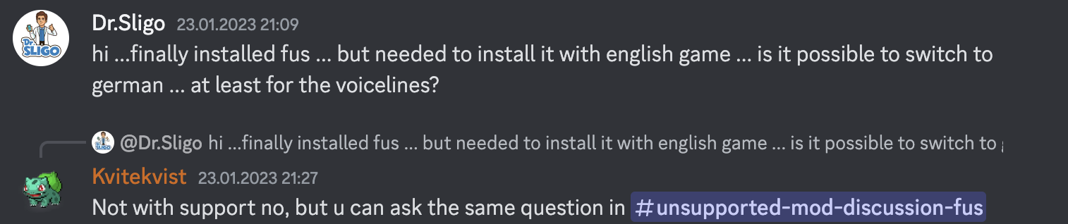

Auch bei der Modliste FUS was noch mehr Vanilla ist, hier zwei Kommentare von den FUS Machern aus dem Discord.
Vielleicht gibt es in irgendeinem deutschen Discord noch jemanden, der tatsächlich die Mühe gemacht hat, aber ich denke VR ist klein, die deutsche Community sowieso, die Nutzer relativ jung und auch nicht abgeneigt die Spiele auf Englisch zu spielen.

Bei Mo2 auf das Schraubenschlüsselsymbol klicken
um in das Menü zu kommen.
Da müsstest du die Ini´s finden.
Ändern und sollte das Menü und co auf deutsch sein.
