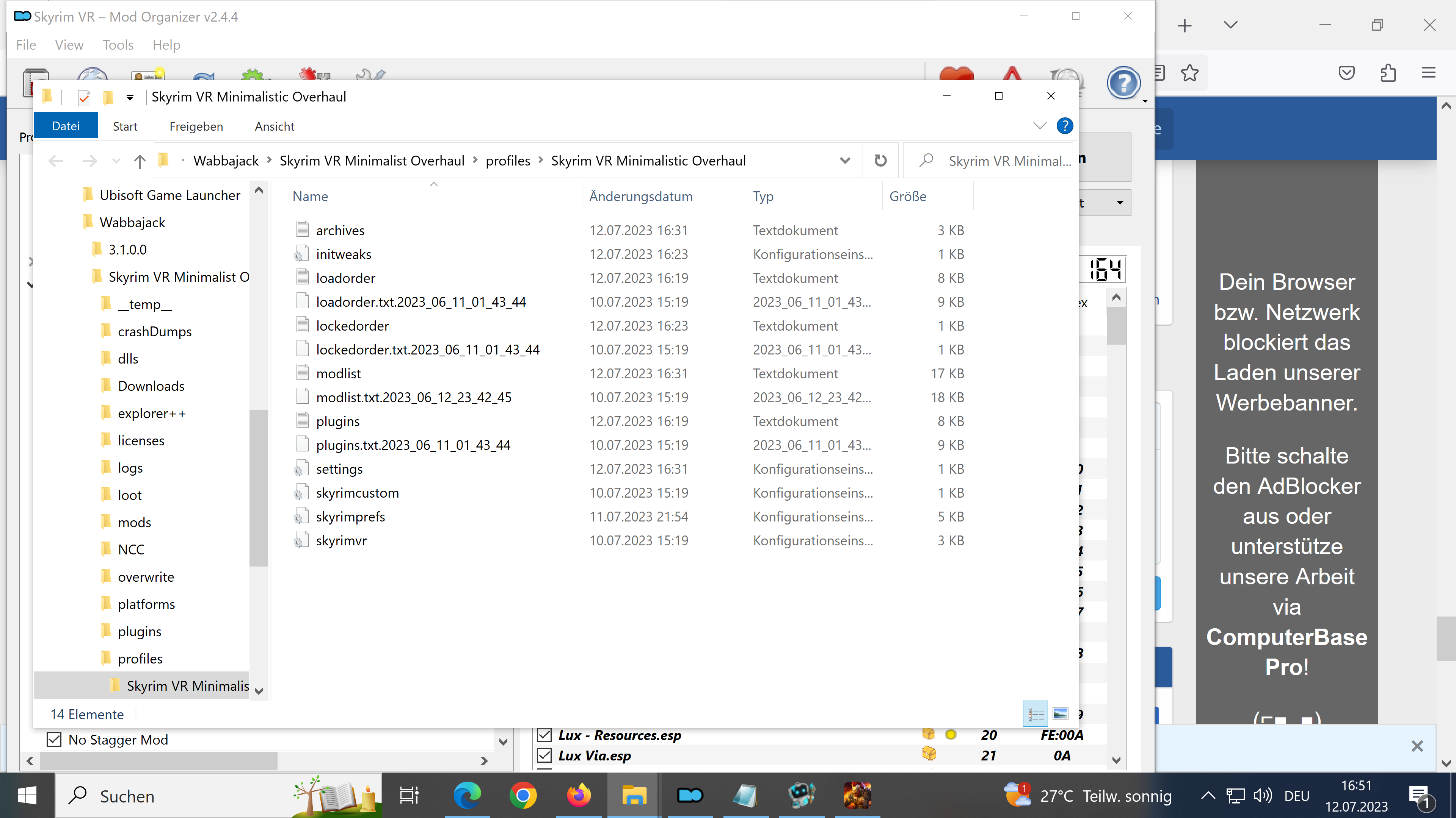

Denke auch,dass irgendwo stehen muss, dass das Spiel auf Englisch gestellt wird. Aber ich finde einfach diesen "Language" Teil nicht. Hast du den irgendwo?
Es ist in deiner Beschreibung ja dieser Abschnitt gemeint (Siehe Bildanhang),oder?
Habe das Spiel auf D: installiert und die Minimalistic Overhaul Mod im Ordner Wabbajack.
Da dĂŒrfte ich richtig sein,oder?
Leider ist nirgends language zu finden, was ich merkwĂŒrdig finde.
ErgÀnzung ()
WĂŒrde da von Hand Language = Deutsch reinschreiben was Ă€ndern?

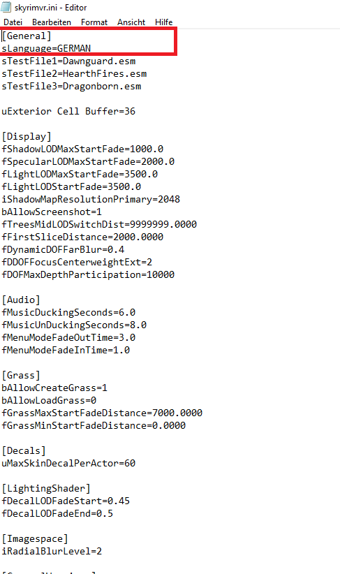

Ja schreib es manuel rein, du wĂŒrdest da auch hinkommen wie ich in Post 68 schrieb
Das da rein und es sollte auf Deutsch ein

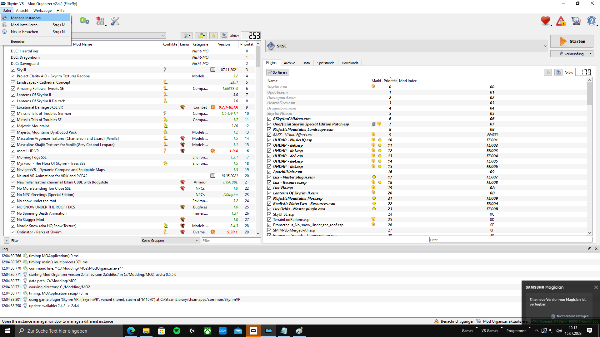

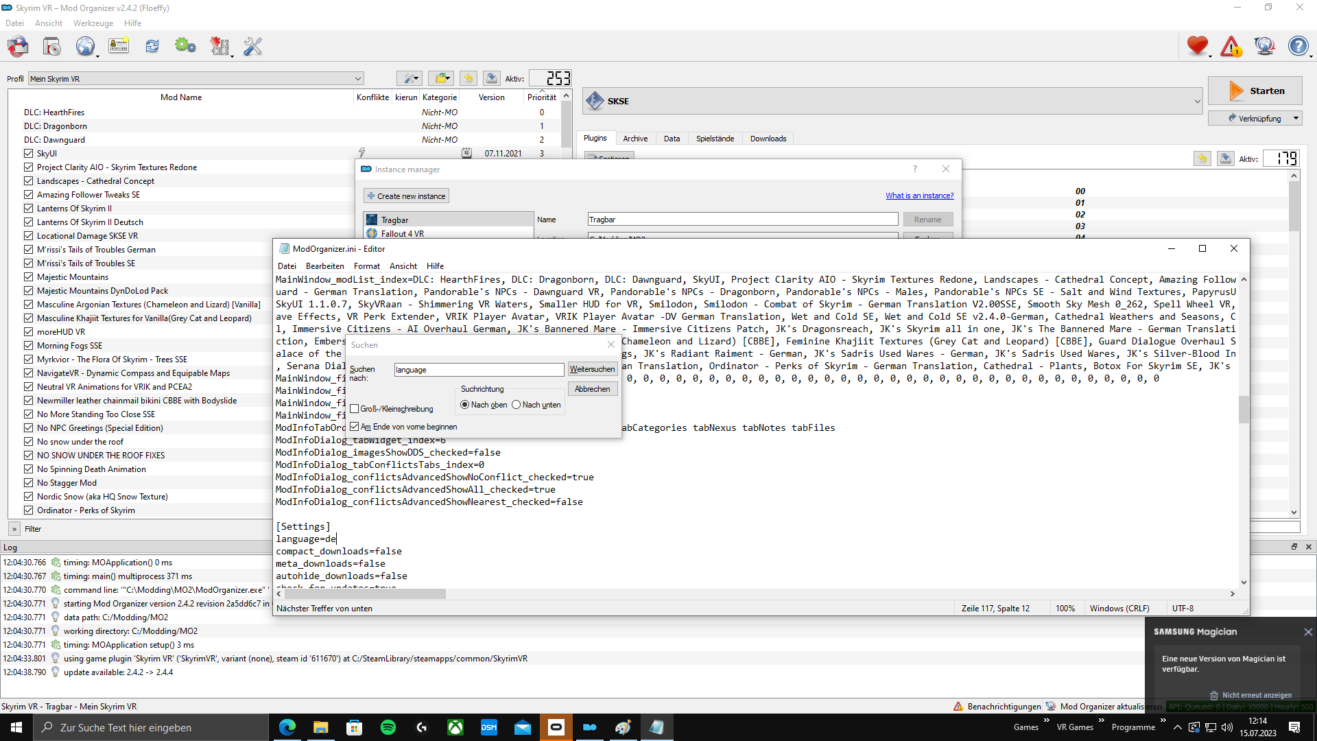

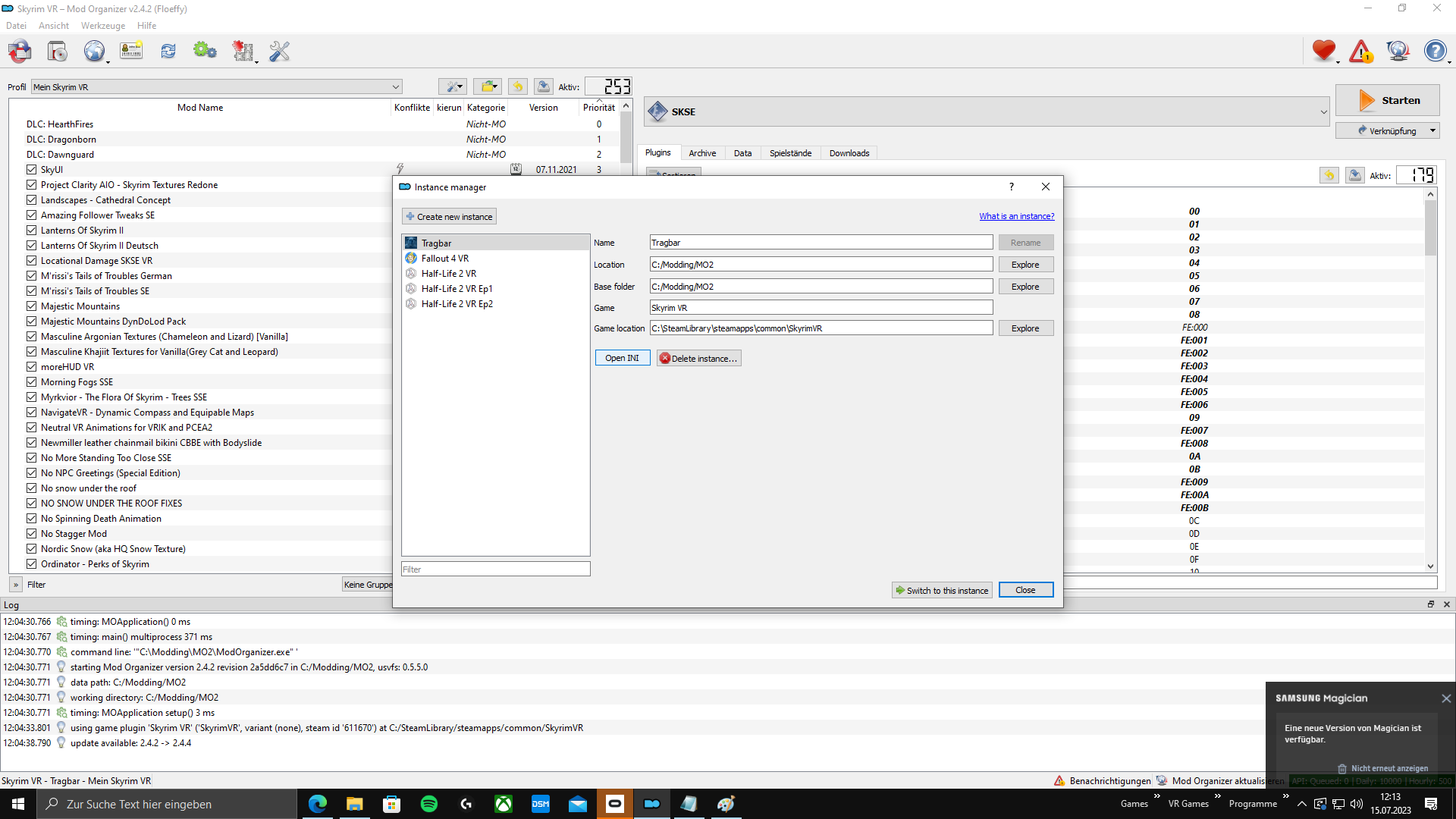

Edit:
Mach nochmla das zusÀtzlich
Da mĂŒsste bei Language bei dir En stehen stelle mal auf de
