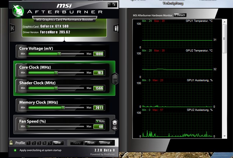

Afterburner regelt aber ja nun nur die eine (erste) Karte. Wie kann ich die Lüfter bzw. den Takt der zweiten Karte denn nun regeln?
AIDA64 liest schonmal beide Sensoren aus, aber Afterburner erkennt irgendwie nur eine Karte. Oder kann/muss man da was umstellen?

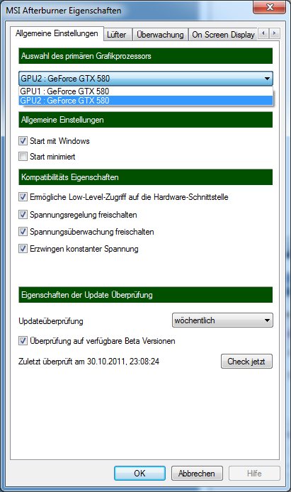

wenn du auf settings gehst müsste man ganz oben eigentlich zwischen GPU 1+2 auwählen können.
Danke, aber irgendwie erkennt er da nur GPU1.

schon mal den Lüfter auf 100% gedreht ob vielleicht beide Karten drauf reagieren?!
Jep, nur Karte 1 reagiert :/ Also ist meine Vermutung, dass sich die Settings in Afterburner nur auf Karte 1 auswirken.

In Afterburner reagieren immer beide drauf.
Schau doch einfach in Afterburner nach. Da steht doch die Taktzahl GPU 1 oder 2 oder die Drehzahl etc.
Ja ist die neueste.

Okay, nach nem weiteren Reboot passt alles und die zweite GPU wird auch bei Afterburner erkannt und gelistet.
Danke für die Hilfe Jungs
