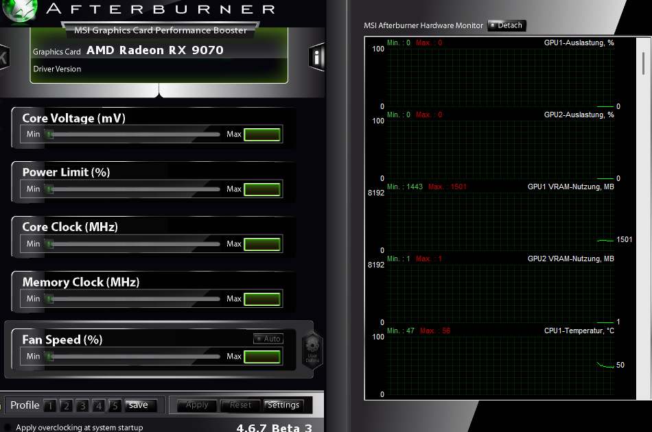

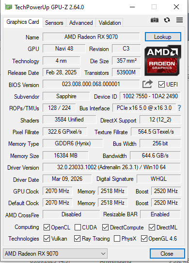

... es geht um das Zusammenspiel. Die Werte und wo kann ich die Ausgangsbasis auslesen?
Aus GPU-Z?
Core Voltage und Core Clock beginnt mit "+0" Wo finde ich diese "+0" ?
Bei der 6800 XT standen die als Wert, wie beim Memory drin.
Die Taktraten sind dynamisch, was zu welchem Zeitpunkt anliegt hängt von mehreren Faktoren ab, Volt, Temperatur und PowerTarget.
Starte einfach einen Benchmark, dann liest du die Werte aus.
Ich bin zwar nicht so firm was OC/UV bei aktuellen Radeons angeht, aber das kann man meines Wissens auch alles im Treiber einstellen, man benötigt dafür nicht den Afterburner.
Außerdem würde ich lieber die neueste Version laden, 4.6.7 Beta 3 Build 17352, denn deine Version ist etwa ein Jahr alt.
Reaktionen: djducky und Gohrbi

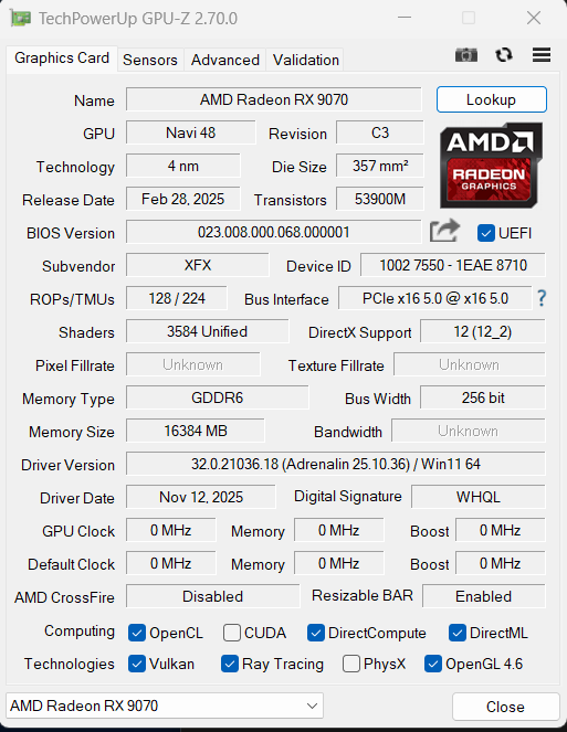

Neueer 26.7.1 drauf und die GPU wird nicht erkannt .... die Takte fehlen und auch Fillraten
... und Datum und Version vom Treiber????

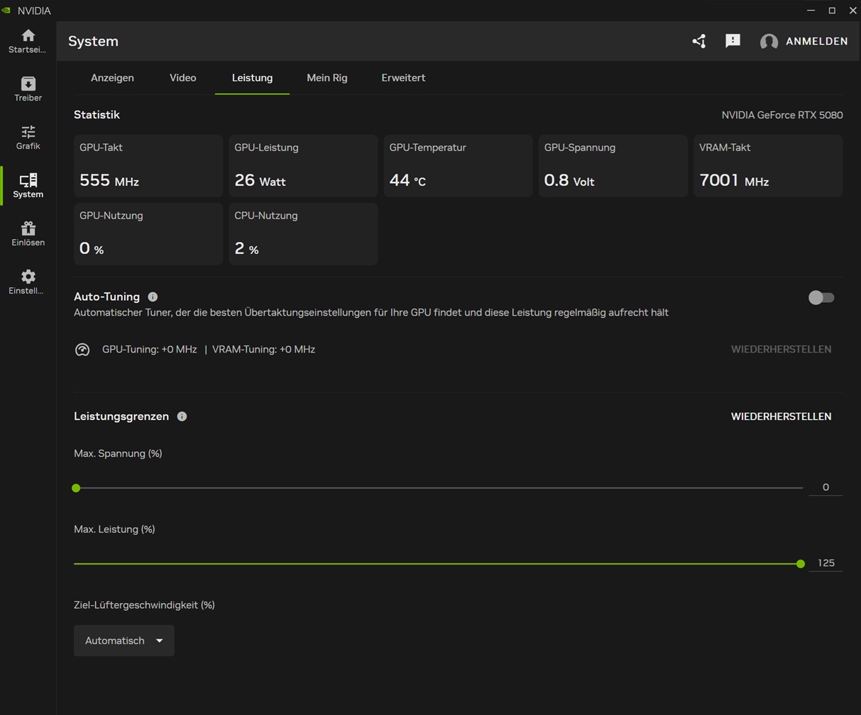

Independent schrieb:
Das ist mit einer der größten Vorteile bei AMD. Du kannst alles direkt im Treiber einstellen
Den Vorteil hat nicht nur AMD, Nvidia baut das auch seit geraumer Zeit ein, Intel macht dies auch.
Warum der Nachbrenner noch immer beliebt ist, ist recht einfach, weil er noch mehr Funktionen hat, vor allem für Nvidia Karten.

Dein Screenshot zeigt ein Treiberdatum vom November 25
Reaktionen: Independent

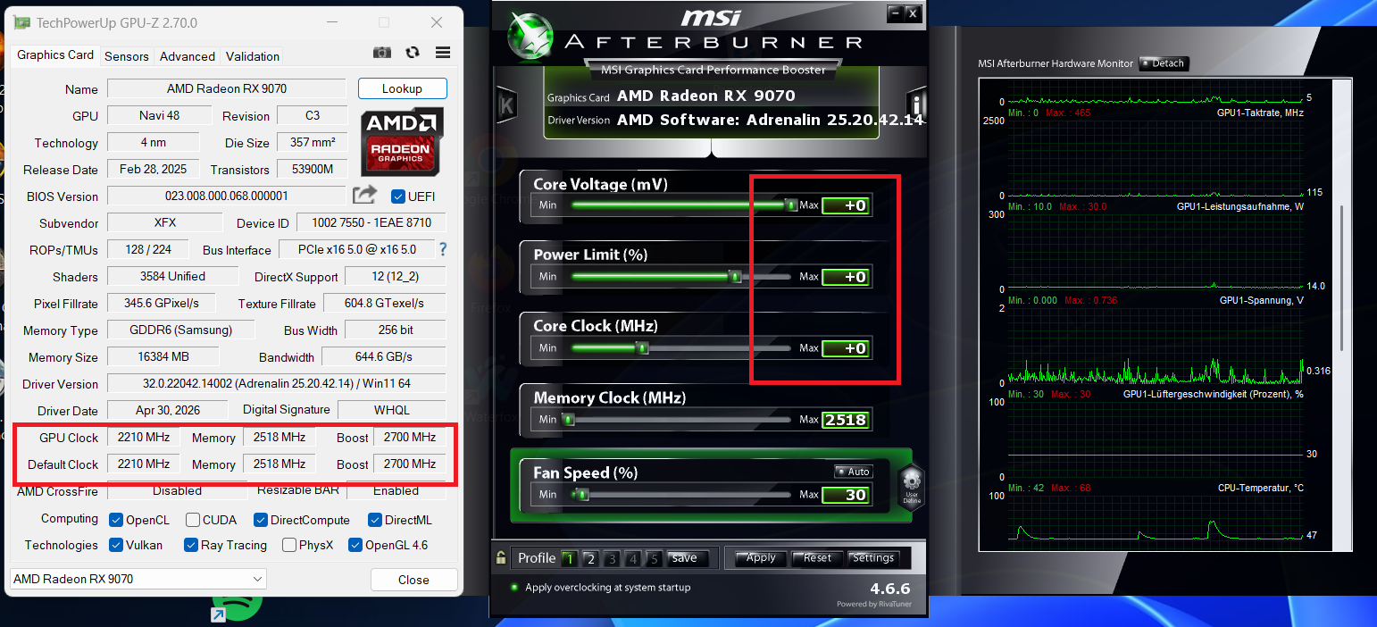

@Captain Mumpitz eben .... woher kommt das gerade 26.7.1. drauf gemacht und neuen AB zur Kontrolle, da ist alles weg?? Nach der Installation Neustart
Wenn ich im Gerätemanager Treiber suche bringt er 30.04.2026, da sind auch die AB Werte wieder drin???
Ich hab keine Ahnung was da bei dir nicht stimmt. Ich nehme mal an, irgendwas bei der Treiberinstallation vermurkst.
Ja, bei mir steht März - weil ich selten die ganz aktuelle Version nutze.
Im Zweifel den Treiber nochmals neu draufhauen und während der Installation anwählen dass komplett neu installiert wird.

Alles neu und GPU-Z sagt immer noch Treiber von Nov. 25 muss man das verstehen?
AB zum Test drauf und es ist alles leer keine Daten der GPU.
