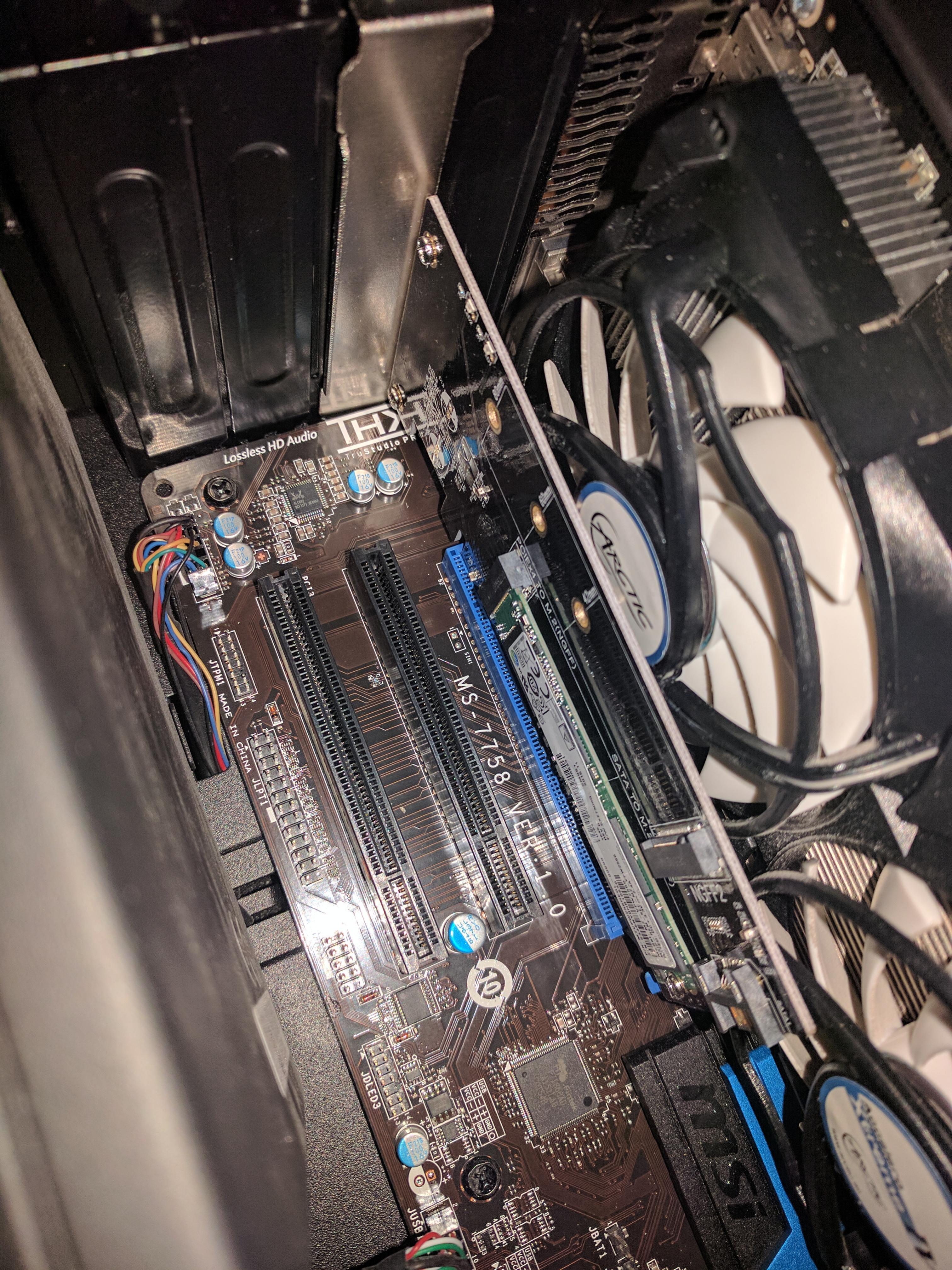

Ich habe das Problem das Win10 meine niegelnagelneue Samsung 961 SSD (256GB) nicht "richtig" erkennt.
Ich habe das MSI Z77A-G43: Link
Dazu habe ich eine PCIE 3.0 x4 Steckkarte gekauft und in den PCIE 2.0 x16 Slot gesteckt, was kompatibel sein sollte.
Das Mainboard hat keinen NVME Support im Bios, was aber egal sein dürfte, da ich mit dem Clover/mac Trick booten werde.
Zuerst hatte der Gerätemanager gar nichts angezeigt, nach einem BIOS Update und Neustart zeigt er ein unbekanntes Gerät an... Der Samsung NVME-Express Installer meint, er könne kein passendes Produkt finden und bricht ab.
Da der Installer eine exe-Datei ist und 7Zip nur Datenblöcke (0 als Datei usw) anzeigt, komme ich irgendwie auch nicht an richtige Treiber.

Welchen Adapter hast Du denn?

Du hast die PCIe-SSD auch im richtigen M.2 Slot auf dem Adapter?
So wies aussieht gehört eine PCIe-SSD in den unteren Slot, der obere ist für SATA.
Sie steckt im unteren, wenn ich das beurteilen kann.
Anderes Foto kann ich derzeit nicht machen da die Grafikkarte drüber steckt.
Würde ich auch sagen.
