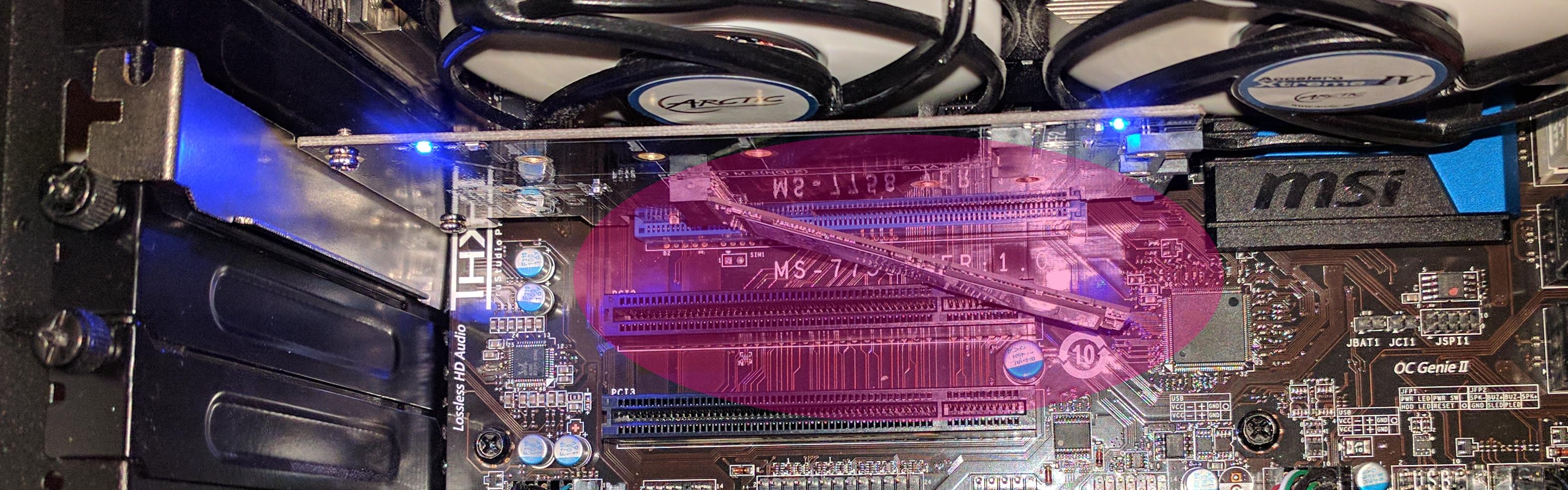

Die Adapterkarte ist Müll. Mir fiel Sonntags noch auf, das beim erstmaligen Einschieben der SSD diese hinten 3cm von der Adapterkarte absteht... Beim anschließenden festschrauben gab es auch keine Probleme - nur kam ich nicht drauf, das so eventuell gar kein Kontakt da sein könnte!
Ich hatte versucht alles schön nach Anleitung zu machen.
Jedenfalls sieht man auch bei genauem Betrachten, das es mit Festschrauben gar keinen Kontakt geben kann. Dazu kommt dass links das Slotblech auch krumm ist... :freak:
Ja naja, sobald ich dann die Schraube rausnahm, ging alles auf einmal... Siehe Bild anbei.. So hängt sie jetzt erstmal. Die Karte ist eine Akasa PCIE Adapterkarte. Ich versuche Ersatz zu bekommen. :D

Die M.2 Slots sind so, dass man die Karte in einem Winkel einschiebt und dann nach unten drückt, so dass sie eben mit der Schraube am Ende fixiert werden können. Hier ist nicht die Karte Müll, sondern die Anleitung / Handhabung.
