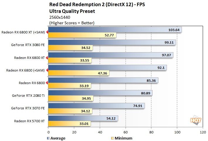

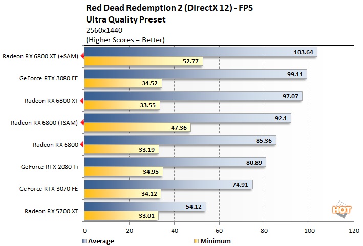

RDRD2 ist auf bei meiner 1080Ti eines der Spiel wo man mehr das die GPU von 2017 ist.
Da merkste das es langsam zeit wird für was neues

Mal eine umfangreiches Review zu oldGames mit SAM on/off: für high Fps-Gamer interessant
AMD Radeon Smart Access Memory Review - 22 Games Tested | TechPowerUp
In WQHD in den meisten Fällen hilfreich. (in 4k limitiert dann eher die Shaderauslastung)
In ME besser advanced PhysX= off, das Ergebnis ist sonst net aussagekräftig.(wie in dem Review=Murks)
Es fehlen e-Sports und einige nextGen-Titel. Da müsste man separat googlen.

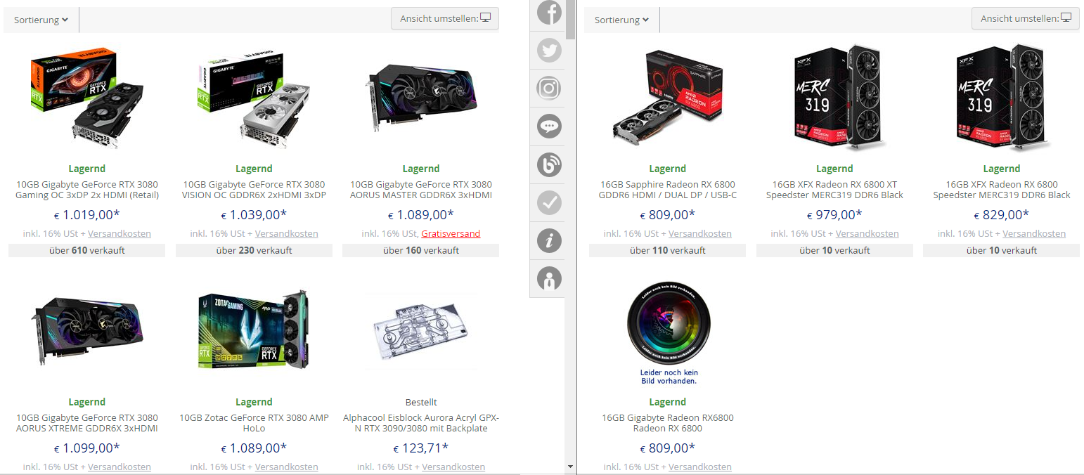

MF hat anscheinend sowohl RTX 3080 als auch RX6800(xt).
Wenn man den UVP der FE+Ref net kennen würde...vgl. mit alten Preise der 2080Ti>1k ...gar net so bad.
Das ist schliesslich unteres Enthusiasmus-Segment.

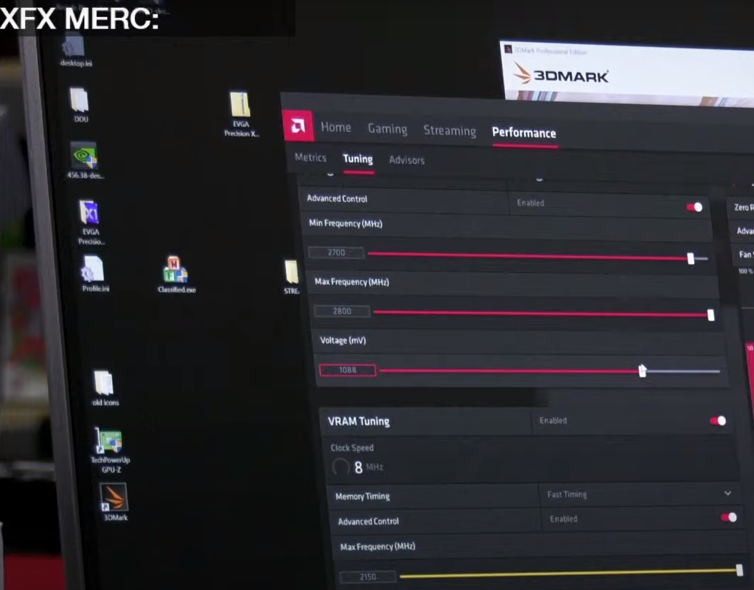

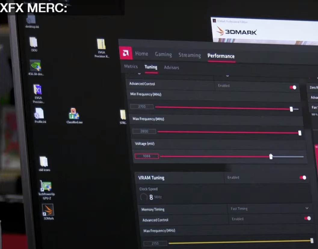

LIVE: Overclocking AMD RX 6800 XT Custom Cards (Sapphire, PowerColor, XFX) - YouTube
(die Merc´s sollten auch deutlich mehr OCing-Spielraum als die Ref haben. dito Aorus+Co.)
btw.
Bei den ganzen Reviews bin ich mir net sicher ob Vram@2150-FAST tatsächlich ideal ist.
Vorsichthalber auch mal 2124-FAST probieren, net das die Fehlerkorr. zuschlägt.
Wenn man ganz schlechten Vram erwischt ist u.U. sogar schon bei 2059-FAST das Optimum.

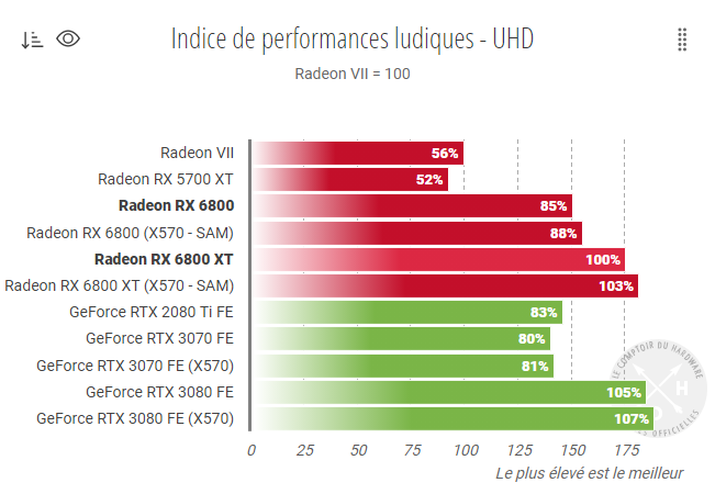

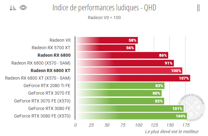

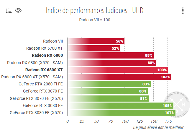

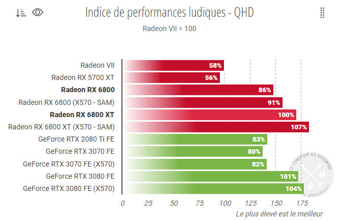

Noch ein schönes Review mit SAM:
Test • AMD Radeon RX 6800 und RX 6800 XT - Der Hardware-Zähler
WQHD profitiert etwas mehr als UHD.
(übrigens ist der Takt der Ref´s in dem Review wirklich sehr zurückhaltend... noch viel OCing mit Customs mögl.)

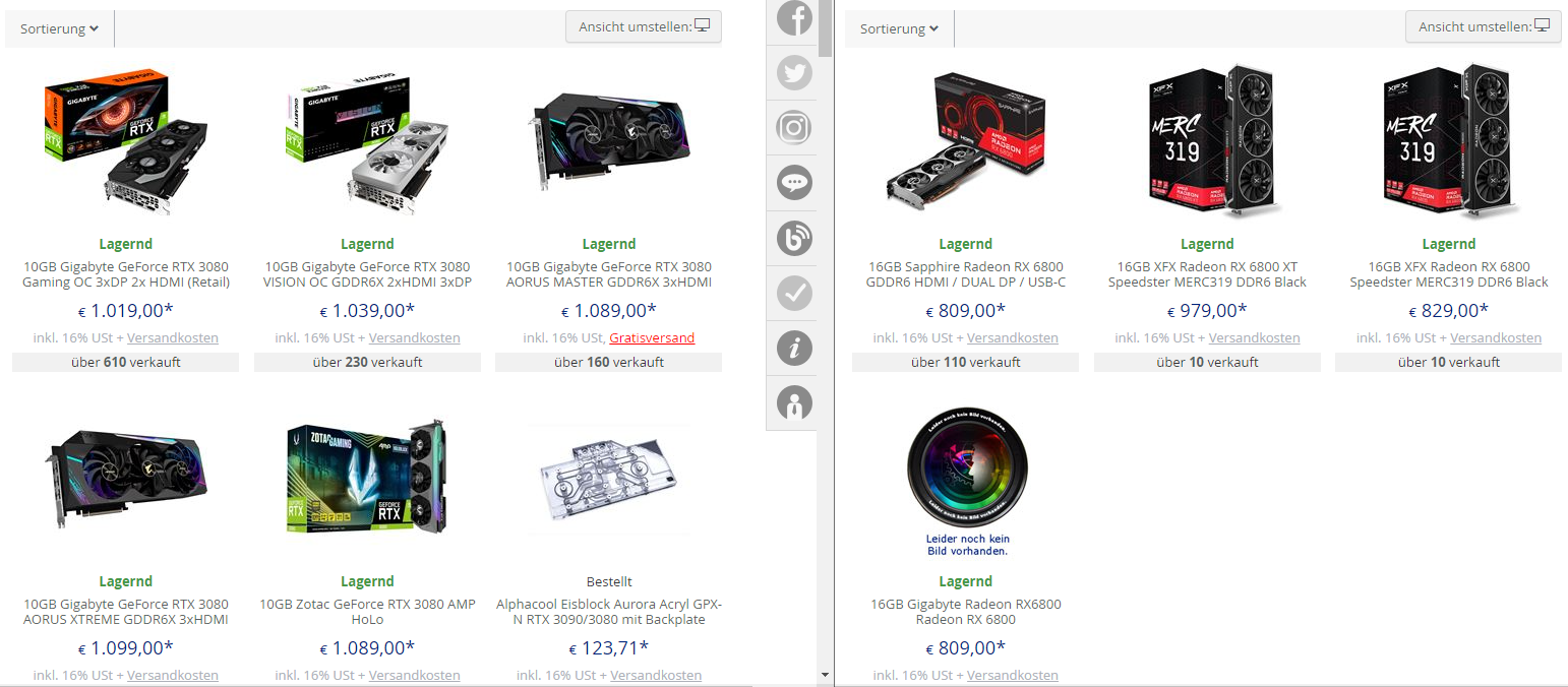

Man kann alternativ auch Intel+Z490/B460 nehmen.(sobald die Bios`verfügbar sind)lordfritte schrieb:Also benötigt man eine RX6000 und einen Ryzen5000... Beides was man nicht kaufen kann.. toll.
Intel Core i5-10600K, 6C/12T, 4.10-4.80GHz, boxed ohne Kühler ab € 238,00 (2021) | Preisvergleich Geizhals Deutschland
Die RX6800 ist erhältlich, nur halt rel. teuer. (die Merc macht mehr Sinn)
Suche nach ''rx 6800'' in Radeon RX Serie -> Grafikkarten (VGA) -> Hardware: 2 Treffer
