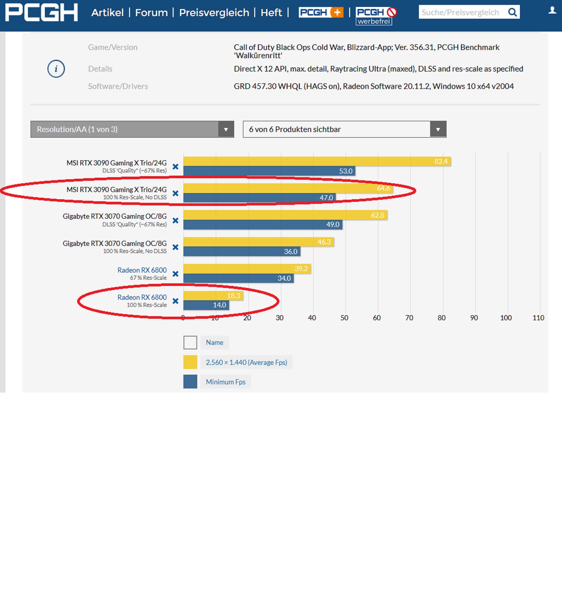

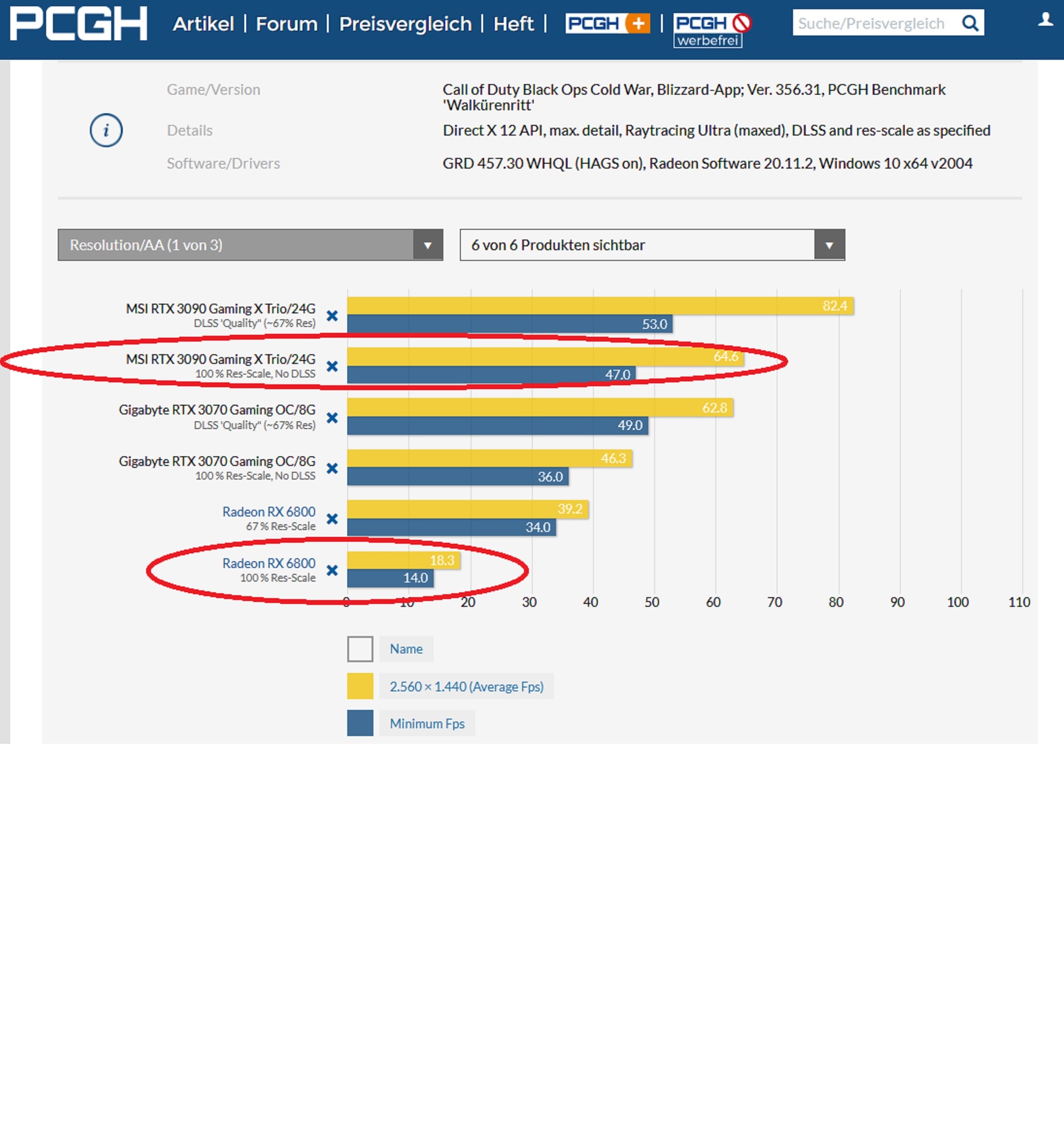

und dir ist schon klar das ich von der RT Leistung rede !
Für normales Gaming ist auch meine 1080TI mehr als schnell genung.
Nur fürs Spielen in 2560x1080 brauche ich keine RTX 3080 oder AMD 6800XT
ABER
Ich möchte RT nutzen grade wegen Cyberpunk.
Deshalb rüste ich auf oder will aufrüsten.
Nur deshalb !!!
Auch meine 1080TI kann RT per Software . Da aber die Hardware es nicht kann ist es Sinnlos.
SAM bringt bei RT nix wenn die GPU RT nicht kann.
Und das ist schein ein Hardware problem zu sein und kein Treiber Problem.
Nur deshalb !!!
Es geht im da schon auch um RT und nicht Rasterleistung.
Es geht dabei um diesen Artikel: https://www.golem.de/news/cod-crysi...raytracing-kann-auch-schnell-2011-152389.html
Was aktuell bei den RT-Test vieler Seiten vergessen wird, ist der Punkt, dass RT bisher ausschließlich auf RTX programmiert wurde und daher auch dafür optimiert ist - NVIDIA hat es ja oft direkt implementiert.
Erst jetzt mit der RX 6x00 kann man auch die Arbeitsweise von AMD hin optimieren und wenn man das macht, ist eben die Leistung nicht viel schlechter als von Ampere.
Daraus kann man Schlussfolgern, dass RDNA2 keine RT Schwäche pauschal hat, sondern dass die bis jetzt entwickelten Spiele RDNA2 einfach nicht liegen.
Reaktionen: Tanzmusikus, LukS, Zarlak und eine weitere Person
